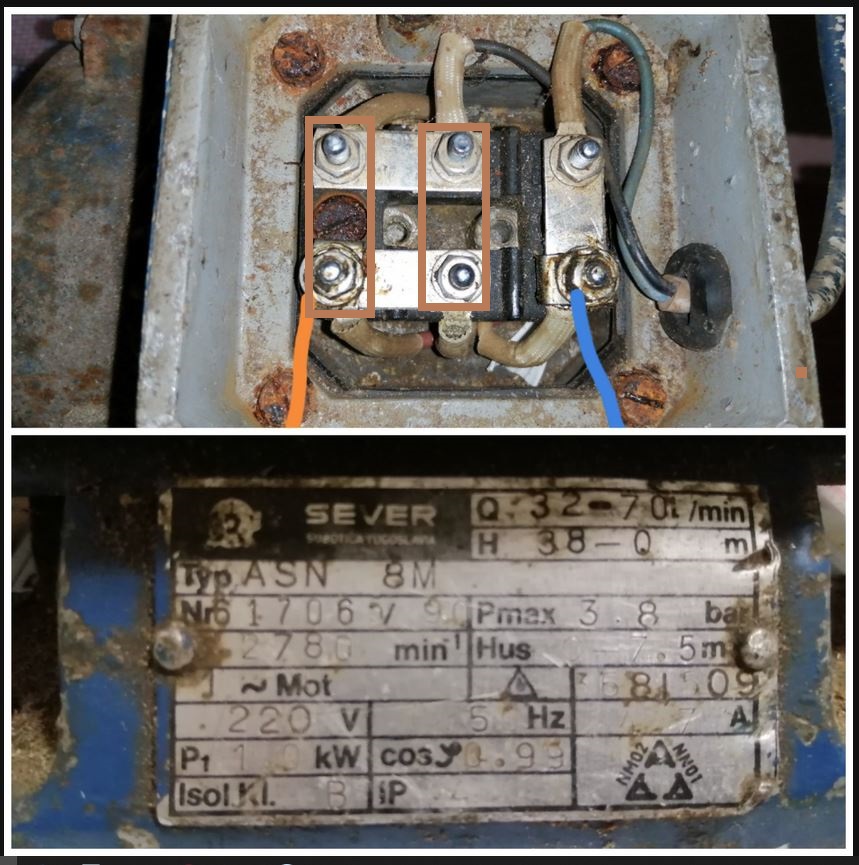

Helló! Van egy villanymotor, forgásirányt szeretném megfordítani, min változtassak? Jelöltem hová volt kötve fázis és nulla. kép

Itt egy másik kép. kép

(#) Tomi111 válasza Ip-se hozzászólására (») Nov 27, 2021 / 1
Szia! Tedd át az összekötő lemezeket függőlegesre (a kép alapján)!
A vezetékek maradjanak eredeti helyükön!
A hozzászólás módosítva: Nov 27, 2021
(#) Ip-se válasza Tomi111 hozzászólására (») Nov 27, 2021 /
Köszönöm a választ. Holnap kipróbálom

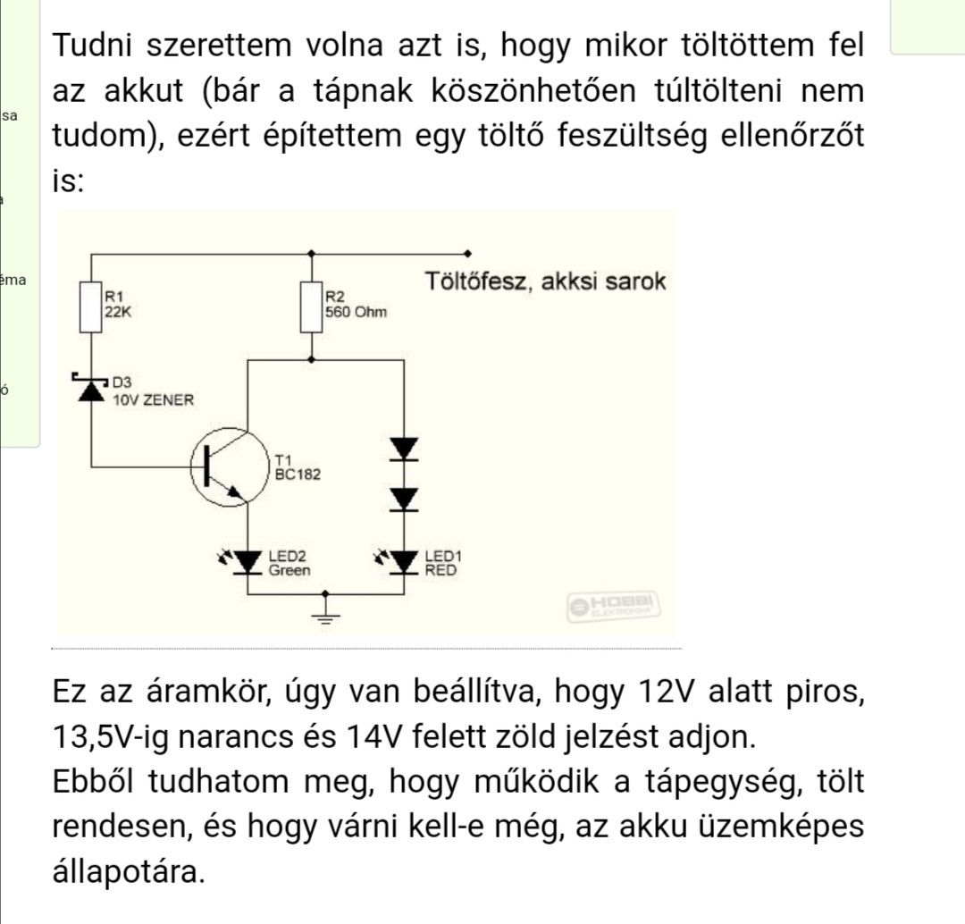

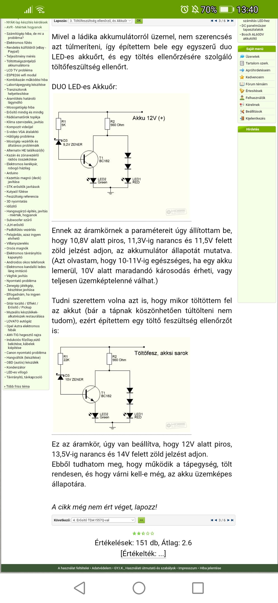

Szerintetek ez, hogy működik? Ugyanis a töltő kimenetén min 18Vdc van amit ugye rákötök a savas autóakkura amikor töltöm. Ezt a kapcsolást rátettem de állandóan zöldet jelez a led hiszen a töltő kimenetét is érzékeli, tehát pirosat soha sem fog mutatni. Vagy valamit rosszul kötöttem volna be, vagy nem jó a kapcsolás?
