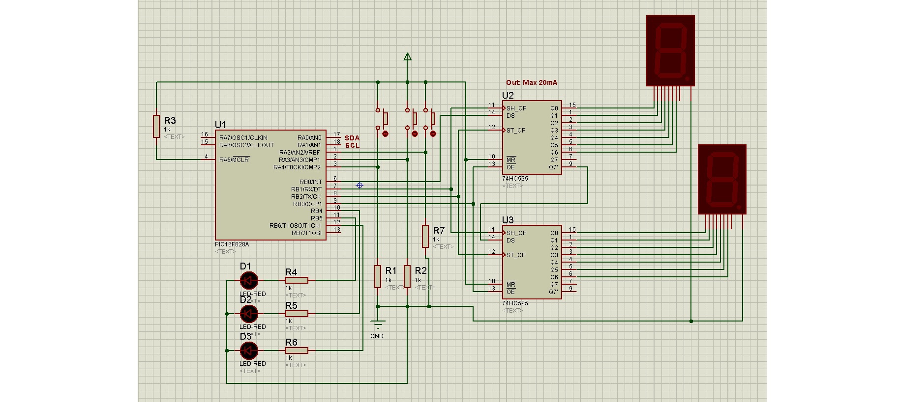

Játszottunk ... Elkészült a 2 digites "karóra" kapcsolása-és programja
ÓRA

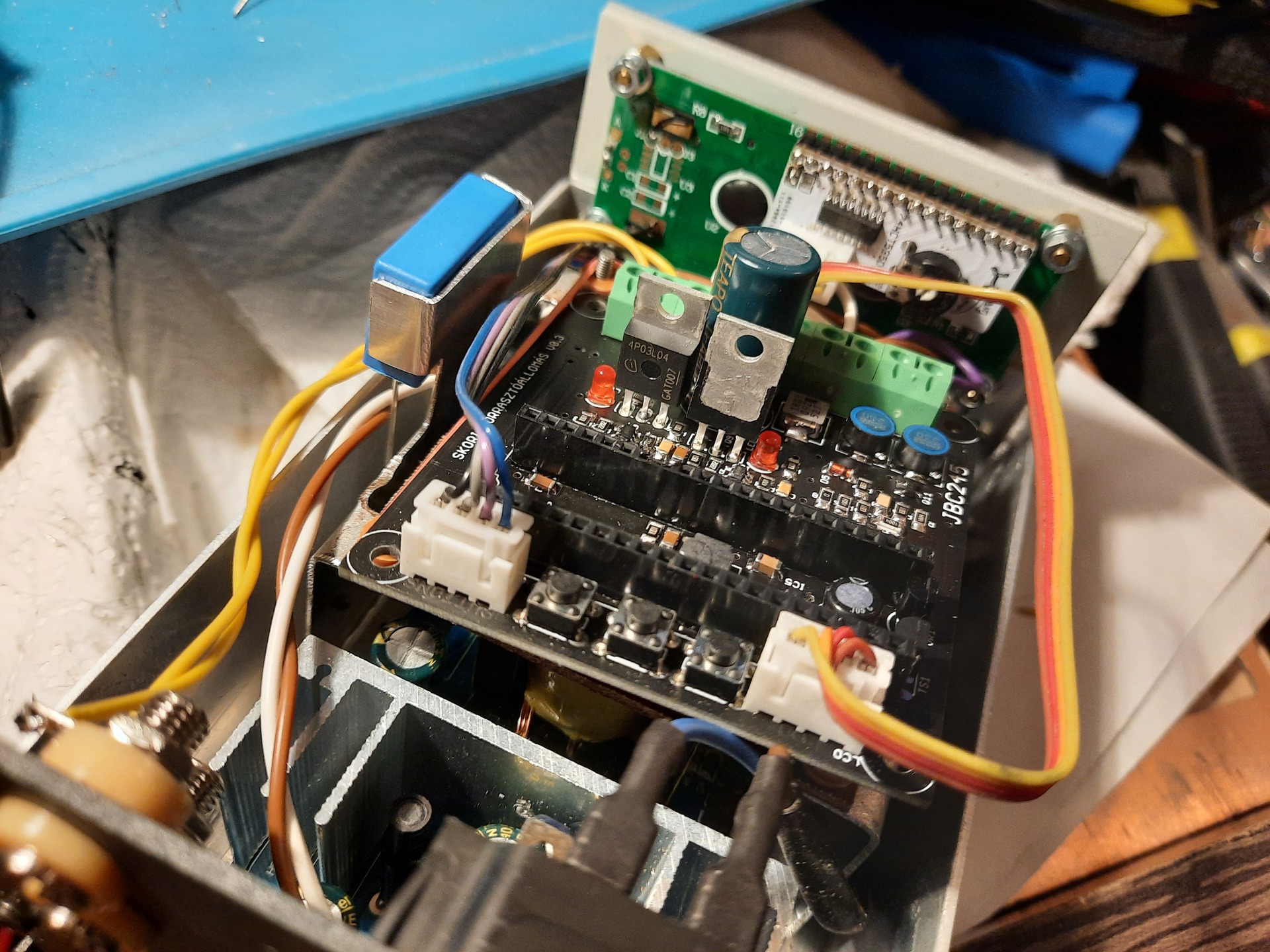

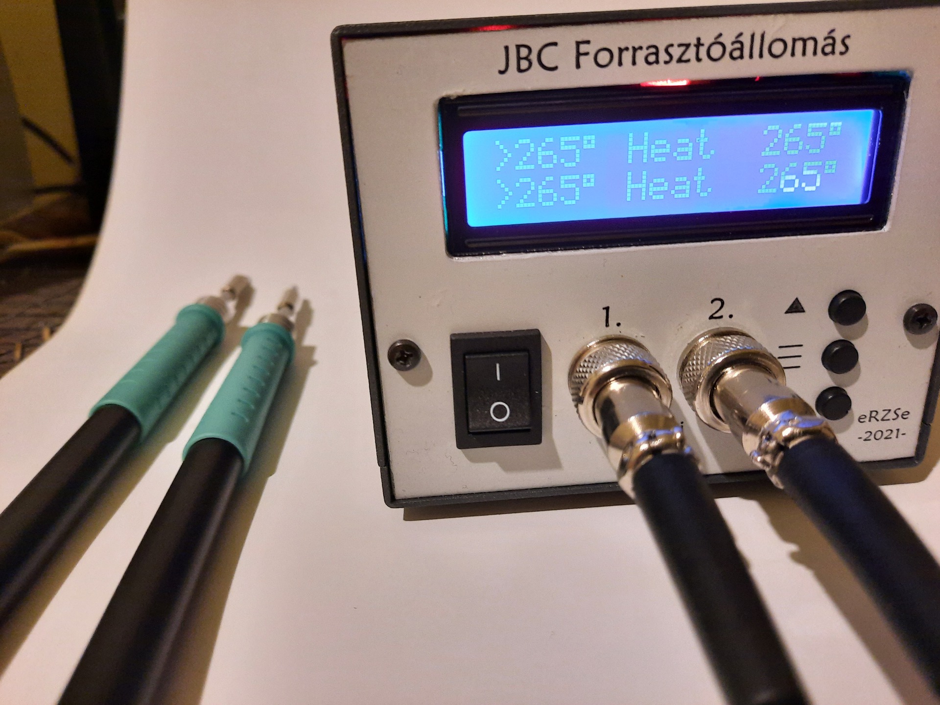

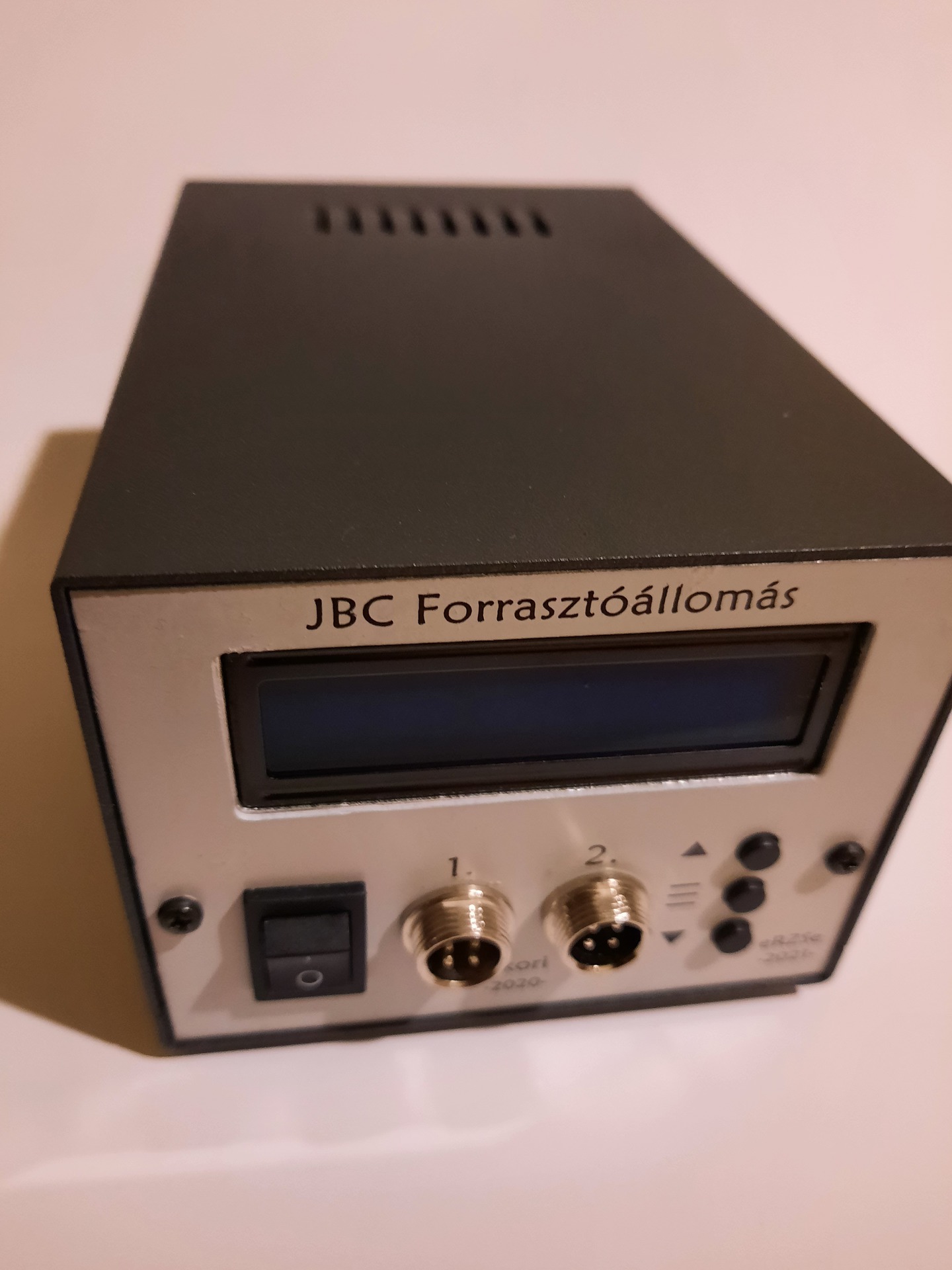

Elkészültem én is a Skori tervezte forrasztóállomással. Bár még ismerkedünk, de jól teszi a dolgát.
Köszönet Neki a tervért.

(#) majkimester válasza erzsé hozzászólására (») Nov 25, 2021 /
Szia, jól néz ki, hamar meg fogod szeretni. Nekem nagyon bevált.
Érdekes, hogy mindenki más más dobozba, más más elrendezésben építi meg. Van aki a lapos dobozt kedveli, más a magasat. Ez valahol a kettő között egy jó kis kompakt forma. A képeknek ott a helye Skori oldalán.
Ami viszont még feltűnt, az a kijelzés. Ahogy látom a legújabb firmware már másképpen írja ki a dolgokat, mint a régebbi.
(#) Black7275 válasza erzsé hozzászólására (») Nov 25, 2021 /
Nekem is tetszik. Így ahogy még lehet állapítani képről nem túl nagy de ez nem is baj. A dozban nincs sok hely de nem kell szellősnek lennie. Én is majd ilyen doboztípusba szeretném beépíteni az állomás. Mellesleg ez melyik méretű doboz?

(#) erzsé válasza Black7275 hozzászólására (») Nov 26, 2021 /
Én sem gondoltam volna, hogy az én szintemen megfogom érezni a chiphiányt. 6-7 helyről szedtem össze végülis az alkatrészeket, s volt pár hely, ahonnan kétszer is rendeltem. A kapcsolási rajz szerinti alaktrészeket forrasztottam be. Az AOI423 most már van a TME-ben, akkor nem volt, Így oda is a Skori ajánlotta helyettesítőt forrasztottam. Az MCP6561RT nekem nem volt jó, csak A T-végű a jó. Az 1600Ft a TME-nél nettó összeg, de a Farnell, a Chipcad, Lomex, Hestore se sokkal olcsóbb futár céggel.
A dobozt Matyi bácsitól, a Fóti mestertől vettem. (Lomexet, Árvillt említette, ahová beszállíit) A mérete 100x80x150 mm. 24V 9A-es tápot vettem bele az Aliról. Éppen belefér. kb. 1-1 centi marad el a doboz oldalainál.

Köszönöm. A gombok melletti piktogrammokat Tőled loptam.

Igen, ebben a szoftverben választható, hogy legyen tizedfok és 1 betűs üzemmód kijelzés (ahogy a korábbi szoftverben is van), vagy tizedfok nélküli + hosszabb üzemmód kijelzés.
(#) Skori válasza erzsé hozzászólására (») Nov 26, 2021 /
A képeket nézve - bár lehet, hogy csak ezeken a fotókon nem látszik - de olyan mintha a hálózati csatlakozó aljzatnak csak két kivezetése lenne bekötve, és mintha a kék vezeték lenne a védővezető helyén. Ugye ez csak rosszul látszik a fotón?

(#) erzsé válasza Skori hozzászólására (») Nov 26, 2021 /
Igen, csak úgy látszhat. A képen a védővezető még nem volt bekötve, a kondenzátor lábai is csak ott lógtak a levegőben. Később kötöttem be ezt. Az aljzat biztosítékos, azért tűnhet úgy.

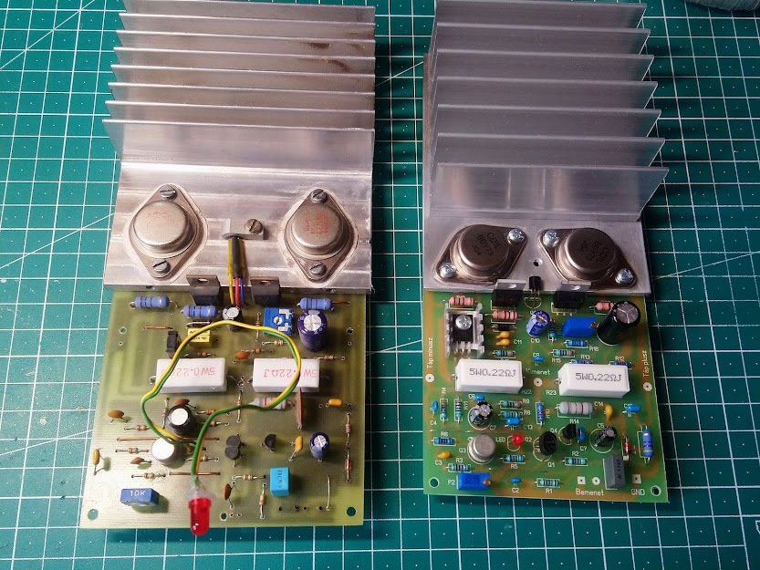

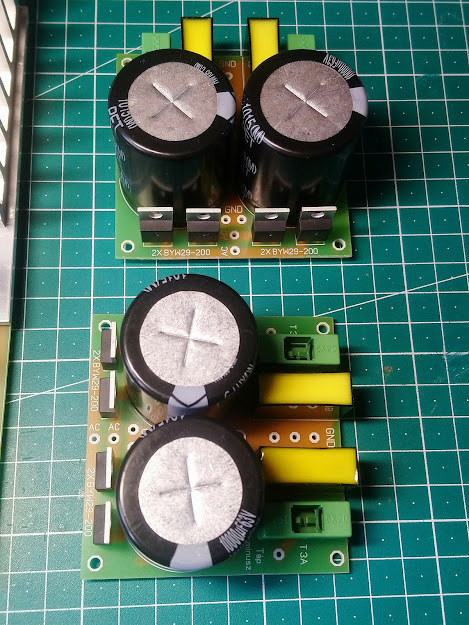

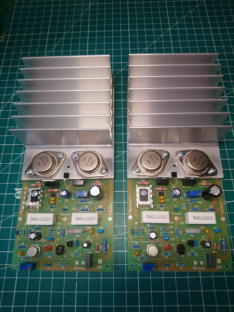

J.L.H. 75W-os erősítő .
Ágoston Lajos Audiofil erősítők építése című könyvből építettem 2004-ben .
Most újra megépítettem saját tervek alapján .
Már csak az élesztés van hátra .

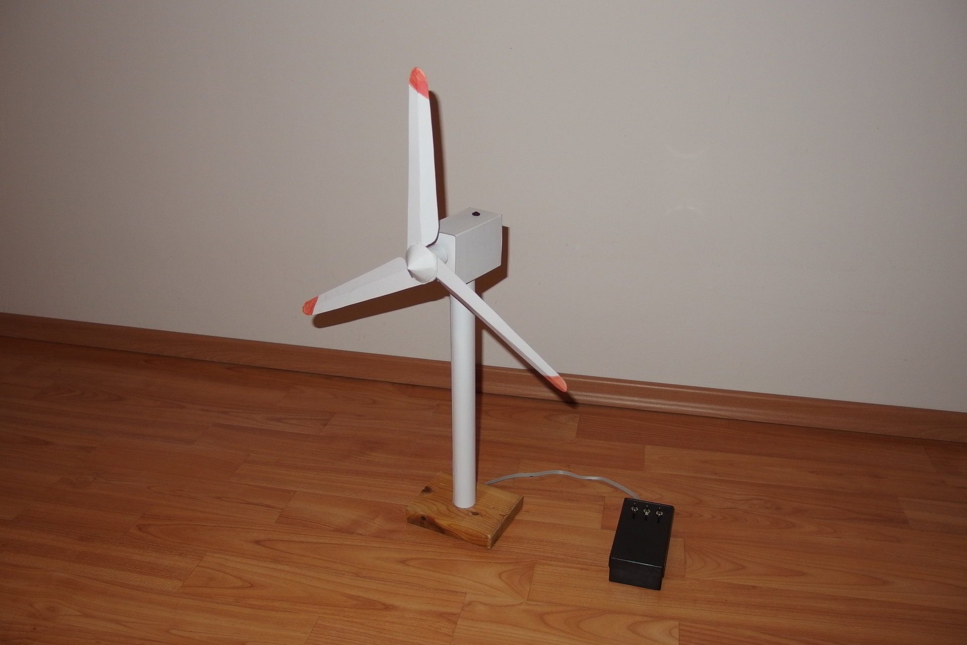

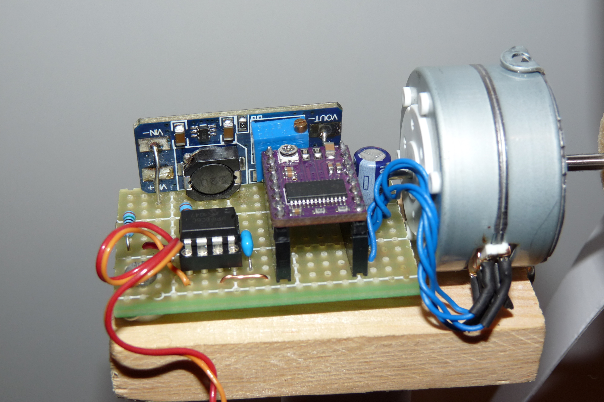

Hétvégén elkészült a szélerőművem. Na nem igazi, hanem egy játék, papírból és fából a kisfiamnak. De ha már csináltam, akkor forogjon is. Nem volt itthon áttételes DC motorom, így végül kicsit bonyolultabban, léptetőmotorral oldottam meg, ami kapott egy DRV8825-ös meghajtó panelkát. Ennek kellett minimum 8V a motorhoz, amihez egy step-up kovertert is beépítettem, Az STEP jelet pedig egy 8 lábú PIC adja, meg ez villogtatja a jelzőfényt is. (Lehetett volna 556 is, de éppen csak elég lenne neki a 3 ceruzaelem, így maradt a PIC)
Mivel eleve papírból készült, így az áramkörnél is ennek megfelelően barkácsmegoldásokat is bevettem (Na jó, melegragasztó azért így sincs benne), de nem ez a lényeg, nem az örökkévalóságnak készült.
Nagy volt a boldogság. Az új büszke tulajdonosnak nagyon csillogott a szeme, és kijelentette, hogy "Ez a világ legjobb szélerőműve."
Mellette a fekete doboz az "Energiaközpont", ami "fogadja a megtermelt áramot".
3 kapcsoló van. Turbina, jelzőfény és turbina fél fordulaton. (Fél fordulaton már elég darabos a forgás a léptetőmotor miatt, így kineveztük ezt üzemzavar kapcsolónak)
A hozzászólás módosítva: Nov 29, 2021
(#) Udvari Zsombor válasza majkimester hozzászólására (») Nov 29, 2021 /
Ötletes, bár ez így kicsit "ágyúval verébre" megoldásnak tűnik a feladathoz. Miért nem egy normál villanymotor fordulatát szabályoztad feszültség állítással?
