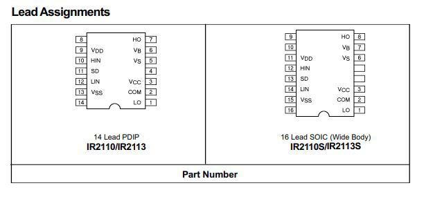

Elég sok mindent összekavarsz. Az a távolság, amit feszegetsz, úgy hívják, hogy kúszó út. Ezt a különféle szabványok különféle nagyságban határozzák meg a feszültség, a beépítési környezet, az anyag és a leválasztás jellege szerint. Amit említesz, az valószínűleg a régi MSZ8870 előírása "k" kúszóáram-szilárdságú anyag esetén normál beépítési környezetben előírt távolság 380Vac és 440Vdc feszültségig. Ilyen esetekben legalább 2,5kVos próbafeszültséget ki kell bírnia az elválasztásnak.
A hivatkozott helyen nem ilyen az igénybevétel. Az IR210x nem is alkalmas ilyenre, nem is erre tervezték, szóba sem jöhet a 2,5kV-os próbafesz, miért is lenne akkor ekkora a kúszóút.
(#) Massawa válasza Peter65 hozzászólására (») Nov 27, 2021 /
Elég sokat szenvedtem vele amikor amerikai berendezésekre kellett importengedélyt kapni ( az egesz EU területére), ugy hogy nem keverek semmit. Mikrométerrel mérték, hogy mekkora a NYAKon a távolság a nagy meg a kis feszültségü alkatrészek között, pl egy kapcsitápban a visszacsatolo optokoppler lábak között DIL csomagban. És sajnos nem egyet dobtak vissza, mert a forraszto felületek (pad) között nem volt meg a 6 mm.
Márpedig erre az IC- re 600 V is mehet, mig a mellette levö lábat pl egy mikroproci hajtja meg.
Hol van itt a biztonsagi távolság?
Ha valaki ilyet használ, akkor az egész kisfeszültségü megjahtás, proci, kezelöszervek stb a nagyfeszültségü tartományba tartoznak, vagy az egész IR210x-t le kell választani, de akkor minek bele logikai szintü bemenet?

A 6,5mm érintés védelmi szempontból van meghatározva, azaz például egy kapcsolóüzemű táp megérinthető kimenete és a hálózati feszültséggel galvanikus kapcsolatban lévő részek között. Normál szigetelés szempontjából nem kell ekkora távolság. Például egy triak két lába között sem lesz még 1 mm sem, mégis teljesen üzembiztosan működhet. Az IR21xx esetén az egyetlen kritikus rész a LO és Vs lábak között van. Az ajánlott footprint alapján itt 0.55mm a távolság. A levegő átütési szilárdsága 21kV/cm, aminek jelentős része nem a levegő részre esik, hanen a fém levegő átmenetre. Ezt a dolgot elhanyagolva is 0,55mm/10mm*21000 = 1150V legalább az átütési szilárdság. Kritikus párás helyen meg lakkozni kell a panelt.
(#) majkimester válasza Massawa hozzászólására (») Nov 27, 2021 /
Az IR21xx nem ad galvanikus leválasztást. Ha leválasztást szeretnél akkor bizony független táp és optós leválasztás kell neki. A normál DIP tokos optónál sincs meg minden esetben a 6,5mm kúszóút, de azt a nyákon ejtett bemarással meg lehet és meg is kell növelni.
A hozzászólás módosítva: Nov 27, 2021

A lábak közt ahol nagy feszültség van ott bekötetlen kivezetések vannak
(#) Massawa válasza GPeti1977 hozzászólására (») Nov 27, 2021 /
De akkor sincs meg az elöirt távolság és van 8 lábos SMD verzio is.
(#) GPeti1977 válasza Massawa hozzászólására (») Nov 27, 2021 /
Az IR nem ad leválasztást a vezérelt oldalra így nem is kell. Más, a telefontöltö lassan kisebb mint az előírt(?) védőtávolság
Csúcshatás-nak hívják a jelenséget, és éppen ezért sem érdemes a 90 fokos vezetékezés a NYÁK-on. Ezek az IC-k tipikusan 325V vagy PFC esetén max 450V DC-ről üzemelnek, a többi tartalék a lengéseknek, tüskéknek. Nem tudom, ez elég-e a csúcshatáshoz, de jobb elkerülni.
