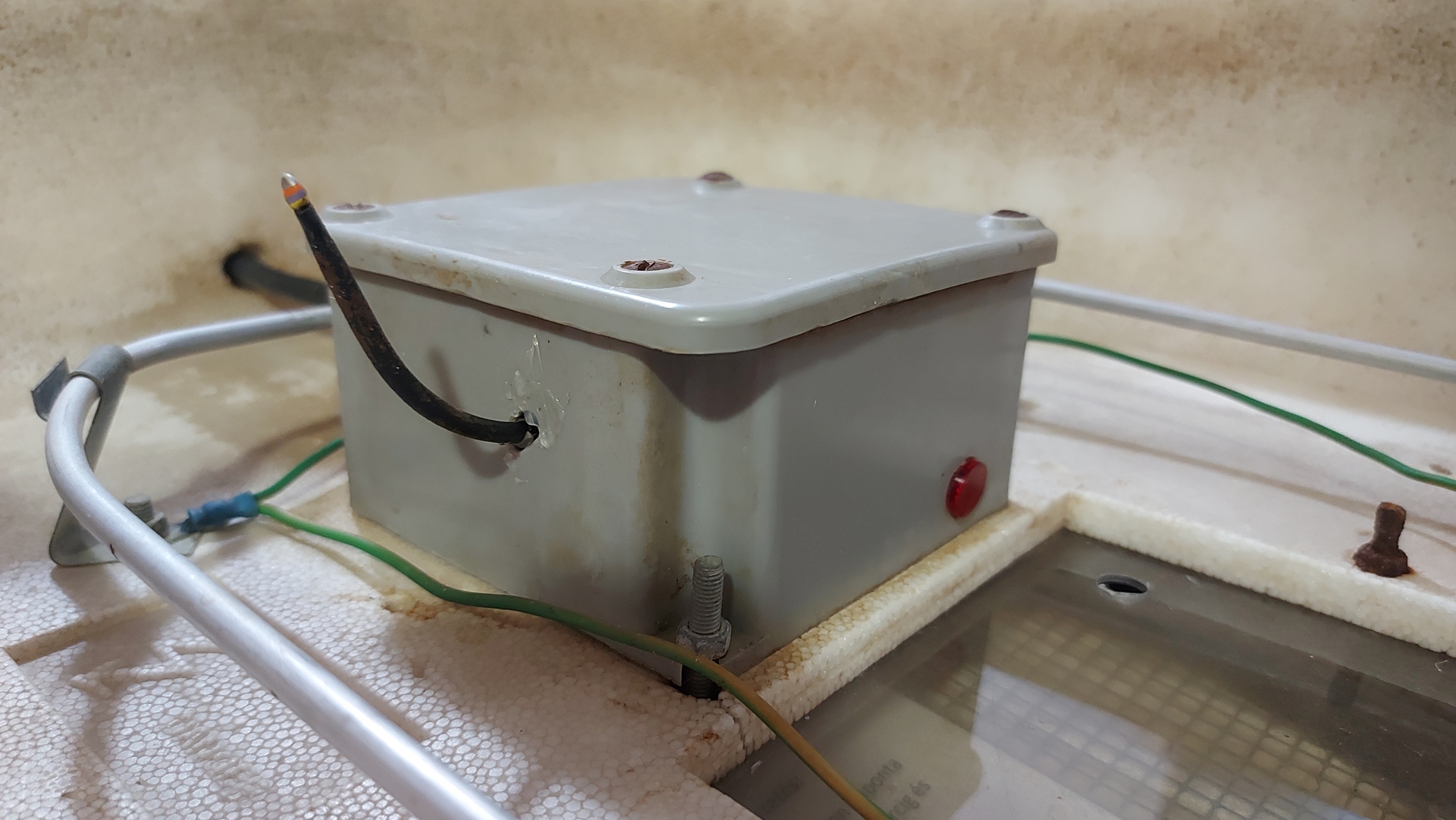

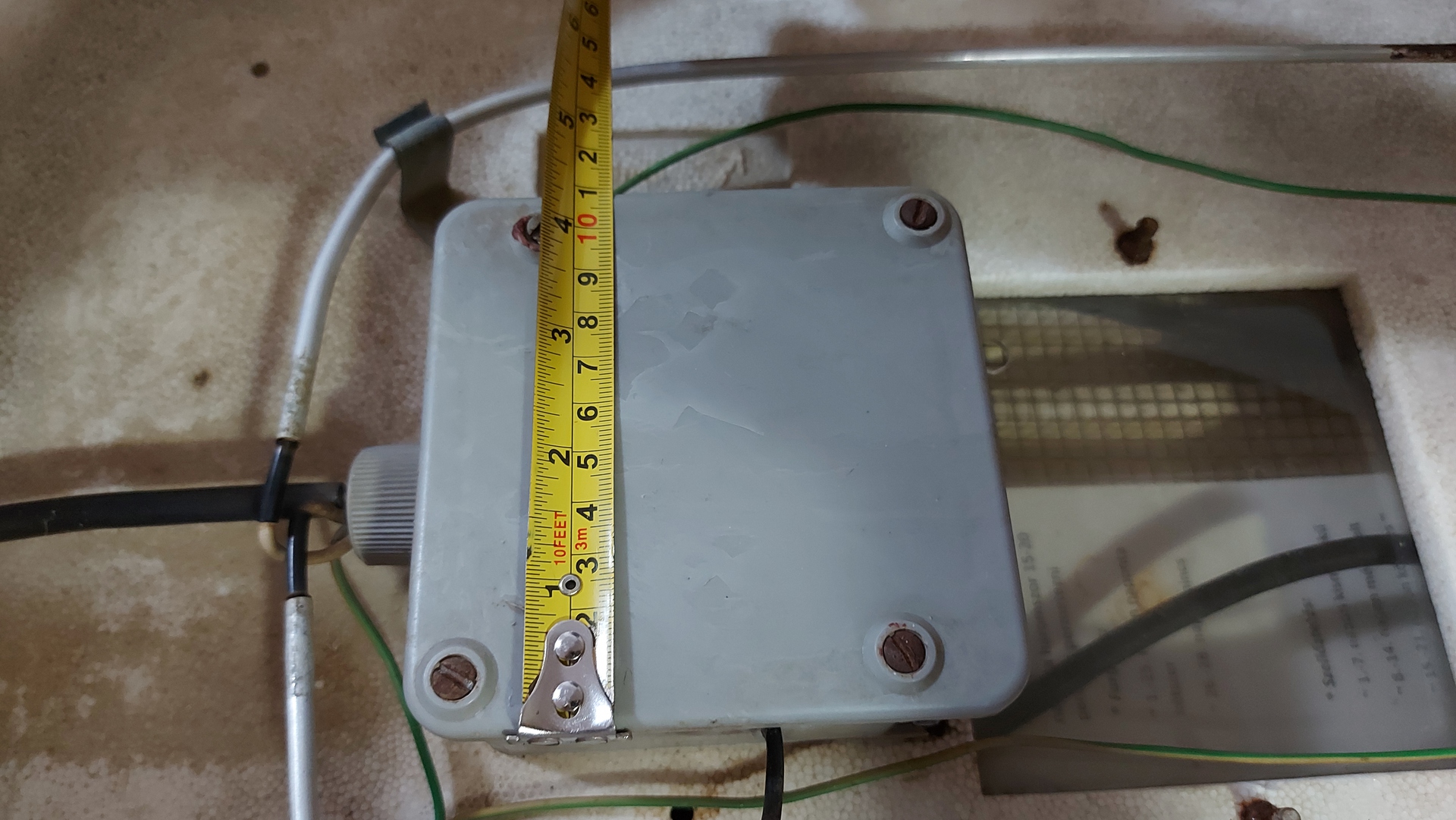

Üdv a csapatnak! Remélem nem off-olok. Egy a '80-as-'90-es években gyártott MŰ dobozt keresek. Át túrtam a nettett, de nem találom, hátha tud valaki segíteni a megtalálásban. Teszek fel képeket.
(#) Kastler válasza Horvath65 hozzászólására (») Okt 23, 2022 / 2
100-as "nehéz doboz" ilyent már nem találsz csak "elfekvőben".
(#) Horvath65 válasza Kastler hozzászólására (») Okt 23, 2022 /
Köszönöm. Hátha valakinek van.
(#) Kastler válasza Kastler hozzászólására (») Okt 23, 2022 / 3
Tévedtem müdn 100
(#) Horvath65 válasza Kastler hozzászólására (») Okt 24, 2022 /
Nagyon szépen köszönöm! Nem értem miért nem találtam meg, két napig túrtam a nettett.

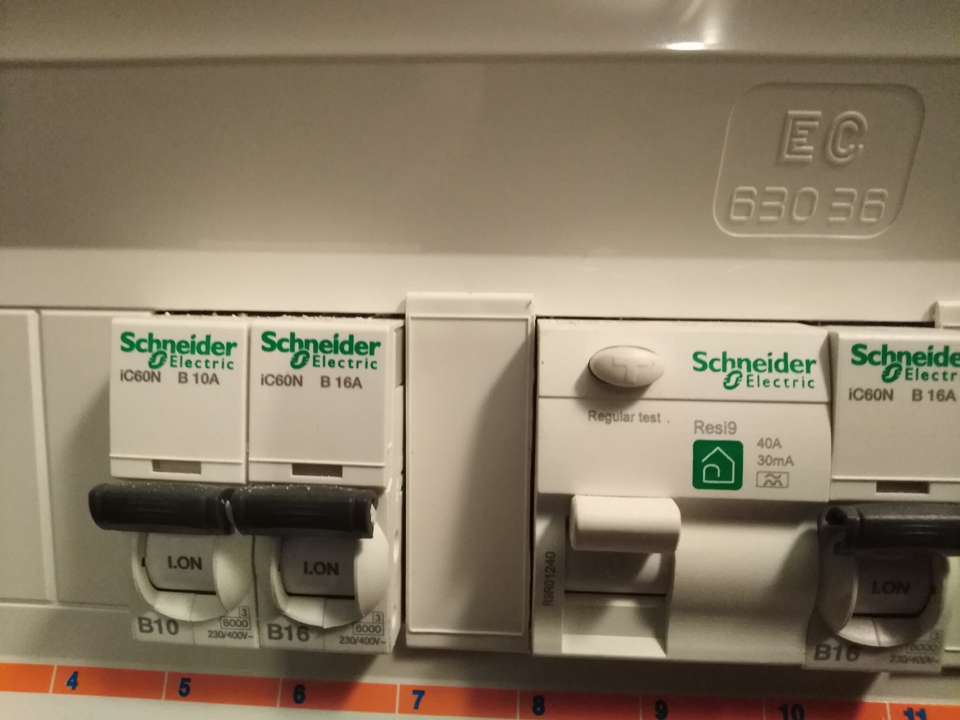

A következő problémával fordulnék hozzátok: a házban, amiben élünk a FI relé viszonylag gyakran leold, ami értelemszerűen nagyon bosszantó.
Pl vettem egy LED-es csillárt, aminek a kapcsolásakor elő szokott fordulni. Van, hogy 100x felkapcsolom és semmi utána meg leüti. 250cm felett van a csillár ezért lekötöttem a védőföldjét, megérinteni úgysem lehet de továbbra is előfordul a hiba.
Amit megfigyeltem, hogy mintha a kapcsoló üzemű tápok okoznák a problémát. Például van egy 3D nyomtatóm amikor bekapcsolom az is lecsapja néha a relét. Van viszont egy csomó elektronika (kávéfőző, konyhapultvilágítás, hagyományos 220V-os csillárok, főzőlap, garázskapu, mosógép, szárítógép, asztali körfűrész, gérvágó stb.) aminél nem jelentkezik a probléma.
Lefényképeztem a relét és csatoltam. A házba egy fázis van bekötve.
Mi lehet a hiba forrása és hogyan lehetne orvosolni? Előre is nagyon köszönöm a válaszokat.

(#) Ge Lee válasza speedbump hozzászólására (») Okt 26, 2022 / 2
A képből nekem nem derül ki, hogy A vagy AC típusú áramvédő kapcsolód van. Ha utóbbi, akkor lehet az a probléma, és megoldja ha A típusúra cseréled. A hibát pedig éppen a kapcsolóüzemű tápok okozzák, részben mert magas a felharmonikus tartalmuk, részben mert azt a zavaráramot konstrukciótól függően éppen a védővezető felé vezetik el, tehát folyni fog ott áram amit az áramvédő kapcsoló érzékelni fog. Az A típusú áramvédő kapcsoló ha jól emlékszem 6mA DC összetevőt még megenged a hibaáramban vagy szivárgó áramban, azaz nem old le rá.
Tettem be régebben ide egy videót, elég hosszú de érdemes végig nézni, pont erről szól, valami olyasmi is a címe, hogy miért old le az áramvédő kapcsoló minden látszólagos ok nélkül. Egyébként, ha hozzáértőt kérdezel, ő is azt fogja mondani, hogy az AC típusú áramvédő kapcsoló kizárólag az 50Hz-es AC megkerülőáramok (tipikusan ohmos fogyasztók, bojler, elektromos tűzhely stb.) érzékelésére valók, ha kapcsolóüzemű fogyasztókból is jócskán van a lakásban akkor minimum A típusút kell felszerelni.
(#) KU202M válasza speedbump hozzászólására (») Okt 26, 2022 / 1
A kép alapján neked egy "AC" típusú áram-védőkapcsolód van. Valószínű, hogy egy "A" típusú kellene.

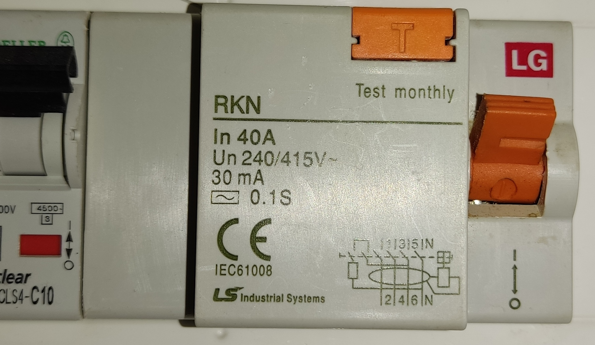

(#) gyuszo válasza speedbump hozzászólására (») Okt 26, 2022 /
A kép alapján a 30mA alatti téglalapban lévő jelalak a típus jelölés. Itt csak szinus, tehát AC típus.

(#) speedbump hozzászólása Okt 26, 2022 /
Köszönöm a válaszokat. Esetleg konkrét tipust (pl Gazdafi vagy bármilyen webshop-ból) tudnátok ajánlani?
Olyat vegyél, amin ilyen jelet látsz:
A típusú RCD (Fi-relé)
