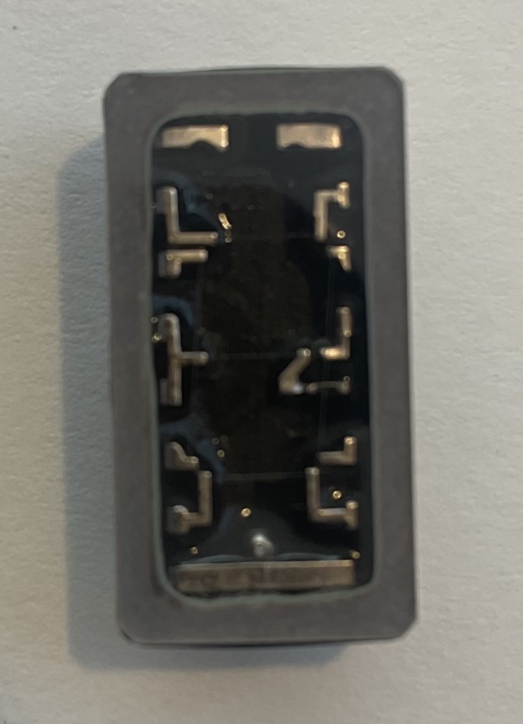

(#) Massawa hozzászólása Dec 12, 2021 /
Valamit kerestem, de ezt találtam.
Vajon milyen alkatész lehet ez. Sajnos a google nem segit.
Az egyik oldalàn ez áll C104607. A lábakon semmit nem lehet mérni. Mintha valami display lenne, de nem LED.
Hátha màr valaki találkozott ilyesmivel. Sajnos nem tudom honnan került hozzám. A fedölemeze mintha üveg lenne.
(#) exabit válasza Massawa hozzászólására (») Dec 12, 2021 /
Minitronnak tűnik.
A hozzászólás módosítva: Dec 12, 2021
(#) Régi motoros válasza Massawa hozzászólására (») Dec 12, 2021 /
7 szegmenses kijelző, VFD azt hiszem, vagy hogy hívják. (Vacum Fluorescent Display).
Régi videómagnóknak volt ilyen kijelzője, világoszöld vagy világoskék színben láttam...
(#) exabit válasza Régi motoros hozzászólására (») Dec 12, 2021 /
A képen nem látszik anódrács, szóval nem hiszem hogy VFD.
Szerintem nagyjából ezt tudhatja: Bővebben: Link
Ez nem pont ugyanaz a típus de méretre megegyezik.
(#) Régi motoros válasza exabit hozzászólására (») Dec 12, 2021 /
Lehet igazad van...
(#) madzagos válasza Massawa hozzászólására (») Dec 12, 2021 /
Minitron.

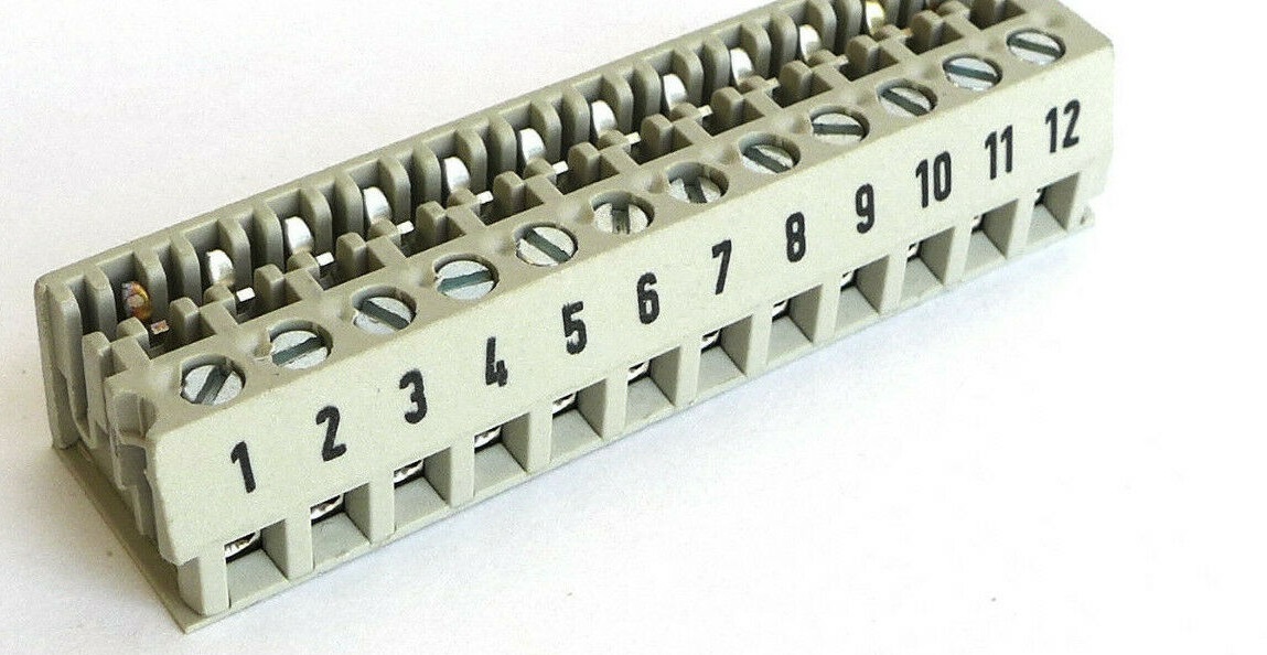

Sziasztok! Segítségeteket szeretném kérni, a képen látható csatlakozókhoz hasonlót keresek, de hazai oldalakon eddig sikertelen találattal. A csatlakozó direktbe csatlakozik a nyáklap élén lévő pad-ekre. Milyen néven keressem? A sima wire to board és PCB sorkapocs/csatlakozó nem hozott eddig sikert, mert ezt a fajtát vagy ehhez hasonlót sehol nem találtam. Köszönöm a segítséget.
(#) vargaf válasza Georgee hozzászólására (») Dec 13, 2021 /
Google képkeresés után második találat:
PCB Edge connector LPST 1/12.5
A hozzászólás módosítva: Dec 13, 2021
(#) Georgee válasza vargaf hozzászólására (») Dec 13, 2021 /
Onnan mentettem a képet. De hazai oldalon keresem. Azért is az a kérdésem, hogy keressem. Mert akárhogy keresem a sima PCB sorkapcsokat feldobja, de ezt a fajtát keresem kimondottam.
(#) majkimester válasza Georgee hozzászólására (») Dec 13, 2021 /
Ezt keresed (Lumberg 5 RS), de hogy hol fogsz kapni az nagy kérdés.
(#) Bakman válasza Georgee hozzászólására (») Dec 13, 2021 /
Külföldi oldalakon is necces a dolog. Ezeket a típusú csatlakozókat sohasem használták nagy számban, ezért olyan nehézkes a beszerzése. NYÁK-ba/ra forrasztható élcsatlakozóból van választék bőven de a képen lévő vezetékes típus, mint a fehér holló.
Jobban jársz, ha kiváltod valamivel. Mennyi a lábak közötti távolság? 3-4 pólusút viszonylag könnyen be lehet szerezni, már ha van raktáron: Bővebben: Link.
(#) Georgee válasza Bakman hozzászólására (») Dec 13, 2021 /
Kazán alaplapra akarok csatlakozni, de mivel a gyári a vaillant felirat miatt méregdrága ezért gondoltam teszek egy próbát. De elment pár órám és a kedvem is. Valószínűleg kifogom váltani.

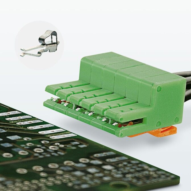

(#) Peter65 válasza Georgee hozzászólására (») Dec 13, 2021 / 2
A második képen látható csatlakozó a Phoenix Contact terméke. Direkt csatlakozónak hívják az ilyeneket. Pl.: a ZEC 1.5 kezdetű típusmegjelölésűek is ilyenek. A Phoenix Contactnak tudtommal van képviselete Magyarországon Budaörsön, tőlük biztosan lehet venni, de általában dobozos mennyiségeket. Ha csak 1db kell, valahol van egy néhány érintkezős minta nálam, azt előkereshetem.
