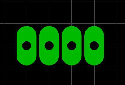

Oval PAD D=1.1
drill = 0.8

(#) jan5650 hozzászólása Dec 10, 2021 /
Esetleg így megfelelő lehet szerintetek?
Teljesen laikus vagyok a témában!
1mm-es padszélesség, 0,4mm-es furatokkal, és a két furat középpontja egymástól 1,23mm.
Egyáltalán a rasztertávolságot a két furat középpontjától kell mérni?
Mivel a csatlakozó rasztertávolsága 1,25 és mivel a programban ekkora távolságot nem lehet beállítani, akkor inkább 1,23 vagy 1,27-re állítsam?
(#) jan5650 válasza niedziela hozzászólására (») Dec 10, 2021 /
Bocsi, késő olvastam. Akkor ez így megfelelő lehet?
A 0,8-as fúrás jó lesz? a tüske elméletileg 0,4mm a legszélesebb részen. Vagy itt mindig rá kell számolni?
(#) niedziela válasza jan5650 hozzászólására (») Dec 10, 2021 / 1
Ha 0.4 a tüske akkor 0.5-ös a furat.
HA 1.25 a raszter akkor annyinak kell lenni, mert elcsúszik a lábtáv.
Szuper, köszönöm szépen!
Így már sikerült is, nem tudtam hogy van egyéni rácsméret is Így már nagyon könnyű pozícionálni.
Kérdés hogy én ezt otthon hőlégfúvóval és smd pasztával be tudom forrasztgatni?
Videón nagyon könnyűnek tűnik: megfelelő mennyiségű paszta, ráfúj a hőlégfúvóval és már szépen elterül rövidzár nélkül a paszta...
Pákával egyszerűbb, de persze pasztával is megoldható.

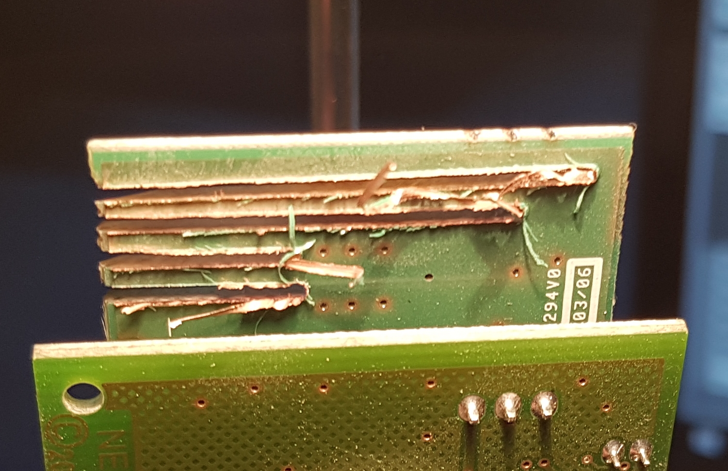

(#) Alkotó hozzászólása Dec 10, 2021 /
Alkalmanként ráterelődik a szó a paneldarabolásra, de most nem találtam meg mások erre vonatkozó tanácsait.
Fogazott szerszám gyorsan elveszíti az élét (vágóképességét), ezért gondoltam pl. gyámántbetétes vágótárcsára. Ezeket jellemzően kerámiák (burkolólapok) vágására ajánlják, és nem találtam információt egyéb koptató hatású (üvegszálas NYÁK lemez) vágására való alkalmasságukról.
Ezzel kapcsolatban szeretnék tanácsot, véleményeket kapni.
A forgács és porolásmentes lemezollót most nem tudom használni, szép és merőlegesen vágott felület az elvárás.

(#) niedziela válasza Alkotó hozzászólására (») Dec 10, 2021 /
Egy rendes karos lemezollóval el lehet vágni, és ha ez nem kielégítő akkor 0,1mm körbe lemarsz.
max 2mm anyagvastagságon a merőlegest nagyon nem lehet elrontani.
Ha a por nem számít akkor mehet a flex

(#) bbatka válasza Alkotó hozzászólására (») Dec 10, 2021 /
Én a kisebb méretű tárcsákat nézegettem 22mm-40mm. A 125W-os gravírozó fúró el is bírná.
Egy sínes állványra felerősítve és azon tologatva egyenesen lehetne vele vágni. Akár a nyákot is lehet mozgatni és a fúró lenne rögzítve.
Az olló sajnos deformálja a nyákot. Ezért nem szeretem.
(#) Alkotó válasza niedziela hozzászólására (») Dec 10, 2021 /
A lemezollót tegnap kipróbáltam, és nem jó. Mellékeltem egy vázlatot, amin jelöltem hol hagy nyomot a panelen. (A feladat: kész, gyári, mindkét oldalán lakkozott panelek utólagos darabolása, lehetőleg nyom nélkül.) Az említett körbe marás megint kívánna egy kopásálló marószerszámot, amire nem is lenne szükség ha már eleve jó a vágás.
Most, az éppen elérhető eszközökkel (kézéi sarokcsiszoló + normál acélhoz való 1 mm-es tárcsa) végeztem egy próbát. Nem is tudom mire számítottam, de az eredmény tökéletes. Minimális erővel, tökéletes vágást tudtam elérni, nincs beégés, és szinte semmi port nem láttam. Mindezt kézben tartott kis paneldarabon végeztem.
A por kapcsán megkértem egy kollégát, hogy próbálja oldalról értékelni a porolás mértékét. Egyáltalán nem látszik a szálló por. Persze azért biztosan van ott por, mert valahová csak lett a panelből hiányzó rész, de azt a sarokcsiszoló természetes huzata elvitte.
Ezek alapján nem indokolt a gyémántbetétes tárcsa. Esetleg ha sok órán keresztül, km hosszúságban kell vágni, amit én most nem tudtam tesztelni.
A por meg egyébként el is szívható.
A lakkozott panelnél valószínűleg a melegedés fog problémát okozni. Leég a lakk.
A hozzászólás módosítva: Dec 10, 2021
Ez az alul felül kép a tökéletes ?
Igen, a vágott felület hibátlan.

(#) Alkotó válasza Alkotó hozzászólására (») Dec 12, 2021 /
Elnyiszáltam a kész paneleket. Méretük tökéletes, a vágott felület is szerintem nagyon jó, és minimális porolást tapasztaltam.
Egyik körfűrészgépemre tettem fel egy 125-ös átmérőjű, 1,2 mm vastag vágótárcsát (közönséges acélhoz valót). A fordulat 4100. Sok vágáshoz nem tudom mennyire racionális ez a megoldás, de erre néhány méternyi vágásra várakozáson felül jól megfelelt ez a módszer (kb.6,5 m volt most a vágott hossz).
A mellékelt képen a friss vágás látszik. Ezt majd később vékonyan bezsírozom áttetsző szilikon zsírral, mert így nem "fehérlik" majd az üvegszál.
