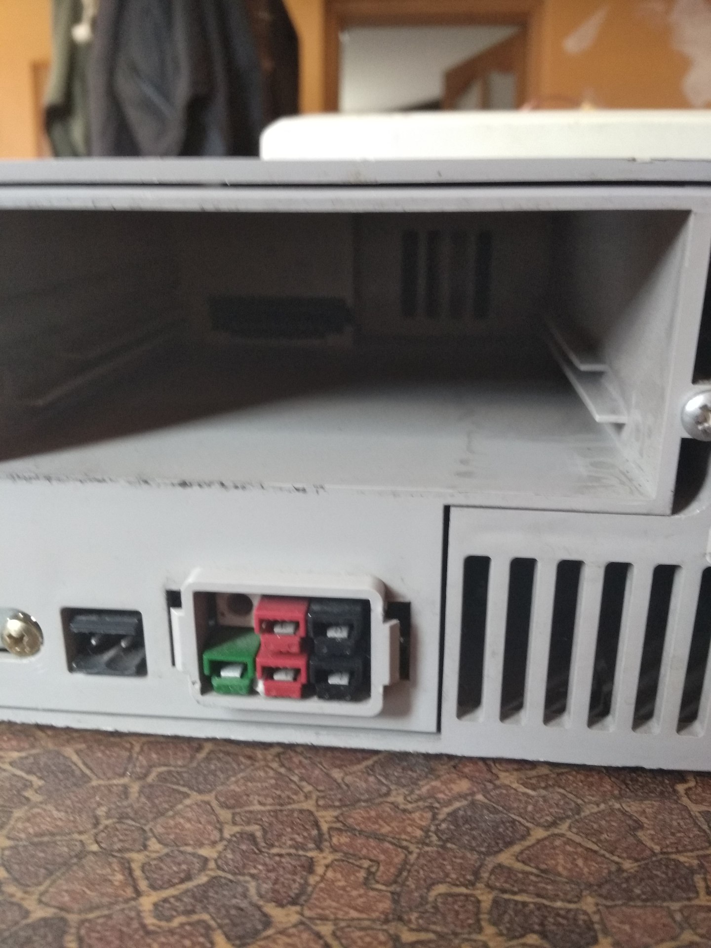

Szeretnék egy szünetmentes tápot a lakásomba. van egy biztonsági rendszer térfigyelővel , de csatlakoznék rá a tv- vel meg a pc vel illetve a fűtés keringtető szivattyúival. Ezek összesen 1300W. Azt már tudom, hogy csak tiszta szinuszos jöhet szóba.(bár azt, hogy mi a különbség a nem szinuszos, szinuszos és tiszta szinuszos között, nem igazán tiszta.) Az egyik ismerősömnek van 3 is, a férje (aki sajnos nemrég elhunyt) után maradt meg. A célnak megfelelne bármelyik mert az egyik pl. 2700 W-os, van asszem. 2300 is, tehát nagyok.Rekkes kivitelűek. A probléma az, hogy szeretném kipróbálni mielőtt bármelyiket is megvenném ( nem adná drágán, mert az aksik azok drágák bele, 8, ill 10 db. 12V 5 Ah-órás kell .) A segítségüket abban kérném, hogy hogyan kell bekötni az aksikat? 4 kábel van, külső csatlakozás is lehetséges, de a dobozba is lehet rakni. Felteszek néhány fotót a sz.m.- ről, és ha tud vki., kérem küldjön megoldást vagy hogy a fórumon esetleg kihez fordulhatnék Előre is köszönöm!
Ez a 10 akkumulátoros.
Egy fotót előzőleg nem rakott be, most pótolom.

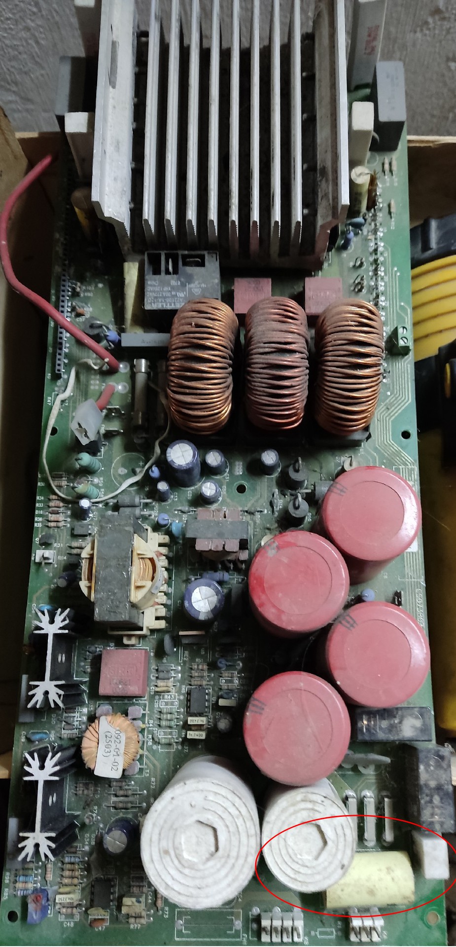

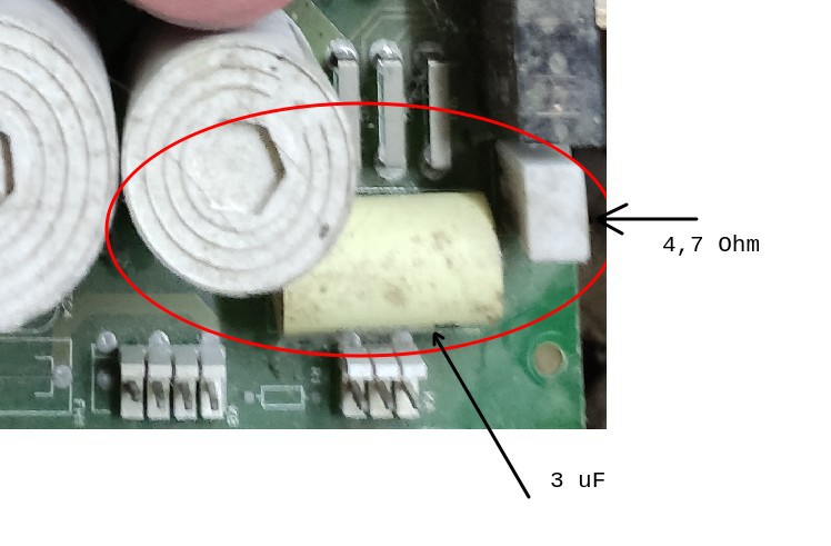

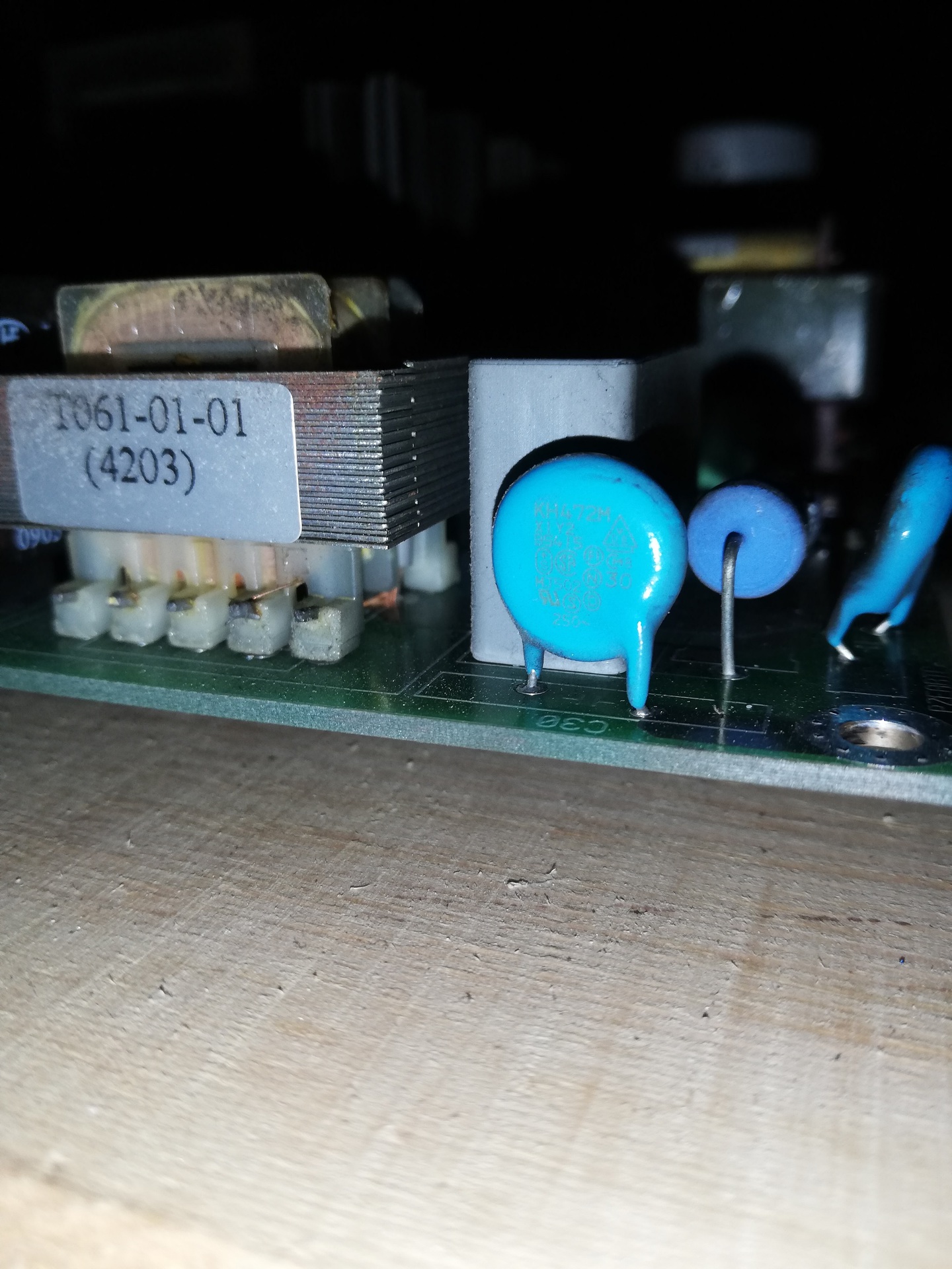

Hozzájutottam egy AROS Sentinel XR 4000-es szünetmentes tápegységhez. Szeretném megjavítani mert az előző tulaj elmondása szerint túlhajtotta és két kondi meg egy ellenállás cserére szorul. A kondikkal nincs is baj de az ellenállás sajnos elfüstölt és így nem tudom pontosan leolvasni az értékét, annyit látok a panelen hogy innen megy ki a 230V-os feszültség, 1 vagy 10 ohm körüli ellenállásra tippelek. Sajnos a neten nem találtam kapcsolási vagy beültetési rajzot, így elég nehéz eldönteni. Ha esetleg valakinek lenne ilyen típusú szünetmentese megnézhetné vagy ha tud valaki segíteni hogy hogyan lehetne kideríteni akkor azt szívesen fogadnám. Válaszokat előre is köszönöm.

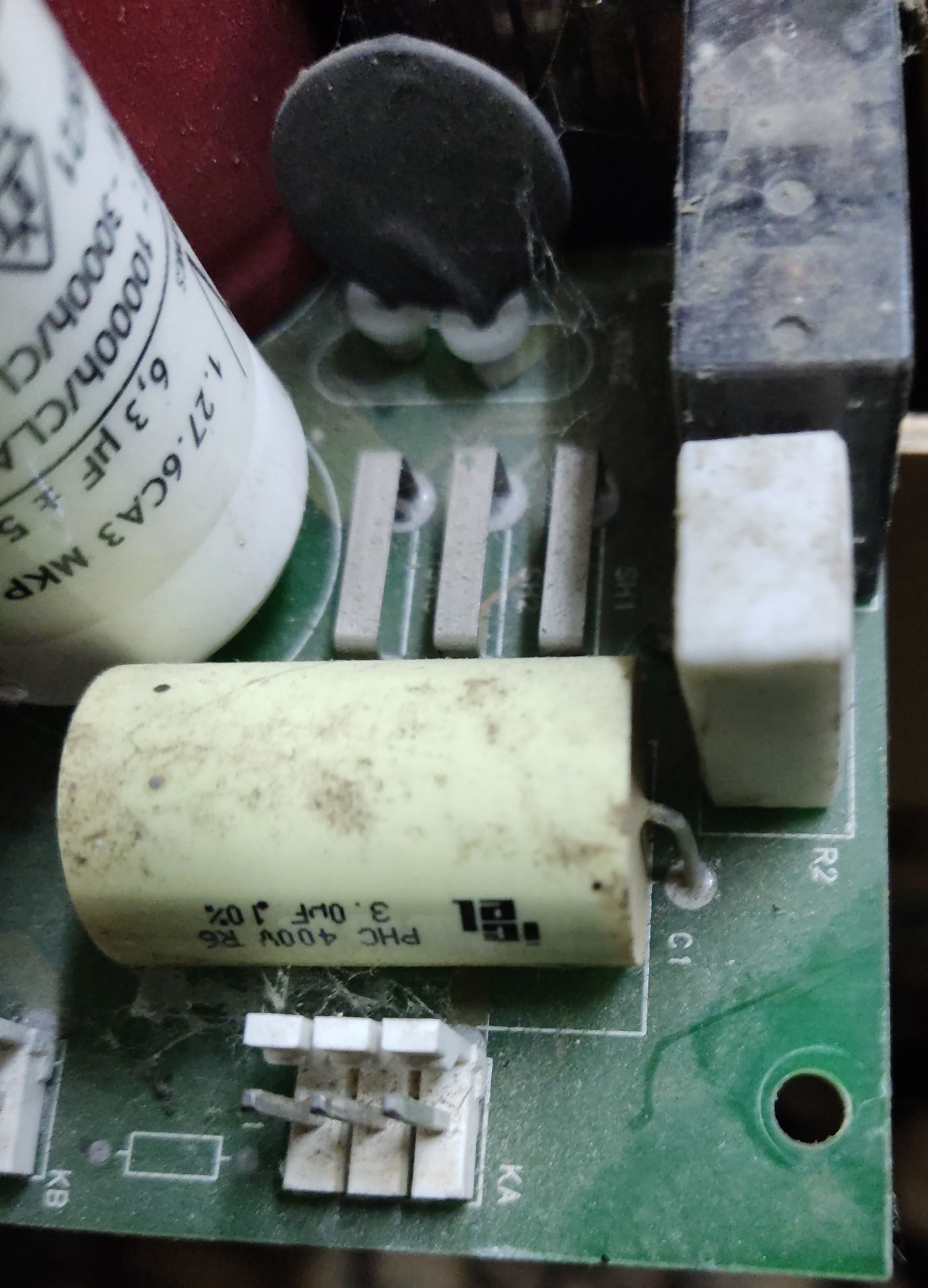

Az az ellenállás sorba lehet kötve a mellette álló kondival. Szűrik a kimenő jel nagyobb frekvenciájú komponenseit. Az ellenállás nem a túlterheléstől pukkant el. Az a nagyobb törött kondi inkább okozhat gondot.
Ezen a panelen pl. 3 µF kondihoz 4,7 Ohm 5 W-os álló fehér kerámia ellenállás tartozik. Bár nem ugyanolyan a panel, de sok jellemzője azonos gyártóra utal.
Nem vétesz nagy hibát ha 22-10 Ohm közötti ellenállást teszel be. Ami éppen kéznél van. Előtte persze mérd meg a kondit! Érték, zárlat.
Köszönöm a segítséget!
A két nagy fehér kondi 16uf-os 420/470V-os elvileg zavarszűrő kondenzátorok, mindenképpen cserélni fogom. Ha az ellenállás nem túlterheléstől szált el akkor mi okozhatta a halálát? 10 Ohm-os kerámia ellenállásom van itthon azzal megpróbálom.
A nagy 16 µF-os kondenzátorok fázisjavító célt szolgálnak. A kisebb az ellenállással együtt zavart is szűr.
Csak a hibás kondit kell cserélni. Az már leírtam, mitől mehetett tönkre az ellenállás. Ellenőrizd mellette az 1µF-os kondit! Ha hibátlan a kondi, akkor "csak úgy"" megszakadt.
Hali, Akkor az snubber kör, "csak" zavarszőrési funkciója van.

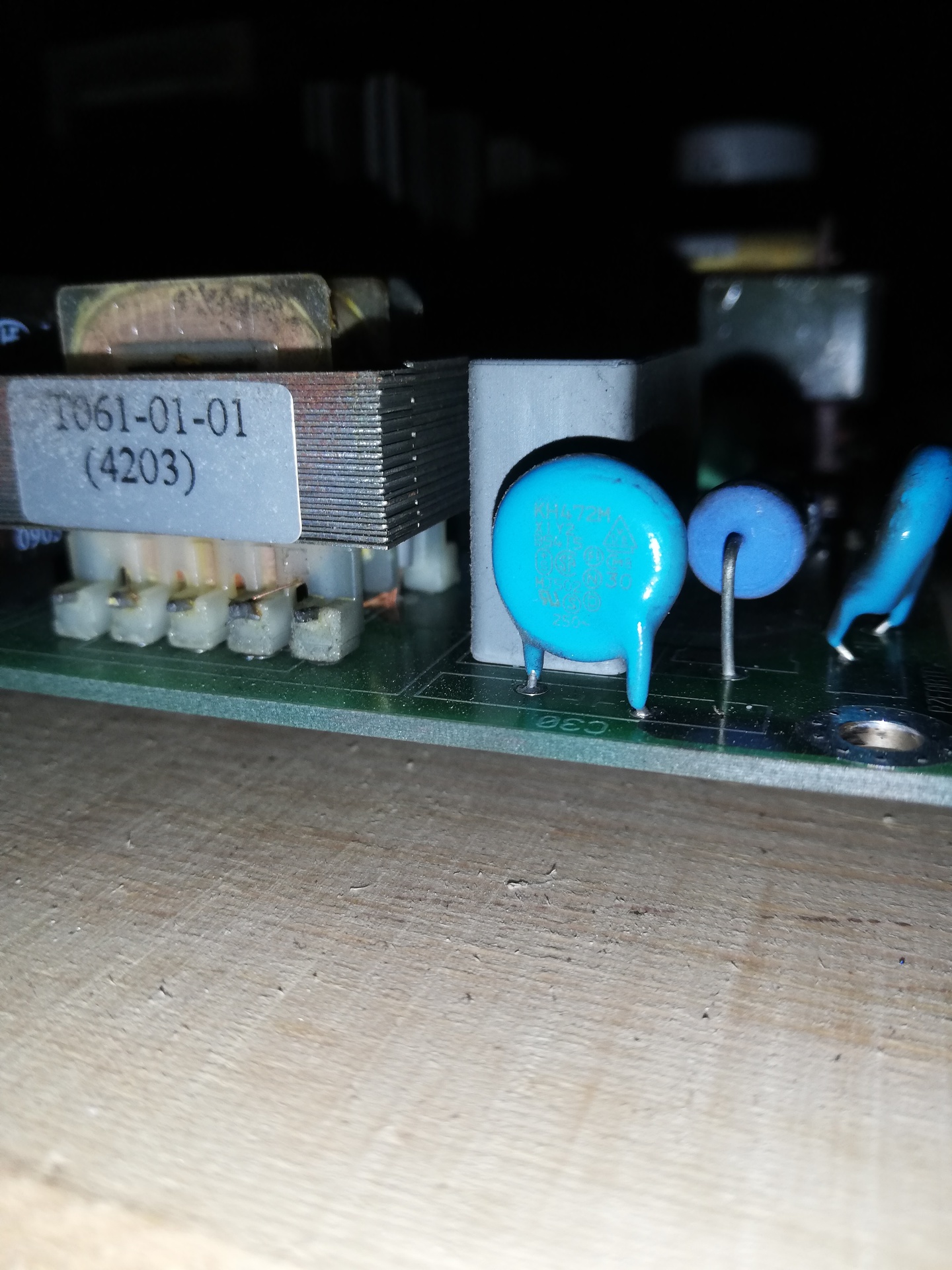

A két 16µF-os kondenzátort kicseréltem, megmértem a széttdurrant ellenállás melletti 1µF-os kondit annak az értéke 0.546µF úgyhogy azt is kicserélem csak még nem találtam itthon ilyet. Meg van még mellettük 2db 4.7nF kondi ezeket is megmértem elvileg jók de az egyiken kicsit elszenesedett a kék festék lehet ezeket is cseréltem ha már szét van szedve.
Írtam volna én is hogy snubber kör, csak a másik oldalon van.
![]() Szekunder oldalon inkább aluláteresztő szűrő feladata van (vagy felülvágó). Lehetne előtte egy fojtó, mint pl. egyes szünetmenteseknél egy ferritgyűrűn átmenő vezeték. ![]()
A 4,7-es kondikat nem érdemes cserélni. Ha van valamekkora kapacitásuk, az már jó. A működés szempontjából nincs lényeges szerepük.
