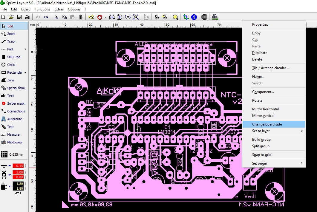

(#) Thomas10100 hozzászólása Nov 8, 2021 /
Hogy tudom a kettő kész rétegemet megcserélni?
S1 legyen az S2, C1 legyen a C2.
Jelenleg a tükrözöttön van a 99% alkatrész, többi a kéken. Szeretném átfordítani a jobb átláthatóság miatt.
Köszönöm
(#) Alkotó válasza Thomas10100 hozzászólására (») Nov 8, 2021 /
Van erre egy külön menüpont.
Első lépésben ezt próbáld meg.
Az "átfordítás" helyességét ellenőrizni kell mert gondolkodás nélkül fordít.
A menü jobb gombbal jön elő.
Másik megoldás a tükrözés, és az után az átfordítás, mert ez a kombináció már "okosan fordít". Sajnos a feliratokkal baj van, azokat egyesével vissza kell tükrözni, de ez is megoldható.
A hozzászólás módosítva: Nov 8, 2021
(#) Thomas10100 válasza Alkotó hozzászólására (») Nov 8, 2021 /
Ha az egészet kijelölöm és a másik oldalra rakatom, akkor csak a feliratokat kell tükröznöm?
(#) Thomas10100 válasza Thomas10100 hozzászólására (») Nov 8, 2021 /
Egészet kijelöltem, majd change board side, aztán tükrözés az egészet.
(#) Alkotó válasza Thomas10100 hozzászólására (») Nov 8, 2021 / 1
Igen, ez a sorrend jó eredményt ad. Gratulálok, ügyes vagy.
