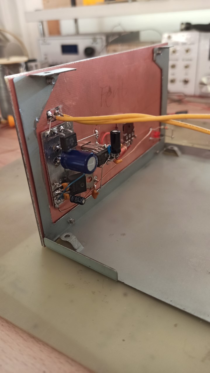

(#) sandor1632 hozzászólása Dec 15, 2021 / 13

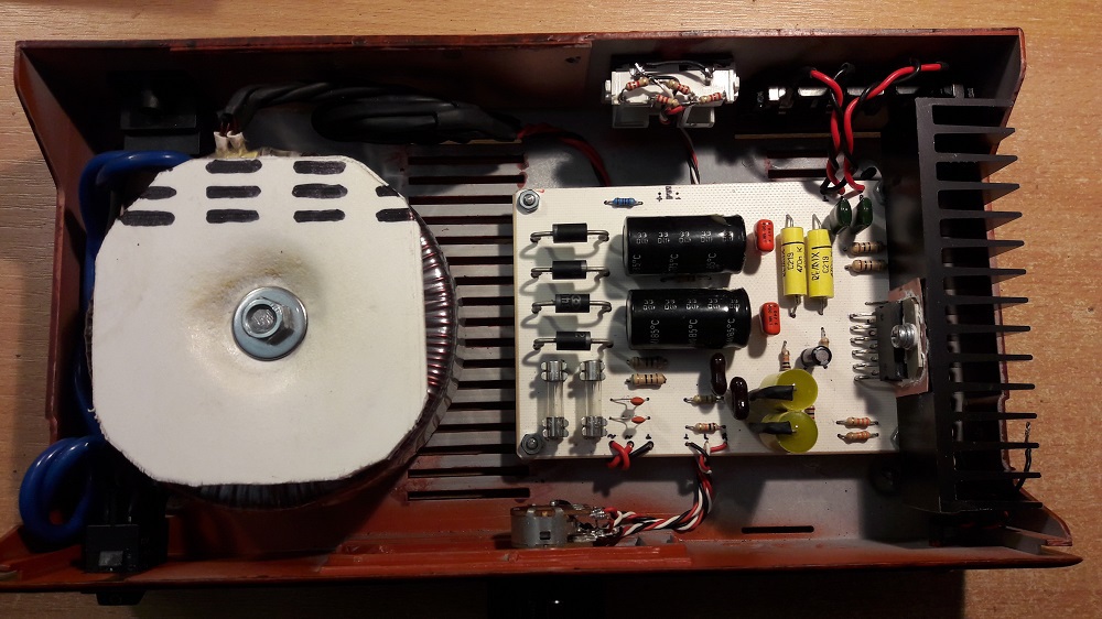

Imént készültem el egy újabb erősítővel.
TDA7265 IC-s végfok, beltéri dobozába erőszakolva.
Nincs agyon bonyolítva, 2db bemenetet építettem be, az IC alapkapcsolására terveztem a nyákot.
A legtöbb felhasznált alkatrész egy mini hifi újrahasznosításából való.

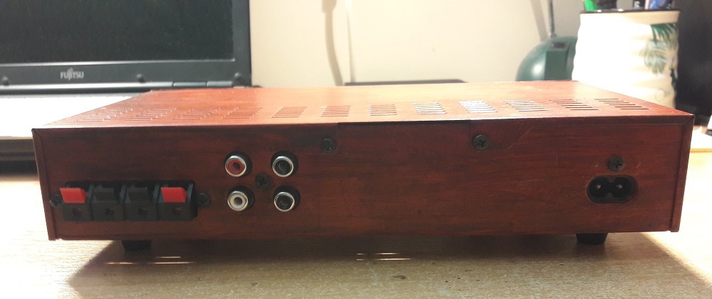

(#) Egri Frédi válasza sandor1632 hozzászólására (») Dec 16, 2021 / 1
Szép, biztos jó is. Egyedül a hálózati csatlakozójába lehetne belekötni. Bár ez igen elterjedt volt ezen a területen. Ha biztosított a kettős szigetelés - a doboz nem fém, stb... - akkor ebbe sem lehet belekötni.
(#) Alkotó válasza Egri Frédi hozzászólására (») Dec 16, 2021 / 1
Függetlenül az adott készüléktől, a fémdoboz és a kettős szigetelés nem zárják ki egymást.
(#) Egri Frédi válasza Alkotó hozzászólására (») Dec 16, 2021 /
Ez igaz, ahogy a régi keverőtárcsás Hajdú mosógépek is fém házzal és kettős szigeteléssel kerültek forgalomba.
Saját magát meg mindenki úgy hozza "megrázó élménybe", ahogy tudja ...

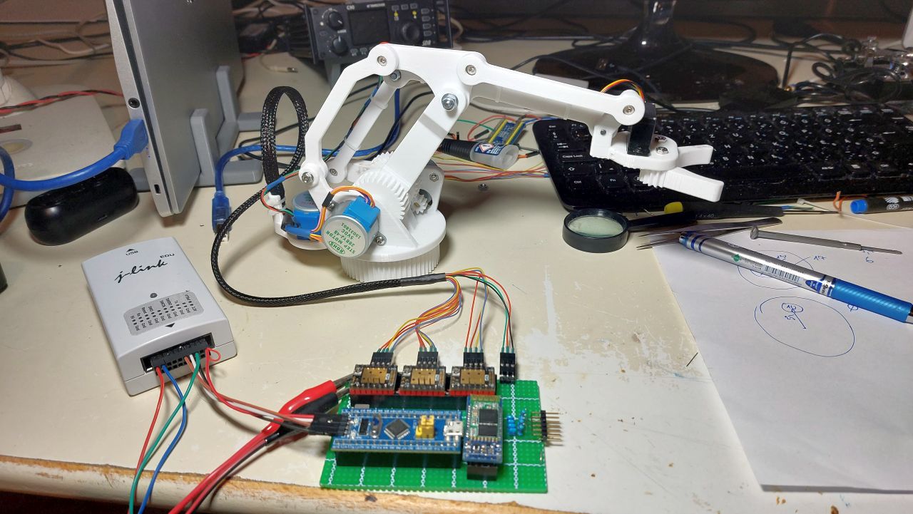

Robot kar Karácsonyra. A mechanikát Fusion-ben terveztem, mindenütt golyóscsapágyak vannak a simább működés érdekében. A léptetőmotorokat légkondicionálókba tervezték, olcsók, sajnos elég nagy a holtjátékuk, de játékhoz elmegy.
A firmware-t eredetileg Arduino rendszerben próbáltam megírni, de sebesség gondok adódtak, nem működött elég simán. Áttértem sima C-re, és a timerek, DMA stb intenzív használatára. Az irányítása mobilról működik Bluetooth-on, ezt Java-ban írtam. Lehet közvetlenül, gombokkal irányítani, és meg tud jegyezni mozgás fázisokat, majd lejátssza. Pl. egy elé tett kockacukrot bedob a pohárba. Vagy pl. feltesz egy golyót egy lejtő tetejére, majd mikor legurul, ismét visszateszi.

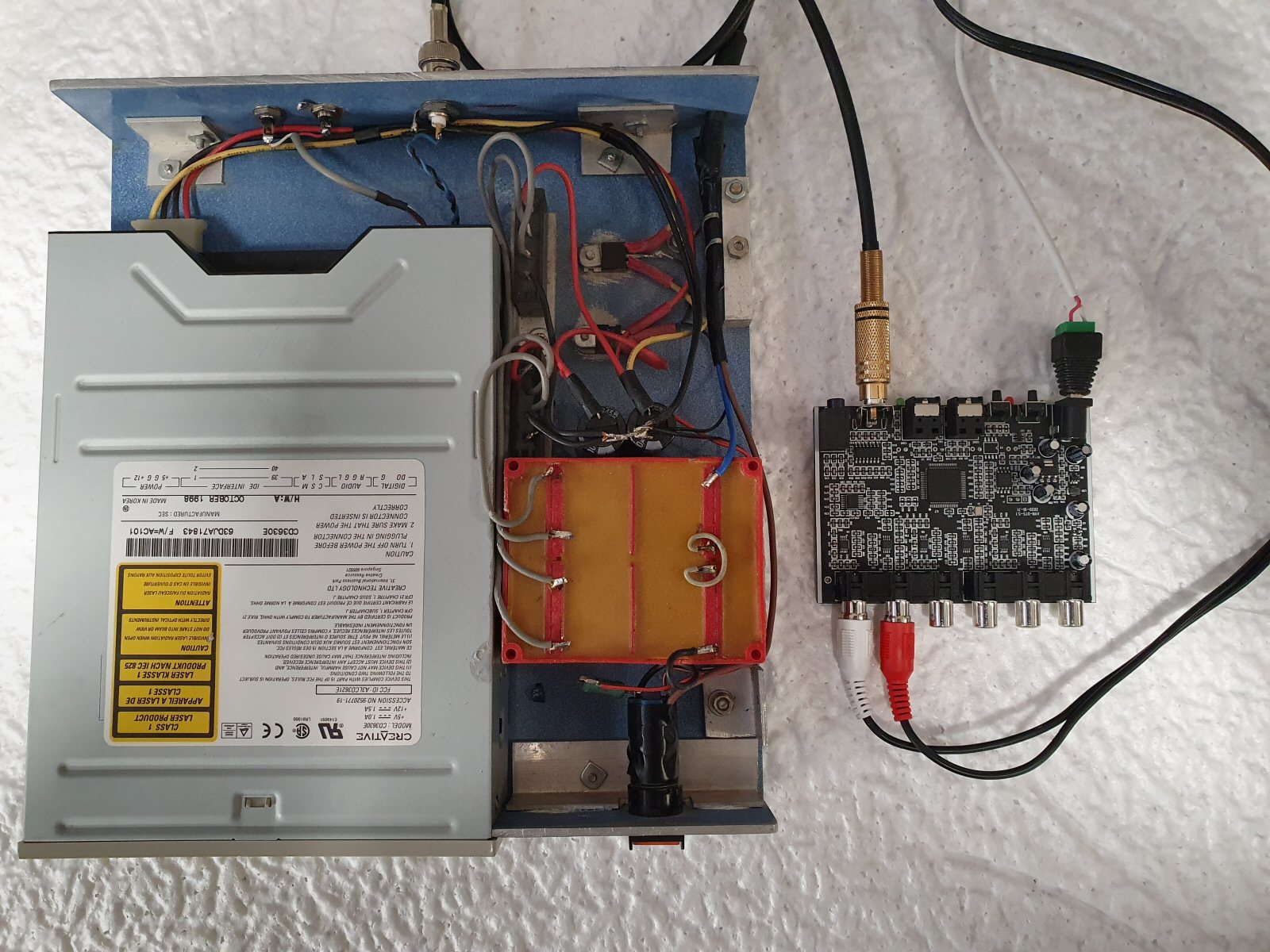

Valamikor réges-rég, amikor nálunk megjelentek az első CD-k, a lelkemet eladtam volna egy lejátszóért. De megoszlottak az erőim a Hi-Fi és a PC között, így az első CD olvasó a számítógépbe került. Véletlenül egy olyat vettem, amin volt Play gomb, ez úgy is képes volt audio CD-t lejátszani, hogy nem kellett hozzá semmi (csak táp). Amikor cserélve lett egy íróra, készítettem neki dobozt, tápot, a kimenetét rádugtam az erősítőre és hosszú ideig ez lett a lejátszó. A minősége, a szolgáltatásai persze olyan, amilyen… Aztán kikerült a rendszerből, de nemrég megtaláltam. Azt régebben is tudtam, hogy van digitális kimenete, de hogy ez mire jó…? Most kapóra jött, vettem egy kis egypaneles 5.1/2.1-es DAC-ot, aminek van két optikai és egy koax bemenete. Összedugtam őket, és szól! Nem is olyan rosszul. Azt hiszem megtartom…

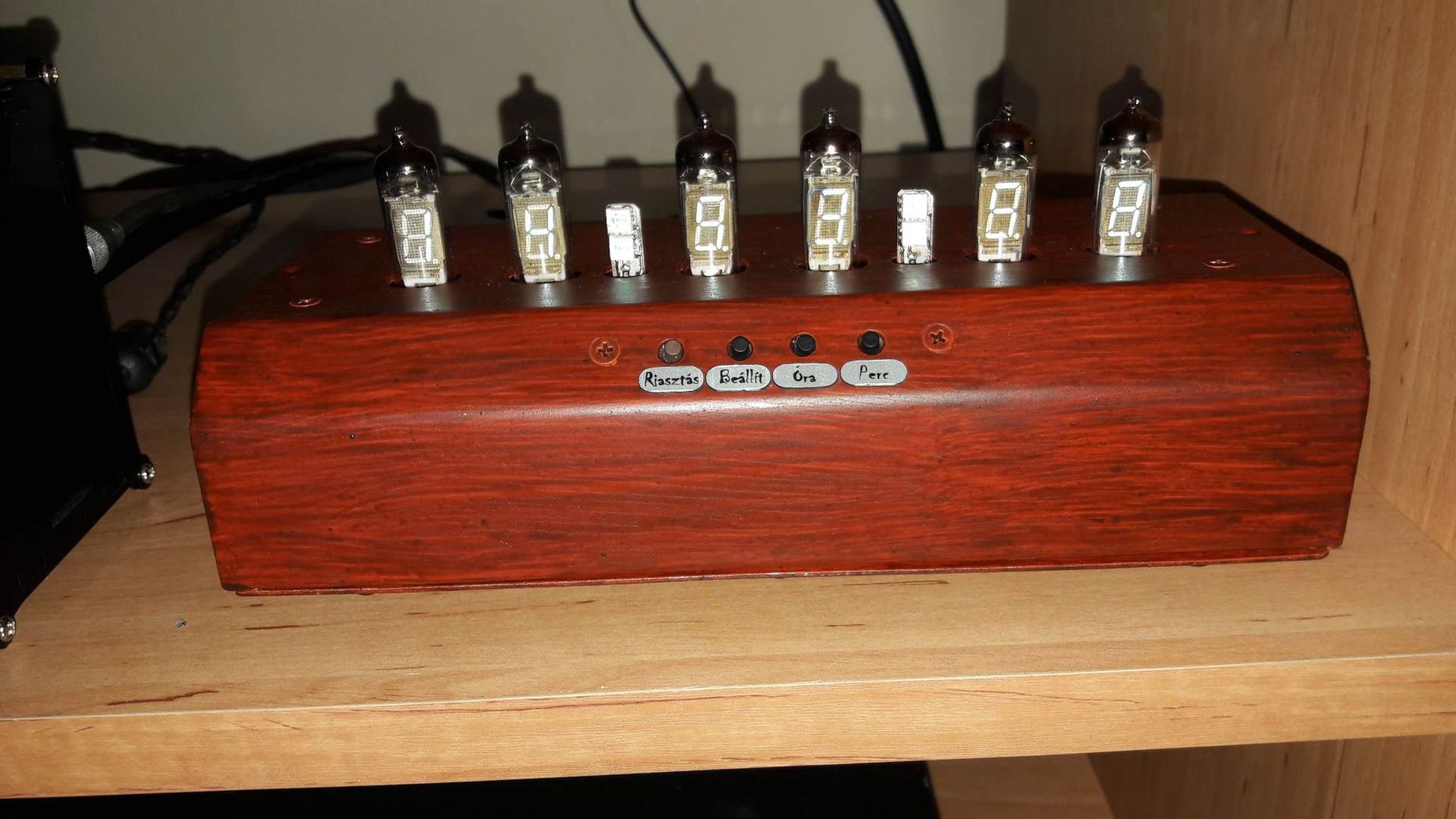

Raktam már fel képet korábban csupaszon az épülő VFD órámról, mostanra már dobozba ugrott.

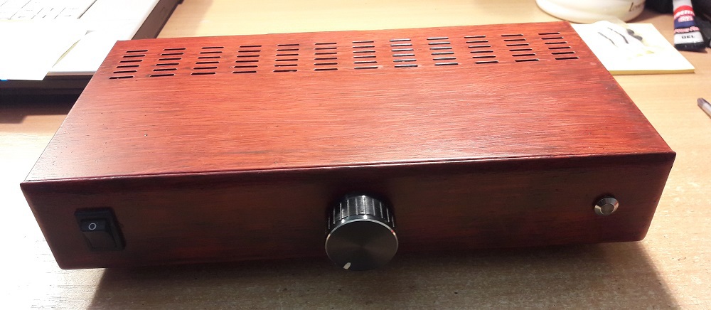

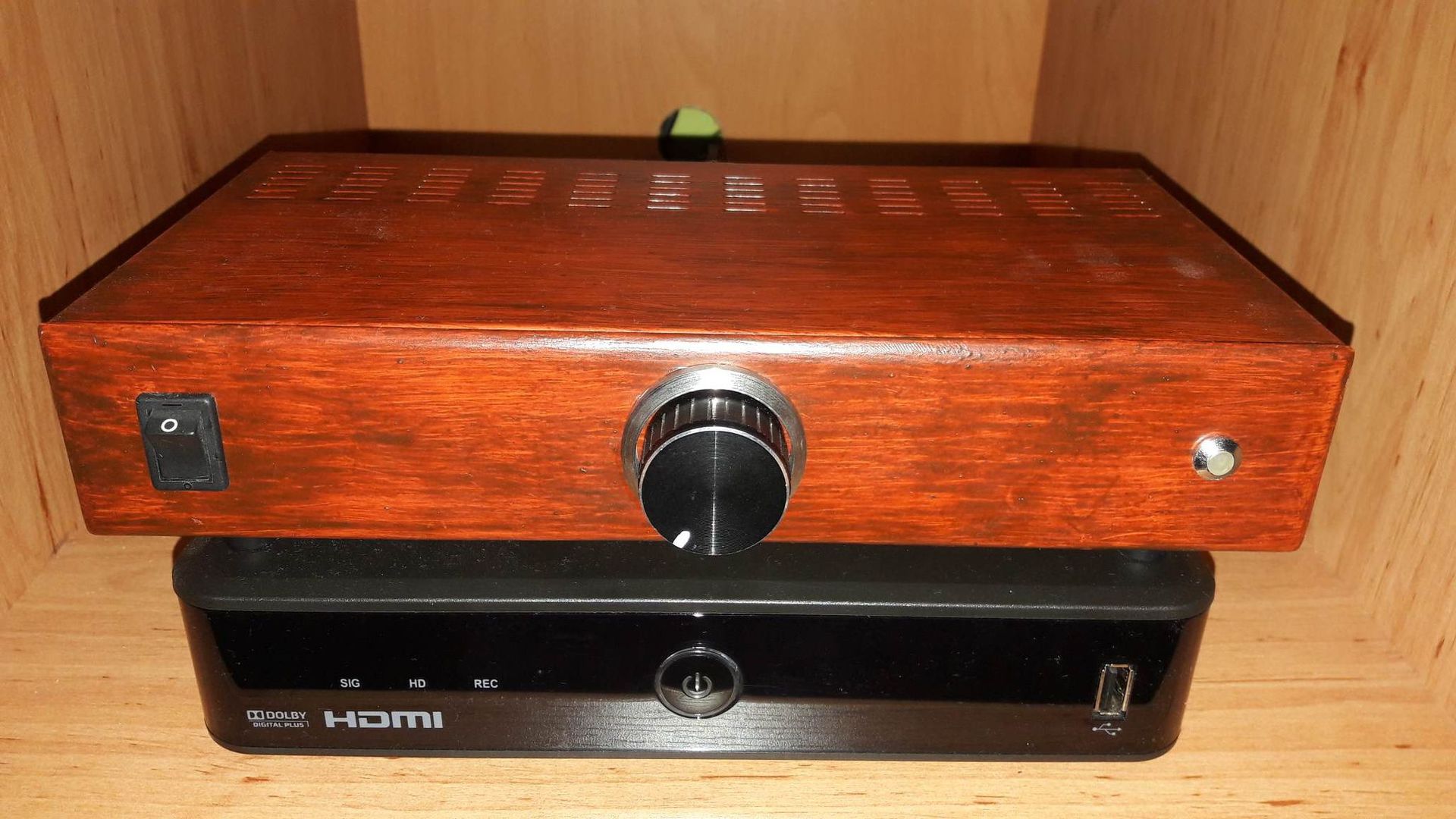

Ez pedig a korábban bemutatott TDA ic-s végfok, mely azóta befejeződött, be került a rendeltetési helyére, kapott még egy pici cicomát az előlapja.
(#) Egri Frédi válasza sandor1632 hozzászólására (») Dec 18, 2021 /
Szép munka, mind a kettő.
Egyedül az óra felíratai hagynak maguk után némi kívánnivalót. Azt meg lehetett volna csinálni igényesebben. Vagy gravírozni vagy cimkenyomtatóval vagy valami egész más módon.
De összességében szép és valószínűleg jó is. Használd sokáig mindkettőt !
(#) sandor1632 válasza Egri Frédi hozzászólására (») Dec 18, 2021 / 3
Látom neked semmi nem tetszik, de javaslom nézd meg jobban azokat a feliratokat..
Cimkenyomtatóval készült, nem kézzel írott, chiller betűstílusban, átlátszó fóliára, mert nekem ez a betűstílus tetszik.
Trollkodás helyett inkább tegyél fel valamit, amit te készítettél!
Esküdni mertem volna, hogy kézzel írott ...
Nem trollkodtam, elmondtam a véleményem. Az "építő jellegű kritika" meg adott esetben lehet hasznos is ... Lehet azt mondja valaki: " Nyomtatok neked egy ilyet. "
Ha neked tetszik, akkor jó.
Ha visszanézel kicsit, tettem már fel én is pár dolgot. Kaptam is hozzá, ami tökéletesen jó lett. És még ebben a formában is meglátta egy "sasszemű" a hibát. De nem megsértődtem, hanem elmondtam az okot. Elfogadta és megértette - a tisztaság fél egészség, a lustaság tiszta egészség !!!

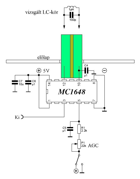

A műszer LC körök rezonaciafrekvencia méréséhez használható. Egy oszcillátor, amihez a mért LC kört csatlakoztatva az berezeg, s ez a frekvencia egy pufferelt, leválasztott kimeneten frekvenciamérővel mérhető. A kapcsolás egy MC1648-ac IC köré épült, ami ~100kHz-től hiteles, a felső határ az adatlap szerint 225MHz, ezt még csökkentik a szerelési kapacitások. Csak az OIRT műsorszóró sávig tudtam ellenőrizni a működést. Az IC LC-kört terhelő kapacitása 6pF, erre a képen látható szereléssel sikerült kb. 2pF-ot még hozzátenni, amit a Taylor képlet alkalmazásánál kis kapacitások esetében bele kell számítani. AZ IC szolgáltatása az AGC fokozat beállíthatósága. A rajzon lévő P1-es potméterrel beállítható a pufferelt kimenet jelszintje, de az egyébként eléggé lekerekített négyszögjel szinuszossá is alakítható.
Köszönet az ötletért Patópali fórumtársnak!
