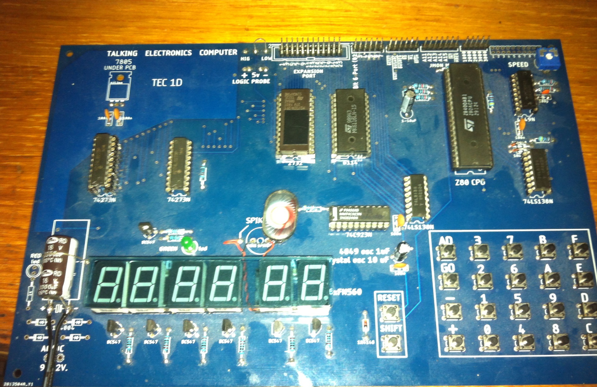

(#) szikorapéter hozzászólása Dec 21, 2021 / 9
Nem túl szép és nem is "otthonos" a TEC-1 gépemhez készült "hangkártya", nem nagy kunszt, rendszerről leválasztást egy resettelhető flip-flop-al oldottam meg, a hangchip a 76489AN aminek egy 74LS04-es készíti a 4Mhz-s órajelet, és ha már rendelkezésre áll a 4Mhz, akkor átküldtem még egyszer a 4Mhz-s generátor jelét az inverter egyik fokozatán majd visszaküldöm a panel részére hogy akár 4Mhz-s működés is rendelkezésemre álljon. (A panelen egy fél Mhz-s állítható RC oszcillátor van alap kiépítésben).
A kimenetet egyszerűsége okán az LM386-al készítettem, el ami jelenleg egy kisebb számítógép hangszórót hajt meg.
Meglepően szép hangok jönnek belőle, a teljes fogyasztás (Z80 mikrogép + hangkártya) nem haladja meg a 800mA-t max hangerőn sem, ami viszont már zavaróan hangos.
Azért készült ilyen panelre a hangkártya mivel többféle gépem van, így lényegében az adatvonalak helyes bekötésével adaptálható más alaplaphoz is a hangkártya.
Videókártya készítése folyamatban, viszont oda memóriát kell bővítenem.

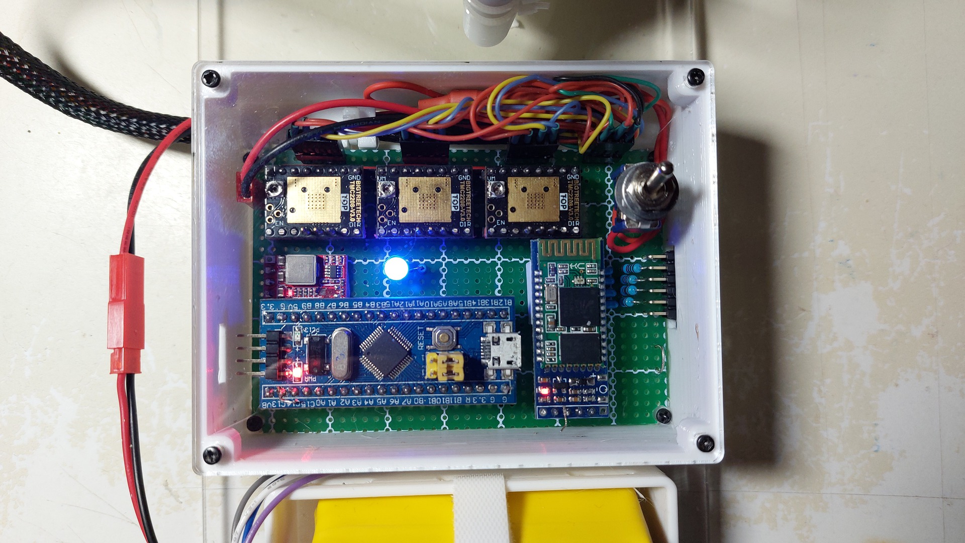

(#) vorosj válasza JZoli hozzászólására (») Dec 25, 2021 / 6
Szívesen megosztom az alkatrész terveket és a forráskódokat.
Az elképzelésem egy egyszerű robotkar volt, 9 éves gyerek számára. Legyen képes kézi, közvetlen irányításra, és a lehető legegyszerűbb programozhatóságra, ami alap esetben annyi, hogy meg tud jegyezni mozgás fázisokat, és le tudja játszani.
Először nem is gondoltam saját fejlesztésre, letöltöttem a Thingiverse-ről az Eezybotarm mk3-at, kinyomtattam, kipróbáltam. Mivel legtöbb helyen egyszerű csavarok alkották a csapágyazást, nagyon lötyögött, ez nem tetszett. Kezdtem áttervezni egyenként az alkatrészeket golyóscsapágyakra. A mechanikát Fusion-ban terveztem (hobby célra ingyenes). A főbb méretek maradtak, de elég sokban különbözik.
Egy dolgon nem tudtam segíteni, a léptető motorok belső áttételezésének nagy a holtjátéka. Ezeket légkondik terelőlapjának mozgatására gyártják, ahhoz nem kell különösebb pontosság. Játéknak így is teljesen jó.
Mivel az eredeti tervhez képest sokkal több lett a munka, kevés időm maradt Karácsonyig a szoftverre. Így mindenütt a lehető legegyszerűbb megoldást választottam, hogy nehogy kicsússzak az időkeretből. Viszont így bőven marad lehetőség, ha a programozást szeretnéd gyakorolni...
Amit tud:
- nyomógombokkal lehet vezérelni a léptető motorokat és a fogóvilla szervóját
- a nyomógombok egy Android app képernyőjén jelennek meg
- minden motorhoz négy gomb tartozik, gyors bal, lassú bal, lassú jobb, gyors jobb
- bekapcsoláskor alaphelyzetbe áll (a léptetőmotorok nem tudják, hogy hol állnak, így lehet abszolút pozíciót létrehozni)
- az alaphelyzet megoldása a lehető legyegyszerűbb, se szenzor, se végálláskapcsoló: ütközőkig hajtom a motorokat, annyi ideig, hogy biztos elakadjanak, majd nullázok
- ezután beáll középre, és lehet játszani
- egy gombbal memóriába lehet írni azt, hogy éppen hogy áll a kar (ez 4 adat, 3 léptető motor és egy szervó helyzet)
- egy másik gombbal 1mp késleltetést lehet beiktatni (arra jó, hogy pl. ne kezdjen elmozdulni, mielőtt a szervó stabilan megfogta a tárgyat)
- van egy lejátszó gomb, amivel a pozíció listát hajtja végre, ismételgeti, amíg a stop gombbal le nem állítom
- egy gombbal törölni lehet a listát
Néhány kézenfekvő továbbfejlesztés:
- ne közvetlenül a tengelyek közötti forgást lehessen vezérelni, hanem mondjuk vízszintes, függőleges, fordítás (könnyű, pár szögfüggvény)
- elakadás ellen védelem (ha ütközésig vezérlem kézzel, a léptetőmotorok elvesztik az abszolút pozíciót)
- a mozgás program fájlba mentése
- valamilyen szabvány cnc vezérlés
Az alkalmazott hardware:
- 28BYJ-48 5V belső áttételezésű léptető motorok (4 vezetékesre módosítva, így erősebbek)
- TMC2208 vezérlők (a léptető sokkal jobban viselkednek, mint az egyszerűbb vezérlőkkel)
- STM32F103C8T6 Bluepill board
- HC-06 (vagy 05) Bluetooth modul
- 5V stab
- 12V Li akku (az átalakított léptető motorok 12V-on működnek)
A firmware-t C ben írtam, HAL (CubeMX) alapon, Keil-ben. Először Arduino-ban próbáltam, de nem ment jól. Az Arduino rendszer elvesztette az előnyét, mivel hw közeli megoldásokra volt szükség. Timerek, interruptok, DMA stb. Nyilván Arduino alapon is lehetséges, de annyira nem ismerem a rendszert, a CubeMX HAL libraryt sokkal jobban. A léptetőmotorok vezérlő impulzusait nagyon egyenletes időzítéssel kell kiadni, különben csúnyán rángatnak. Ezt timerek és capture-compare regiszterek segítségével, hardveres pontosságal célszerű megoldani.
A mobilon futó Android app-ot Android Studio-ban írtam. Abszolút minimum, a gombok állapotát adja le sorosan, egy timerrel időzítve folyamatosan Bluetooth-on.
A robot oldalon a HC-06 modul veszi, és soros porton átküldi egy STM32 UART-ra. Az DMA-val memória pufferbe teszi, a firmware pedig eszerint vezérli a motorokat.
Mivel nekem is tetszik a játék, tervezem, hogy készítek még egyet, kicsit nagyobbat, NEMA17 motorokkal. Így nem zavar a 28BYJ-48 belső áttételének holtjátéka, talán el tudok érni pár tized mm beállási pontosságot. Nem ártana még két szabadsági fok sem.
