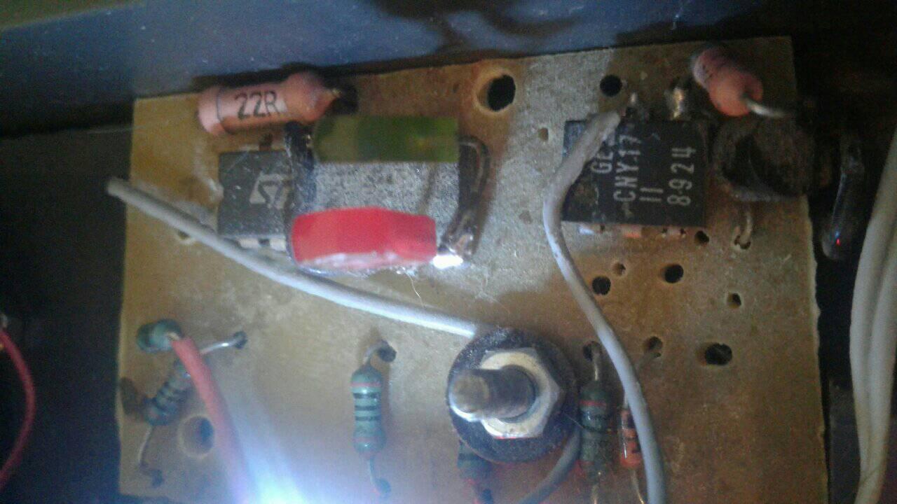

(#) Rober_4 válasza Massawa hozzászólására (») Dec 17, 2021 /
Van már egy megépítve, cny17-tel, csak szerettem volna modulban, mert 2-3 db kellett volna, és nem akartam kapcsolást építeni... Egyébként csak 31200Hz.
A hozzászólás módosítva: Dec 17, 2021
(#) tbarath válasza Rober_4 hozzászólására (») Dec 17, 2021 / 1
TLP 281-4 jó? HEstore-ban nem találok modult, csak IC-t, de a magyar weben is van ezzel szerelt modul (link1, link2, link3). Egyik eladót se ismerem, én ebay-ről vettem ilyet régebben
(#) Rober_4 válasza tbarath hozzászólására (») Dec 17, 2021 /
Most akartam rendelni a HEstoréból és kb. ezért áll vagy 2 hete a rendelésem, mert nem tudok dönteni. Sajnos nincs tapasztalatom a TLP281-4-el. Azt tudom, hogy valamelyik tavasszal egy hetet elszúrtam egy újabb építésével, és a végén olyannyira nem sikerült, hogy azt mondtam soha többet. Mondjuk akkor nem a cny17-et használtam, hanem valami "noname" optocsatolót helyette...
(#) Massawa válasza Rober_4 hozzászólására (») Dec 17, 2021 /
Csodalom, mert a régi CNY17 csak minden 5. hangszer volt hajlando kommunikálni.
Mindegy. Valahogy megoldom. De nagyon nem szerettem volna opto csatolókat építeni
Pedig ez vagy 20 éve működik, a por tanúsítja
(#) Massawa válasza Rober_4 hozzászólására (») Dec 18, 2021 / 1
Azt a néhány alkatrészt egy darab univerzális NYAKra nem lehet gond felrakni. Az eredeti és jol müködő optokopler PC900-s volt, és az már akkor is ment akár 3,3 Voltrol is.
