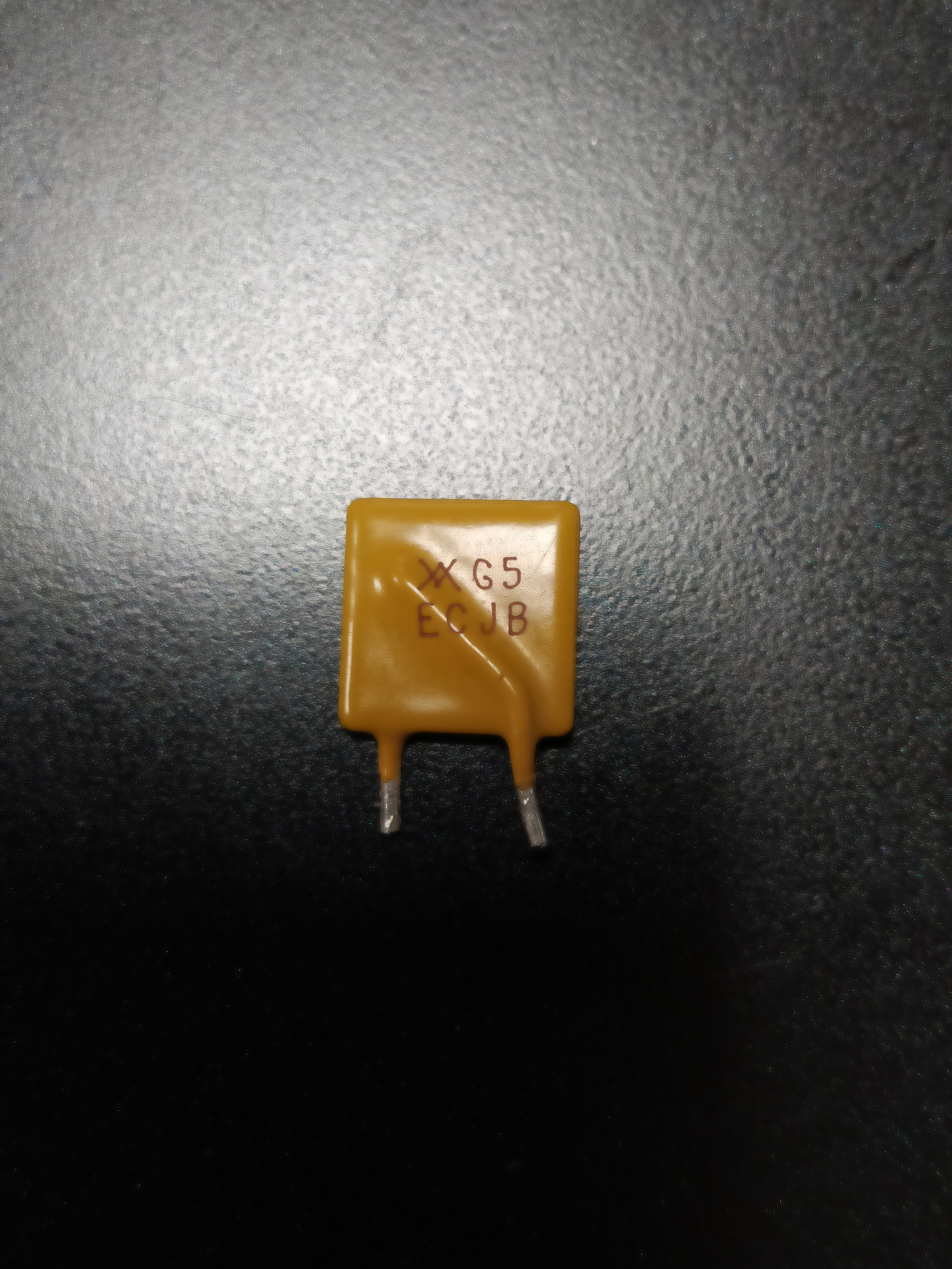

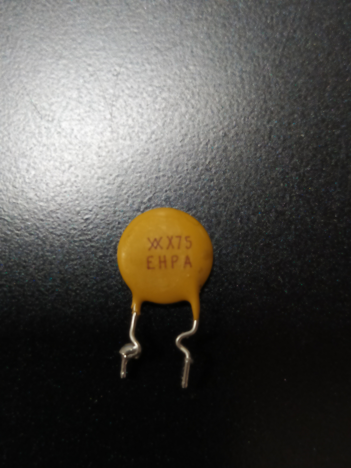

(#) Walker73 hozzászólása Dec 11, 2021 /
Ilyen nyákba építhető biztosítékokra lenne szükségem. Azt szeretném megkérdezni, hogy a képen látható biztosítékokon a betűjelzések mit jelentenek?
(#) pipi válasza Walker73 hozzászólására (») Dec 11, 2021 /

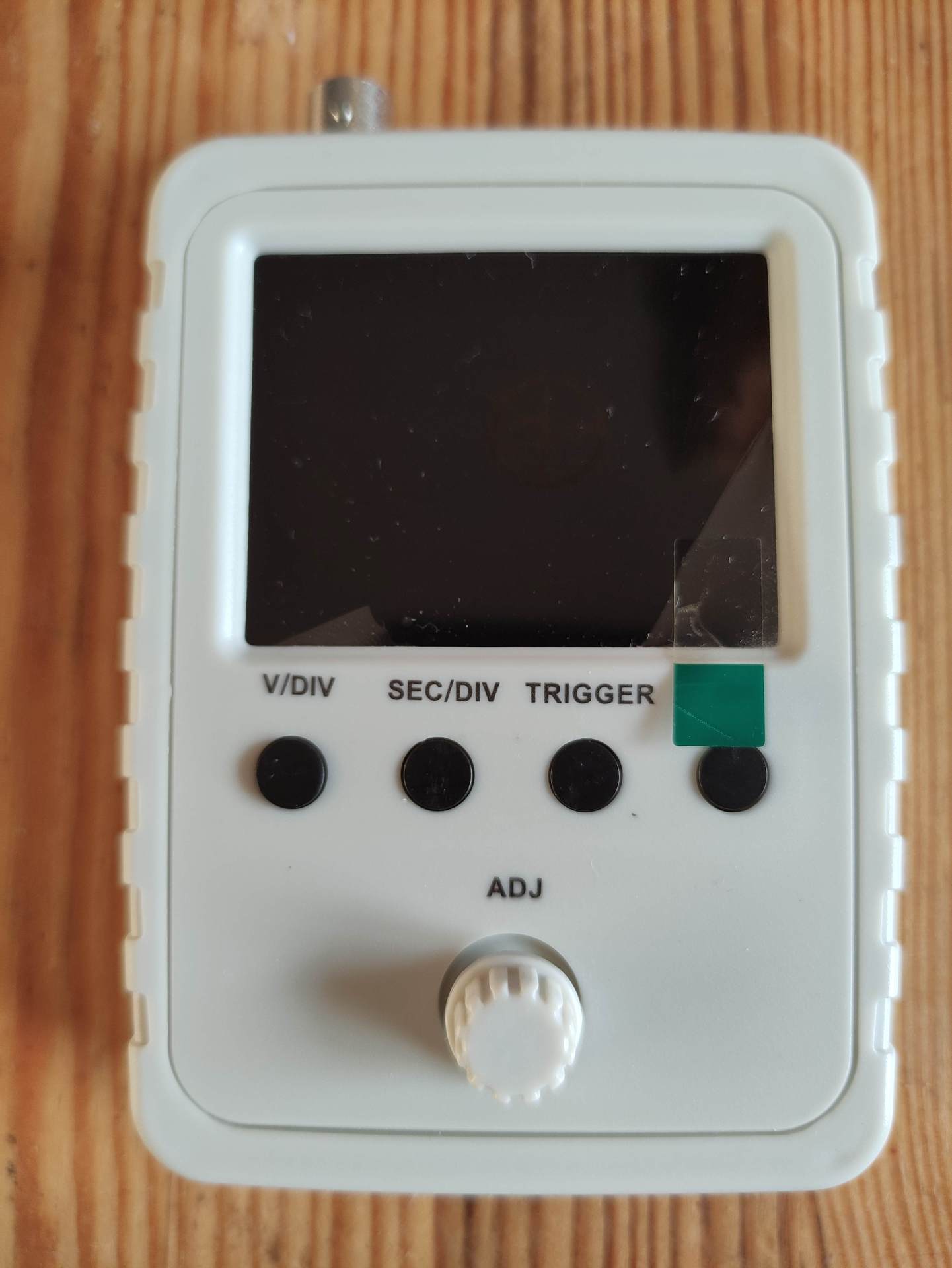

Játék szkóppal való mérésnél ugye nincs jelentőssége a feszültségnek, tehát nem kell beállítani, a méréstartományt, mint multiméternél!? Úgy emlékszem, hogy talán 750V van megadva a specifikációban. Eddig az értékig lehet használni, de alatta mindegy, hogy mit mérek!?
Lehet fordított polaritással hazavágni esetleg a készüléket, mire kell vigyázni
(#) Régi motoros válasza Fidel hozzászólására (») Dec 21, 2021 /
Hát feltehetted volna annak a "játék szkóp" -nak a típusszámát legalább, vagy képet róla...
(#) Fidel válasza Régi motoros hozzászólására (») Dec 21, 2021 /
Jelenleg nem tudom feltenni! Általánosságban gondoltam, mint egy multiméter esetén, ahol a nem megfelelő állásban füst jelenik meg!
Nem tudom, hogy ezzel mennyivel leszünk előrébb!? Nem túl információ gazdag a készülék!
