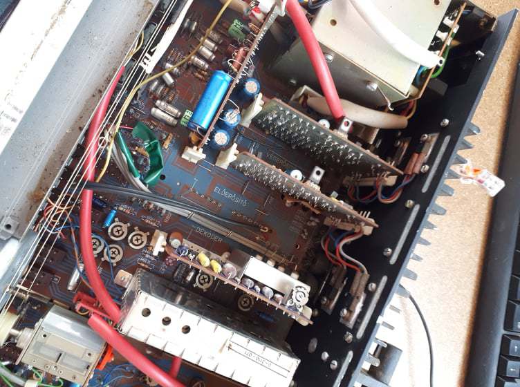

Sziasztok videoton ra6383s típusú erősítőm
Úgy gondolta feladja a leckét tökéletesen szól de egy ibizonyos idő elteltével elkezd pulzálóan brummolni mint amikor egy kondenzátor lenne hibás. Majd ez megszűnik. Amit még észre vettem a fém vázon fesz van parázslik a fázis ceruza is. Amit eddig csináltam táp csere de a hiba ugyan az. Még az automata némitora gondoltam de az melyik részén van. Vagy mi lehet a baj ha valaki tud segíteni megköszöném.
Mindkét oldal egyszerre búg?
A némító a végfok panelen a kis bf fet, ha kiforrasztod kizárhatod a hibát, de inkább valami kontakthiba vagy hangszín fok gond lehet, próbálj más bemenetet is azért.

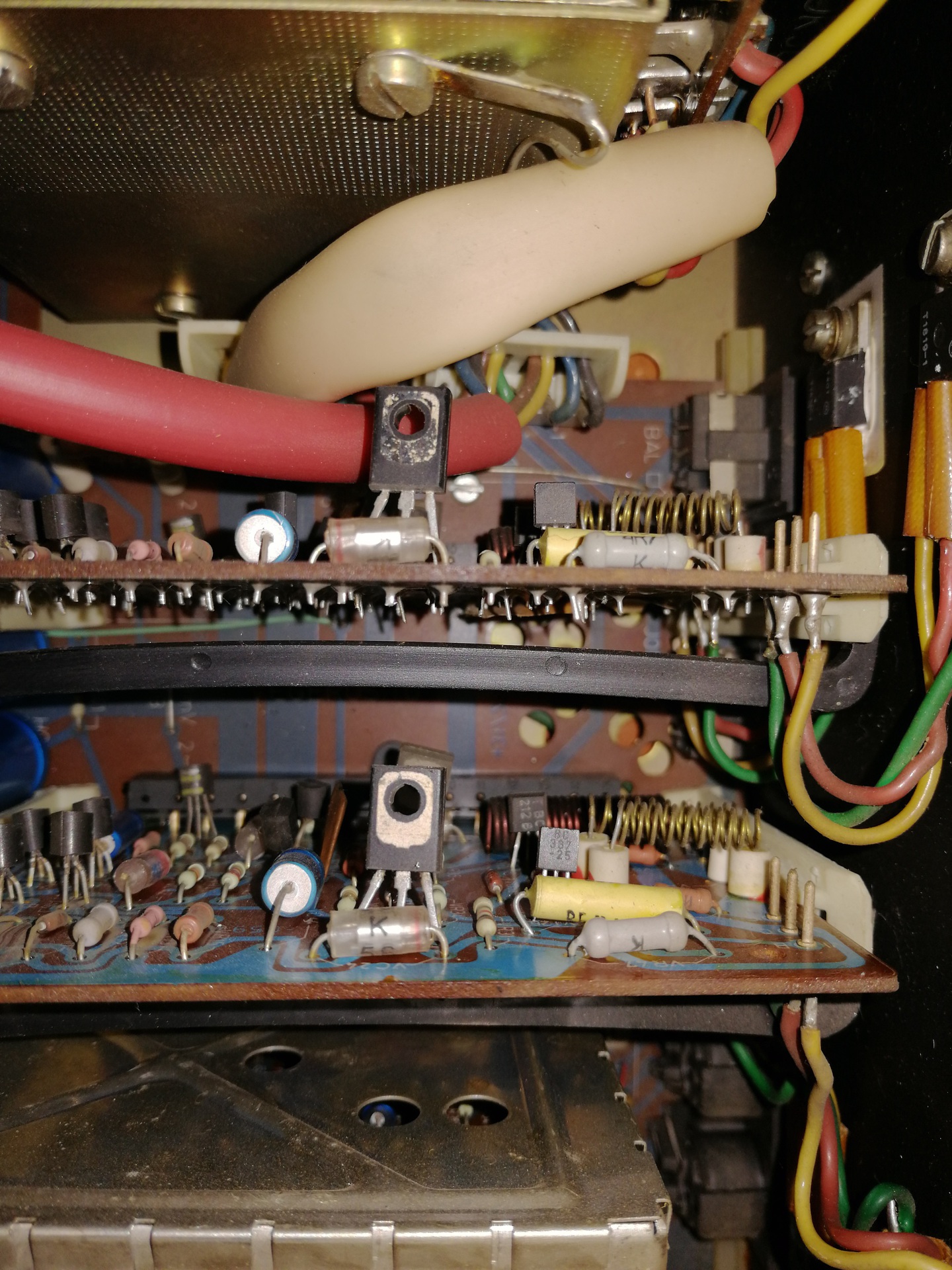

Erről találtam leírást. Az SC58 és SC64 kondi akkor eltávolítható?
A képen, az alkatrészen lévő feketedés jelezhet hibát?
Az "csak" oxidáció. Ettől még lehet hibátlan.
Olvasd el, amit írtam. A két vegfokra add ugyanazt a jelet, és nézd meg azonos-e a kimenet. A modul bemenő lába benne van a sárga rajzban.
Végfokban ne cserélgess vakon tranzisztort, annak semmi baja nincs. A hozzászólás módosítva: Dec 16, 2021
