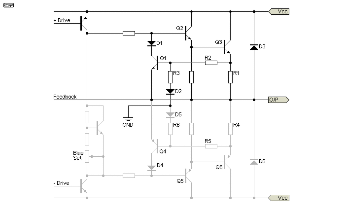

(#) sepizoli hozzászólása Dec 18, 2021 /
Hellosztok mesterek!
Lenne egy hatalmas nagy kérdésem. Van ez az amplitúdófüggő áramkorlátozó kapcsolás amit ki kellene számolnom és amihez nem találok képletet. Abban kérném a segítségeteket, hogy valaki elmagyarázná mit mivel kell számolnom.
Előre is köszönöm a segítségeteket!!
(#) proli007 válasza sepizoli hozzászólására (») Dec 18, 2021 /
! Ez egy visszahajló karakterisztikájú korlát. Mikor a kimeneti feszültség nulla. (pld rövidzár van a kimeneten), akkor a korlátozás akkor jön létre, mikor R1 ellenálláson a feszültség eléri a tranyót nyitó bázis-emitter feszültség küszöböt. Tehát ekkor a korlátozás Ube/R1, ahol az Ube kb. 600mv.
Amikor a kimenő feszültség "fel tud emelkedni", mert a terhelés nem rövidzár, Akkor az R2-R3-D2 egy feszültségosztót fog képezni, és ez a tranyó bázis-emitter feszültségét negatív (záró) irányba előfeszíti. Ha az R1-en eső feszültség ezt az előfeszítést, plusz a BE küszöböt meghaladja, létrejön a korlátozás. A visszahajlást 1:3 aránynál nem célszerűbb nagyobbra választani, mert akkor általában "nem tud felépülni" a kimeneti feszültség.
(#) sepizoli válasza proli007 hozzászólására (») Dec 18, 2021 /
Az első része az okés azt értem, a második már kicsit bonyolultabb.Egy kicsit részletesebben elmagyaráznád légyszives a feszosztós részt? És ez az arány a R2:R3 ?
A D2-es diódával mi a helyzet? Ha lehet akkor belevennéd valamiféle képletbe az egészet?

(#) reloop válasza sepizoli hozzászólására (») Dec 18, 2021 /
Szia! Ha adott az R1, R2, ismert a legnagyobb kimeneti feszültség (Umax) és eldöntöttük mekkora áramnál lépjen működésbe a korlátozás a legnagyobb kimeneti feszültségnél (Imax), akkor az R3-at úgy választjuk meg, hogy a rajta folyó áram ami jó közelítéssel Umax/R3, az R2-őn Imax*R1-0,6 V feszültséget ejtsen.

(#) proli007 válasza sepizoli hozzászólására (») Dec 18, 2021 / 2
Te úgy gondolod, hogy én leírok egy képletet, amibe Te behelyettesíted az értékeket. az meg kiszámolja az ellenállás értékeket, mint egy applikáció? Hát nem..
Első dolog, hogy meg kell érteni a működést, ami alapján számolni lehet és ismerni a kiindulási paramétereket..
- Elsőként tudni kell a tápfeszültség értékét, vagy az erősítő kimeneti teljesítményét és terhelő ellenállását. Ebből számolható a kimeneti jel csúcsfeszültsége és az ehhez tartozó Imax csúcsáram értéke.
- Az 1:3 aránynál, nem a feszültségosztó arányára gondoltam, hanem a visszahaló karakterisztika maximális és minimális áramának arányára. Ha pld teljes kivezérlésnél a terhelésen Imax=10A áram folyok, akkor a visszahajlónak ez lesz a maximális árama, a minimális árama pedig ennek harmada, vagy is Imin=3,33A.
- Ha tudjuk a minimális áramot, akkor számolhatjuk az R1 sönt értékét. Hiszen tudjuk, hogy ahhoz hogy a tranyó kinyisson, azon 600mV-nak kell esni. R1=Ube/Imin
- Az R1 feszültsége teljes kivezérlésnél UR1=Imax*R1 lesz. Ekkor az R1 maximális és minimális feszültség különbségének az R2-őn kell esni, hogy most is 600mV jusson a bázis-emitter-re.
- Az R2/R3 feszültségosztó, akkor fog megfelelően működni, ha az osztó árama kb. 5-ször több, mint a Q1 szükséges bázisárama. Ib=Ic/béta. Ic értékékét csak akkor tudod meg, ha ismert a Vcc tápfesz és a D1 dióda melletti jelöletlen ellenállás értéke. Vagy a maximális kimeneti csúcsáram értékékét elosztjuk Q2 és Q3 bétájának szorzatával. Mert minimálisan ennyi bázisáram kell Q2 kivezérléséhez.
- Ha már tudjuk a Q1 bázisáram értékékét, azt 5-el megszorozva megtudjuk, hogy IR2 szükséges árama mekkora. Így meg van R2 feszültsége és árama, számolható az R2.
- R3 árama meg fog egyezni az IR2-Ib áramával. Csúcs kivezérlésnél, Az R3-re is ez a feszültség fog jutni. Mert a bázis ennél 600mV-al magasabb lesz, de a D2 diódán is kb. 600mV esik. Így UR3=Ucsúcs áramát pedig az előbb meghatároztuk, IR2-Ib. Így már R2 is számolható.
- A két dióda alapvetően védelmi okból van (ellenirányú áram) az áramkörbe. De amikor az Imin áram esik az R1 ellenálláson, akkor a D2 a bázis-emitter feszültségre még nem tud kinyitni, így ekkor az R3/R2 osztó, még nem funkcionál. Az R2-őn csak annyi feszültség esik, amit a Q1 bázisárama ejt. Vagy is a számításokban több dolog is el van hanyagolva, így a pontos értékeket csak iterációval lehet számítani. Messze nem olyan egyszerű mint aminek látszik, mert a félvezetők paramétersávja is befolyásolja a kapott értékeket. De egy végfokkal végsősoron nem lőnek nyulat. Tehát közelítő számítások is megfelelőek.
De a hangszóró sem egy sima ellenállás, és a hangváltó impedancia változásait is figyelembe kellene venni a csúcsáram tényleges értékéknek meghatározásához. Valamint a csúcsáram értékékét is jelentős rátartással kell megválasztani, hiszen az áram korlátozása egy mezei tranyó bázis-emitter nyitófeszültségére van bízva, ami még hőfokfüggő is.
Na ennyit tudtam segíteni..
(#) sepizoli válasza proli007 hozzászólására (») Dec 19, 2021 /
Köszönöm szépen,így már érthetőbb!!!!
Tényleg sokat segített ez a leírás!!!

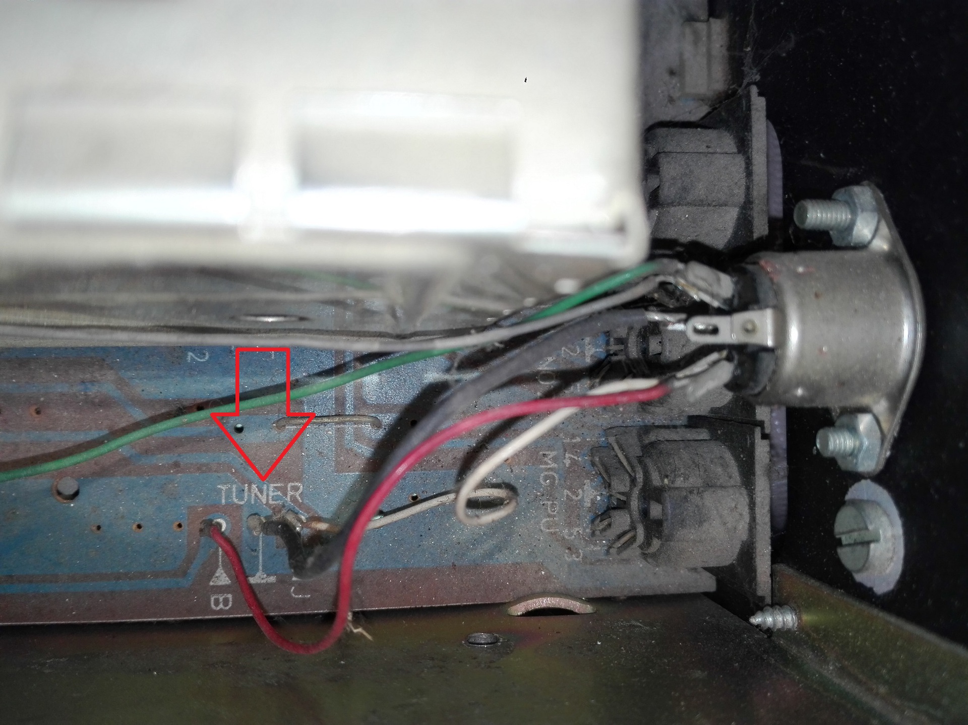

(#) meszi_1985 hozzászólása Dec 19, 2021 /
Videoton EA 6383 S erősítővel kapcsolatban kérdeznék:
Szakadt benne mindkét biztosíték, a rajzára 400 ill. 800 mA-est ír, nagyobbal lehet helyettesíteni ha nincs ilyen értékű? Ha igen max milyennel? Az egyik már most is 10A-es volt benne.
Rá kellene barkácsolnom egy RCA aljzatot és arra gondoltam, mivel a tuner aljzata kábellel ki van vezetve a panelról, azt kiváltanám. Az jó lehet vagy egy tape aljzat lenne a jobb választás?

(#) Régi motoros válasza meszi_1985 hozzászólására (») Dec 20, 2021 /
Az szép, 800mA helyett 10A? Gratulálj hozzá a "mesternek" aki azt betette...
Kis eltérés lehet ugyan, de érdemesebb a gyári értékekhez ragaszkodni, nem hasraütésszerűen van az meghatározva. A 400mA helyett lehet 500mA, a 800mA helyett 1A.
De amint lehetőséged van rá, vedd meg a belevaló értékű biztosítékokat!
Ja, de még mielőtt kísérleteznél, NAGYON JÓ LENNE TUDNI, vagy kideríteni, hogy miért is ment ki mind a kettő! Ha hibás a készülék és zárlat van, az ajánlott értékűek is ki fognak menni...

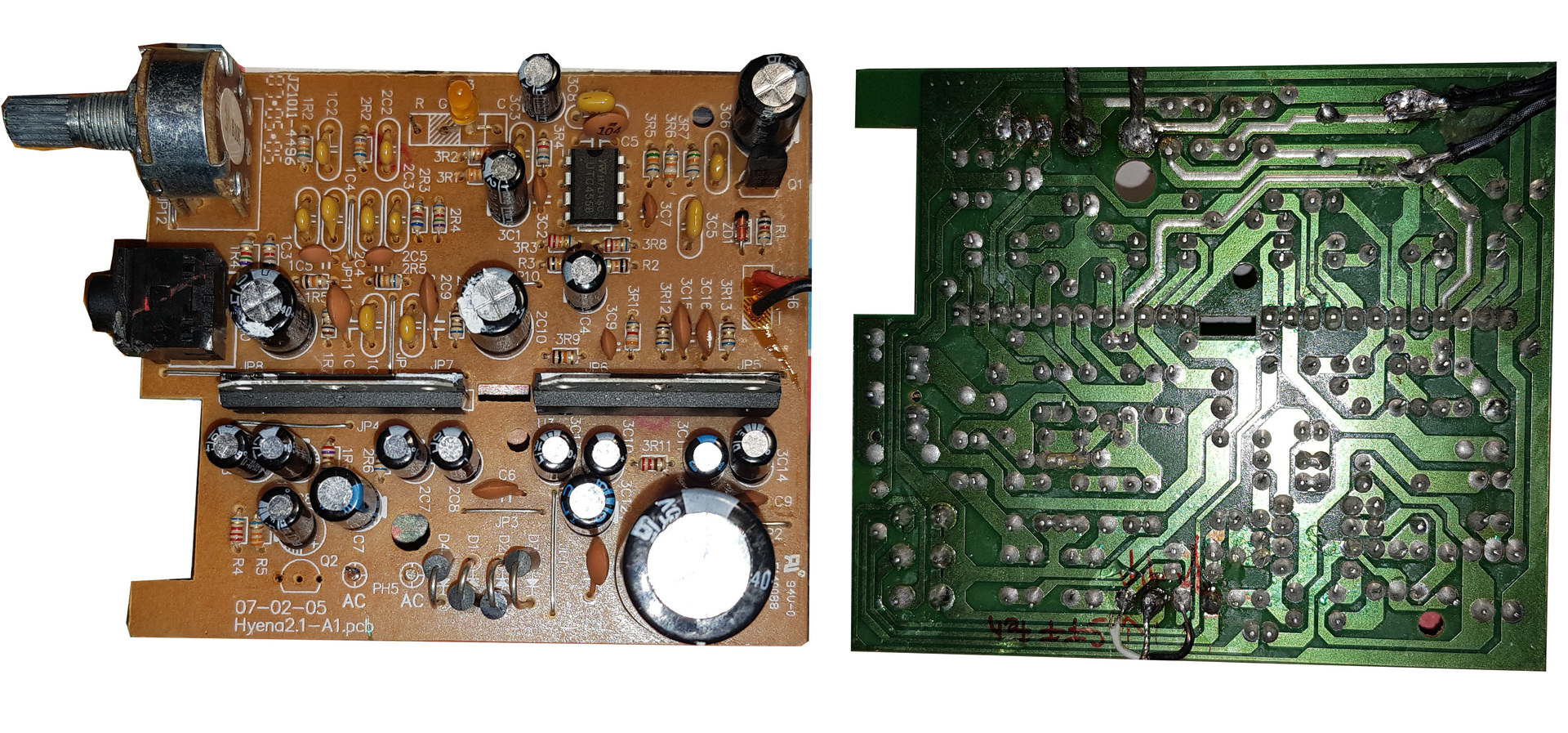

(#) chipi hozzászólása Dec 22, 2021 /
Van egy Genius 2.1 -s hangrendszerem, melyen a mély megszűnt létezni, méregettem a kondikonra eső feszültséget, van ahol 8V, 3V 15V -t mértem.
A csatolt mellékleten (kiforrasztott tranzisztor) ~ 9012h ~ kicserélést követően is tűz forróra melegedett, majd távozott egy fehér halvány füsttel.
Viszont az érdekesség, hogy a panel másik 2 csatorja szól. Egyedül a Sub nem ad életjelet magáról.
A kérdésem, hogy mit nézzek meg, hogy újra életre keljen a panel?

(#) Suba53 válasza chipi hozzászólására (») Dec 22, 2021 /
Megírhatnád a pontos típust, mert a genius kismillió 2.1-es rendszert gyártott. Lehet hogy van róla elvi rajz a neten, ami alapján jobban meg lehet sasolni az áramkört, mint vissza fejteni a csatolt képek alapján. Vagy ha már vissza rajzoltad, akkor azt megoszthatnád.
(#) chipi válasza Suba53 hozzászólására (») Dec 22, 2021 /
Elnézésed kérem, hogy típust nem írtam.
Logitech Z103 2.1 a típusa, a benne levő végfok IC CD6282CS
(#) Ge Lee válasza chipi hozzászólására (») Dec 22, 2021 /
Akkor nagy valószínűséggel azt kell cserélni, mivel ezekben a 2.1-es rendszerekben általában a sub tartomány végfok IC-je megy tönkre, mivel az van leginkább igénybe véve. Nálam is van egy ilyen PC-s 2.1-es rendszer, abban is a sub IC-je döglött meg, de itthon sehol nem kapni, de lehet hogy külföldről is közel annyiba kerülne mint venni egy másik komplett szettet mindenestől.
