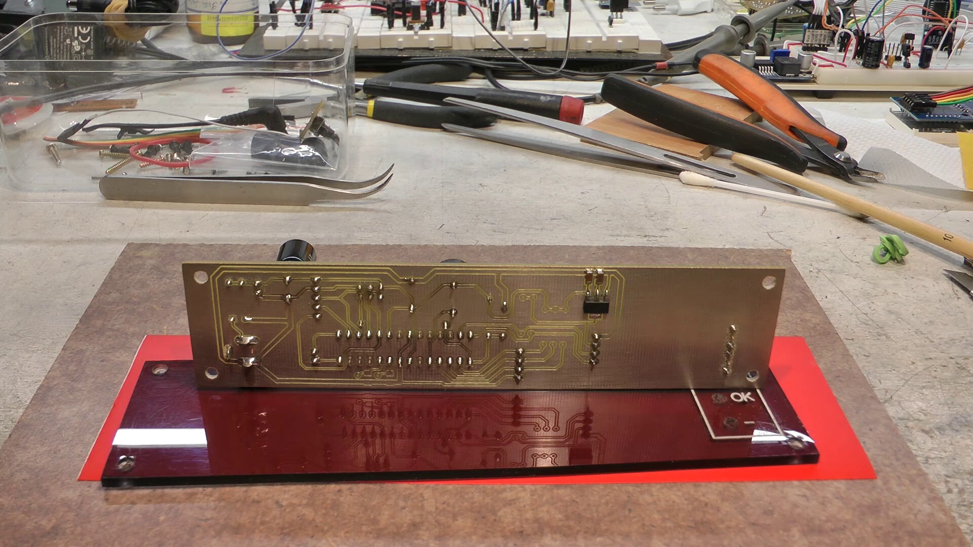

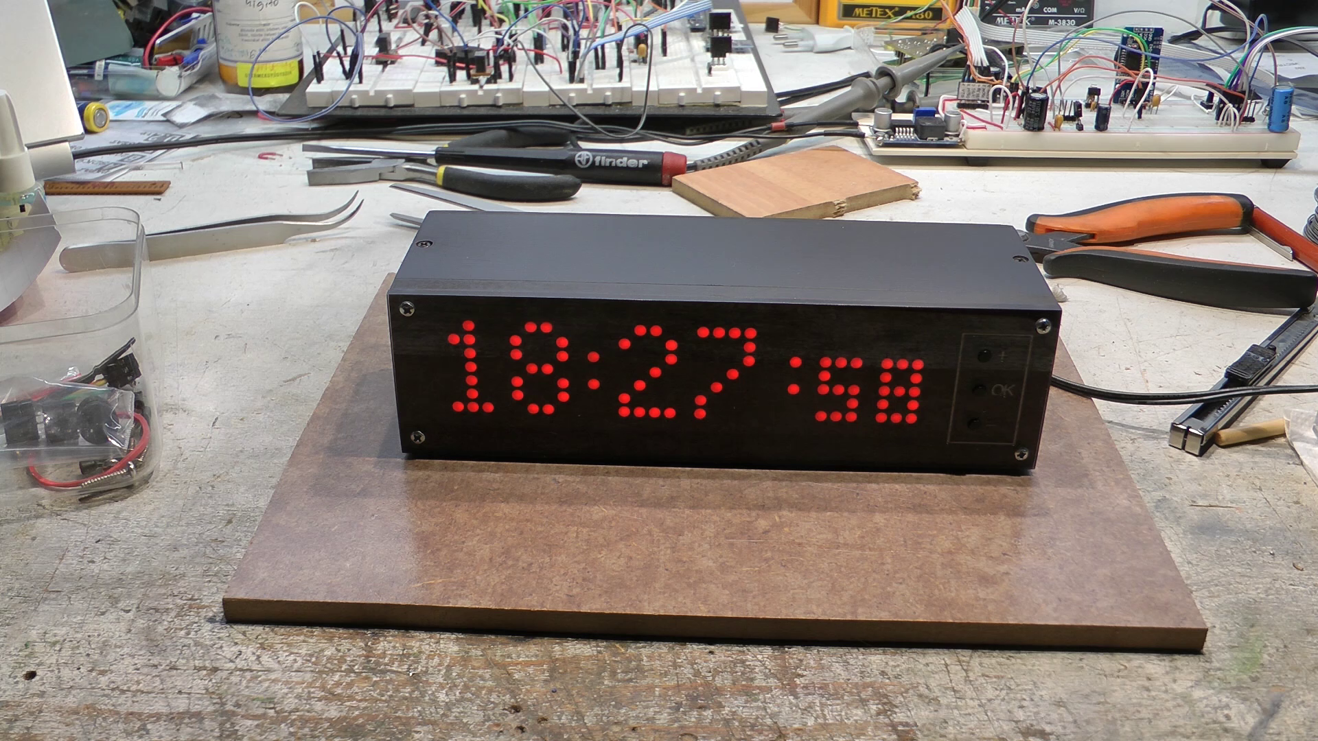

(#) tkovacs hozzászólása Dec 21, 2021 / 27
Van itt néhány óraépítő fórumtárs, akikhez most csatlakoznék én is.
Karácsonyra építettem ebből három darabot.
Akit érdekel hogyan készült az itt megtekintheti.
(#) rohi válasza tkovacs hozzászólására (») Dec 21, 2021 /
Nagyon szép,igényes munka.
Remek videó!

Azért eléggé menő az a gépezet, amivel készült, kissé (nagyon) irigykedem... Természetesen az órára is
(#) sargarigo válasza tkovacs hozzászólására (») Dec 22, 2021 /
Na, eddig senki nem merte kérdezni, akkor majd én: légyszi a gépről is mutass egy képet!
Nekem nagyon tetszik az az előlap az OK felirattal! Azt hogyan tetted a plexire?
(#) tkovacs válasza sargarigo hozzászólására (») Dec 22, 2021 / 6
A gép neve CNC 3040Z-DQ.
A feliratok mélyedéseit a CNC marta ki, majd feltöltöttem fehér festékkel és a maradékot letöröltem.
