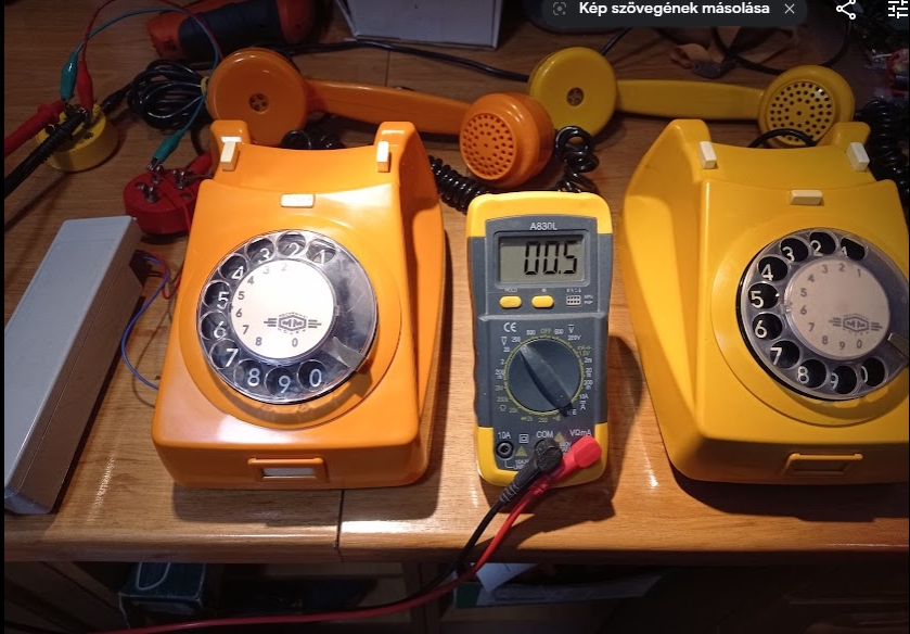

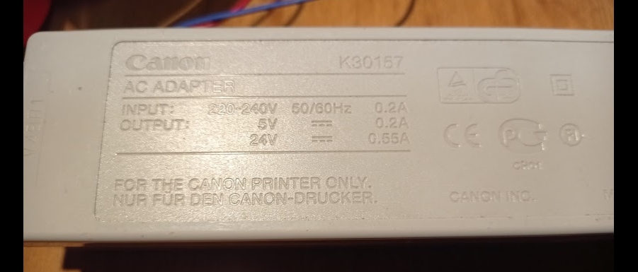

(#) Zolejj válasza Gafly hozzászólására (») Dec 24, 2021 /

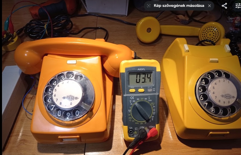

Most látom tévedtem mert a trafó nem 0,2 A hanem 0,55 A de a többi stimmel. Ezt egy régi nyomtatóból szedtem ki próbálni gondoltam jó lesz mert itt olvastam, hogy nem kell erős trafó. Van komolyabb 24 voltos is majd kipróbálom azzal.

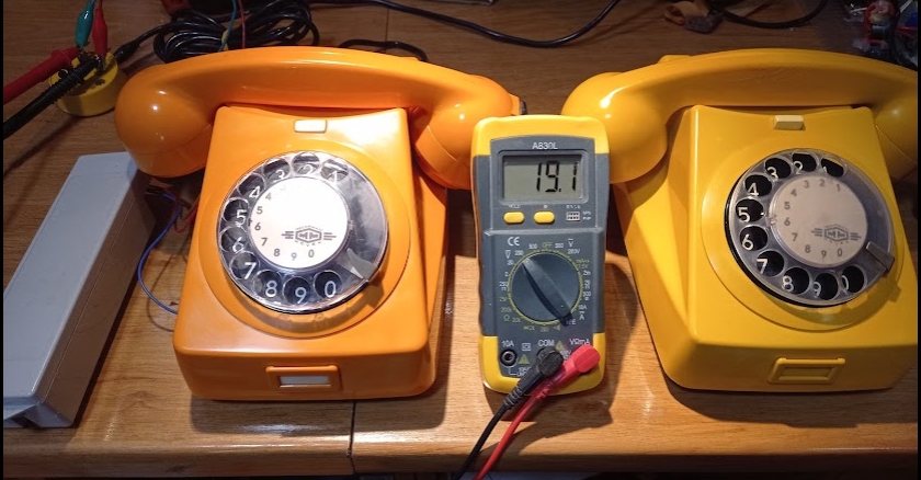

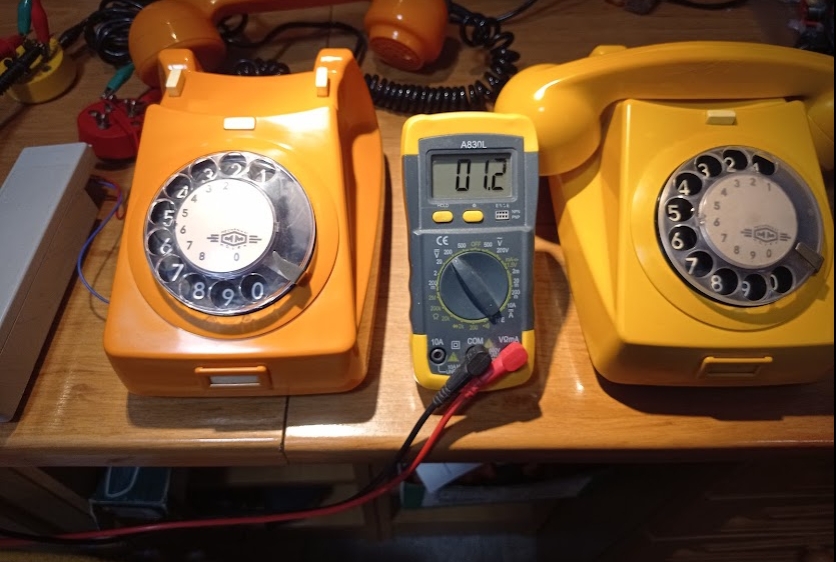

Probléma megoldva trafó cserével egy 20 voltos trafóval ha mind a két kagylót leveszem 19 voltra esik csak a feszültség. most már mind a két készülék működik.

(#) Udvari Zsombor válasza Zolejj hozzászólására (») Dec 24, 2021 /
Arra figyelj, hogy ahhoz, hogy a telefonok működjenek, egyenirányított DC feszültségnek kell lenni a vonalon.
(#) Gafly válasza Zolejj hozzászólására (») Dec 25, 2021 /
Azért szerintem még nem vagy készen, mert gondolom például csengetni nem tudsz.

(#) Zolejj válasza Gafly hozzászólására (») Dec 25, 2021 /
Találtam 30 voltos trafót kipróbáltam és csengeti, természetesen nem úgy ahogy eredetileg de nekem tökéletesen megfelel. Jelen állapot szerint 2 trafóval próbáltam 20 volt egyenáram a beszédhez tökéletes. Most próbálom majd a nagyobb trafót ketté osztani beszédhez és csengéshez.
A csengetést a tárcsázóra kötött relékkel gondoltam, mind a két készülékbe egy relé.
Én a készülékbe nem nyúlnék bele, nézd meg az a rajzot amit itt csatoltam (ha már van két reléd ).
Jól haladsz.

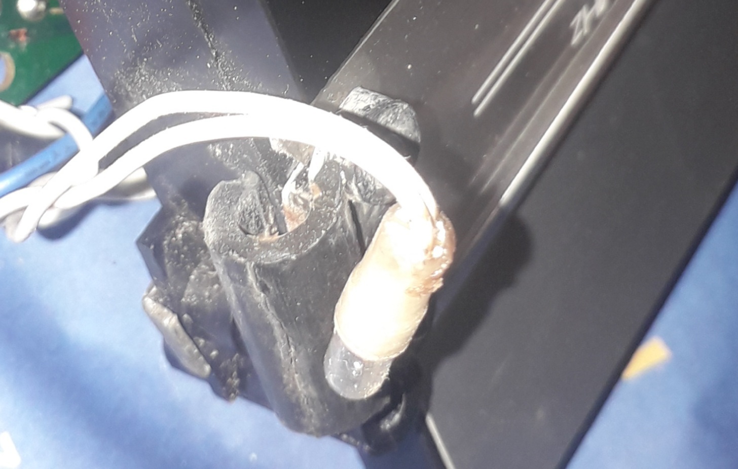

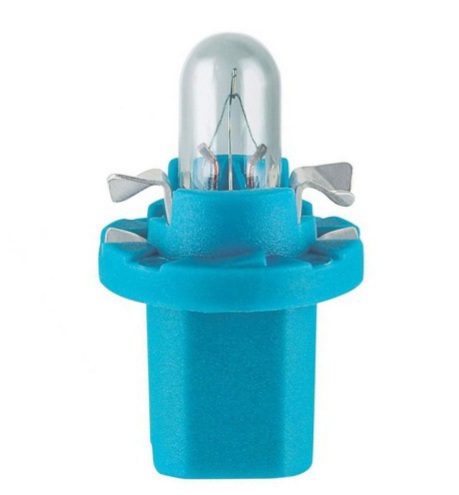

(#) Edem631 hozzászólása Dec 25, 2021 /
Helló.Két db skála világítás izzó helyettesítéshez kérnék segítséget.Ilyen müszerfal jelzőizzó fényereje megfelelő-e erre a célra?Vagy mit ajánlanak mást ha nemjó?
