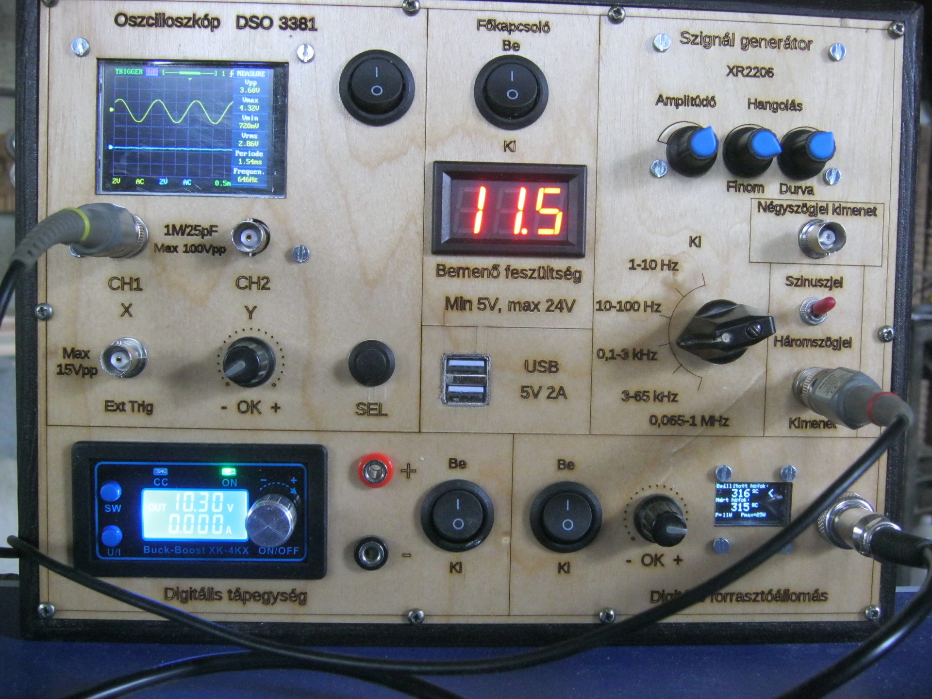

Ez aztán igen! Nagyon jó lett! Én is nagyon örültem volna egy ilyen kompakt mindenesnek, ha akkor lehetett volna ilyesmit! Még ma sem triviális, hogy ennyi minden hasznosság egyetlen készülékbe legyen csomagolva (őszintén én még nem láttam ilyet).
Le a kalappal!

Amúgy a DSO-t hol vetted? Most hirtelen rákerestem, de csak egy magyar oldalt találtam ahol foglalkoznak vele, és ott csak email cím van.
(#) mateatek válasza sargarigo hozzászólására (») Dec 25, 2021 /
Amit találtál, az a gyártó oldala. Hazai gyártású a cucc, a fórumon is megtalálható a készítője.

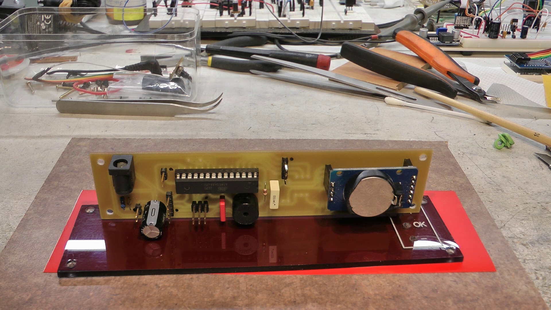

A HE Store karácsonyi ajándékáról jutott az eszembe, hogy kb. egy évvel ezelőtt csináltam én is egy Arduino Uno lapra egy ilyen játékot. Wire Dexterity Game
A cél a minimális alkatrészigény volt

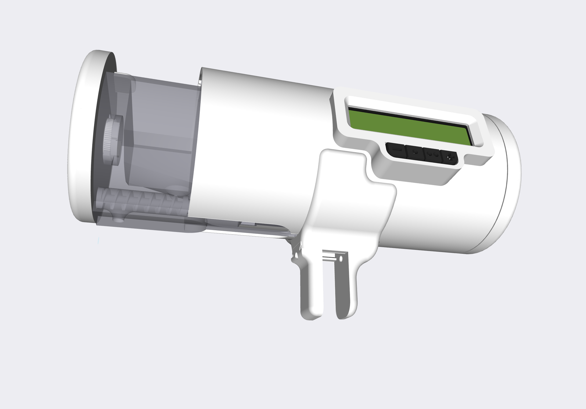

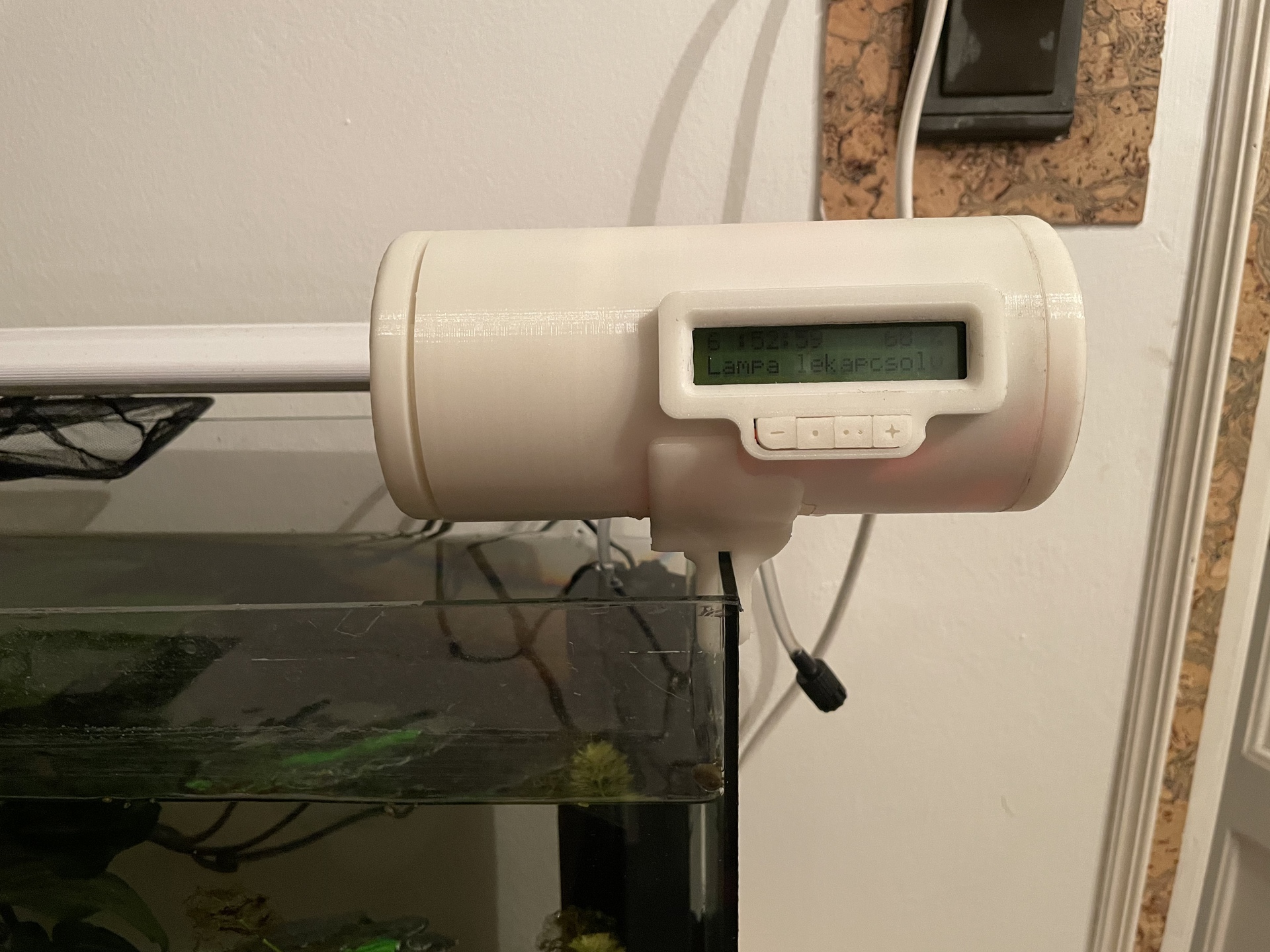

(#) Henrik1996 hozzászólása Dec 29, 2021 / 17
Éppen időben elkészültem a karácsonyi szünetre az automata haletetőmmel. Sajnos a ház nem lett tökéletes, így még kell egy újabb verzió, viszont a hosszú hétvégén tökéletesen tette a dolgát, etette a halainkat és kapcsolta fölöttük a lámpát.
A rendszer szíve egy Arduino Nano, az időt egy DS3231 modul adja, a kijelző I2C vezérlésű.
A lámpát egy relével kapcsolom, az etető motor pedig egy egyszerű tranzisztorral van vezérelve.
Beépítettem egy akkumulátor pakkot is, ami nagyjából másfél napig el tudja látni árammal a teljes rendszert, hogyha véletlen kimaradás lenne.
A négy gombbal lehet váltani a “menüben” és beállítani az időket és az étel adagot.
Az adag mennyiség beállítástól függő ideig forog a csiga a tartály aljában és adagolja az ételt.
A következő verziót már nem modulosan, hanem egy Nyákon akarom kivitelezni.
(#) tufatofu válasza Henrik1996 hozzászólására (») Dec 29, 2021 /
Jó lett, ügyes vagy, gratulálok! Mi a baj a házzal? Szerintem jó.

(#) Alkotó válasza Henrik1996 hozzászólására (») Dec 29, 2021 /
Gratulálok!
Mint akvárium tulajdonos kérdezem, milyen körülmények indokolnak egy ilyen (egyébként teljesen kiforrottnak tűnő) eszközt?
Én reggelente, munkába menés előtt, szórok egy kis vörös szúnyoglárvát, illetve néhány naponként lemezes díszhaltápot nekik. Ez a tevékenység szinte már beidegződött, már akkor tódulnak fel a halak, amikor nyúlok a dobozért (nem tudom hogyan érzékelik), utána mohón tátogva eszik a kaját. Ilyenkor nézegetem őket egy kicsit. Még sosem mértem le, de kb. 2 percet vesz el a napomból, és még egy olyan érzést is ad, hogy táplálom őket.
(#) Henrik1996 válasza tufatofu hozzászólására (») Dec 30, 2021 /
Köszönöm szépen!
Két apróság volt amit a tervezés során elszúrtam:
- A kihúzható étel tartó vég borítása elforog, úgy rögzíti a helyén a tartályt, viszont úgy sikerült megtervezni, hogy nem lehetett módosítás nélkül össze rakni.
- Szintén a tartályban van a másik hiba, a nyílás ahol az étel beesik az adagoló csigához túl kicsi lett, így az első tesztek során nem igazán jött belőle az eledel, azt a nyílást kellett kb 4-szeresére növelni.
Ennyi csak ami apró módosítás kell még majd bele.
(#) Henrik1996 válasza Alkotó hozzászólására (») Dec 30, 2021 /
A karácsonyi hétvégére haza utaztunk párommal a szülőkhöz, és nem akartam élelem nélkül hagyni a hal csapatot 4 napra.
Elég gyakran utazunk haza, így még sokszor jó szolgálatot fog tenni.
(#) asch válasza Henrik1996 hozzászólására (») Dec 30, 2021 /
Nagyon szép!
Nem írtad, de a ház 3D nyomtatással készült ugye? A befelé álló oldala vízálló gumival tömítve, azt is jól látom?
Az akksi milyen konfigurációban van és mi vezérli a töltését?
(#) Henrik1996 válasza asch hozzászólására (») Dec 30, 2021 /
3D nyomtatott igen, a lehető legegyszerűbb anyaggal.
Nincs tömítve sajnos, a gumi pusztán csak egy plusz rögzítés, bár fölöslegesen mert szerencsére kifelé néz a nehezebb oldala, így nem kell attól féljek, hogy beleesik a vízbe, illetve a tartó is egyedi tervezés, kényelmesen felfekszik benne.
Ezt nem is írtam le, annak állítható a mérete, így nem csak erre az egy akváriumra jó.
Az akku 1S3P konfigurációs 18650-es Panasonic cellákból áll. Eléggé gyengék már, mivel megjárták már Amerikát (munkahelyről kértem el őket).

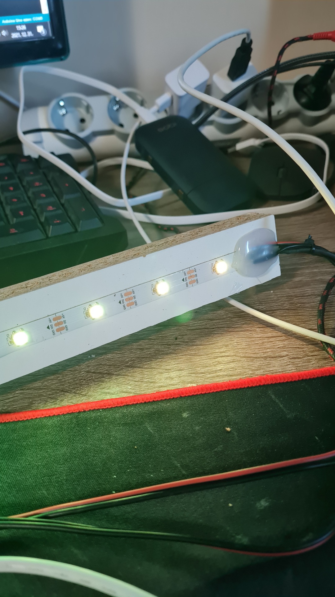

Szisztok, mikor a szilveszteri buli előtt 1 órával szólnak, hogy kéne valami fény...
Amit hirtelen találtam össze dobtam, rondább nem is lehetne, de működik és a semminél jobb
Videó
Sikerekben gazdak boldog újévet kívánok mindenkinek!
(#) sany válasza trickentrack hozzászólására (») Dec 31, 2021 /
Jó.
Csak laptopról táplálod majd?
(#) trickentrack válasza sany hozzászólására (») Dec 31, 2021 / 1
Kapott egy töltő adaptert
Az arduinoból kapja a tápot, nincs neki külön, ezt az éjszakat csak kibírja...
