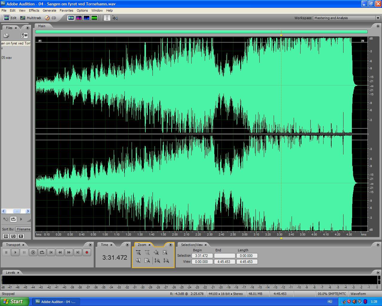

A zenei jelről kitett szkóp fotóval úgy látom nem tudtál mit kezdeni, tehát másodjára is nekifutok ennek a dolognak és megpróbálom szemléletesebben ábrázolni egy "élő példával".
Ez az "élő példa" legyen egy találomra kiválasztott dal, "Kari Bremnes - Sangen om fyret ved Tomehamn" című száma... ha ez megfelel. Az utolsó egy percében 0 dB-ig ki van vezérelve, tehát "zabálja" a teljesítményt (mondhatnám: akár "rezsót lehetne melegíteni vele").
Most nagyon figyelj légy szíves!

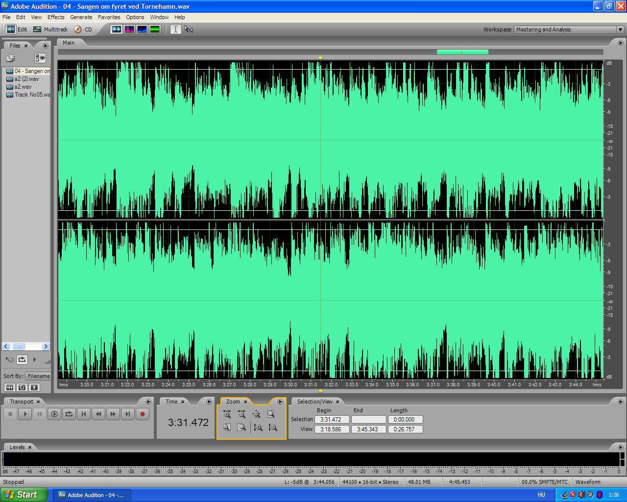

Az első képen("(zenei jel 1") a teljes - négy és fél perces szám hullámformáját és egyben a dinamikáját is láthatod, a leghalkabb a leghangosabb részek arányaival együtt.

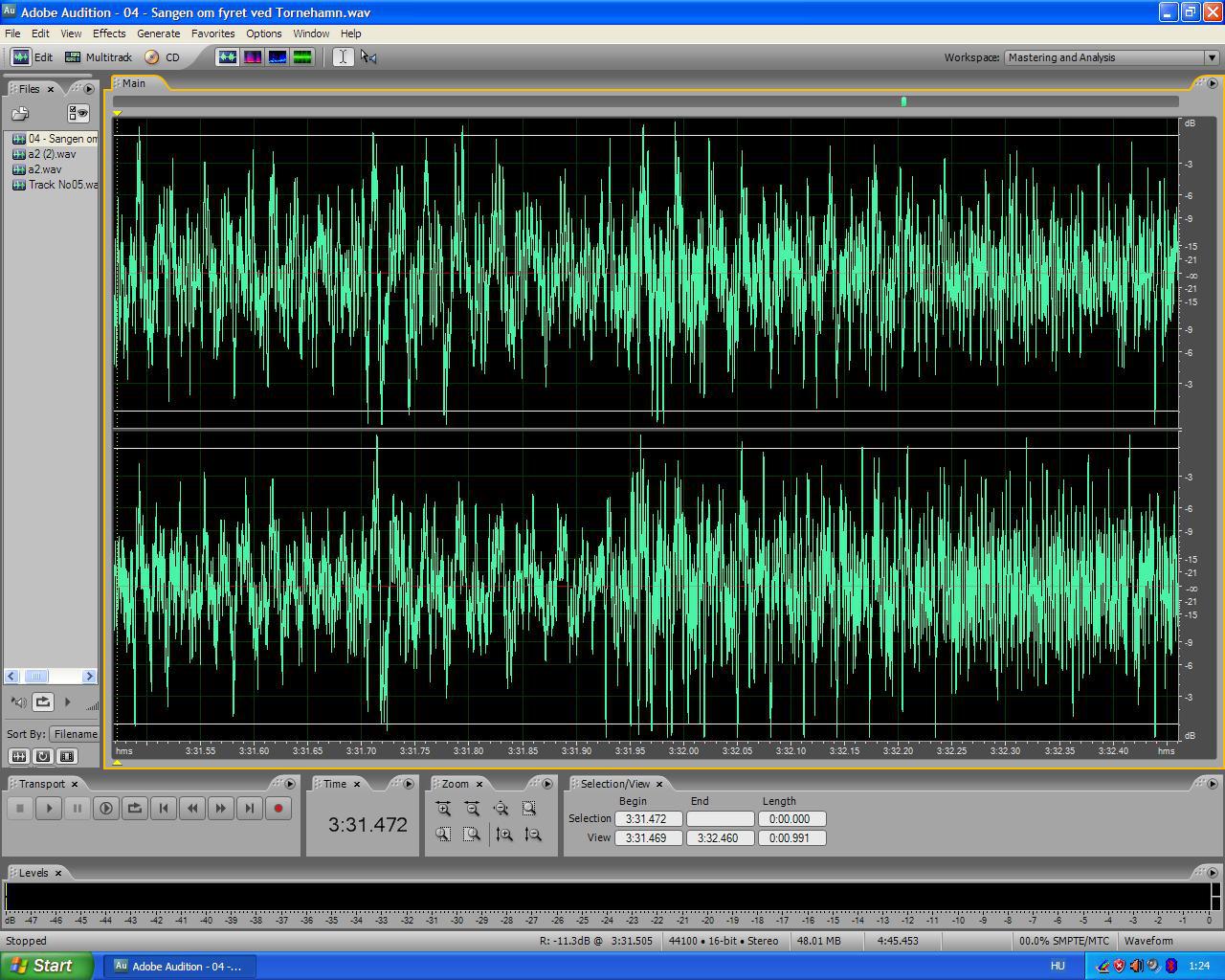

Találomra kiválasztok egy részletet 3' 32"-nél... és elkezdek ráközelíteni > 2. 3. kép.

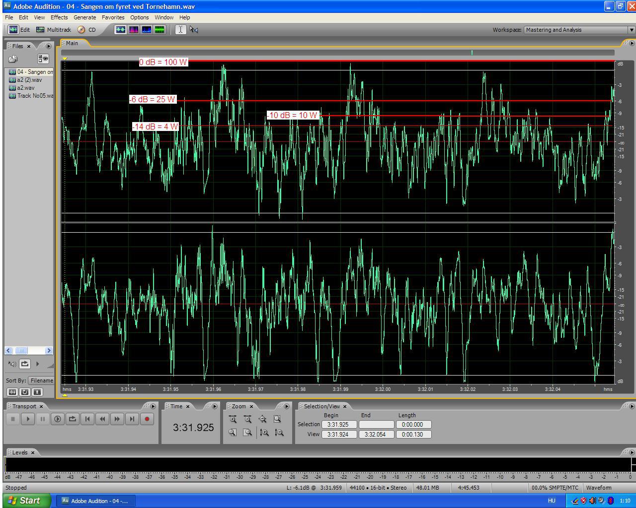

A negyedik kép a legérdekesebb! Ez a 130 ms-os kiragadott részlete a "jelkavalkádnak".
Ha ezt lejátszom, csak egy kattanás van a hangszóban. KATT... és ennyi. Ha valaki rászán fél percet és jól megnézi ezt a "kattanást", látja, hogy mennyi rengeteg információt hordoz.
Most tételezzük fel, hogy a 100 W-os erősítőmet klippelés-határig vezérlem. Még nem vágja a jelet, (szándékosan nem írok szinusz hullámot, mert ez nem az és még csak nem is hasonlít rá sehol) de ha még egy pici hangerőt adnék rá, már "klippelne".
Ez a 0 dB-es szint a zenei jel maximális amplitúdója és ez a 0 dB-es szint a (100 W-os) erősítőm maximális kimeneti teljesítménye is egyben - nem szinuszos, zenei! Mert mondjuk stabilizált tápról járatom, mert megtehetem azt is - és akkor a kettő egy és ugyanaz.
Néhány kivezérlési szinthez odaírtam az abból számolható kimeneti teljesítményt.
