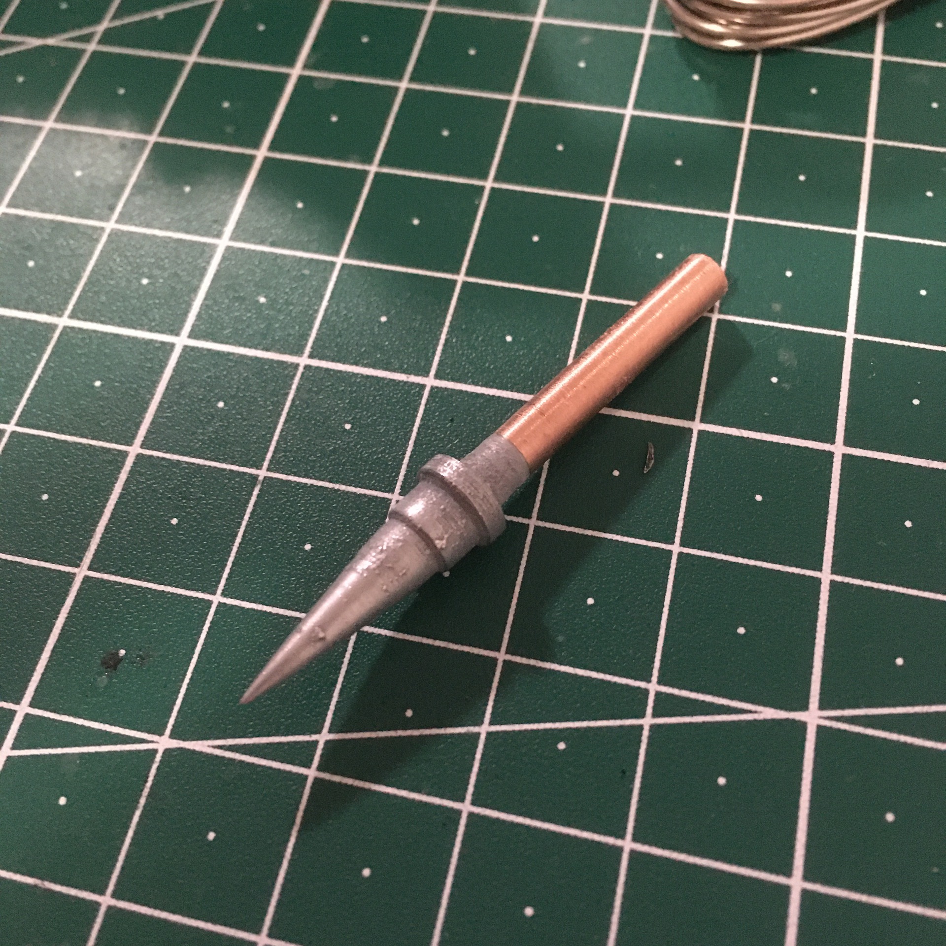

Némi kísérletezés után sikerült egy pákahegyet cinkkel úgy bevonni, hogy nem lett göcsörtös.
A megszokott, egyszerű cink elektrolitot használtam:450 g ZnSO4*7 H2O, 30 g Al2(SO4)3 * 18*H2O, 50 g Na2SO4*10 H2O literenként. A pákahegyet egy buzzerre raktam, ami az elektrolízis alatt rezegtette. Áram 120 mA, idő 35 - 40 perc, hőmérséklet 25 -30 °C. Megjegyzés 1: A hideg elektrolit a halál - a katódon leváló cink görcsös lesz és le is pörög. Megjegyzés 2: Az elektrolitba nem tettem külön alumínium-szulfátot, cinkhulladékot, és spiátert oldottam föl kénsavban. ( Spiáter, vagy zamak Zn - Al ötvözet.)

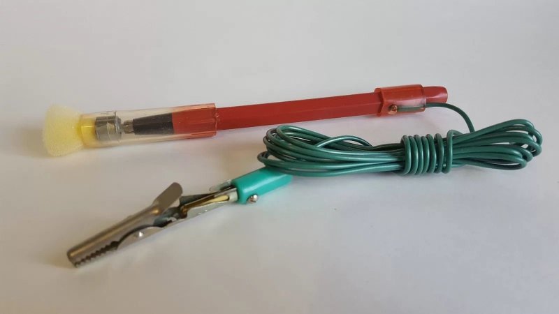

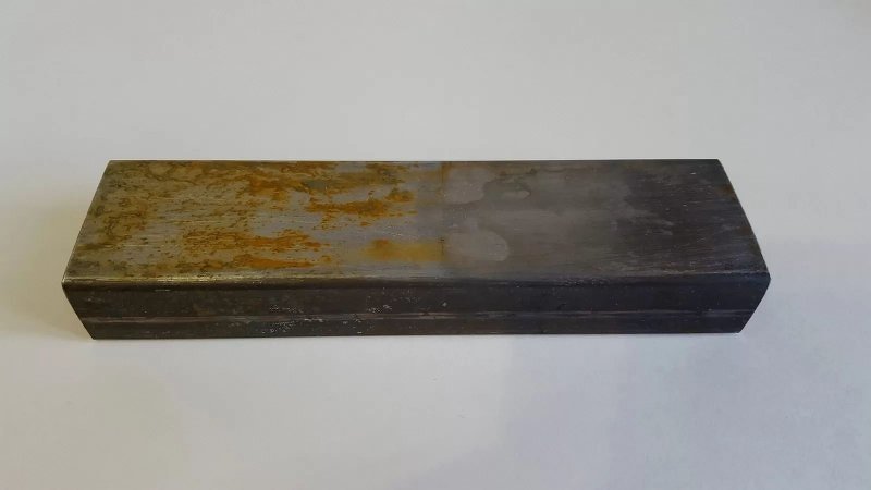

Orosz barátaink hasonló eszköze, autó karosszéria festékleverődés védelmére.
"A készülékhez bűnügyi megjelenésű, fehér porral ellátott műanyag zacskót mellékeltek, ami cink-kloridot tartalmaz. 50 g vízben meg kellett hígítani, majd a szivacs csúcsot belemeríteni az oldatba, a folyadékkal átáztatva, és a 12 V-os táplálás előzetes csatlakoztatása után meg lehetett kezdeni vele a dörzsölést. A ceruza végén található LED világít, ha a szorítóerő (és ennek megfelelően az elektrolízist biztosító áramerősség) elegendő volt. A habszivaccsal azonos átmérőjű zóna 7 perces kezelésével a gyártó ígért egy 10 mikron vastagságú bevonatot." A hozzászólás módosítva: Szept 10, 2019

pár napja feltettem egy hirdetést, amiben 28947-es pákahegyet kerestem Fahrenheit 28012-es pákához. Még pár éve, használtan vettem ezt az állomást. Nem egy csúcsminőség, de nekem bevált. Sajnos nem sikerült pákahegyet találni, mindenhol "nem beszerezhető" és hasonló megjegyzésekkel találkoztam. Egy webáruházban elérhetőként volt feltűntetve, gyorsan le is adtam rá egy rendelést, majd másnap jelezték, hogy nincs raktáron, és már nem is tudják beszerezni. Arra jutottam, hogy akkor nekem kell megoldanom. Ugyan volt rajz az eredeti hegy méreteiről, és volt is még egy hegyem, de az nem passzolt össze a rajzzal, úgyhogy folyamatos fit-teszttel ellenőriztem a hegy méreteit. A hegy elkészült, a végét felcsiszoltam 1000-es szemcseméretig, majd jöhetett a galvanizálás. Ehhez egy kis üvegben összekevertem ecetet, és pár kávéskanál sót. Egy cink elemet szétbontottam, az elem köpenyét két közel egyforma méretű lapra vágtam, majd belógattam az ecet-só keverékébe, és rákapcsoltam 5V-ot (egy régi telefontöltő volt a táp). A negatív póluson erőteljes buborákolás jelezte, hogy zajlik a folyamat. Fél óra után már csökkent a buborékolás mértéke. Legközelebb úgy egy óra múlva néztem rá, addigra a + pólusra kapcsolt lemez bő fele elfogyott, a maradék leszakadt, így leállt az elektrolízis. A fogyást, és az alig 1 dl térfogatot tekintve elegendőnek tartottam a koncentrációt. A hegyet (-) alkohollal, majd acetonnal megtisztítottam, és belógattam az elektrolitba addig, hogy a felfogó váll is elmerüljön, majd belógattam a megmaradt cink lemezt (+) is. Rákapcsoltam az 5V-ot. 1 mp eltelte után hirtelen szürke lett a hegy, és itt is erőteljes buborékolás látszott. 15 perc után forgattam a hegyen. A hegy galvanizálása 20-25 percig tartott, majd kivettem a hegyet, megpucoltam a durva lerakódásoktól. Befogtam egy akkus fúróba, és 1-2 percig megpörgettem úgy, hogy a pákahegy végét egy konyhai papírtörlőbe csavartam, ettől szépen kifényesedett. A hegyet beraktam a pákába, a végét betekertem egy kis forrasztóónnal, majd felfűtöttem. A hegy elkészült. Nagyon elégedett vagyok az eredménnyel, és valószínűleg nem ez az utolsó pákahegyem, mert más forma is hasznos lehet. Összességében ez egy alternatív megoldás pákahegyre. Nem részesíteném előnybe, főleg, hogy 2 db ilyen pákahegy 6-700 Ft-ért volt kapható. U.i.: nem tudja valaki, hogy a 28013-as pákája használható-e a 28012-es állomással? A funkciók, teljesítmények megegyeznek, és az előbbihez még lehet kapni hegyet.
Kíváncsi leszek a bevonat élettartamára és arra hogy milyen vele forrasztani.
Az eredményről beszámolsz majd?
Idézet: „Kíváncsi leszek a bevonat élettartamára és arra hogy milyen vele forrasztani.” Én is! Talán már hétvégén ki tudom próbálni. Idézet: „Az eredményről beszámolsz majd?” Ha nem felejtem el, akkor igen. |
