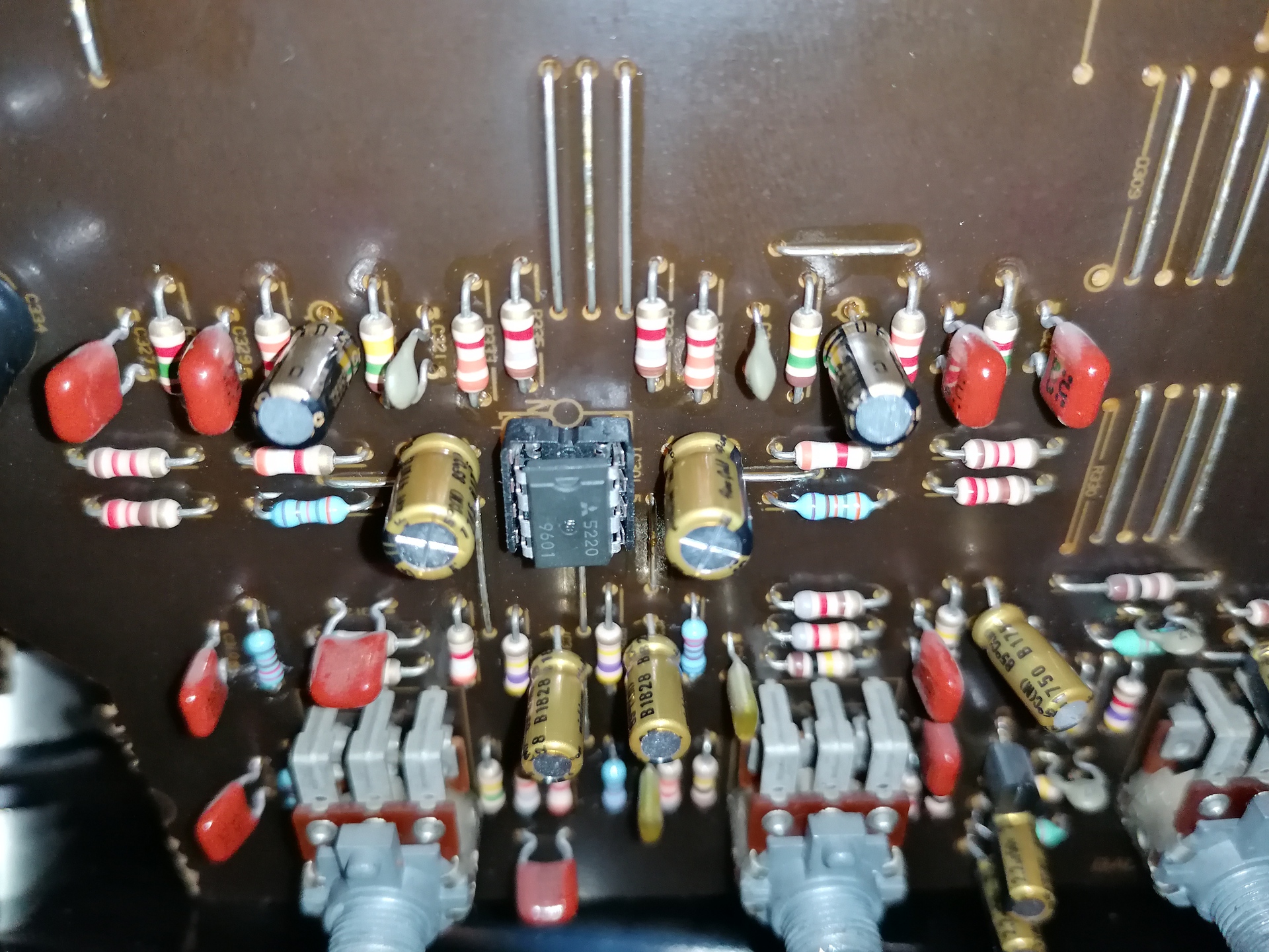

(#) győriattila válasza győriattila hozzászólására (») Jan 7, 2022 /
Heló.Visszaraktam a 2604-et, és most szól rendesen,nem búg.De a bal oldal akkor is szól , ha a volume 0-n van,aztán ahogy hangosítom becsatlakozik a jobb oldal.A direct módban ugyanez a helyzet. Aztán vissza az 5220 ,és minden jó.
Nem bírok rájönni
Ötlet ?

(#) reloop válasza győriattila hozzászólására (») Jan 7, 2022 / 1
Fóliaszakadás, döglött forrasztás. Kocogtasd, finoman deformáld a panelt!
Ha lennének műszereid, gondolom kimérted volna a hibát, így arra nem is hivatkozok.
(#) Patópali válasza győriattila hozzászólására (») Jan 7, 2022 / 1
Csak elmélkedem!
Az eredeti IC -t miért akartad cserélni? z LM4526 tápja +-17V az adott tápfesz ennél magasabb. Az 1 KOhm hogy jött ki? Az ic táp lábaira és a test közé tettél szűrő elkókat az ellenállások beiktatását követően?
Az OPA2604 Fet bemenetű IC nem tranzisztoros.
Ezek mellett még nem mindegy a cserélt IC visszacsatolás miatti erősítés eltérése is.
Csere esetén illik mérni és beállítani néhány paramétert.
A 2604 bemenete valószínű megsérült a cserék során.
Az sem mindegy, hogy fehér, vagy teljes kiőrlésű kenyeret veszel. Az elektronikában ez kiélezettebb!

(#) győriattila válasza Patópali hozzászólására (») Jan 7, 2022 /
Szia,köszönöm. Mint irtam az eredeti m5220-al hibátlan.A többi ampok nem tettszenek az erősítőnek...
Az eredetit a jobb hang érdekében cserélném.
Az 1K ellenállás úgy jött ki,hogy ez volt kéznél,így kb. 12V +- kap .680ohm -os is van ,azzal kb.17V ,de nem erőltetem...
A szűrő elkót még nem próbáltam,gondoltam ha az eredeti így ment,akkor minek, de ez egy jó ötlet ,kipróbálom.
A 2604 -ből van itthon vagy 6 darab,többet is próbáltam ,hiába.
És azért nem merültem nagyon bele,mert a cd lejátszóban pikk-pakk cserélgettem és nem volt gond ...eddig
köszönöm szépen
Attól, hogy az ic -k dip8 tokozásúak, azonos lábkiosztással bírnak nagyon eltérő paraméterekkel rendelkeznek.
Meg kell mérni az eredeti ic bemenetén és kimenetén a jeleket, szinteket, feszültségeket és a cserélt ic jeleivel össze kéne hasonlítani. Ez is egy kiindulási alap lehet. Minimálisan hanggenerátor, hf. voltmérő és szkóp kell az alapvető mérésekhez.
E nélkül csak ronthatsz az erősítő gyári paraméterein.
A hozzászólás módosítva: Jan 7, 2022
Teljesen igazad van.
Viszont tettem a táp lábakra kondit, és bumm, hibátlan lett.
Sőtt ,még jobban is szól (LM4562).
A tanulság : mákom volt
Köszönöm mindenkinek a segítséget ,pacsi
