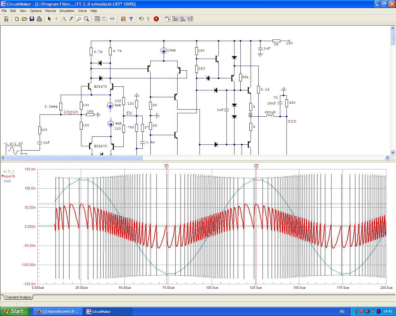

(#) Karesz 50 válasza Skori hozzászólására (») Jan 10, 2022 /
A nyílthurkú erősítésnek szerintem semmi ahhoz, hogy mekkora a kivezérlés. Ha nincs bemeneti jel akkor is van nyílthurkú erősítése egy erősítőnek, ami a feszültségerősítő fokozatok erősítésének a szorzata.
Amiről "compozit" írt: a kimeneti feszültség osztva a bemeneti összegzőponton keletkező alapjellel.
Ez látható a szimuláción (a különbségi jel 100-szoros nagyításban).
A kimeneti szint: 24 Vpp, a különbségi jel: 54.5 mVpp.
A kettő hányadosa: 425 - ez a nyílthurkú erősítés - ha jól értelmezem. Ha a komparátor erősítését növeljük (pl. beiktatunk egy harmadik fokozatot is), az összegzőponton az alapjel szintje csökkenni fog, vagyis nő a nyílthurkú erősítés.
A vivőmaradéknak ettől sem az alakja, sem az amplitúdója nem fog változni, de lehet, hogy ebben tévedek... ezt is ki kell próbálni.
Valami értelme biztosan van a nyílthurkú erősítésnek, hiszen Bruno is több helyen megemlíti.
A vivőmaradék amplitúdója szerintem nem kivezérlésfüggő, de ennek is utána kell nézni.
Annyi biztos, hogy a visszacsatolókörben nem véletlenül van ott az a differenciálótag. Ez növeli meg a vivőmaradék amplitúdóját, alakját (nagyon elnagyolva - a szinuszból háromszöget csinál) és gyorsítja a vivőfrekvenciát, azaz csökkenti a komparátor késleltetését (a pólust semlegesíti egy zérussal (jó pongyolán fogalmazva)).
(#) compozit válasza Karesz 50 hozzászólására (») Jan 10, 2022 /
Nem, én nem ezt írtam. Én azt írtam, hogy hibajel alapharmónikusával ( amit az FFT kiszámol ) kell osztani a kimenőjel alapharmónikusát. Nagy különbség van.
De, van köze a nyilthurku erősítésnek a kivezérléshez. 20% körüli a különbség a teljes kivezérlés és a negyedkivezérlés között. Hogy miért, azt nem tudom...
Igen, plusz erősítő, vagy érzékenyebb komparátor beiktatásával csökkeni fog a hibajel a nagysága, de csak egy darabig. Eljön az a pont, ahonnan hiába növeled az erősítést nem csökken a hibajel amplitudója, mert a késleltetési idő nem engedi. Ahhoz, hogy csökkenjen az amplitudó, nagyobb vivőfrekvencia szükséges. Ez viszont a késleltetések miatt nem megy.
Most akkor felmerül a kérdés, hogy miért nem a késleltetési idő határozza meg a vivőfrekvenciát? Valami olyasmi, hogy az igaz, hogy letelt a késleltetési idő ( ami alatt nem történt semmi a félhíd kimenetén, de nem is változott meg a szűrőkör állapota. Tehát ezt a változást meg kell várni, hiszen ez jut vissza a hibajel előállítására. Ez az idő függ a betápfesz és a kimeneti kondi mindenkori állapotától.
A vivőmaradék amplitudója is változik a kivezérlés függvényében. Igazán, csak a nagy kivezérlések esetén. Ahogy korábban leírtam, az, hogy az egyik félperiódusban ( mondjuk szinusz esetén ) nő az impulzusszélesség a felső FET-en, de az alsó tranyón meg csökken. Méghozzá nagyon, mert a szűrőkört az alsó tranyó bekapcsolása alatt, a kétszeres betáp hajtja. Itt nagyon gyorsan beleütközik a késleltetési időbe, aminek az az eredménye, hogy a kimeneten megnő a hullámosság, így a hibajelben is. És ez ellen szerintem semmit nem lehet tenni, mert ez az áramkör fizikai működése. Ettől még nem rossz, mert 2 x 43V-ról 8 ohmra lehet csinálni 0,06% THD mellett 100W-ot.
(#) Karesz 50 válasza compozit hozzászólására (») Jan 10, 2022 /
„Én azt írtam, hogy hibajel alapharmónikusával ( amit az FFT kiszámol ) kell osztani a kimenőjel alapharmónikusát.”
Nézd már meg légy szíves ezt a legutóbb kitett "vivőmaradék..." című képet (nem merem írni, hogy alkotást, mert esetenként szerény vagyok). Rákattintasz a kép címére, a kép nagyobb lesz. Most nézd meg hol áll az 1-es és 2-es marker. Nem tudom, hogy ez most különbségi jel, vagy hibajel, de ki van vonva a bemeneti alapjelből a visszacsatolókör által leosztott kimeneti feszültség. A vivőmaradék csúcsira vannak húzva a markerek és így mutat 54.6 mVpp-t a szimulátor. A kimeneti feszültség hányadosaként ez van meg 425-ször.
Nem ezt tekintjük nyílthurkú erősítésnek?
660 mVpp kimeneti fesz.-nél 590-re nő a nyílthurkú erősítés, tehát igen, változik - de nem annyira jelentősen - 2,85 dB-t.
folytatom...
Igen, a két bemenet közti különbséget erősítik a következő fokozatok. Tehát: input-fb pontok az, ami hajtja a következő fokozatokat.
Ami nem jó, hogy nem ez adja a bemeneti jelet, hiszen mi az alapharmónikus feszültségerősítésre vagyunk kíváncsiak. Az alapharmónikust megkapod, ha a Fourier analízisbe beírod, hogy ( input-Fb ), a következő vizsgálat meg a kimeneti fesz Fourier analízise, bár ennek nem sok értelme van, hiszen az egy nagyon kis torzítású jel. Tehát írhatod osztandónak rögtön a kimeneti feszültséget.
Ezt az egészet csak én találtam ki, abból kiindulva, hogy van egy különbségképzés ( vagy rendelkezőjel képzés, vagy hibajel képzés ) a bemeneten, utána van némi elektronika, ami ebből a jelből csinálja meg a kimeneti feszültséget. Ehhez kell egy feszültségerősítés, természetesen figyelembe véve a visszacsatolást is ( de azt már tartalmazza az - input-Fb - ). Ezt az erősítést kell valahogy megmérni a szimulátorban. Tehát, ebből a szempontból mindegy, hogy analóg, vagy PWM. Az, hogy van vivőfrekvencia, meg késleltetés, egy működő áramkörben, egy ilyen mérésnél nem játszik szerepet. ( ha az konstans )
Én ezt tekintem nyílthurku erősítésnek, de ez nem biztos, hogy helyes. Ha erről van szó, akkor én erre gondolok. Ezért nem szeretem az elnevezéseket, mert mindenki máshogy gondolhatja. Ha körül van írva, akkor már jó, akkor érthető.
„Most akkor felmerül a kérdés, hogy miért nem a késleltetési idő határozza meg a vivőfrekvenciát”
Szerintem azt is mondhatjuk, hogy a fázismenet határozza meg a vivőfrekvenciát. Ott fog oszcillálni ahol a fáziskésések összege/különbsége eléri a -180 fokot, vagyis eredően a -360 fokot. Persze a komparátor késleltetéséből adódik a fáziskésés is, vagyis ezek egymás függvényei. De a differenciáló kondi valamelyest kompenzálja ezt a késést, de ennek is van maximuma ahonnan tovább növelve a kondi kapacitását a vivőfrekvencia újra csökkenni kezd.
Azon a "vivőmaradék" képen azt látom, hogy vivőmaradék amplitúdója sem változik jelentősen. Legalábbis nem akkora mértékben, hogy foglalkozni kellene vele. (Vagy igen?)
Hogy teljes kivezérlésnél a vivőmaradék jelalakja fűrészjel-szerű lesz, már többször volt szó.
És szerintem (is) ez a jelalak-változás a torzítás legfőbb okozója, mivel a komparátoroknak nem csak billenési küszöbszintje van, (vagyis nem tudom van-e ilyen, mert a komparátor is analóg erősítő, amely a felépítéséből fakadóan valamekkora nyílthurkú erősítéssel rendelkezik) de a jelemelkedési sebesség is befolyással van a késleltetésére.
Bruno az m22-ben elérte 0.004% 50-200 W között 8 Ohm-os terhelés mellett a szokásos "mezei" visszacsatoló-hálózatával
