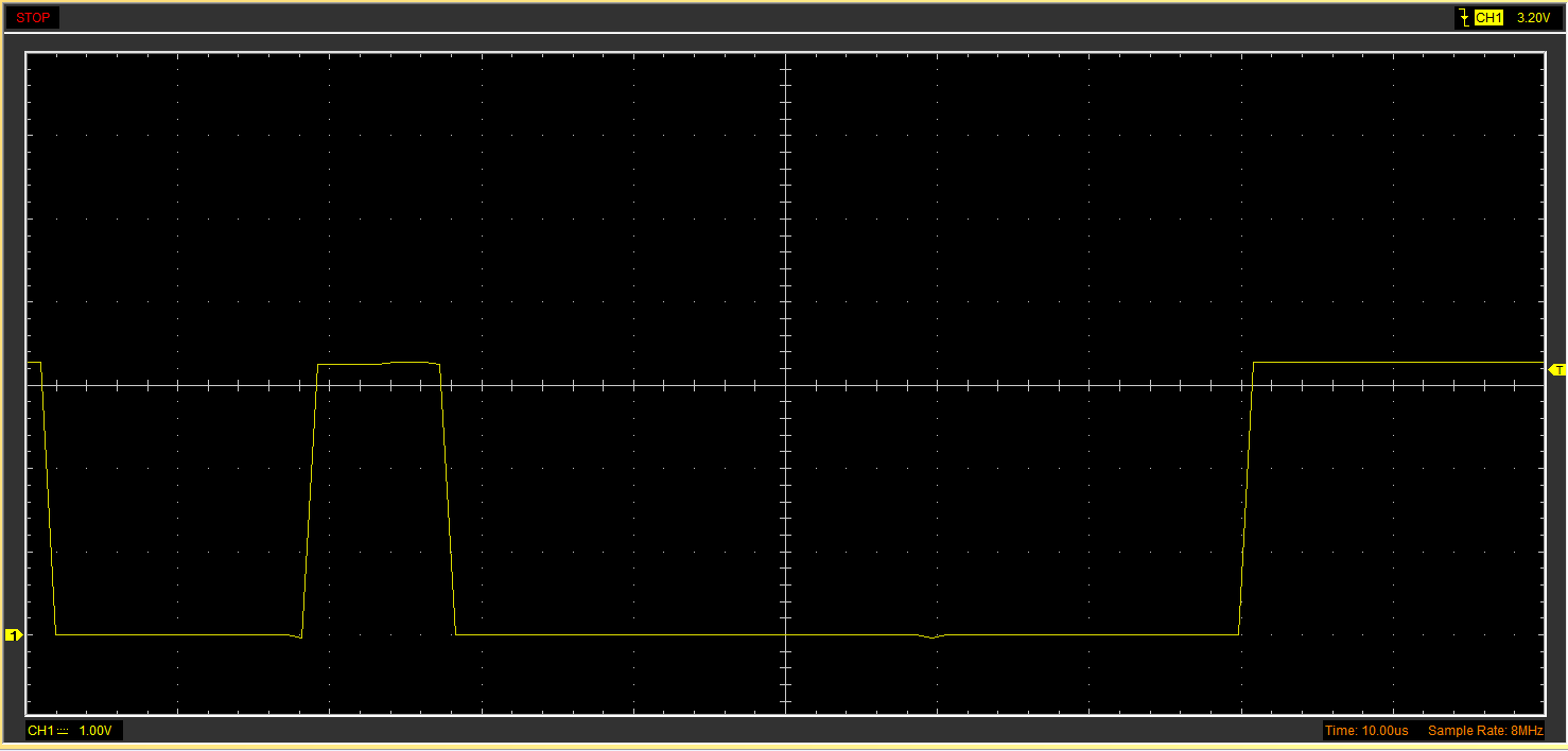

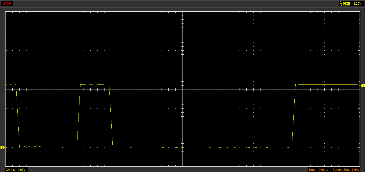

Sajnos nem sikerül összehozni, hogy PI-ről is fogadja az adatokat. Kimértem mind két jelet és teljesen tanácstalan vagyok, mivel szerintem ugyan olyanokat. PIC-ről tökéletesen dolgozik a cím byte-al és fogadja utána az adatot is. Viszont, ha PI-ről csinálom ugyanezt, még az Rx interrupt se hívódik meg. Kipróbáltam PI-PIC kommunikációt 8bites UART-al úgy tökéletesen működik minden. Valamiért a 9bitesnél száll el pedig, szerintem megegyezik a PIC-nél kiadott jelekkel. Remélem csak nagyon benézek valamit és ti tudtok segíteni . (0x02 a cím byte mindkét esetben és 0x06 az adat) Kipróbáltam más baudrate-en is, de semmi

(#) Hp41C válasza Babakush hozzászólására (») Szept 24, 2021 / 1
pic0x02.PNG - 44 időegység, rpi0x02.PNG - 40 időegység.

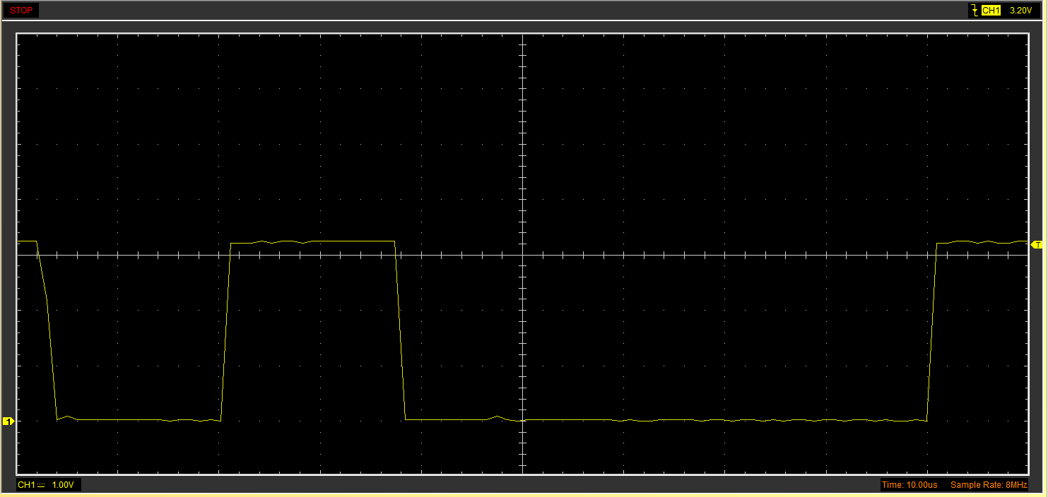

(#) jefflynn válasza Babakush hozzászólására (») Szept 24, 2021 / 2
Miért nem 0x55 vagy 0xAA adatokkal tesztelsz? Ott látszanának a bitek, legalábbis egyszerűbb lenne megszámolni és eldönteni, hogy 8 vagy 9 bitet küld ki.

(#) Babakush válasza superuser hozzászólására (») Szept 25, 2021 /
Sikerült rájönni mi a probléma csak megoldás még nincs rá. Jefflynn ötletét felhasználva, sikerült megnézni, hogy hány bit is jön ki belőle. meg van a 9. A hiba C++ programban van, rosszul billentgeti a mark/space parity bitet

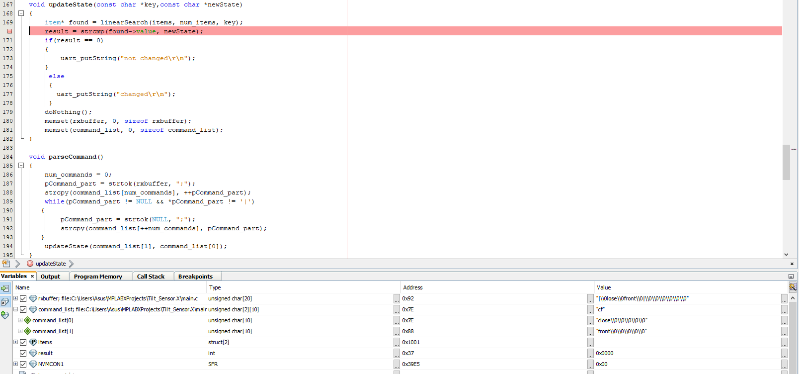

(#) Babakush hozzászólása Feb 17, 2022 /
Egy különös(legalábbis számomra) problémával fordulnék hozzátok. Feltöltök egy tömböt az uarton bejövő adatokkal, aztán ezt a stringet feldarabolom és egyes részeit berakom egy 2D-s tömbbe. Utána pedig egy struktúrában szereplő stringekkel szeretném összehasonlítani ebben a 2D-s tömbben szereplő stringeket. Free run módban még az első lefutásnál még úgy viselkedik a kód, ahogy szeretném, de következőknél már nem. Elkezdtem kidebugolni, hogy mégis mi szerepelhet a ezekben a tömbökben és azt vettem észre, hogy ha beteszek egy breakpointot akkor, tökéletesen működik minden, akárhányszor is hívom meg ezeket a függvényeket. Viszont, ha nem teszek vagy egy bizonyos sor után teszem a breakpointot ugyanúgy viselkedik a program, mintha free run módban futna. Debugolásnál ilyenkor látszik, hogy valamiért memória szeméttel tölti fel a 2D-s tömbömet. Csatoltam két képet, hátha segít megérteni az esetlegesen felvázolt problémámat.
PIC18fF26k83
MPLABX IDE 5.50
XC8 (V2.32)

Hibás esetben az rxbuffer első byte-ja 0, az strtok erre NULL-t ad vissza, de azt nem ellenőrized, hanem növeled mint pointer, és így a memória 0x0001-es címéről olvasol, és onnan dolgozol tovább. Ezért van az command-ban szemét. Azt kell megállapítanod, hogy miért van 0 az rxbuffer elején, illetve ellenőrizni az strtok visszatérési értékét, ha nulla van akkor se legyen hiba.

Igen, de egyelőre nem tudtam kideríteni, mivel ha az uart beolvasás után teszem közvetlenül a breakpointot, nem kerül bele az elejére az a 0 érték. Ezaz, amit nagyon nem értek, hogy miért számít, hova teszem a breakpointot. A többi észrevételt, amúgy köszönöm, ezek valóban hibás részek. Amúgy a pointer preinkrementálás a SOH miatt van, hogy azt már ne tegye át a másik tömbbe, de ahogy mondtad, a hibás esetben nem megfelelő ez a logika.

Én egyébként kerülöm az strtok-ot, mert manipulálja a buffert. Meg lehet oldani anélkül is, ha egy ciklussal végigmész, és másolod a byte-okat amíg elválasztó karaktert nem találsz, vagy a buffer végére nem értél, vagy a célbuffer vége-1-re nem értél. stb. Az sem bonyolultabb, és hibatűrőbbre meg lehet csinálni.

(#) Babakush válasza majkimester hozzászólására (») Feb 17, 2022 /
Az strtok megírtam kézzel. Csak ugye úgymond random lesz az első értékem így az összehasonlít elég nehéz, de úgy valóban nem lesz szemét benne csak néha ott a 0 érték néha nem... Köszi! Utána nézek ennek az strncpy-nek(őszintén szólva nem ismertem). Nincs letiltva, de le lesz, erősen teszt fázisban van a kód, de én küldöm ki kézzel neki az adatot uarton szóval, addig nem érkezik semmi, amíg a feldolgozás le nem ment. Közben úgy néz ki sikerült megkerülni a problémát, mivel az elején úgyis mindig ott a SOH, ezért egyszerűen nem rakok be semmit az rxbufferben, amíg be nem olvastam a SOH-ot.
Ui.: Ettől függeetlenül érdekelne, hogy mi okozza az alap problémát, ha találok rá választ, megosztom.
