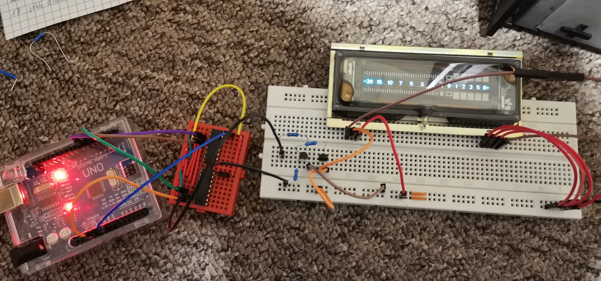

(#) magery hozzászólása Jan 22, 2022 1 /
Egy olyan IC-t keresek ami logikai szintel vezérelhető és a rákapcsolt nagyobb feszültség jön ki a kimenetein. Magyarul, 16V-os feszültségeket szeretnék 5V-ból. Köszi.
(#) Josi777 válasza magery hozzászólására (») Jan 22, 2022 /
Ilyen pl. IGBT/FET meghajtó IC.
Ez az 5V-ból 16V azt jelenti, hogy megnöveli a feszültséget, míg az előbbi mondat meg azt, hogy a rákapcsolt nagyobb feszültség jön ki belőle.
(#) magery válasza Josi777 hozzászólására (») Jan 22, 2022 /
A lényeg hogy egy UNO kimeneteiből szeretnék 16V-ot csinálni. Azért gondoltam valami integrált áramkörre mert 16 ilyen kimenetre lenne szükségem.
Külső, 16V-os feszültségforrás nélkül, azaz 5V-ból legyen 16V, vagy 5V-al szeretnél kapcsolni 16V-ot?
Megvan a 16V. Csak 5V-al szeretném kapcsolgatni.
(#) magery válasza magery hozzászólására (») Jan 22, 2022 /
Persze megolható tranzisztorokkal is. De nem szeretnék 32 tranzisztort és ugyanennyi ellenállást felpakolni a nyákra.
Azt lehet tudni, hogy mit? Vagy hogy mekkora áramra van szükség és hogy közös GND vagy közös +táp?
(#) GPeti1977 válasza magery hozzászólására (») Jan 22, 2022 / 1
TD62783 IC
Egy VFD kijelzőt szeretnék meghajtani vele. 10mA elég lesz per kimenet. A közös GND nem probléma.
(#) magery válasza GPeti1977 hozzászólására (») Jan 22, 2022 /
Köszi. Ez jó lesz szerintem.
Akkor az STP16C595. A képen is shift regiszterek vannak.
Biztos jól írtad a típust? Igen SN74HC595 van a képen.
Igen, jól írtam, csakhogy a képen az 8 bites, én meg a 16 bites típust írtam. Azt írtad, hogy 16 kimenetre van szükséged.
Nem találom azt a típust. Jó a 8 bites, kettőt teszek bele. A TD62783 jó lesz.
(#) Josi777 válasza magery hozzászólására (») Jan 22, 2022 / 1
Te tudod, te ismered a kijelződet. Amúgy jópofa kijelző lehet, aminek mindegy, hogy source vagy sink meghajtást kap
(Amúgy ha már ott van a képen egy típus, amivel működik, miért nem azt választottad? És azt már tudod, hogy melyik 2 szegmenst hagyod ki, ugyanis az UNO-nak csak 14 in/out kivezetése van )
A kijelzőnek 16V-ra van szüksége minden lábon. Kevesebbel nem működik. A shift regiszterekkel hajtom meg a kivezérlésjelzőt ami 14 szegmensből áll. Azért kell az IC hogy azt a 16V-ot odakapcsoljam.
