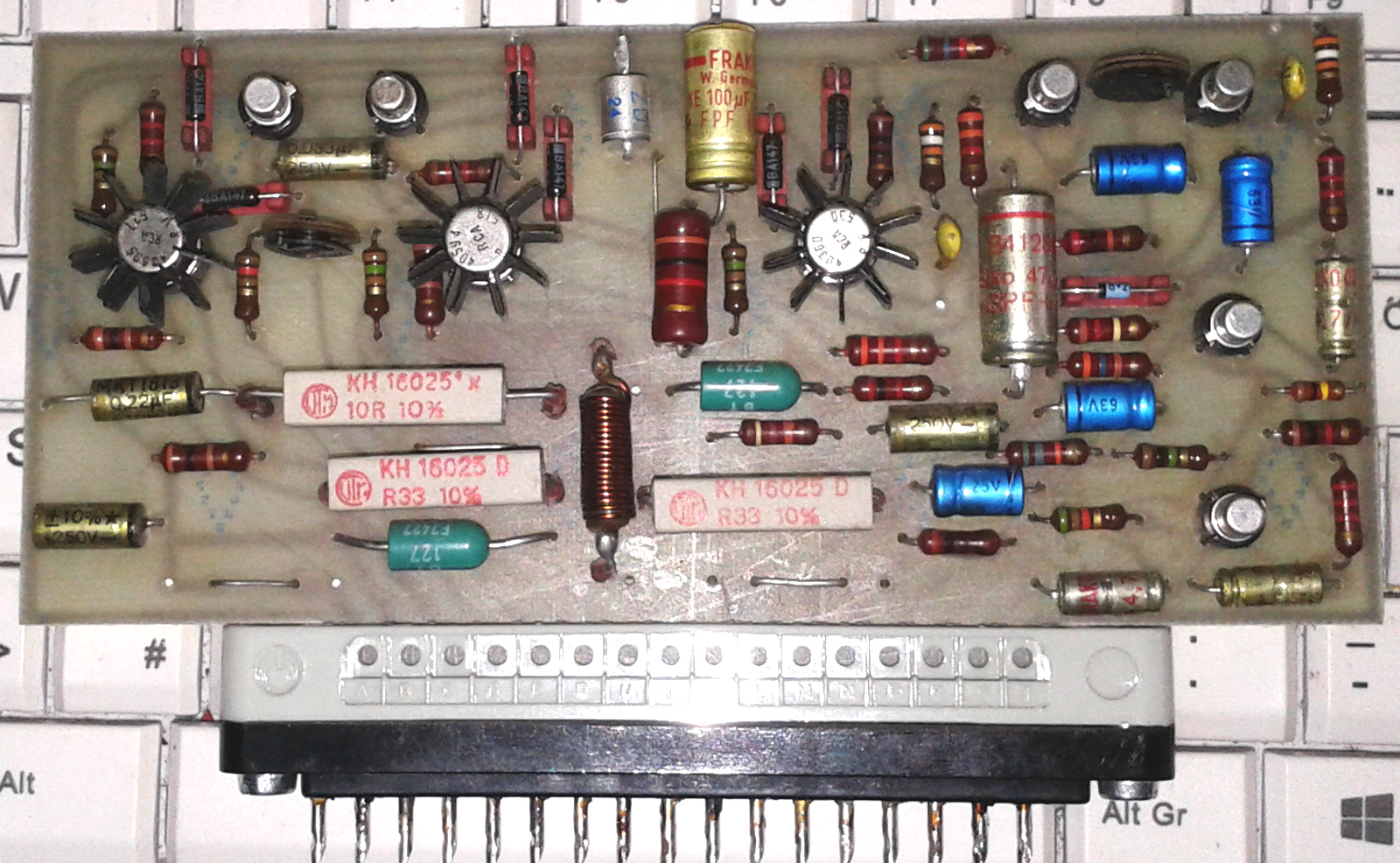

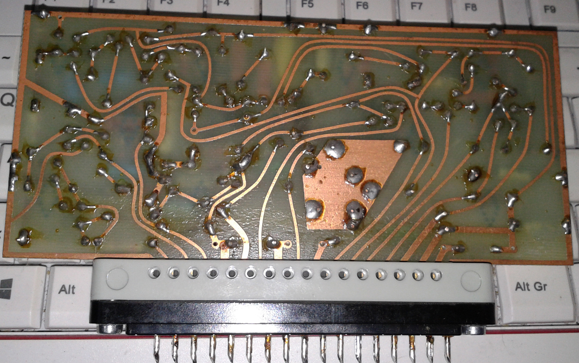

Vannak dolgok, amikben látatlanba (hallatlanba) is hiszek.
Egyrészt az nem kerül nekem semmibe, másrészt az én hallásom már nem az az ítész típus, mint mondjuk 25 éve.
Elhiszem az alkatrészek minőségét, mint fontos tényezőt. Akinek a szavaira hallgattam-tok, azt mondta, nagyon sok új kapcsolás (csöves tech.) nincs, csakis sokkal jobb alkatrészek, az igen.
Viszont a nyák rajzolásnak az a klasszikus formáját, amit az analóg technikában alkalmaztak, azt irigylem, de nagyon. Valószínű, hogy sokan elvannak a mérnöki egyenes, majd derékszögű irányváltásokkal ellátott huzalozással. Amikor azt látom, hogy a semmibe nem kerülő, legalább 45 fokos vezetést sem alkalmaznák - egészséges lustaságból, gép letervezte, jóvan alapon - megborzongok.
Ha ilyen régit látok, mint ez az ős, német, mono meghajtó panelen, akkor a gyönyörűségtől...
(#) Suba53 válasza Ódenka hozzászólására (») Jan 27, 2022 /
Ezt cáfolom.
Nincs olyan, hogy mérnöki egyenes, meg derékszögű. Az olyat csak a kezdők, a nyák rajzolással éppen ismerkedők szoktak elkövetni.
Készítettem én is nagyon sok nyák rajzolatot, chartpak fóliákkal, de nekem elég sok csíkszélesség, meg pőttyméret volt ( van ) meg, így a fotózottnál sokkal szebbeket tudtam tapétázni. Már már szinte művészi hatást is beleláttam. ( Számomra egy gyönyörűen rajzolt, akár kézi, akár gépi rajzolat felér egy műalkotással. )
Ma meg a gépi nyák rajzolásnál még ilyen korlátok sincsenek.
(#) Ódenka válasza Suba53 hozzászólására (») Jan 27, 2022 /
Nézz meg néhány RT, RTÉK nyák rajzolatot. Még másnap is nyugtatót szedek utána...
Elhiszem. Abban igazad van, hogy kell valamiféle érzék, vagy mi a fene, hogy az ember a vizuális megjelenésre is igényes legyen. Ez mindenkiben más.
Nem véletlenül alkalmaznak ipari formatervezőket ( akik valamilyen szinten művészek )
