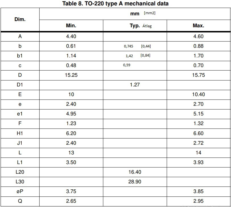

Azért nagyon kiváncsi lennék, hogyan lehet egy alig 1 mm2 vastag lábon átvinni 80 A-t, csucsban meg vagy 400-t.
Amugy én is ennek a MOSFETnek az 50A-s változatát vettem a mult héten.
Mindenképpen nagyon meg kell gondolni, hogyan, milyen vezetékkel csatlakoztatod az áramkörhöz. Könnyen járhatsz ugy mint a fiam, tegnap egy 5 hangú 12V-s elektromos kürtöt javitott, aki mezei méröhuzallal meg krokodilcsipesszel kötötte az akkura, amire a mérőzsinór egyszerüen elolvadt.
(#) erbe válasza Massawa hozzászólására (») Jan 31, 2022 /
Nincs az 1 mm2.
"Kiolvadó biztosítóhuzalok:"
"Réz 100 A - 1,16 mm átmérő."
Bőven alatta van. De a 6,5 mOhm-on 110 A ~78 W-ot ejt, ami viszont bőven belül van a határon. Ha elég rövid lábbal kötik be és jókora erősített felületre, az is segít elvezetni.
A kolléga ~30 A üzemi terhelésre szánja, az meg mindenhol belefér.
A hozzászólás módosítva: Jan 31, 2022
(#) Massawa válasza erbe hozzászólására (») Jan 31, 2022 /
Én is ugy látom. ( alig 1 )
(#) erbe válasza erbe hozzászólására (») Jan 31, 2022 /
No comment. Mégis. b1 a kivezetés vastagabb töve.
