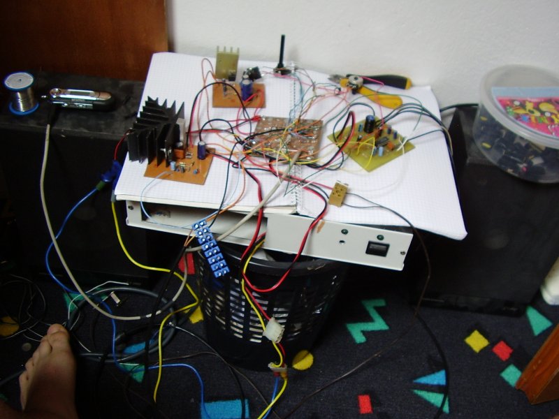

Már sztereóban dübörög a kicsike. A kábeldzsungelt ne nézzétek majd dobozoláskor elrendezem méretrevágom.

Megy PC tápról a TDA2030-as erőlködöd??
Akkor csak engem szo... szivatott az élet, hogy 2 mp után leállt és meghalt??

2 db Tda végfok+TDA 1524 előerősítőt visz a masina
Te nem a szimetrikus tápút akartad rákötni a számmítógéptápra?
