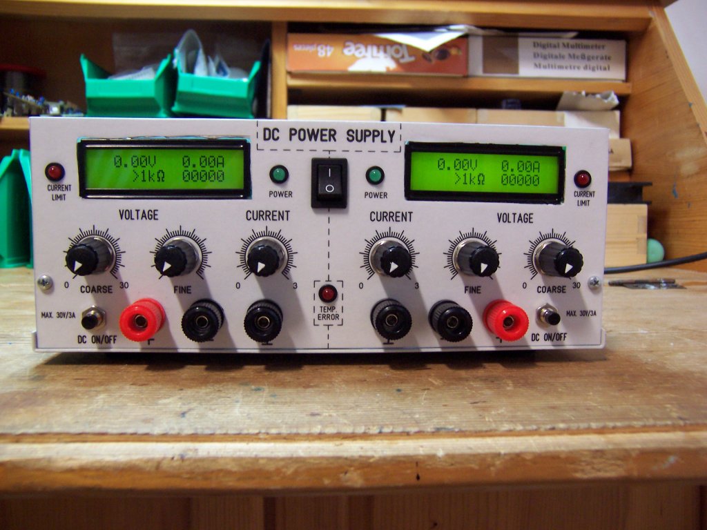

Kiegészítettem a labortápomat nyomógombos DC kapcsolókkal és hővédelemmel, és kicsit átvariáltam az elrendezést is.

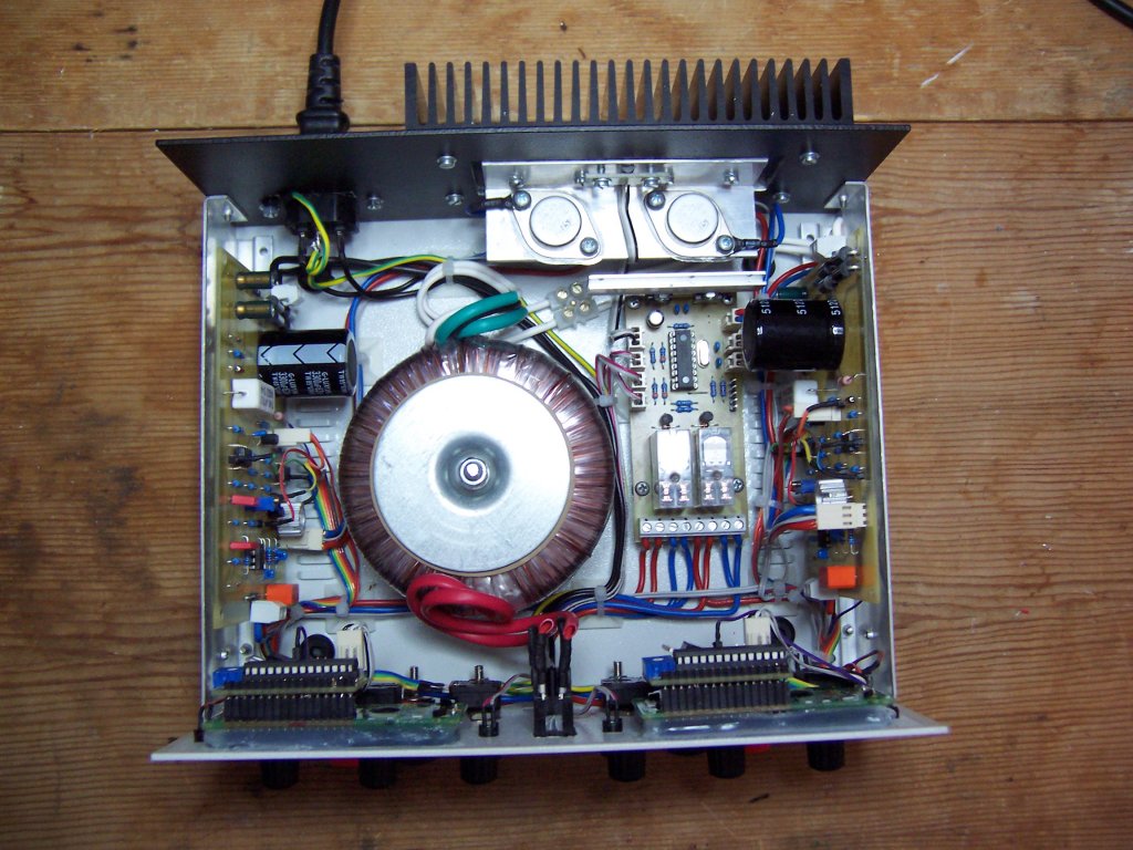

Lenne pár kérdésem:
1.- Mi a doboz típusa amibe építetted a tápot? (Mekkora a belső magassága?)
2.- Az előlapon lévő banánhüvelyekbe ha bedugsz banándugókat, akkor a doboz előlapja nem hajlik egy kicsit be?
3.- A két nyákot a doboz szélén pontosan hogyan rögzítetted? Ha nem nagy kérés, erről tudnál képet mutatni?
4.- Az elektronikus DC kapcsolót és a hővédelmet hogyan, milyen áramköri megoldással valósítottad meg? Jól látom hogy azt is mikrokontrollerrel?
5.- A hővédelem mit kapcsol? A kimenetet, vagy a főtápot, vagy már magát a 230V-ot? Mi a hőmérséklet-figyelő elem?
6.- Az elektronikus DC kapcsoló lekapcsolt állapotában mekkora feszültség mérhető a kimeneten? És ha ekkor árammérővel közvetlen rövidre zárod a táp kimenetét, akkor mekkora áram folyik?

A tápot egy 250x200x100-es dobozba építettem, a típusát most nem tudom pontosan, mert lomexben ez pont nincsen, a ret-nél vettem, a belső használható magasság 96mm. Ha banándugót dugok a banánhüvelyekbe, akkor nem hajlík meg az előlap, mert elég vastag, és az alján vannak a csatlakozók, és az előlap rögzítése is megakadályozza a hajlást. A nyákokat úgy rögzítettem, hogy vágtam kis nyákdarabokat, kifúrtam, és hozzáforrasztottam a táp nyákján lévő vezetősávhoz, képet csatoltam róla. A kapcsolót és hővédelmet mikrokontrollerrel oldottam meg, sokat bajlódtam a J-K flip-flop-os megoldásnál, próbapanelen működött, de nyákon már nem akart rendesen, és inkább írtam egy egyszerű programot erre a feladatra. Mivel programozói tudásom elég kevés, így a hővédelem részét egy DS1821-es IC-vel oldottam meg termosztát üzemmódban. Így beleprogramoztam, hogy milyen hőfokoknál kapcsoljon, és a PIC ezt figyeli. A DC-t relével kapcsolom, mely a táppanel kimenetére van kötve, így a kimeneteket kapcsolom csak, és a hővédelem is ezt kapcsolja le, így a kimenet inaktív állapotában semmilyen feszültség nem jelenik meg a kimeneten, és áram sem folyik.
A PIC pogramja lényegében annyi, hogy ha megnyomom a gombot, felvillan háromszor a POWER LED, majd bekapcsolja a kimenetet. Ha a három villanás közben nyomva tartom a gombot, akkor nem kapcsolja be a kimenetet. Hővédelem bekapcsolásakor elmenti, hogy melyik kimenet volt aktív, és ha kikapcsol a védelem, azt a kimenetet kapcsolja vissza, amelyik aktív volt védelem előtt. A kimenet aktív állapotából gombnyomásra a kimenet azonnal lekapcsol.

A kijelző részét csak utánépítettem, a programját nem ismerem, de a HD kompatibilis kijlezők karakterei között megtalálható az omega szimbólum.

Köszönöm a képeket és a kimerítő válaszokat!
Egy dolgot hagy jegyezzek meg:
Az szvsz nem jó dolog, ha a hővédelemnek ennyi beleszólása van a táp kimenetébe! Ha túl forró a borda akkor igenis kapcsolja le a kimenetet, de ha utána visszahűlt akkor nehogy már visszakapcsolja!
És ha én közben egy más áramkört csatlakoztattam a labortáp kimenetére, aminek sok az előző áramkörnek beállított feszültség?
Vagy például aktív hővédelem alatt feljebb tekerem az áramkorlátot. Utána elmegyek kajálni, a borda meg közben szép lassan hűl vissza, egyszer csak magától rákapcsolja a tápfeszt az élesztendő áramkörömre amíg én a konyhában vagyok, ráadásul már nagyobb árammal.
(#) miklosch válasza Attila86 hozzászólására (») Júl 11, 2008 /
Van benne valami, amit mondasz, lehet átírom a programját, hogy ne kapcsolja vissza a kimeneteket, végül is csak két sort kell kiszedni..
(#) szilva válasza Attila86 hozzászólására (») Júl 11, 2008 /
Ezzel egyet kell értsek, a hővédelem olyan lelövését kellene, hogy eredményezze a tápegységnek, amiből csak emberi beavatkozással lehet visszahozni (pl. gombnyomás).

(#) Attila86 válasza miklosch hozzászólására (») Júl 11, 2008 /
Nos igen, ha ennyire egyszerű a módosítás akkor én a helyedben biztos megtenném.
És tényleg igényes, látszik hogy átgondolt konstrukció.

(#) miklosch válasza miklosch hozzászólására (») Júl 12, 2008 /
Még képek a labortápról itt!

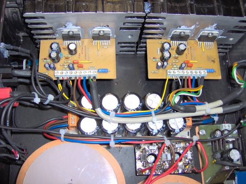

(#) peterdark hozzászólása Júl 13, 2008 /
Pár kép az erősítőm építéséről.

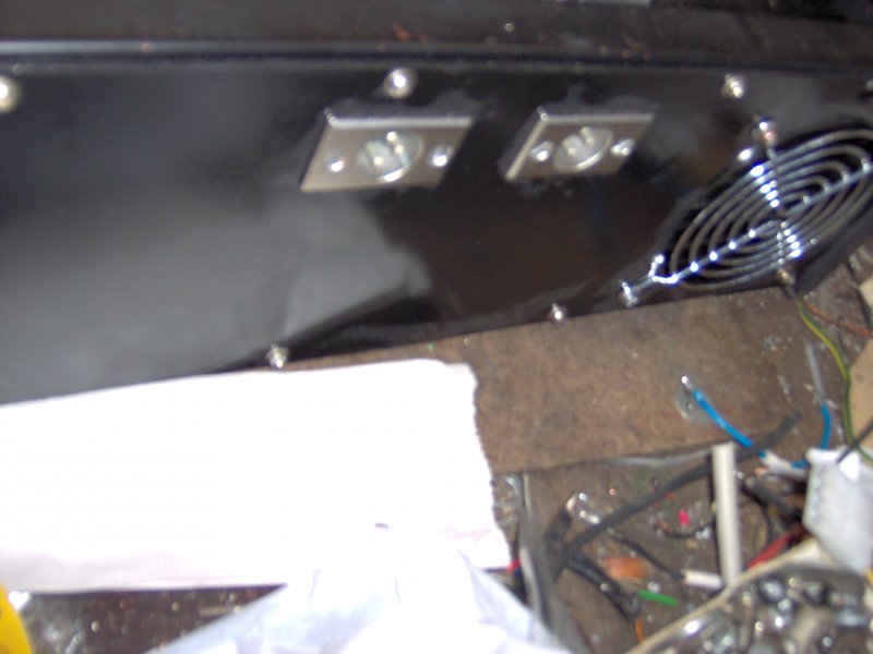

egy másik erősítő projektem.

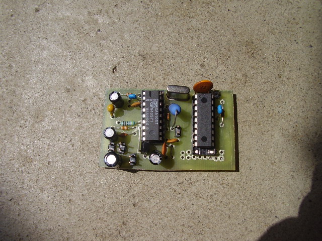

(#) Ferkógyerek hozzászólása Júl 13, 2008 /
Megépítettem a Vicsys féle nagy precizitású hőmérőt.
A dobozolás még vissza van de azért teszek fel pár képet.
