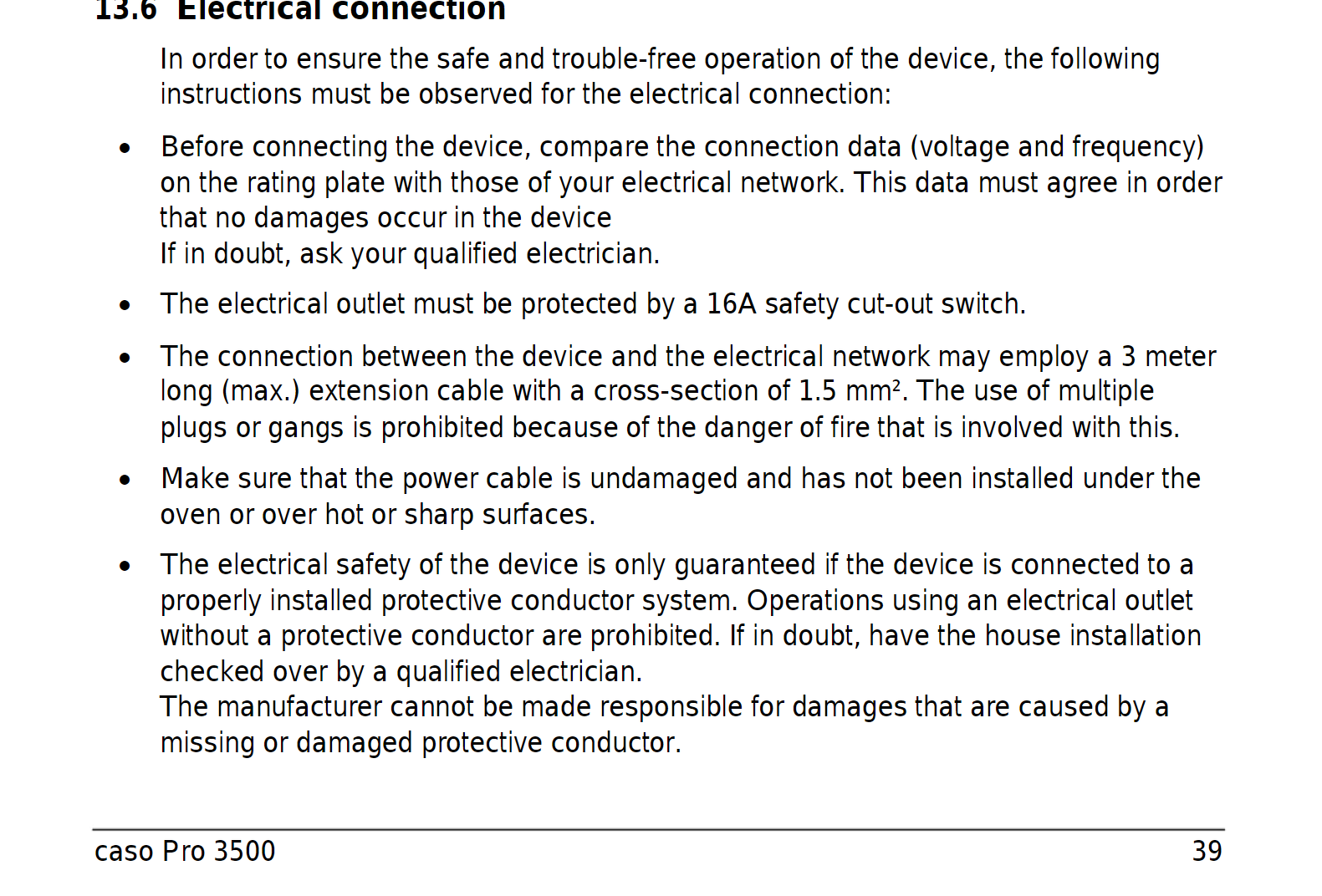

1.5-s vezeteknek nem 16 amper a terhelhetosege?
A cucc max 15 amperes. Masik 3500 -as sajna nem az enyem igy kiprobalni is necces. De egy masik edennyel tesztelni fogom annal akinek szinten 3500-asa full gazon megy. Sort főzök benne/rajta. Nem ertek ennyire ezekhez.
"1.5-s vezeteknek nem 16 amper a terhelhetosege?"
tudtommal 13A-el kell biztosítani
Egy olyan berendezés, ami már 15A-ert vesz fel és 16 A-re van biztosítva, ehhez már 2,5 mm2 vezetékre van szükség.
A készülék adattábláján biztos, hogy fel is van tüntetve és a használati utasításban. A hozzászólás módosítva: Nov 22, 2021
A manualban is csak 1.5-es vezeteket irnak:
Azt írja, de azt is, hogy maximum 3 méteres lehet az a 1,5mm2. Neked meg a falban is az van, több, mint 3 méteren.
(Megkeresnéd a billentyűzeten az ékezeteket? Csak a kedvemért...) A hozzászólás módosítva: Nov 22, 2021
Igen, de az csak a bekötő vezetékre vonatkozik. Max 3 m. A kismegszakítóra is 16 A van előírva. De ezt is leírtam már. Ahhoz a hálózati (fali) vezetéknek 2,5 mm2 kell lennie. A villásdugó és a fali konnektor nem szereti a tartós 3500w terhelés sem.

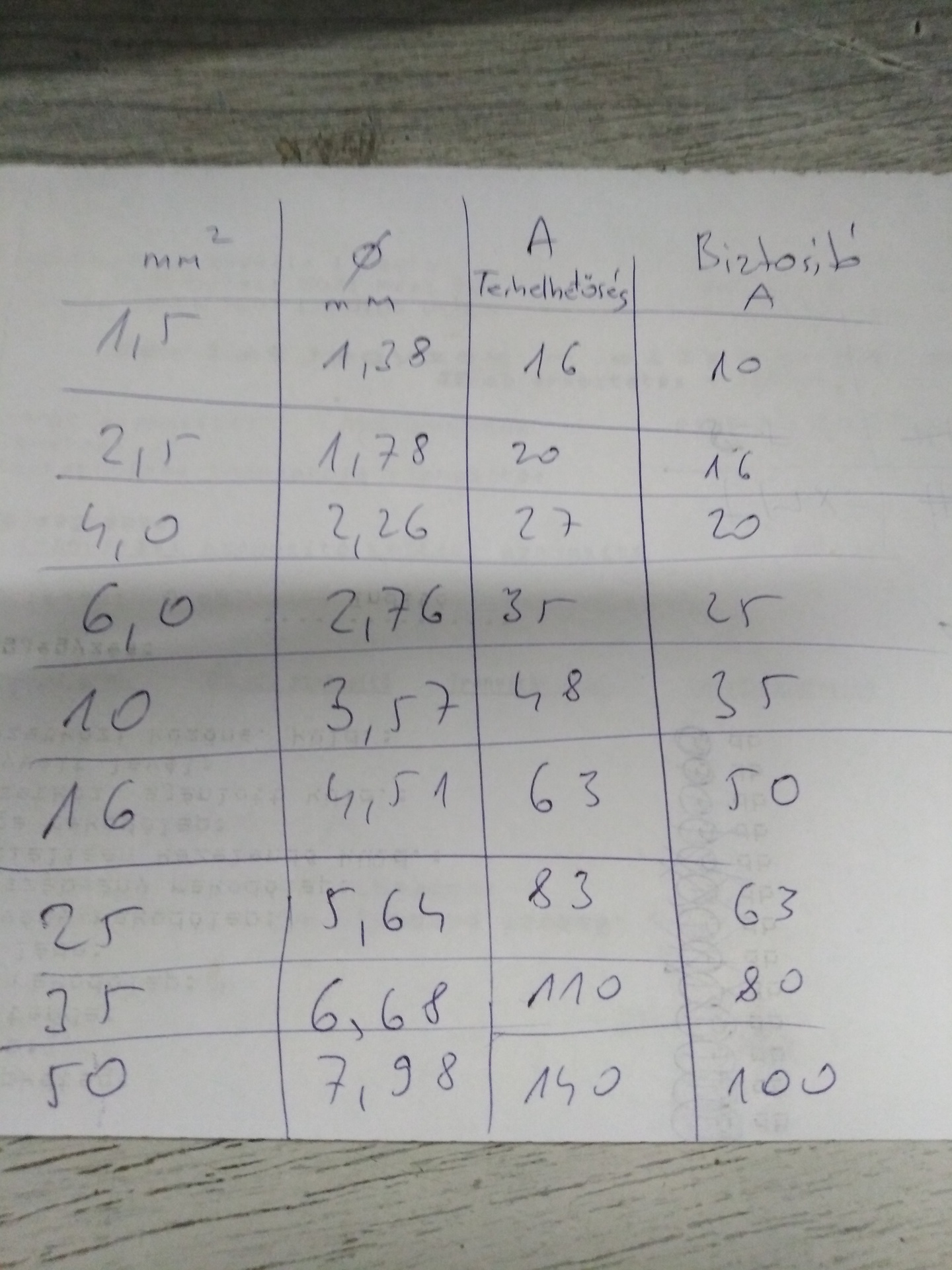

Vezeték és a hozzá tartozó kismegszakító értéke :
Kicsit elcsúszott a táblázat. pl. A 16-os vezeték mehet 63 A-ig. A 10-es 51A. A hatos mehet 32A-ig.
Természetesen a hossz és a szerelési mód (hűlés) beleszámít.
Az 1 mm2 az karcsú! Az ilyeneket 5x2,5 -tel kábelezzük, rézzel, a biztosítása 16A 4P. Ez a leválasztása is. A 4P bekötése L1-fekete, N, Lx-Barna, N szürke - kék csőben. AZ Lx lehet akár L1, akár L2, akár L3. Ez azért van mert több betét van benne, és így elosztható az áram. Ha csak 10 A -ed van, hálózatfejlesztésre szorulsz. 32A... A hozzászólás módosítva: Nov 27, 2021
Hali! Ezek az adatok milyen vezetékre vonatkoznak? Réz, Alu?
Természetesen rézre.
PL: a 16 mm2 vezeték terhelhetősége 63 A, de a hozzá tartozó biztosíték 50 A. De itt a teljesebb táblázat, ha az alu vezetékre is kíváncsi vagy. Igaz, bennem fel sem merülne, hogy lakáson belül bárkinek is réz vezetéken kívül mást ajánljak egy új készülék beépítése esetén. A táblázat első és utolsó oszlopa a lényeges. A vezeték keresztmetszete és a hozzá tartozó biztosíték. Az igaz, hogy a réz vezetéknek nagyobb a terhelhetősége. A hozzászólás módosítva: Nov 27, 2021
