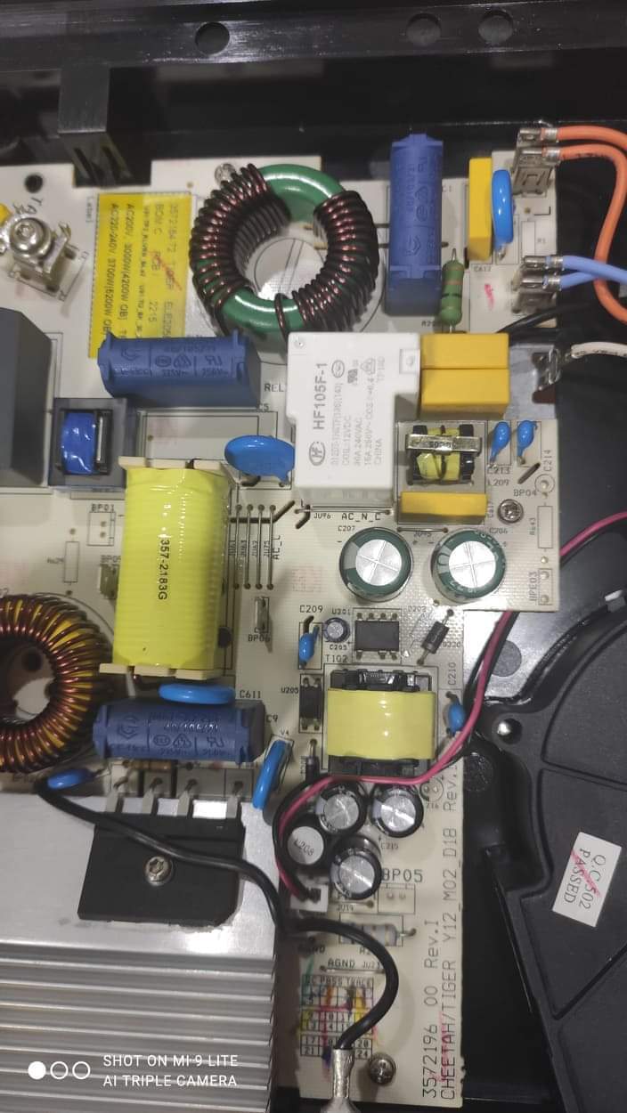

Segítséget kérnék Ikea Bejublad 8 éves indukciós sütő javításában.
Egy fázisról próbálom , a jelenség a következő :
Feszültség alá helyezve a bal oldali főzőlapok kijelzője felvillan , majd a középső fő , utána a jobb oldalaké. Ezután a fő kijelzőn a 30 08 jelenik meg.
Megérintve a bekapcsoló gombot a kijelzők elindulnak a ventilátor is , majd amikor kattan a HF105F-1 jelű relé leáll egy csippanással.
Megpróbál még 3x elindulni aztán kikapcsol.
Szétszedve égési nyom nincs a panel tetején. Beforrasztva az alkatrészek jónak mérve.
Üveglap nélküli indításnál E9 kódot ad. Üveglappal az eredeti hibát hozza.
Az össz próbálkozások száma kb 20 indítási kísérlet volt.
Most bekapcsolva megy , mind a 4 lapon melegítettem. A relé kattanása számomra" furcsa" hangú volt, nem tiszta kattanás volt.
Lehet, hogy a relének van időszakosan hibája?

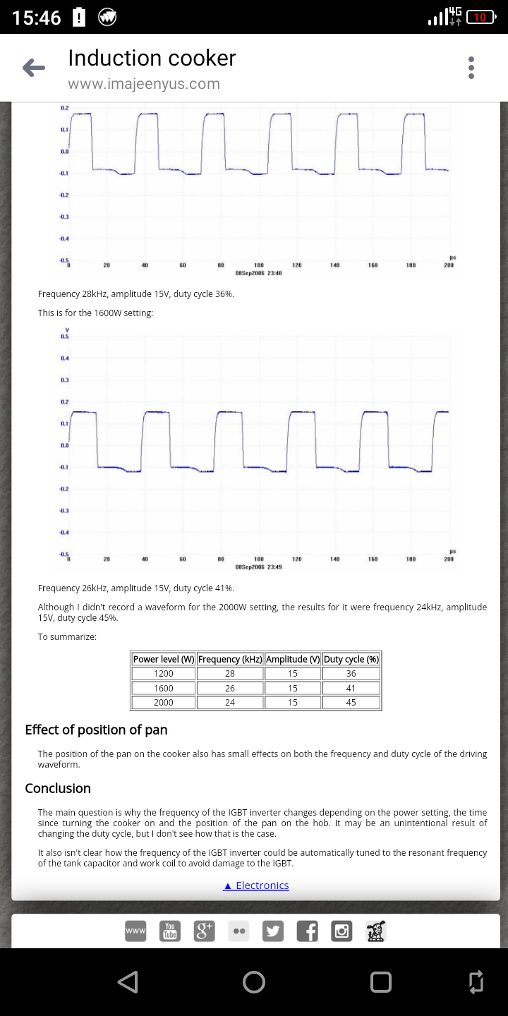

Mi a jellemző frekvencia nekiK ?
Milyen jel alaknak kell legyenLENNIE a kimeneten ?
Folyamatos frerekvenciátFREKVENCIÁT kap az igbt, vagy inpulzusokat ?

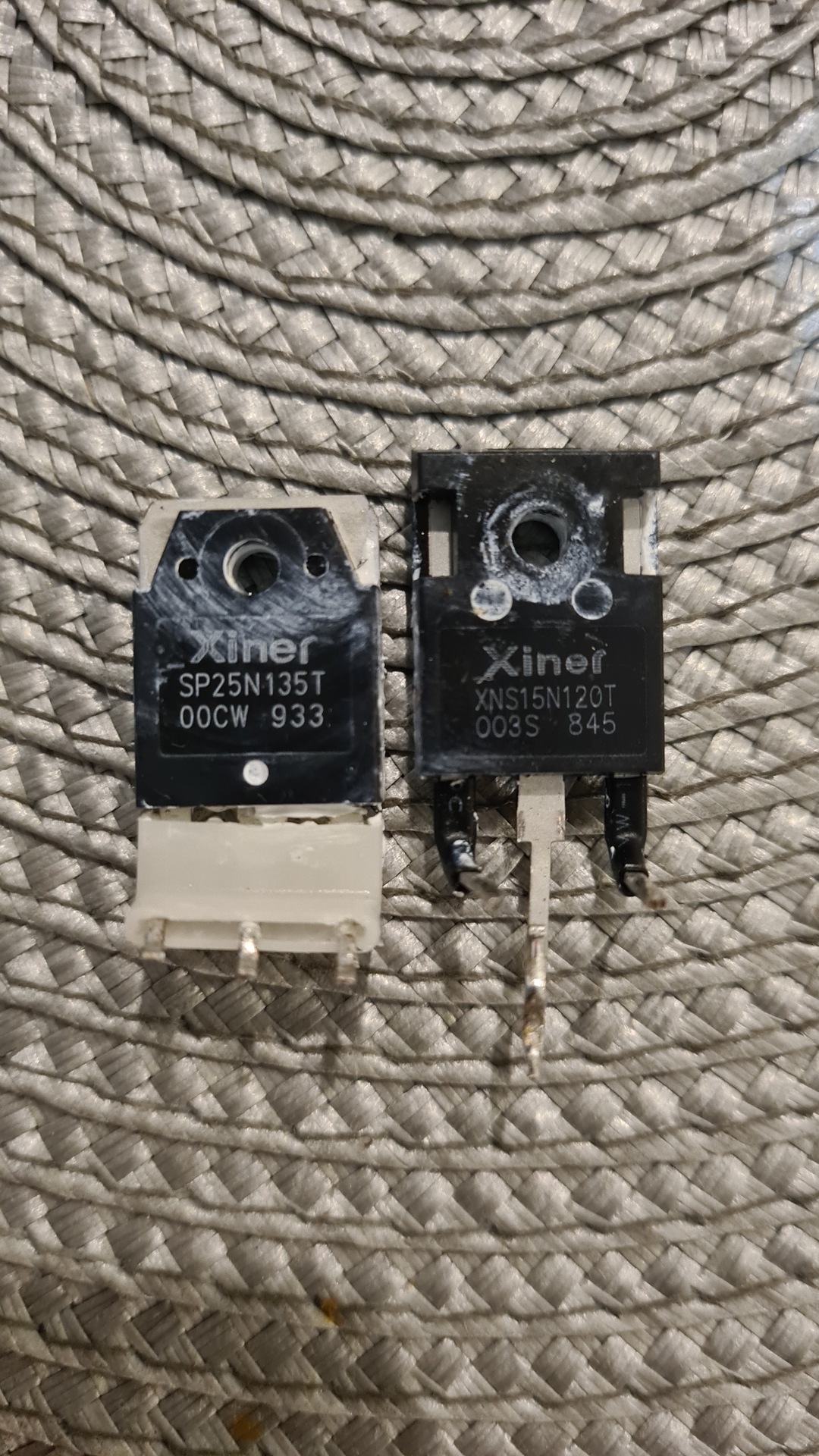

Albèrletünkbe kaptunk egy teljesen új lidlös dupla indukciós lapot. 1 hónap után zárlatos lett. Garipapír nincs, így gondoltam ránèzek. Hozott mèg a főbèrlő egy másikat is, aminek ugyan az a baja. Szètszedès után a hangyafalatnyi tudásommal rájöttem, hogy az IGBT-ket ki kène forrasztani ès mèregetni. Kèpen láthatóak. 2 oldalhoz 2 különböző. Szerencsère ellentètes oldali halt meg a másikba így a sajátunk már újra működőkèpes. Egyèbkènt mind a kèt zóna leverte a biztosítèkot.
Lègyszíves segítsetek nekem cseredarabot találni a kèt IGBT helyett. Lehetőleg olyat ami tovább bírja. Nem tudom mik azok az èrtèkek amik lehetnek nagyobbak, vagy kisebbek
(#) Lucifer válasza areteosz hozzászólására (») Dec 7, 2021 /
„Szètszedès után a hangyafalatnyi tudásommal rájöttem, hogy az IGBT-ket ki kène forrasztani ès mèregetni.”
Zárlatosak vagy nem kapcsolnak?
25A-es a nagyobbik, ez kb. jó is lehet a helyére:
https://www.tme.eu/hu/details/stgw28ih125df/igbt-tht-tranzisztorok/...onics/
(#) areteosz válasza Lucifer hozzászólására (») Dec 7, 2021 /
Zárlatosak. Èrdekes, hogy mind a kettő lapban csak az egyik oldali, de mind a kèt oldal bekapcsolásakor leverte a biztosítèkot. A kisebbik helyère is jó a nagyobb? Tehát lehet bele rakni kèt egyformát? A kèt oldalon külőnböző kondik vannak. 0,27 vs. 0,33µF-osak illetve a graetz hidak is különbőznek. Első összerakáskor vèletlen felcserèltem a kèt kondit, akkor nem indult el egyik oldal se túl alacsony feszültsèg hibával.
Nem kondi, hanem IGBT
„Zárlatosak.”
CE zárlat vagy Gate felé is?
„Èrdekes, hogy mind a kettő lapban csak az egyik oldali, de mind a kèt oldal bekapcsolásakor leverte a biztosítèkot.”
Nem ismerem a felépítését, de ha zárlatos a kapcsolóelem akkor a bizti oldása nem biztos, hogy indokolatlan.
„A kisebbik helyère is jó a nagyobb?”
Én azt néztem, hogy a max kollektor áram (leegyszerűsítve a maximális teljesítmény amit kapcsolni tud) az ne legyen kisebb mint a 25A, illetve a szaturációs feszültsége ne legyen nagyobb (~bekapcsolva ne fűtsön jobban). A maximális CE feszültség 1250V az ajánlottnál is.
A gate threshold feszültsége kissé magasabb, de ehhez látni kellene a meghajtását, tuti nem 5V négyszöggel hajtják .
IGBT, bocsi ☺️
Pontosan ilyen lapról van szó:
Èn magamtól ezt logikáztam ki. Ez is jó lehet?

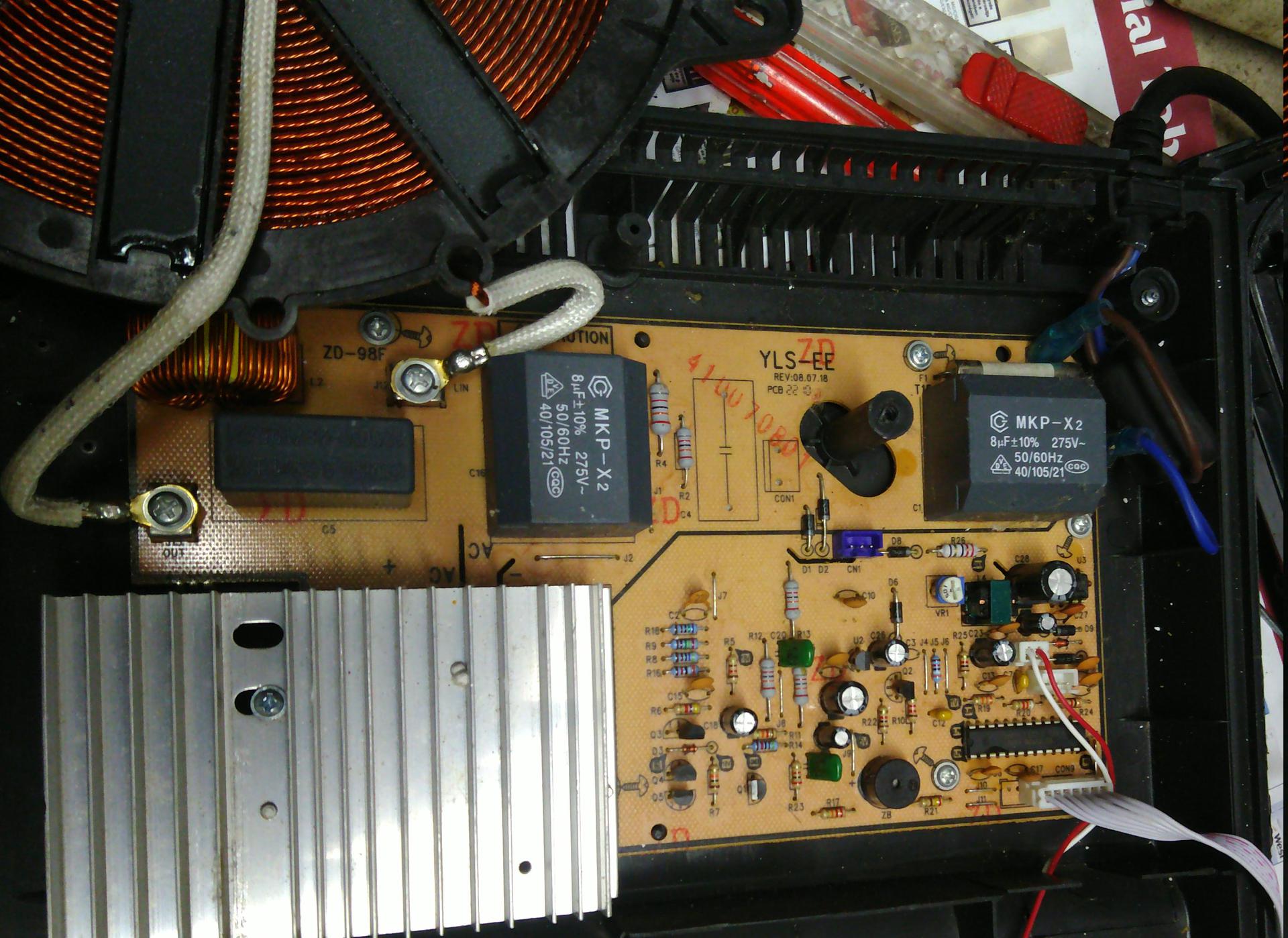

(#) vfd ora hozzászólása Jan 10, 2022 /
Segítséget kérnék!
Van egy Hendi 2000w indukcióslap, de nem akar működni!
Programozni lehet, de nem melegít, csak csipog és végül kikapcsol.
Az alaplapon 2db 18V-os zéner dióda van, a Viper 22 IC-nél lévő terhelésnél 80V-ot mutat, majd lemegy 35V-ra, és csak csipog.
Mi lehet a probléma?

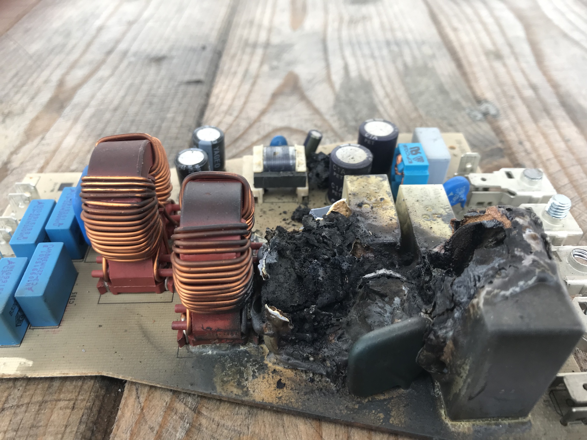

(#) fityiszkukac hozzászólása Jan 16, 2022 /
A képeken látható tipusú főzőlap elektronikája megadta magát.
Valaki esetleg meg tudná mondani a meg olvadt kondenzátorok típusát, értékét?
Okozhat ilyen hibát ha cserép edényben raktak fel rá levest, ami érdekes módon néhány óra hosszáig főtt is(nem tudom hogy volt-e alatta vas), aztán masszív füstöt eregetett. A biztit nem verte le, mielőtt áramtalanították a készüléket. A két kondi a fázis és a nulla között van.
Hogyan lehet szét bontani ezeket, hogy a kapcsolás további részei is láthatóvá, vizsgálhatóvá váljon ?
