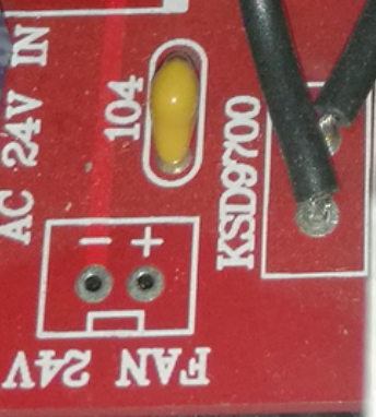

Valakinek ígértem, hogy majd rakok fel belső képet a kínai tápegység kitből összerakott tápomról, miután az előlap készítős topikban megmutattam az előlapját. Aliexpressen "Adjustable DC Regulated Power Supply DIY Kit LCD Display Regulated Power KitShort-circuit/Current-limit Protection 0-28V 0.01-2A" néven lehet megtalálni a készletet, s csak pár apró módosítást végeztem rajta:
- az egyenirányítást végző diódákkal párhuzamosan kapott 1-1 1k ellenállást - a 3300µF-os kondi lábaival párhuzamosan pedig 100nF SMD kondit A betáp eleve szűrt csati, s természetesen biztosítékot is kapott az egész. A kimenet elég pontosan beállítható, azt a terhelést, amit ír, bírja is így, ahogy össze van rakva.
Hülységet beszélek, a graetz diódáival nem ellenállatokat, hanem kondikat raktam be... Néhány év távlatából és éjjel nem kellene fórumozni
Úgy látom a fesz és áram mérése/kijelzése egy ATMEGA -n valósul meg.
A programkódot adják a KIT -hez vagy meg kell írni ? A hűtőbordába "paszírozott" (gondolom) NTC mit és hol vezérel ?
Ha közelebbről megnézed, akkor az valóban egy termosztát. A be nem épített ventilátort vezérli szerintem
Az utolsó képen már látszik, hogy beépítettem a ventillátort is pár év használat után. Valóban azt kapcsolja. A képeken látható hűtőbordák lamellái közé vannak nyomva hozzá a szondák (kettő van beépítve egy dobozba és oldalanként kapcsolhatóak).
A szoftver a készlettel együtt érkezik, egyszerű, mint a faék, de teszi a dolgát.
