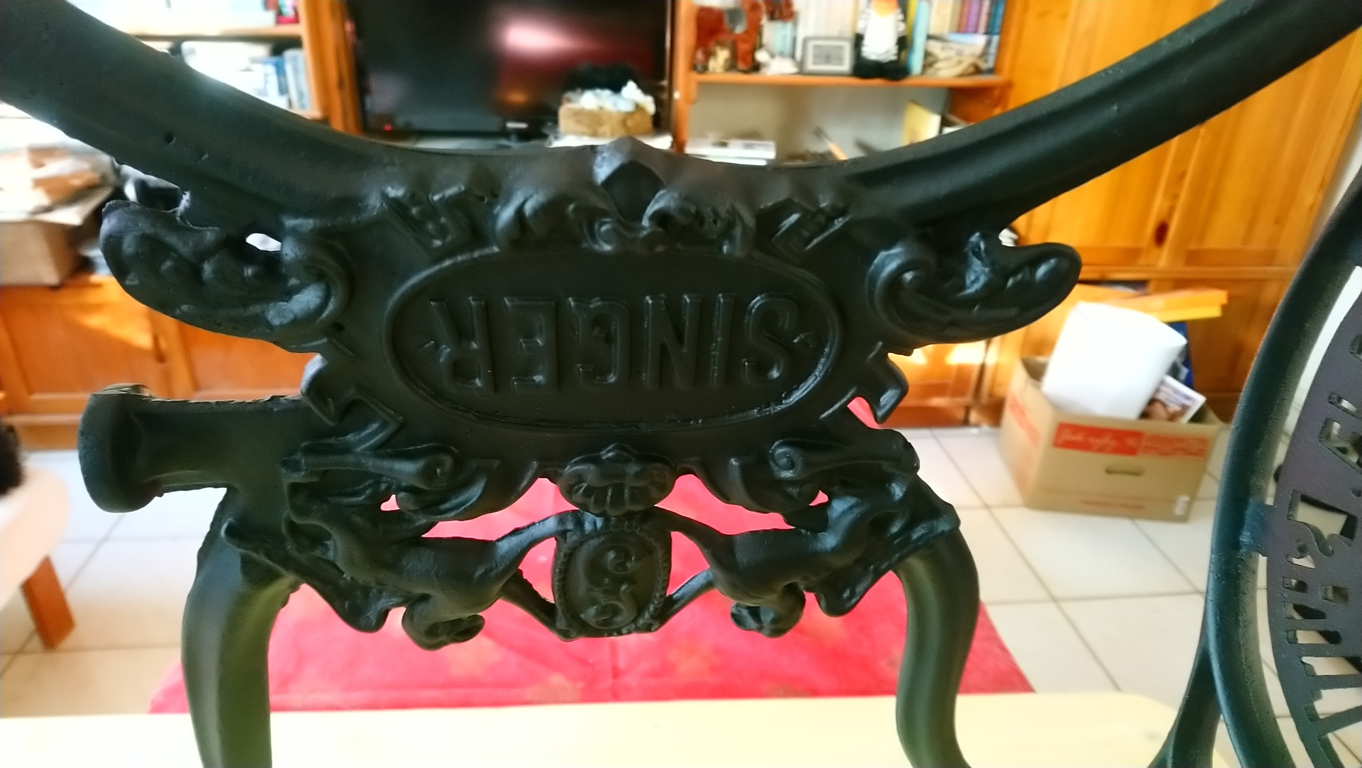

(#) Gafly hozzászólása Jan 14, 2022 /
Most szóljon, aki szerint ne csavarozzam össze.
Mellesleg, a kollégák nagyon jók itt.
(#) Gafly válasza kaqkk hozzászólására (») Jan 14, 2022 /
Már a lézere is megvan.
(#) Pethical válasza Gafly hozzászólására (») Jan 14, 2022 /
Mi lesz ebből, lábbal hajtós lézerpointer?
(#) granpa válasza Gafly hozzászólására (») Jan 14, 2022 / 2
Összeszereletlenül könnyebb szállítani. Gergő szerint.
(#) Gafly válasza granpa hozzászólására (») Jan 14, 2022 / 1
Gergőnek lehetne egy másik varrógép álványa (majdnem másként fogalmaztam saját állványa).
Elviszem felületkezelni (ha kell és már megvan az alap), meg bükkfalapot is sikeritünk rá, igény szerint (OBI-ból)...
A hozzászólás módosítva: Jan 14, 2022
(#) Gery78 válasza Gafly hozzászólására (») Jan 14, 2022 /
Hát ez nagyon szép lett. Igen, Kálmánnak igaza van, szétszedve könnyebb szállítani... (hozzám... ) Egyébként a falapot lelakkoztátok? Hamar elkoszolódik, ha natúran kezditek használni.
