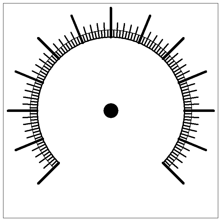

Talán hasznos lehet ez a program, Scaler Designer.
Nem tökéletes, de használható. A függőleges és vízszintes vonalak melletti kettő kisebb vonal párhuzamos ezekkel, nem az origóba fut, mint elvárná az ember. Vagy ez direkt ilyen?
Kicsit macerás, hogy megjeleníteni nem tud, de úgysem kell olyan sűrűn ilyesmit csinálni.
Számokat nem lehet vele rápakolni. Cserébe ingyenes.

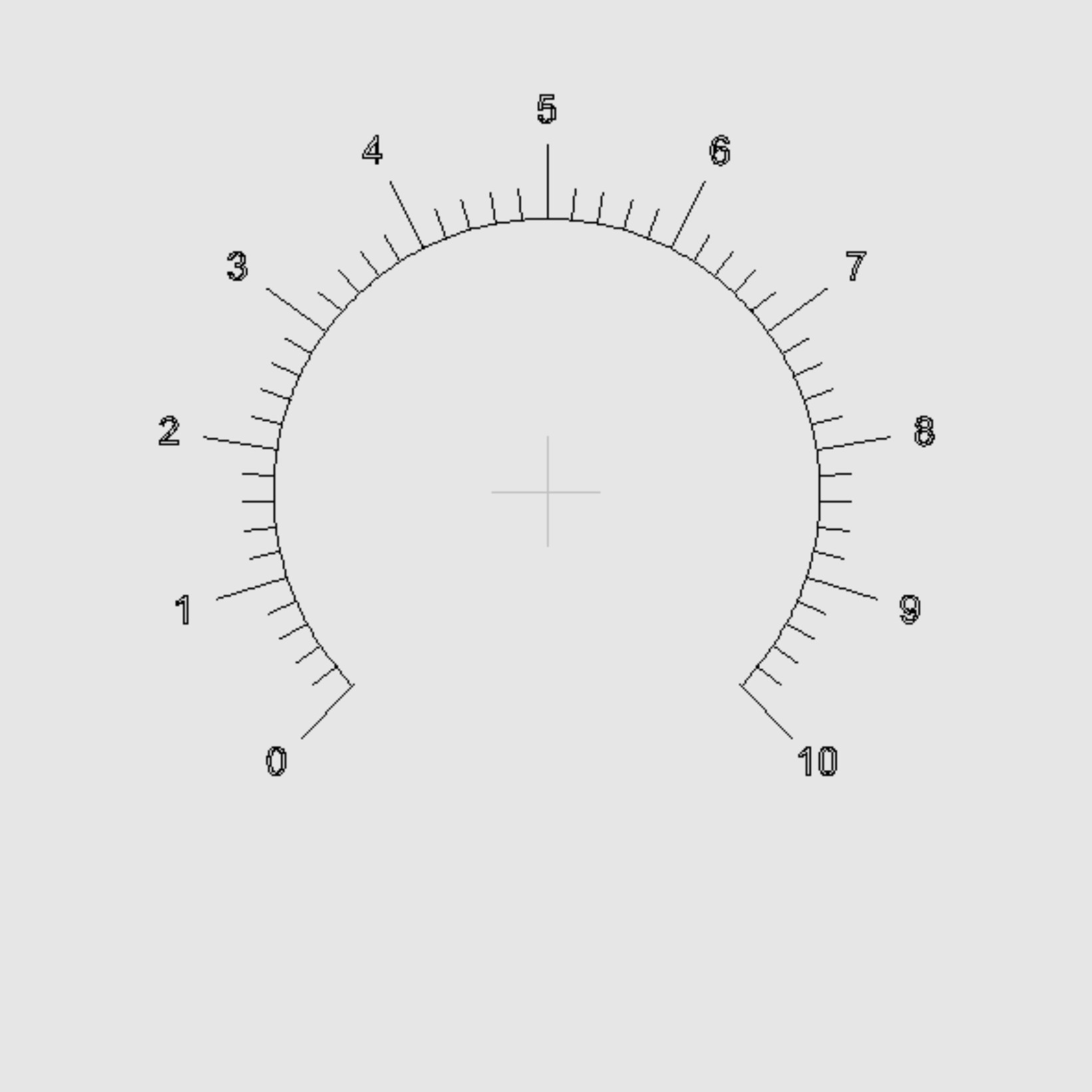

(#) Inhouse válasza Inhouse hozzászólására (») Márc 22, 2022 /
Ez meg egy előlap tervező, ez is ingyenes. Van benne skála is és számokat is tud rá rakni. Egyenes és ívelt is van benne.
Frontplatten Designer
A hozzászólás módosítva: Márc 22, 2022
Kipróbáltam, egész jó program. A topicban ajánlott fizetőst nem ismerem, hogy az miben más.

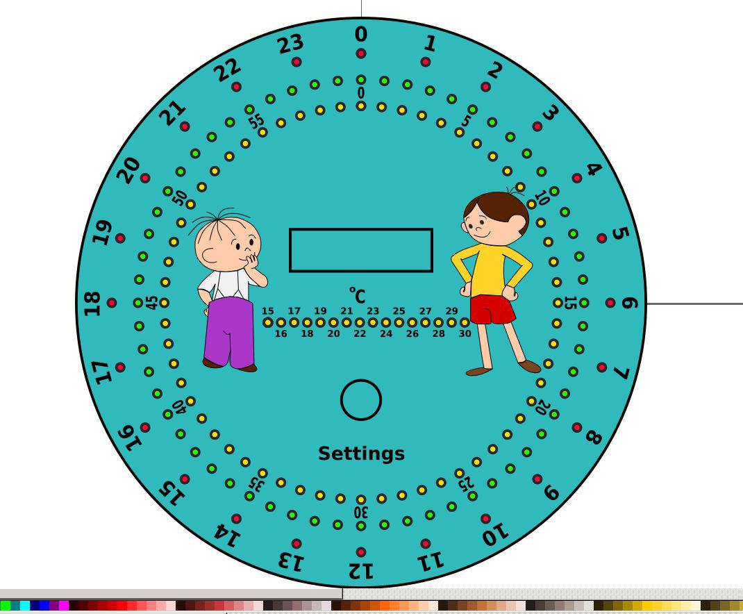

(#) Inhouse hozzászólása Okt 25, 2022 / 1
Egy honfitársunk az ingyenes LibreOffice-ban megoldotta a műszerskála és az előlap készítés problémáját is.

(#) Régi motoros hozzászólása Okt 31, 2022 /
Nem is tudtam, hogy van ilyen topik is, de végigolvasva úgy látom vannak páran akik szintén azt a programot használják előlap tervezésre, amit én.
Egy másik rovatban felmerült ez a kérdés, és gondoltam szólok, hátha érdekel valakit a fejlemény.
