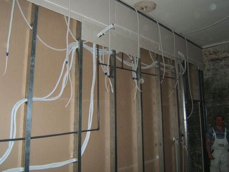

(#) gyuszo válasza zaza99 hozzászólására (») Feb 8, 2022 / 1
Itt van két kép, gondolom látni a különbséget a kétfajta szerelés között.
A hozzászólás módosítva: Feb 8, 2022
(#) gyuszo válasza Horvath65 hozzászólására (») Feb 8, 2022 /
Panelben a plafonon legjobb így szerelni, utána gipszkarton ebbe mehetnek spot lámpák is.
Az előbbi hozzászólásom képei alapján.
(#) Alkotó válasza gyuszo hozzászólására (») Feb 8, 2022 /
Ha eltekintünk a szubjektív szép/nemszép tényezőtől, akkor technikailag van valamilyen szabálytalanság az első képen?
Úgy tűnik minden vezeték MTK, és azok egyesével külön csőben is vannak. Ezen kívül mit várunk még el?
(#) gyuszo válasza Alkotó hozzászólására (») Feb 8, 2022 / 1
Legyen rendezett, át látható. Esetlegesen bővíthető, javítható, áthúzható. A behúzásnál jobb a merevebb mü l cső, a mü lll csőnél. Más egy falba vakolt cső. Több áramkör, lehetőleg minél kevesebb kötődoboz.
