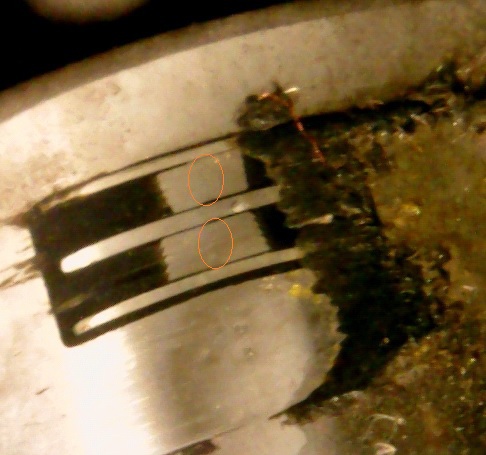

Nem elektronika, hanem csak tisztítás. Mi itthon fellelhető szerrel lehet lepucolni egy retkes (olcsó) sztereo magnófejet? Csapvíztől nedves fültisztító pálcika nem hozza le.
(Elnézést a képminőségért, autórádióban van, ott pici a hely.)
(#) attika válasza Udvari Zsombor hozzászólására (») Feb 12, 2022 /
Ez kuka, az nem kosz rajta.
(#) nedudgi válasza Udvari Zsombor hozzászólására (») Feb 12, 2022 / 1
Izopropilos fültisztító.
(#) Udvari Zsombor válasza attika hozzászólására (») Feb 12, 2022 /
Az nem kosz?? Akkor kész csoda, hogy még egészen normálisan szól még a megnó!
A fotómra újra ránézve, a felületi bevonat mondhatott búcsút a fejnek, jól látom?

Megpróbáltam USB mikroszkóppal ránagyítani a fejre: egyáltalán nem néz ki jól! Szerintetek?
Érdekes módon a lejátszás hangján ez nem hallatszik...
(#) reloop válasza Udvari Zsombor hozzászólására (») Feb 12, 2022 /
Bekarikáztam a réseket. Amíg az ép addig szól a magnó.
A kopott rész horzsolhatja a szalagot rendesen.
(#) Udvari Zsombor válasza reloop hozzászólására (») Feb 12, 2022 /
Óh, az jó. Éppen itt szól mellettem az autórádió (szobában használom), és szép éles mindkét hangcsatorna. Mindenesetre elsőre megijesztett, hogy sérült a fej.
Készítettem az autórádió állapotáról egy rövid videót. Nyugtassatok meg, hogy végig rendben lejátszható, addig nem teszem nyilvánossá.
