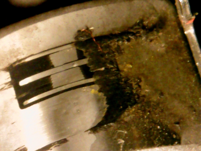

(#) Patópali válasza Udvari Zsombor hozzászólására (») Feb 12, 2022 /
Én ezt inkább valami mocsoknak látom. Fogpiszkálóra tekert nitrohigítós vattával próbáld lemosni. Ennek a fejnek nem sokat árthatsz. Ennél jobb bontott fejet akár itt is kereshetsz, kérhetsz. Biztos valakinél van. Én nemrég ajándékoztam el az egész készletemet.

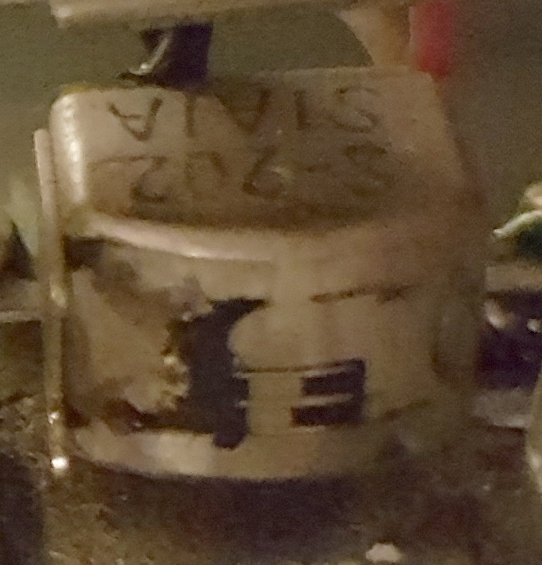

(#) Udvari Zsombor válasza Patópali hozzászólására (») Feb 12, 2022 /
Ez nekem nem tűnik sima kosznak, inkább olyan, mint ha valamitől lejött volna a bevonat a fejről. Ennek az autórádiónak úgyis mindegy, eleve úgy kaptam, hogy "vagy működik vagy nem", és mivel az AM sáv és a kazetta működik, így nálam szobai üzemben marad 12V tápegységgel és két hangszóróval. ☺

(#) reloop válasza Udvari Zsombor hozzászólására (») Feb 12, 2022 /
Jó a videó abból a szempontból, hogy lejátszó fej sokkal inkább koszosnak látszik, mintsem elhasználtnak.
(#) Udvari Zsombor válasza reloop hozzászólására (») Feb 12, 2022 /
Szerinted inkább csak eléggé retkes? (Pillanatkép a videóból.) Ha igen, akkor mi szert használjak a fültisztító pálcikához? Ablakmosót, vagy valami mást?
Amúgy az érdekes, hogy a videóban koszosnak tűnik, viszont a fotókon inkább sérüllésnek tűnt.

(#) Udvari Zsombor válasza reloop hozzászólására (») Feb 13, 2022 /
Csapvíz + fültisztító pálcika + dörgölés = az USB mikroszkópos képen látható eredmény.
Viszont a maradék kosz így már nem akar lejönni.

(#) reloop válasza Udvari Zsombor hozzászólására (») Feb 13, 2022 /
A gyufaszálas vonalat nem én viszem.
Azt a részt kíméld, amit a képen bekarikáztam a múltkor.
Nem akartam két hozzászólást, ezért válaszoltam egyben.
Oké, a rések felé próbáltam nem kalimpálni a gyufaszállal. Végülis ilyen lett. Lehet, hogy pici így is maradt még rajta, de már most ég és föld lehet a különbség ahhoz képest, amilyen retkes volt.
(#) nagym6 válasza Udvari Zsombor hozzászólására (») Feb 13, 2022 /
„A kép alapján neki merjek menni nedves (csapvíz) gyufaszállal a maradék kosznak?”
Mindenképpen valahogy el kell távolítani. A kosz a szalag felületét, pont a lényeget dörzsölheti le. Innen nem tudjuk mennyire csiszolós a kosz felület. Gyufaszállal beáztatva puhítva akár vízzel, piszkálva nem árt neki, közepét ahol jelölték ott ne, de az tiszta is. Azért szól jól.
