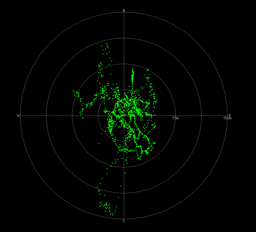

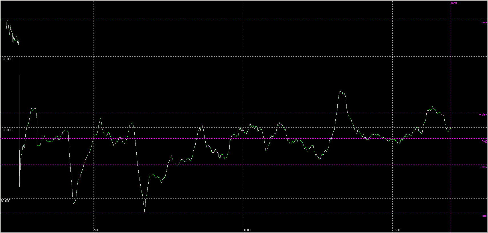

Egy MC60 modullal próbálkozok éppen. A képen több, mint három óra mérése eredménye látható. A mérés során az antennát nem mozdítottam el, ennek ellenére a mérések elmásznak. Érdekes, hogy K-Ny irányban nagyon kicsi a hiba, de É-D irányban folyamatos a mászkálás. (Ennek oka lehet, hogy az antenna az ablakpárkányon van, ahonnan csak a fél égbolt látszódik tisztán) Ettől nagyobb pontosságban reménykedtem a használt aktív antennával. A mászkálásra van valami megoldás? A végső eszköz autóba lesz.
A soros illesztő TX lábra feszültségosztót tesznek. Az RX lábra egy soros ellenállást. Arduinóval való összekapcsolásnál a korrektebb helyeken nem hagyják le, onnét lophatsz mintákat.

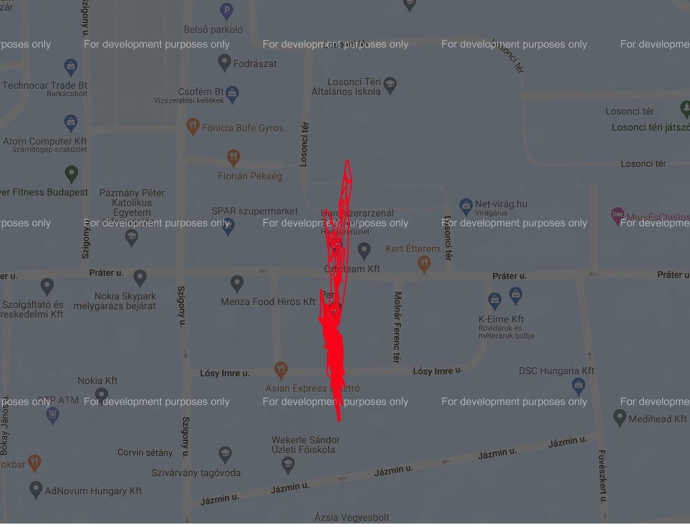

Akkor nem mászkál, ha mozog, egyébként mindegyik ilyen, lásd melléklet, u-blox NEO-6. Térkép: Győr, Tesco parkoló. Mozgás közben max. 30 km/h és némi parkolás.
Érdekes. Ilyen pontosság már bőven jó lenne.
Elviszem majd egy körre és kiderül.
A "Pontosság..." nevű képek egy helyben állva értendőek.
Gyári EVB? Impedancia illesztett RF nyomvonal?
Ha nem, akkor az utóbbi szerintem beleszólhat a jel minőségébe.
Saját NYÁK. Az adatlap nem tartalmazott túl sok okosságot a NYÁK-ra vonatkozóan, ezért nem is igazán törődtem vele. A második verzióra megpróbálok utána nézni a dolognak.
