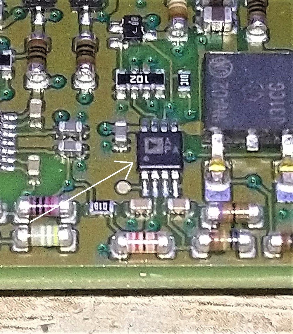

(#) sanca29 válasza sonajkniz hozzászólására (») Márc 10, 2023 /
Sajnos ez a megoldás nem jó, panelre kell a rosszat már kiforrasztottam ez nem tudom mi lehet ez is Analog Device ,A PA kód

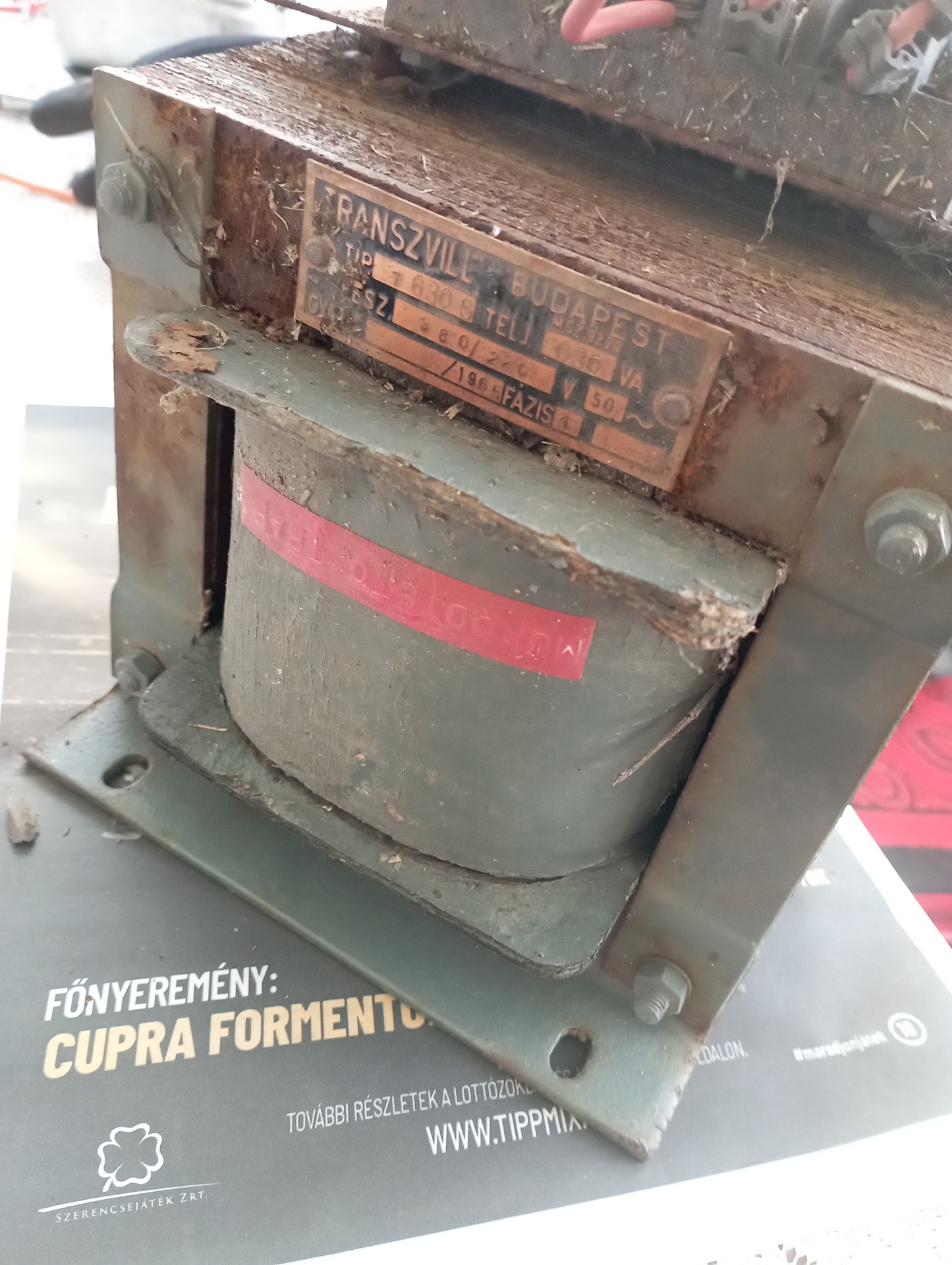

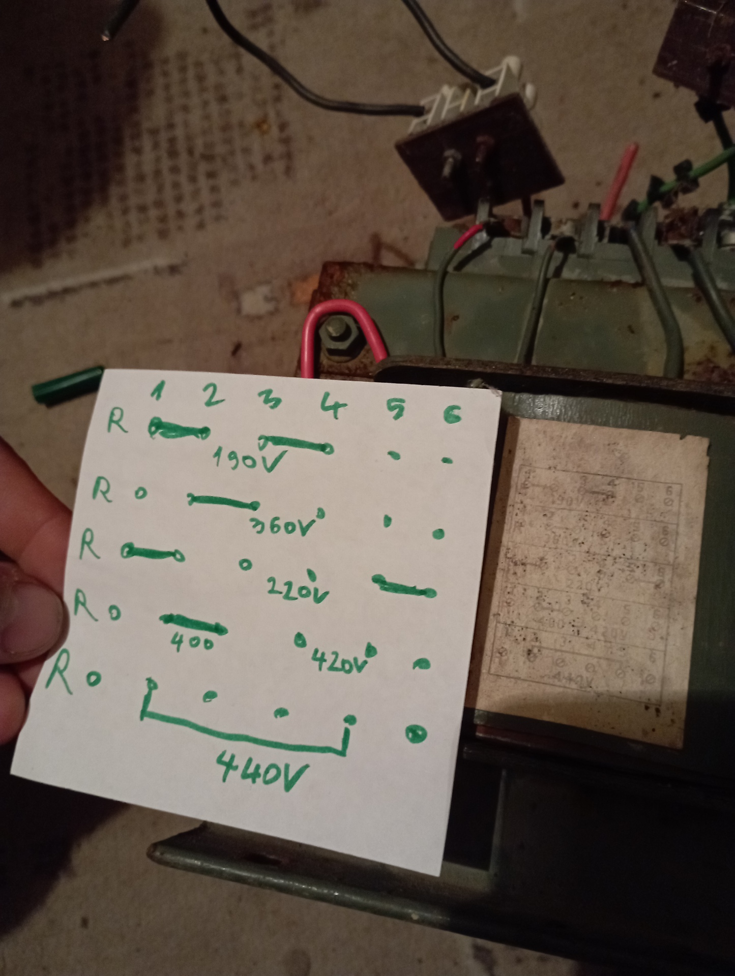

Sziasztok! Kimentettem a MÉH-telepről egy Transzvill T630 6 típusú, 630VA-es trafót, amiről a neten semmilyen dokumentációt nem találtam. A képeken látható adattáblák alapján sem volt egyértelmű, hogy mire szolgált. Aki tudja, kérem szépen, írja meg! Köszönöm!
(#) proli007 válasza FeketeVipera hozzászólására (») Márc 12, 2023 / 1
Hello! Ez egy UBT trafó, vagyis egy univerzális-beépíthető-transzformátor.
Két tekercspár van benne, 1-3-5 és 2-4-6 kivezetések között. Ezek variálásával több feszültségre is beállítható. Ideiglenesen leválasztó trafónak is jó, ha 1-5-re viszed a 230V-ot és a 2-6 közül veszed le. Persze akkor nincs meg a 630VA. Szekundernek is általában ilyen felépítésű a tekercse.
(#) FeketeVipera válasza proli007 hozzászólására (») Márc 12, 2023 /
Köszönöm! Úgy hangzik, mint amivel egész jól lehetne csöves erősítőket tesztelni, mindenképpen érdemes volt hazahozni.
(#) winetou válasza FeketeVipera hozzászólására (») Márc 12, 2023 /
Szia! Azért mérd meg szigetelés vizsgálóval, mielőtt elkezded használni leválasztónak.

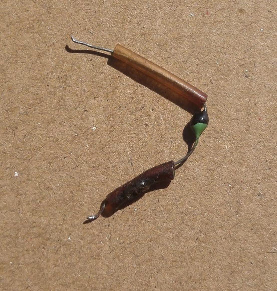

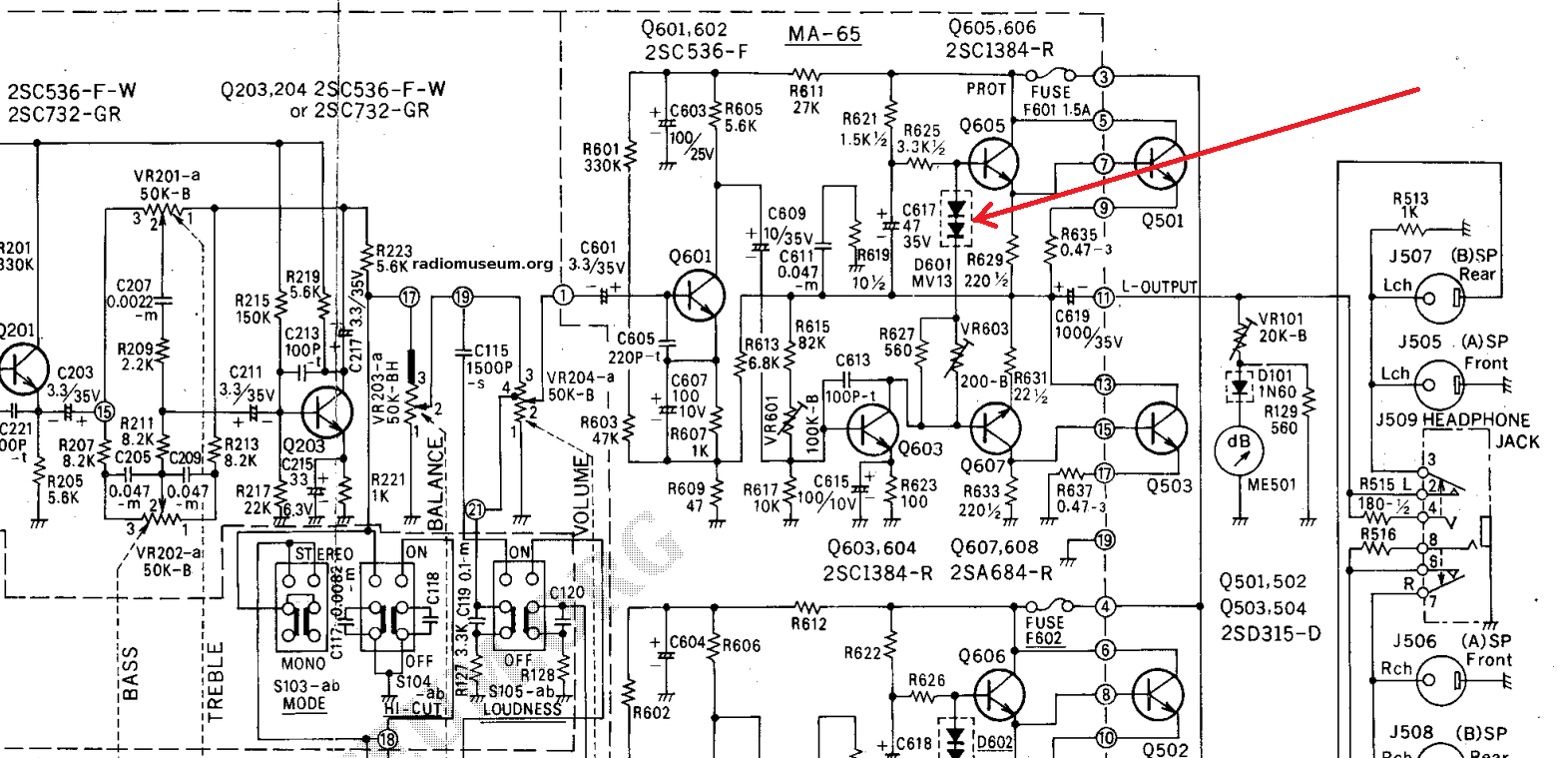

Javítok egy retro ertősítőt. Van benne egy furcsa dióda. A sorba kötött ellenállás szénné égett. Valószínű a dióda is kampec, igaz zárlatot nem mérek. 30 voltos táppal LED diódás méréssel sem jó.
Az erősítő mésik fele is leégett, de ezen része jó. A dióda műszeres mérréssel nem jó, de tápegységes méréssel igen.
A kérdésem az hogy mivel lehet helyettesíteni? A rajz alapján két sorba kötött dióda. Ha berakok 2 1n4148-at jó lesz e?
A válaszokat nagyon szépen köszönöm.
(#) antiktelefon válasza llaczo hozzászólására (») Márc 17, 2023 /
Neten írták 4248 2db jó bele, pontosabbat senki nem fog vakon mondani.
(#) Horvath65 válasza llaczo hozzászólására (») Márc 17, 2023 /
Bocs, hogy bele koty-koty, de az alsó nem zener?
(#) llaczo hozzászólása Márc 17, 2023 /
Köszi.
Nem zener. Rajz szerint egyszerű diódák.
