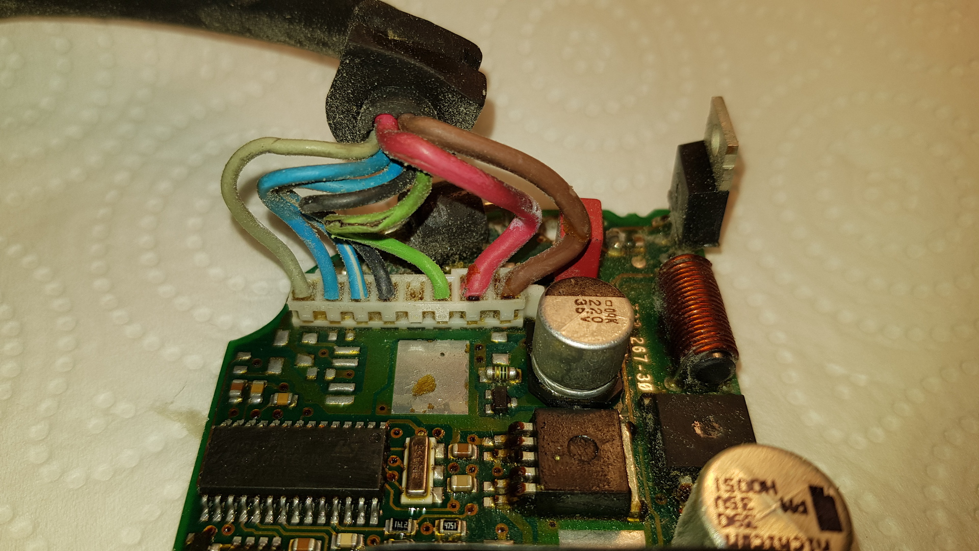

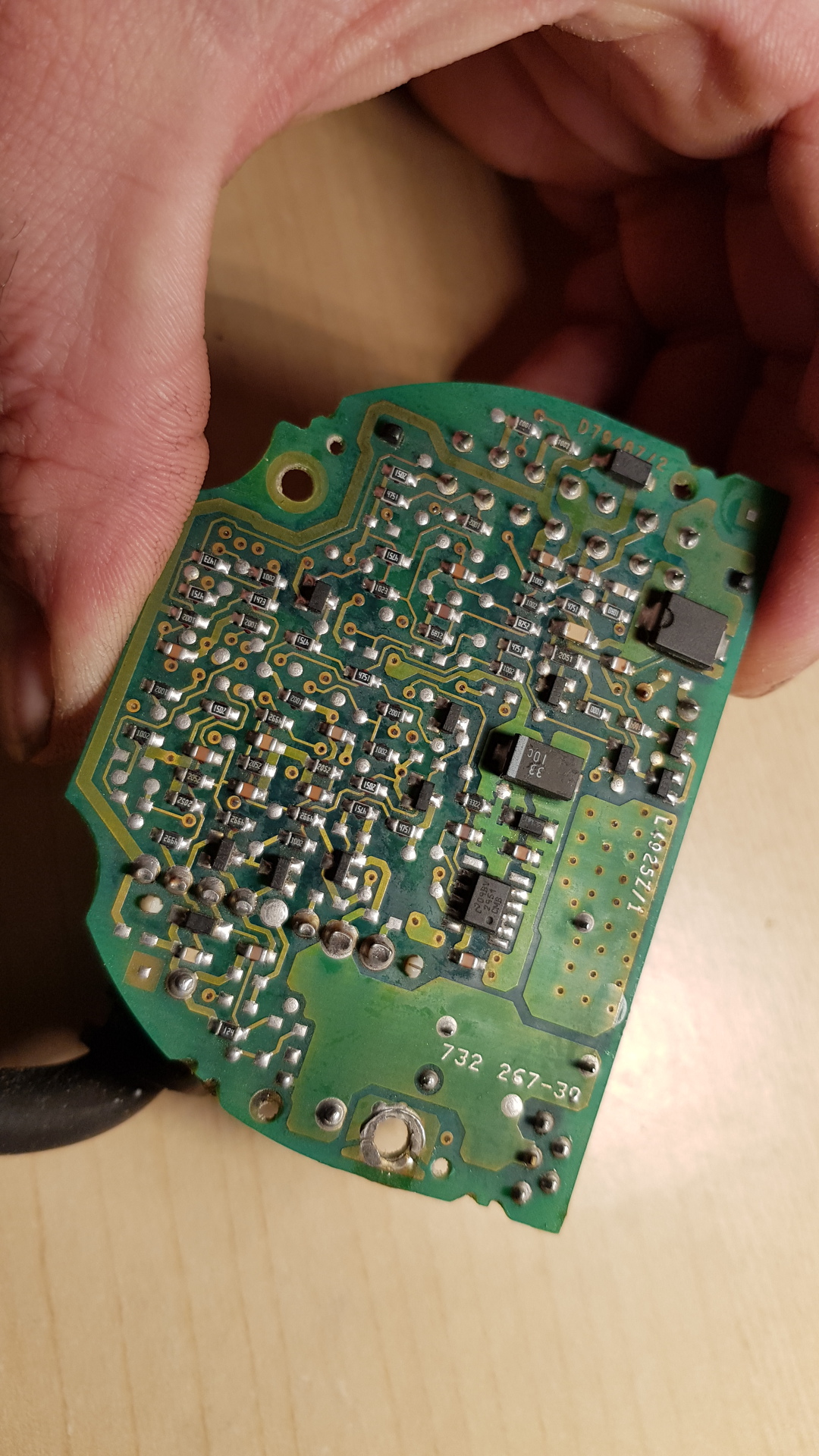

A mellékelt rajz alapján mentem. Ugyanezt több fórumon ugyanígy láttam leírva. A nagy barnás testre, zöld+szürke visszakövetve a pumpára (polaritást nem ecsetelték de mindkét iranyban próbáltam), minden más pozitívra (generátor jel kábele, nagy pozitív és a hőmérséklet érzékelő is).. a kék/fehér meg a diag szál, az marad érintetlenül
A hozzászólás módosítva: Dec 27, 2020
Kedves Sanyey20!
Minden így van, csak egy megjegyzés. Az üzemanyag pumpa esetén a polaritást egyszerű kitalálni: szakadásvizsgálóval meg kell nézni, hogy melyik közös a barnával, azaz a testtel. Sajnos fejből most nem megy, ha tippelnem kellene, akkor a zöld lesz az. Továbbá a szürke lesz majd a plusz +12V, amit pulzálva (1-5Hz) kap a pumpa. Ha mégsem, akkor fordítva. Üdvözlettel: olika76 A hozzászólás módosítva: Dec 27, 2020
Köszönöm, így járok majd el, viszont ha kint lesz a nyák, lehet kiforrasztom belőle a bemenő kötegét, nem-e a szigetelés alatt ér össze két szál és az szivat :/
Na kérem. Sikerült a lapot kivarázsolni a fedélből, eközben járulékos veszteségként leesett a fentebb emlitett kondi, majd lefordult a nyákról egy komplett chip is (mintha a szilikon oldószer szedte volna le...). Mechanikus kefe korongos tisztítás után szépen mindent amitől megszabadult sikerrel visszaforrasztottam, látszólag semminek semmi baja, majd a beszélt bekötéssel ismét megpróbálkoztam az indítással. A jó hír az , hogy nincsen szikraeső, illetve áramot is vesz fel (mikor még a hőm. szálat nem teszem +12V-ra) , viszont el nem indul.. olyan szinten meg tud állni a kályha, hogy még azt a fél perces önellenőrzést sem kezdi el, pusztán egy korábban tárolt hibakód miatt?

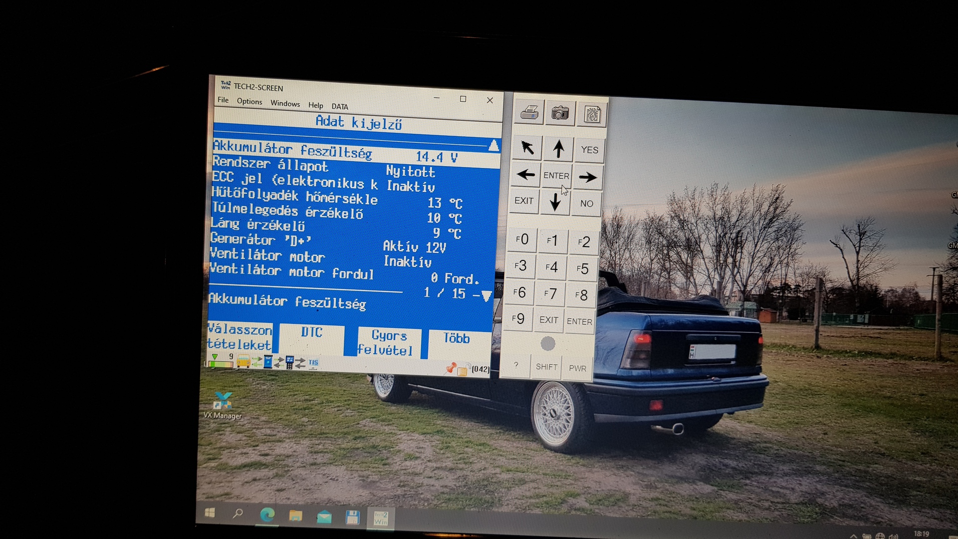

Na, időközben annyi történt, hogy ma sikerült Tech2-vel kapcsolatot letesiteni a kályhával, komponenseket vezérelni (ventit inditani, megállítani).. amint a gyertyához értem a teszttel , minden további kommunikáció megszűnt a kályhával kis gondolkodás után. Utána mennem kellett hazafele, igy nem volt időm szarakodni a műszerrel . Hazatérvén újra megnéztem nem-e elégett valami a nyákon, de semmi ... itt még nem kérdeztem, de hosszas keresgélés után sikerült a net berkeiből előbányászni a komponenseken mérendő ellenállás értékeket, így nekiálltam méricskélni. A legtöbb fórumon 1ohm, vagy annál kisebb értéket kellene mérni egy jó gyertyán. Én 25-öt mérek.. lehetséges h ez szabotálja az indulását? A vízhő, túlmelegedés érzékelőn, lángérzékelőn, motoron, pumpán nagyságrendileg jó értékéket sikerült mérni! A hozzászólás módosítva: Jan 5, 2021
Kedves Sanyey20!
Igen, annak durván 1 ohmnak kell lennie. Nyilván fűtés közben ez változik, de az más. Üdvözlettel: olika76

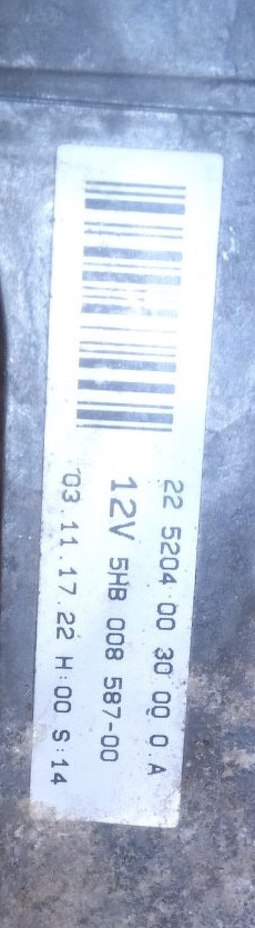

Sprinter W906 gyári állófűtés témakörben tudna nekem segíteni valaki? Nem igazán értem a működését, illetve ha jól csinálom a bekapcsolást, akkor valami baja van, mert nem indul el. Visszajelez a kapcsoló, kétszer valami történik a ventillátor körül, mintha próbálkozna, aztán semmi. Rendőrségi technika volt, lehet, még soha az életben nem használták. 2011-es a szekér.
Kedves Burglar!
Kellene egy kályha- vagy vezérlő szám, mert ez így kevés. A vezérlőn levő matricán van egy 6 jegyű, az lenne a legjobb. Üdvözlettel: olika76

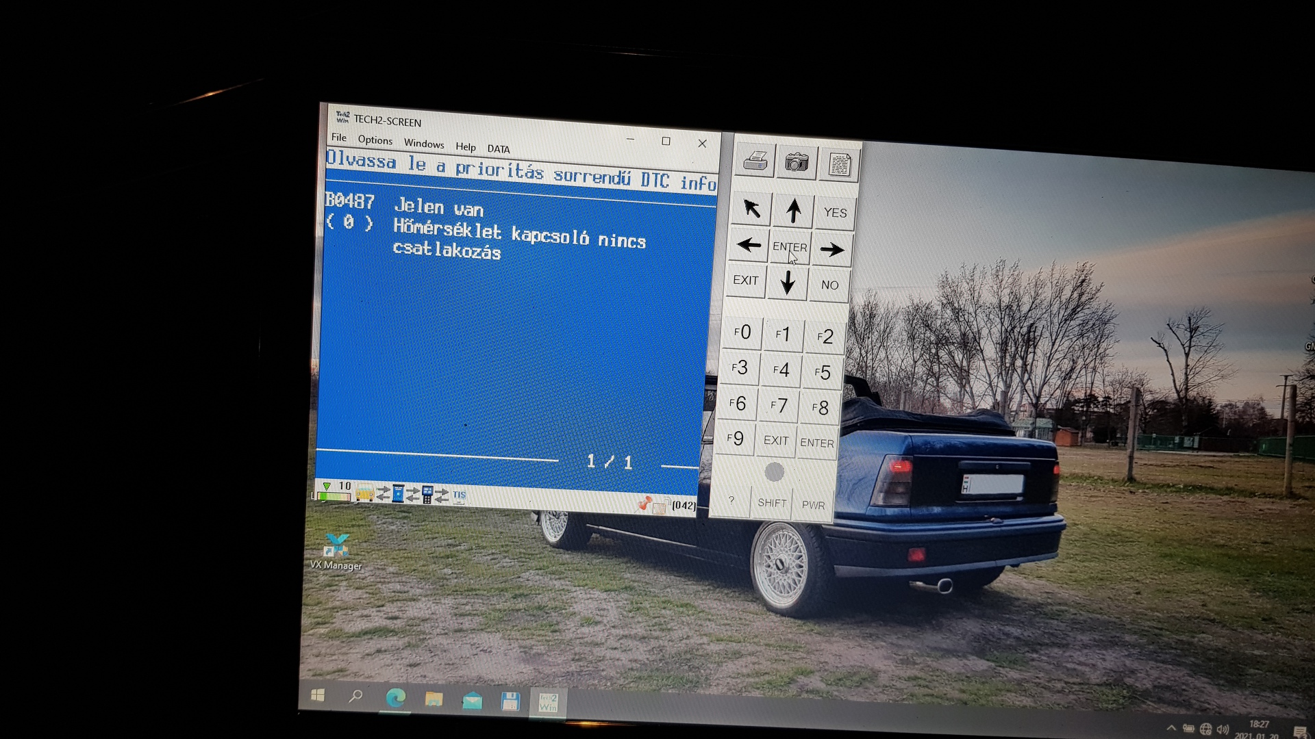

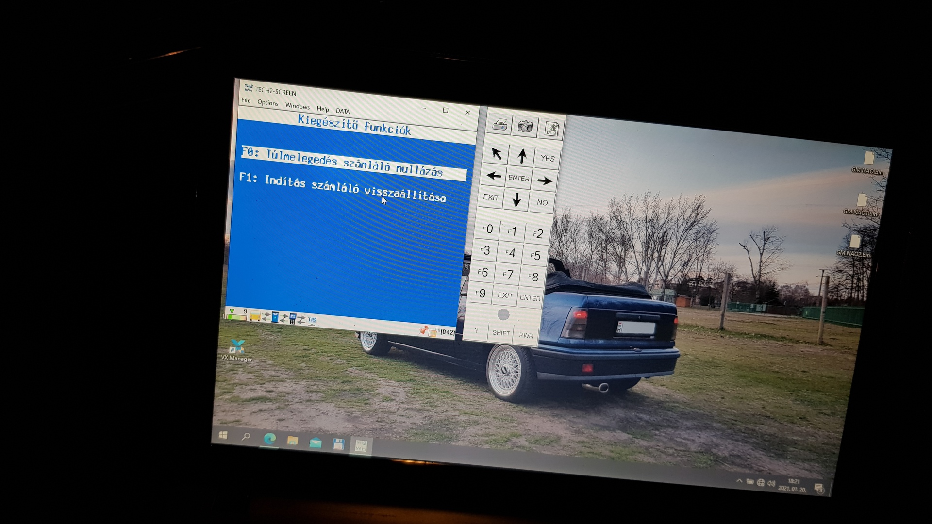

Na kérem! Tovább folytatódik a d3wz sztori! Megvan az interfész, többé kevésbé pont arra lesz jó amire vettem, a kalyha vezerlőjén ismét átmentem forrasztóval és jelen állás szerint egy hibakód van benne, ami a kivezérelt indítást akadályozza.. ez mi lehet? (Mellesleg minden számlálót kinulláztam, minden hibakódot előtte töröltem + kapott egy új Beru gyertyát a 25 ohmos helyett). A lökösben lévő külső homérséklet szenzorom szar (kb 30 fokot mutat most is), viszont a legtöbben azt állítják, hogy a digitklíma hőmérséklet szenzorját használja a kályha. Mindenesetre ha arra a szenzorra panaszkodik az vajon megoldható lenne károsodás nélkül, hogy járó motornál adnék neki 12v-ot a kapcsoló szálon?
Kedves Sanyey20!
Valóban, ennél a klíma adná a hőmérsékleti jelet, azaz a 12V-ot. Kapcsolhatod is rá a 12V-ot, de általában egy külön hőgombát tesznek, ami 7 Celsius fok alatta adná ezt neki, azaz működne hidegben. Üdvözlettel: olika76

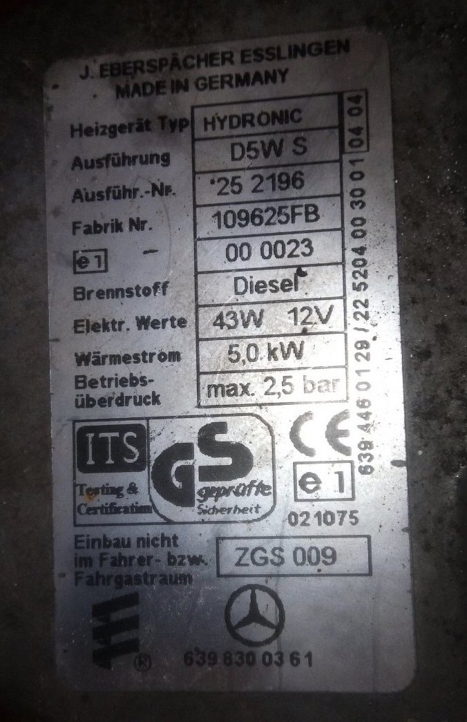

2004 Mercedes Vitonál tudok KKl eszközzel és az Edith programmal kapcsolatot létesíteni az OBD csatlakozón keresztül D5WS kazánnal vagy csak közvetlen a kazán csatlakozójánál a diag. szálon plusz tápot is adnom kell neki?
Kedves BenőAladár!
Ha írsz egy kályha vagy vezérlőszámot, akkor talán tudok segíteni, így nem. Üdvözlettel: olika76
Az adattábláját tudom csatolni.
Az egész belseje össze volt rohadva, szétszereltem kimostam ultrahangos mosóval,tömítéseket kicseréltem, összeszereltem. Az első indítás gond nélkül ment, csak nem kötöttem rá a vizet. Néhány másodpercet járattam, és konstatáltam, hogy ez nagyon meleg. Utána a vizet is bekötöttem, de már csak a keringetőszivattyút és a befújóventillátort indítja néhány másodpercre..
Lehet, hogy túlmelegedés után letilt? Ezért is akarok rácsatlakozni valahogy. Szerencsére lefényképeztem a vezérlő számot is. A hozzászólás módosítva: Jan 27, 2021
Kedves BenőAladár!
Ez egy Can-Bus-os vezérlő, ehhez mercis diagnosztika kell. Az általad említett KKL és Edith ezt nem tudja kezelni, nem is szerepel a programban a vezérlő száma. Ez csak az autóban indítható el, külön nem. Javaslom egy megfelelő kályhás szervizhez fordulni, akik ki tudják olvasni a hibakódo(ka)t, persze olyan autószerelő műhely is jó, ahol van mercis diag. Remélem segítettem. Üdvözlettel: olika76

Értem köszönöm! Ha megkapja a D+ meg az indítójelet akkor felmegy kb 50mA-re az áramfelvétel a hardver nélkül ugyhogy akár élhet is. Másik kérdésem ha tud benne segíteni. D3LCC beépített ecu-s levegős 12V-os T4 transporter kályha random módon néha normálisan elindul fűt de az esetek többségében csak felpörög szellőztet és úgymarad a végtelenségig. Lángszenzor és túlmelegedés szenzor egyaránt 3-5 fokos hőmérsékleten 1k környékén van minden periféria jó. ECU letisztítva repedt forrasztások javítva, mégis ugyanaz a jelenség. Hibatárolója üres, az edithben sajnos csak error memory van funkcional check nincs így élőadatot nem látni róla.
Kedves wadember!
A leírtak szerint én továbbra is arra gyanakodnék, hogy van forrasztási repedés vagy ellenállás repedés a NYÁK-on. Ezeknél a paneleknél sokszor a teljes felújítás hozza meg a tartós sikert. Én általában ezt teszem. Nyilván az lenne a legjobb, ha el lehetne csípni diagnosztikával azt, amikor hibát generál. Ha ez meglenne, akkor könnyebben be lehetne azonosítani a hibás elemet a NYÁK-on. Erre szoktak tesztpadot használni, azaz kiveszik az autóból és külön indítják. Remélem segítettem kicsit. Üdvözlettel. olika76 |
