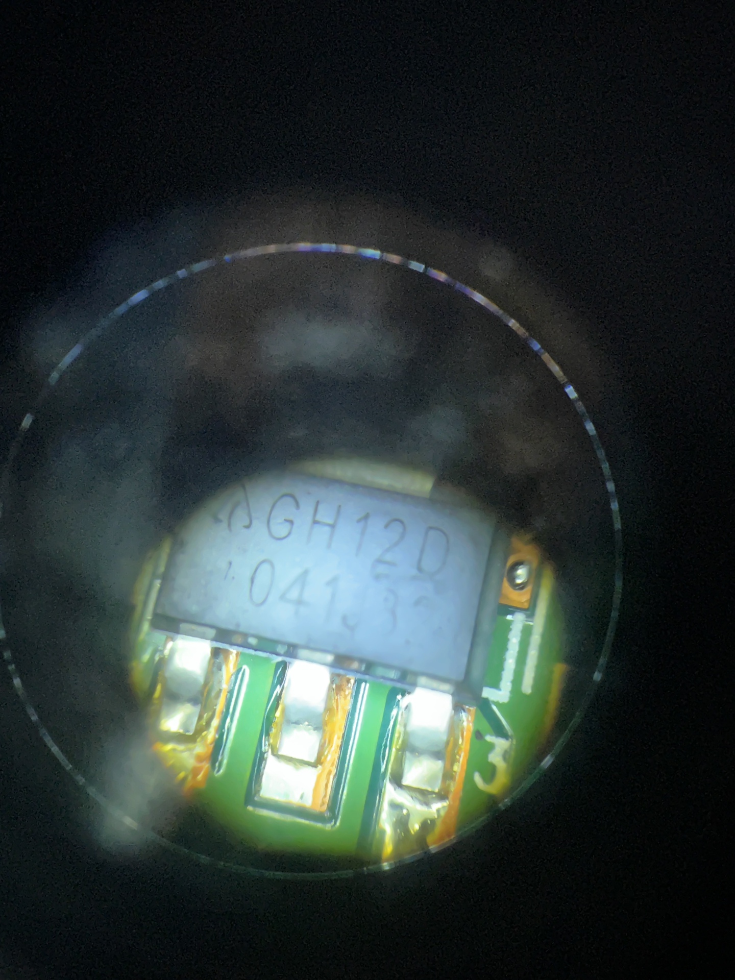

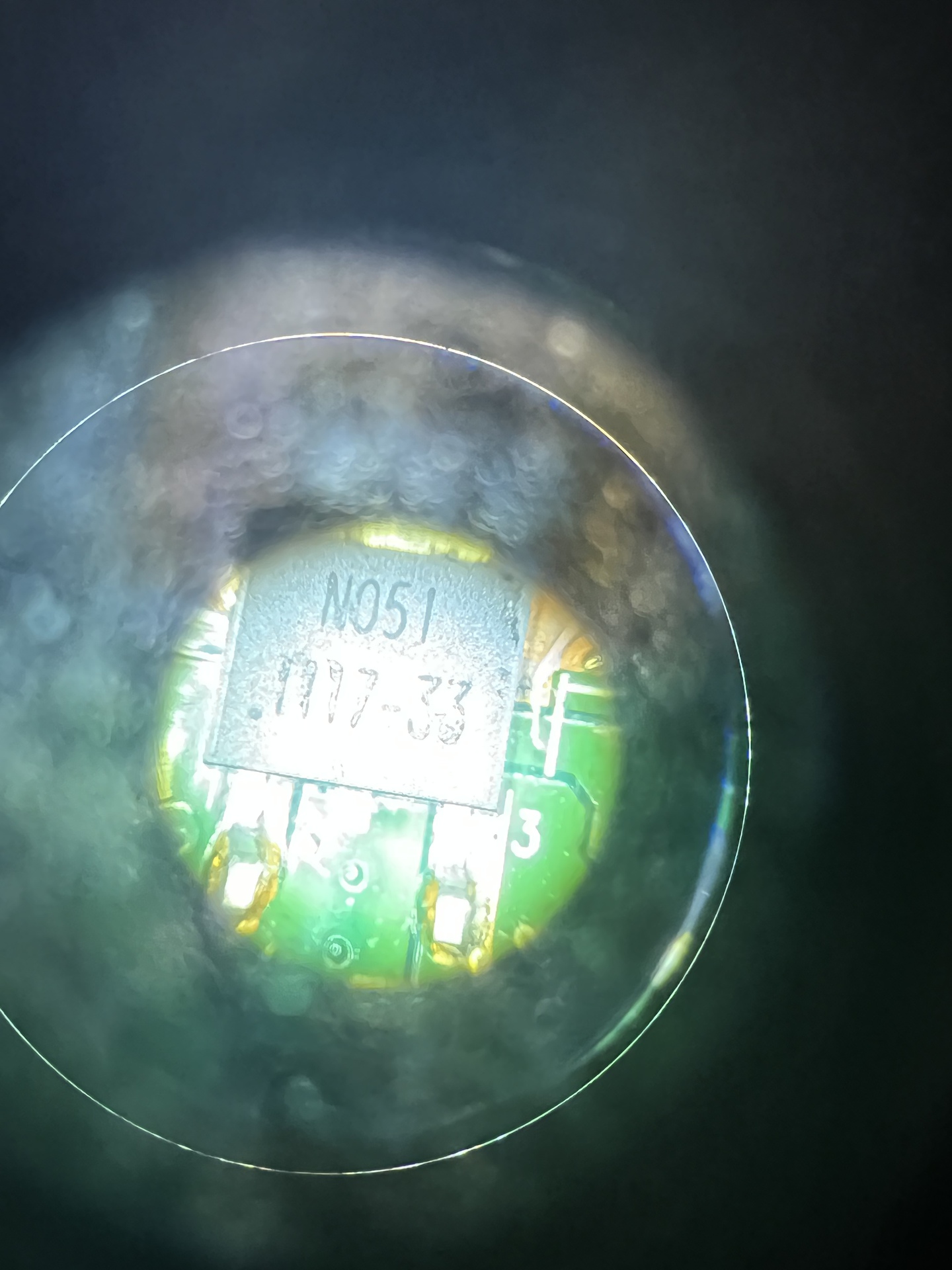

(#) Fundy21 hozzászólása Márc 4, 2022 /
Sziasztok! Ezeket mivel tudnám helyetesiteni,amit itthon is be lehet szerezni?
(#) pipi válasza Fundy21 hozzászólására (») Márc 4, 2022 /
A másodikat megkaphatod itt, vagy szinte bármelyik sarki közértben, bár más a tokozása, de beleügyeskedheted...
https://www.hestore.hu/search.php?q=1117-33
ellenőrizd a kapcsolást, valóban 1117 stab ic-ről van szó...
(#) majkimester válasza Fundy21 hozzászólására (») Márc 4, 2022 /
Az első AP2114H-1.8TRG1
Helyette 1117-18 elvileg jó.
A második helyett pedig DPAK-ban: 1117-33
