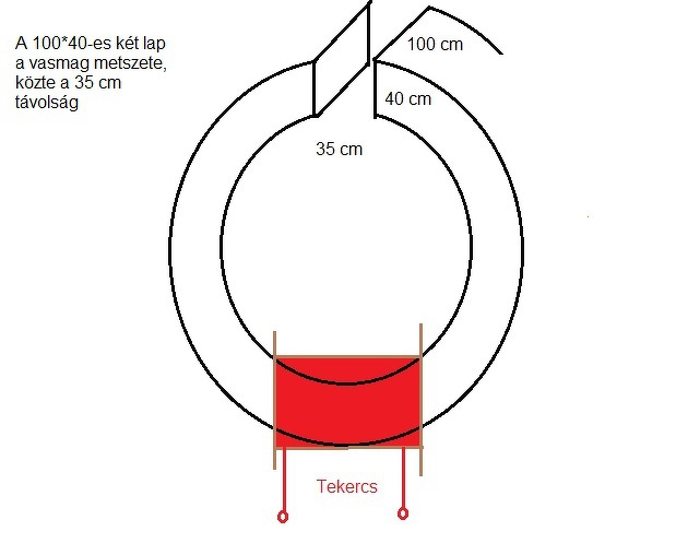

Két 100x40cm méretű lap között (egymástól 35cm-re) akarom demagnetizálni a közötte lévő anyagot. Hogy is kellene építeni egy ilyen szerkezetet? Milyen tekercs, és milyen elektronika szükséges hozzá?

Valami olyasmire gondoltam, hogy két lap között demagnetizálnék. Tehát ha megoldható, akkor a két különálló lapra (100x40cm) kellene tekercselni. De kellene hozzá nyilván valami adat: menetszám, huzalvastagság, tekercselés módja... No meg persze milyen vezérlőelektronika szükségeltetik hozzá? Megnyugtatásként megjegyezném, hogy nem gőzmozdonyt akarok demagnetizálni.
A két lap, az egy megszakított O vasmag két egymással szembeni lapja lenne. A tekercs erre a ~2 m átmérőjű 100*40 cm-es lemezelt vasmagra kerülne. A 35 cm-es légrés miatt még a nagy vasmagkeresztmetszet ellenére is tekintélyes menetszám kell. Az elektronika szerepe, hogy az induló váltakozó áramot folyamatosan nullára csökkentse. Korábbi hozzászólók nem túloztak a gépterem méretű, önálló betápot igénylő méretekkel.

Ezen a vázlaton láthatod, milyen egyszerű megvalósítani az ötleted. Az elektronikát lehagytam.
Hát igen, de a lemezelt vasmag tömege ebben az esetben minimum 20 tonna lenne - már az alapozása sem lenne egyszerű feladat.
