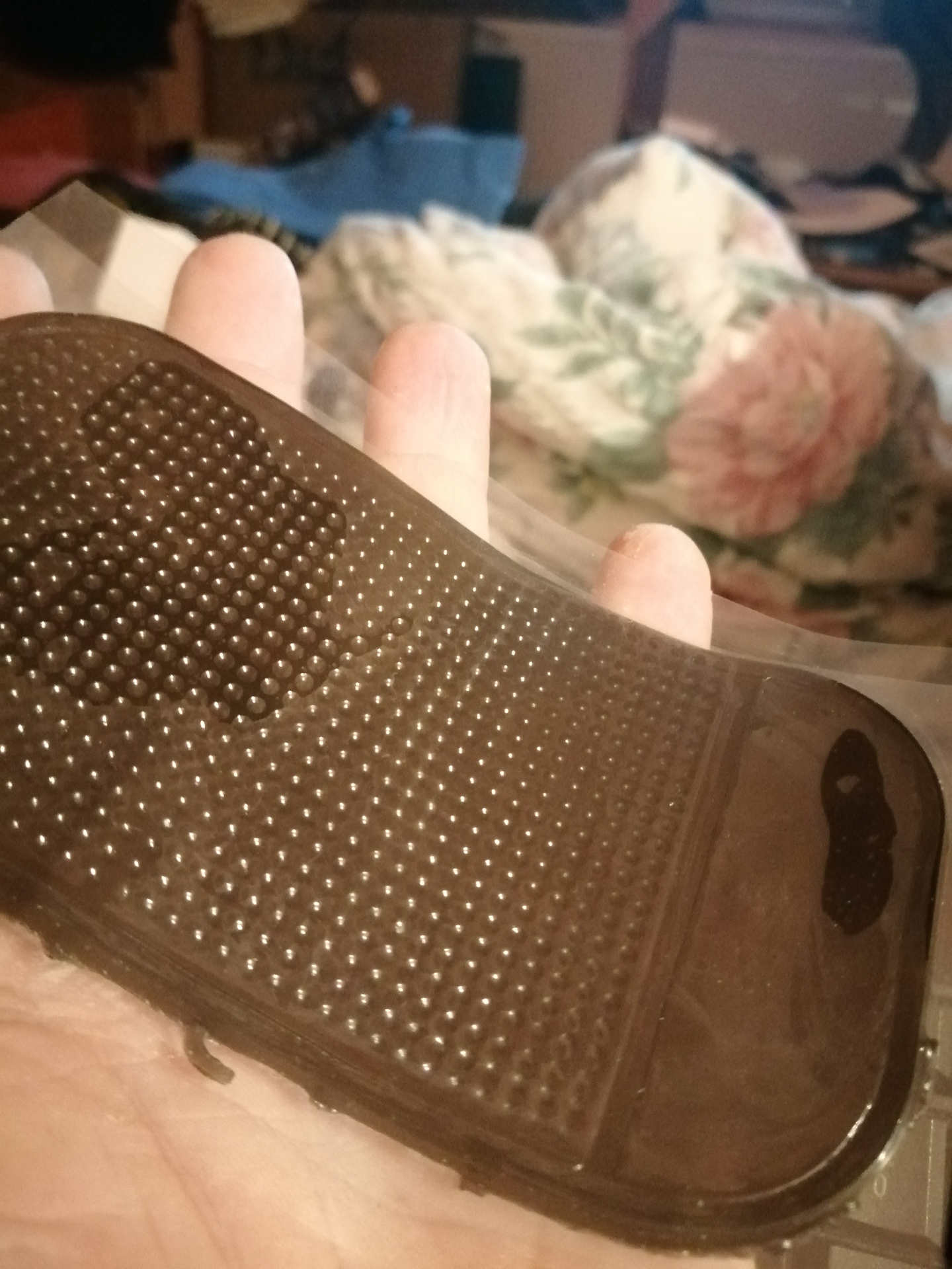

Tippeket várom mi lehet ez! Puha gumi egyik oldalán bordázott másik sima és tapad kicsit. Egy autó kerék nyomás kijelző mellé kaptam, de nem tudom elképzelni mi célból mikor ezt a napelem résszel kell fel ragasztani.
(#) bbatka válasza villanyipi hozzászólására (») Márc 8, 2022 / 1
Csúszásgátlós telefon tartó autó műszerfalra?
(#) villanyipi válasza bbatka hozzászólására (») Márc 8, 2022 /
Lehet de ehhez akkor fix lapos műszerfal kellene ugye?

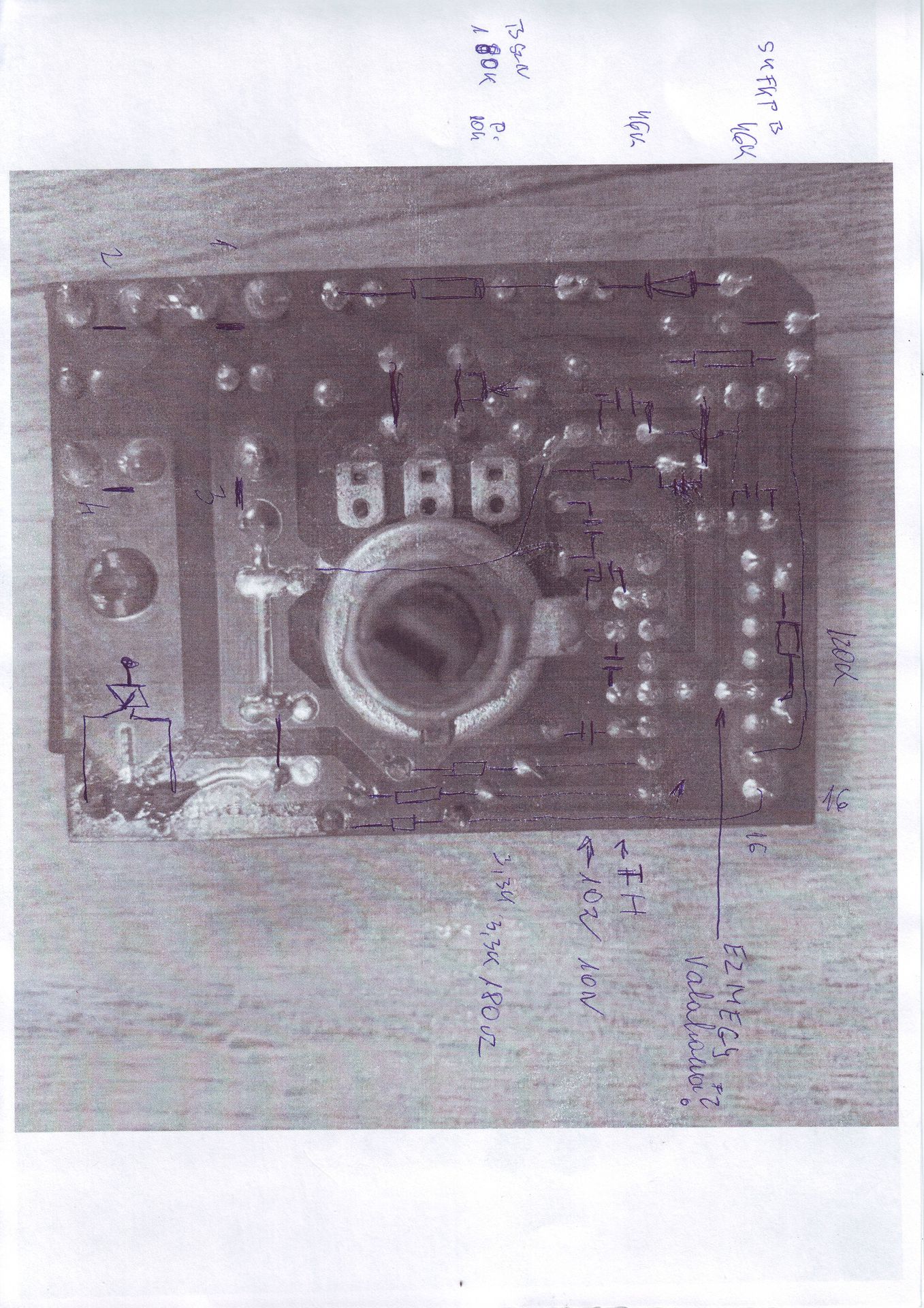

Üdv mindenkinek!
Van egy láthatólag hibás ellenállás, amit nem tudok eldönteni, hogy hány ohm. 1.4 Mohm-ot mérek rajta de színkód alapján ez sehogy nem jön nekem ki. Ránézne valaki okosabb?
(#) Régi motoros válasza Mike199999 hozzászólására (») Márc 8, 2022 / 1
Ha tippelnem kéne, megfőtt (erre utal a kis fekete lyuk rajta), és megváltozott az értéke...
Két érték lehetséges elvileg:
Barna fekete fekete ezüst barna ekkor 1Ω 1% (4.-edik gyűrű csak ezüst lehet szürke nem)
vagy
Barna szürke fekete fekete barna ekkor meg 180 Ω 1% (második meg csak szürke lehet ezüst nem).

(#) Patópali válasza Mike199999 hozzászólására (») Márc 8, 2022 / 1
Elárulhatnád miben volt és egy fotó sem ártana a panelről amiben volt.
De ha gondolod szívesen találgatunk, ötletelünk.
(#) Mike199999 válasza Patópali hozzászólására (») Márc 8, 2022 /
Ez egy egyenáramú kis hajtőműves motor fordulatszám szabályozó elektronikában volt.
Túl lett terhelve, a trafó leégett és vitte magával az elektronikát is. A triak felrobbant benne azt kicseréltem de nem hajlandó működni, aztán keresgélem a hibás alkatrészeket. Kár, hogy annyira nem értek hozzá.
Úgy néz ki ez a dolog, hogy egy 24V-os trafó primer (220VAC) oldalát szabályozza ez az elektronika, ami megy tovább egy Graetz-hídba és úgy megy a 24VDC motorba.
0régimotorsnak lesz igaza a 180 Ohm -ot illetően. Ha a tria felrobbant, valószínűleg vitte a vezérlő ic -t is, mint Uniman is írta. Lehet még a Graetz is zárlatos.
(#) Patópali válasza Patópali hozzászólására (») Márc 8, 2022 /
...vagy a motor is lehet hibás. A túlterhelés okát is ki kellene deríteni. A panelt vissza kéne rajzolni, hátha következtetni lehet az ic típusára.
A túlterhelés oka már meg lett szüntetve. Egy bronz persely szétkopott majd megszorult. ez okozta a túlterhelést. A trafó ki lett cserélve, a Graetz és a motor az jó mert az elektronikát kikerülve, fixen bekötve (Trafó-Graetz-Motor) max sebességen hibátlanul üzemel.
Panelt visszarajzolni...az a baj h csak felületes tudásom van az elektronika terén.

(#) Patópali válasza Mike199999 hozzászólására (») Márc 9, 2022 / 2
Tegnap este elszórakoztam és amit lehetett kirajzoltam. Letisztázom és felteszem, hátha segít a hozzá értőknek a segítésben.
(#) Patópali válasza Mike199999 hozzászólására (») Márc 9, 2022 / 4
Többször átnéztem, remélem nem rontottam el semmit. A fordulatszám szabályzó poti két szélső bekötése és az Ic 13 láb átkötése az ic alatt kérdéses.
Fotók alapján ennyit tudtam össze hozni.
Remélem valamit segít.

(#) majkimester válasza Mike199999 hozzászólására (») Márc 9, 2022 / 1
Tippem szerint U2010B.
Adatlap
(#) Sebi válasza majkimester hozzászólására (») Márc 9, 2022 /
Igen, nagyon annak néz ki. (De ha nem az, akkor is betehető a helyére...)

(#) mnyugger válasza Sebi hozzászólására (») Márc 10, 2022 /
Szerintem az.
Érdekes, hogy tönkrement. Van benne túlterhelés védelem.
(#) Patópali válasza Mike199999 hozzászólására (») Márc 10, 2022 / 1
Látod ezért írtam, máris lett javaslat, megoldás, ötlet mások által, csak a rajz kellett.
Sok sikert.
