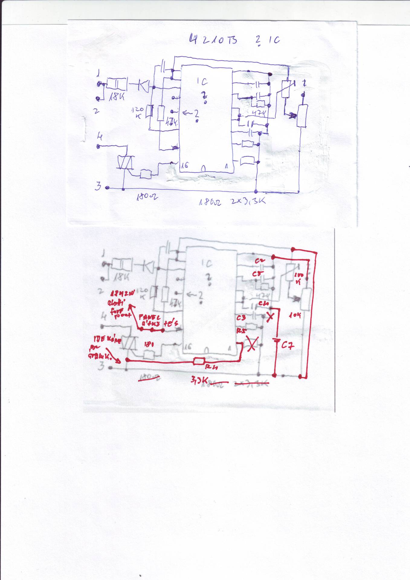

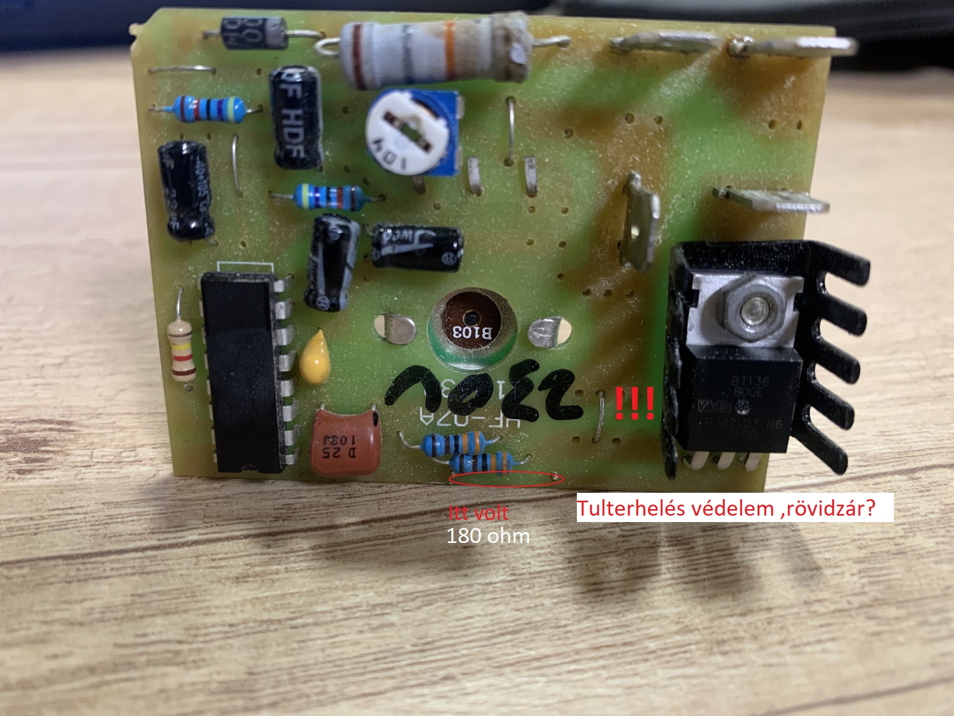

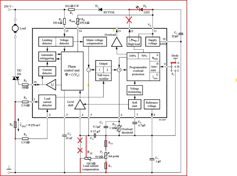

Lenne túlterhelés védelem, de csak, ha az adatlap szerinti R6 be van építve. De ilyen Patópali rajzán nincs. A NYÁK-on meg egy átkötés van helyette beépítve.
(#) zamatőr válasza Mike199999 hozzászólására (») Márc 10, 2022 /
A túlterhelés védelmet érdemes lenne méretezni ( a panelen rövidzár, és több ponton nem egyezik az alapkapcsolással). Ettől még működhet (működött) ha a hibás alkatrészeket kicseréled.

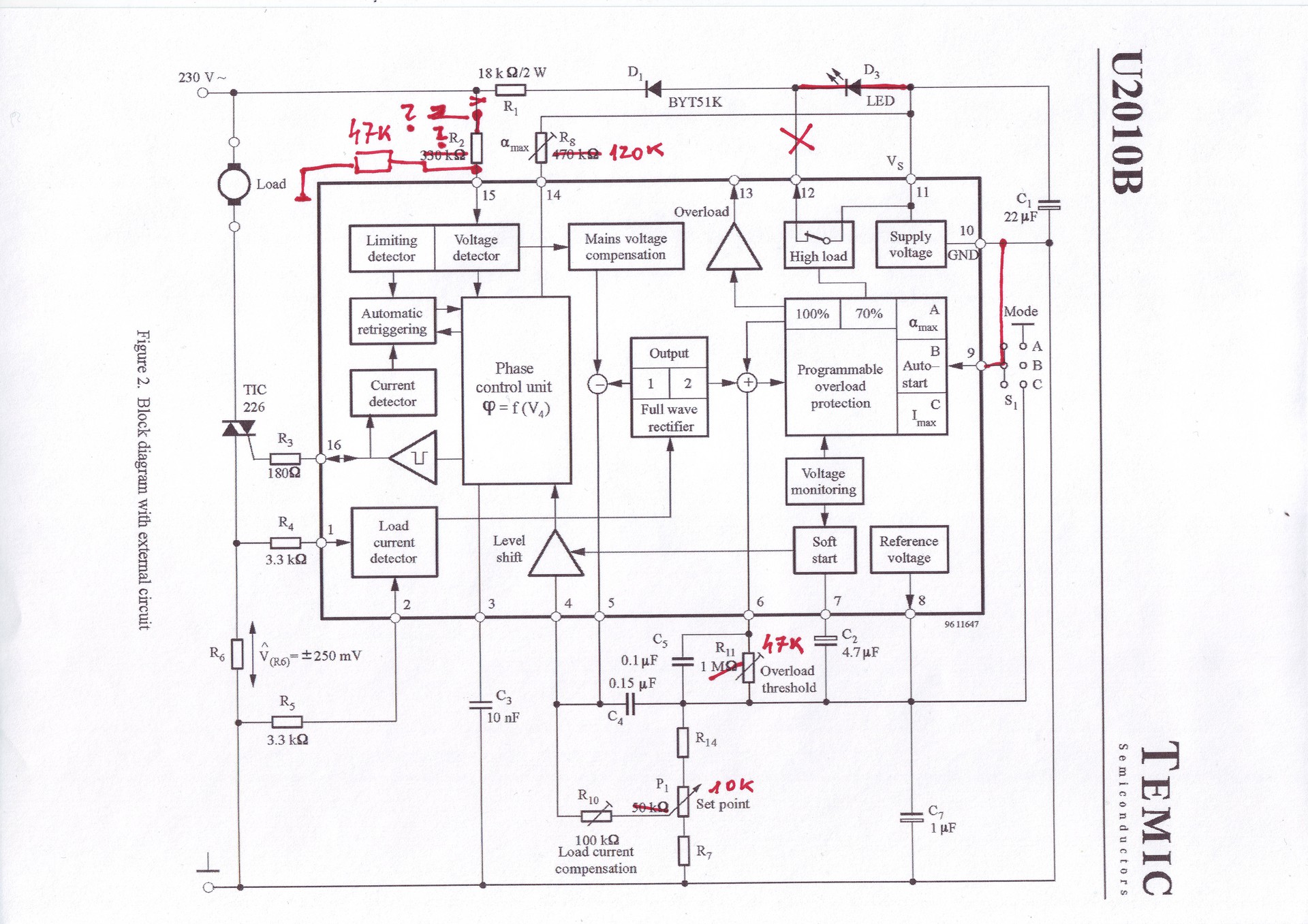

(#) Patópali válasza zamatőr hozzászólására (») Márc 10, 2022 /
Lehet, hogy a fotók alapján általam kirajzolt ábrán vannak hibák amit jeleztem is, mivel nem minden fólia látszik az alkatrészek takarása miatt. Pontosan csak, ha kézben lett volna a panel
E mellett lehet, hogy a gyártó nem pontosan követte a katalógusban ajánlott rajzot. (pl. led, stb).
Nem ez lenne az első.
A hozzászólás módosítva: Márc 10, 2022
(#) zamatőr válasza Patópali hozzászólására (») Márc 10, 2022 /
Valószínű így változott az eredeti kapcsolás. R8-R11 fix D3 nincs (rövidzár) R6 rövidzár. Az alkatrész értékek nem egyeznek a panelen lévőkkel.
(#) Patópali válasza zamatőr hozzászólására (») Márc 10, 2022 / 3
Nos. Az általatok közölt katalógus rajz szerint próbáltam módosítani az általam készített panelről készült rajzot. A 15 -ös lábról a panelon testre megy egy 47 Kohm -os ellenállás (olvasatomban). A gyári rajzon pirossal jeleztem a panel szerinti helyzetet. Egy átkötéssel halad a fólia a 18 Kohm 2W ellenállás alá. Hogy alatta milyen ellenállás van és hova csatlakozik az sajnos nem látszik. A Triac A1 -en panel szerint átkötés van áramkorlátozó ellenállás helyett.
Úgy tűnik, hogy az általatok jelzett Ic a nyerő.
Remélem nem lesz több hiba.
Mellékelem a rajzokat.

(#) Mike199999 hozzászólása Márc 11, 2022 / 6
Na összeraktam az instrukcióitok alapján, kapott egy új U2010B IC-t meg egy R180 ellenállást az ismeretlen helyére és láss csodát hibátlanul működik! Köszönöm szépen mindenkinek a segítséget, nagyon nagy pengék vagytok!

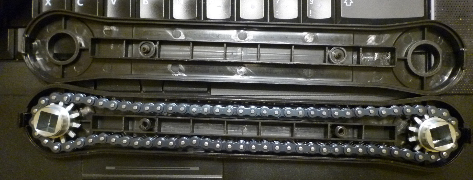

(#) Rosszmáj hozzászólása Márc 19, 2022 /
Tudom, nem elektronika, de hátha valaki tudja, mi a ferde fütty ez. A négyszögnyílás 10x10 mm.
Meg ha már itt vagyok, ez a régi csehszlovák pillanatpáka hány éves lehet? 1977-ben én már az újabb, szögletes műanyagot vettem.

(#) Epu2 válasza Rosszmáj hozzászólására (») Márc 19, 2022 / 1
76-ban kaptam egy York márkájút. Fekete volt de már nem bakelit. A magyar házba építettem át 83 körül. Mai napig kiválóan működik, bár azóta ventilátoros hűtéssel és LED világítással. A bakelit házasok, lekerekítettek voltak.

(#) Suba53 válasza Rosszmáj hozzászólására (») Márc 19, 2022 /
Az első egy szépen kivitelezett lánc hajtás. Műanyag házban. Honnan bányásztad ki?
Nyomtatóban is el tudok hasonlót képzelni, vagy akármilyen háztartási kis gépben.
D a vitrinben sem mutat rosszul.
(#) Rosszmáj válasza Suba53 hozzászólására (») Márc 19, 2022 /
Kösz mindenkinek.
A láncos teringettét egy ismerősre sózták rá, mint krova hajtókart.
Végül is el tudom képzelni, hogy jó lehet olyasmire is. Eldugott helyeken lévő csavarokhoz akár.
Az egyik nyílásba berakja a fejet, rátolja a csavarra, és a másik nyílásba meg a hajtókart.
Ez kb. 22-25 cm lehet ránézésre. Ügyes!
(#) FIGIRI válasza Suba53 hozzászólására (») Márc 20, 2022 /
Ilyesmit láttam a Lidlben , olyan "ahova nem férsz be a hajtókarral, oda ezzel beférsz" eszköz... a 10 mm-es négyszög nyílása passzol is az 1/4es kulcshoz.
