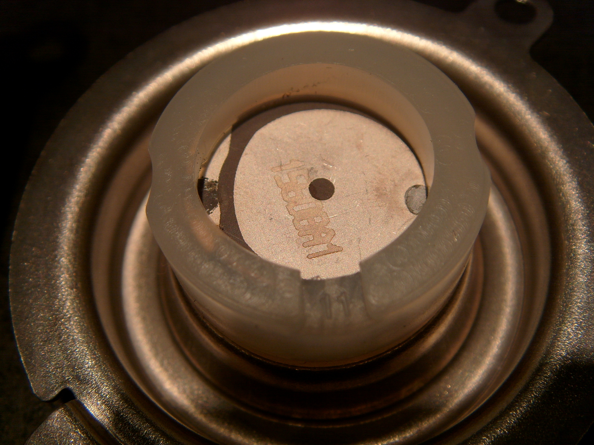

Ami nálam van az jóval kisebb, egy aroma diffúzor, Silvercrest SAD 12 E4, Lidl-ös.
Így néz ki a piezó lap, eléggé hiányos. A harmadik képen egy ép lapka.

(#) Inhouse válasza vfd ora hozzászólására (») Márc 4, 2022 /
A fotódon a piezo lap teteje látható, ami a víz felől van. Az enyémen a hátulja, ahol a bekötés. Mellette ott van az úszókapcsoló. Ennek valahogyan bele kell legyen kötve a rendszerbe. Ha nem közvetlenül bontja a rezgőkört, akkor az IC érzékeli rajta keresztül, hogy van-e víz.

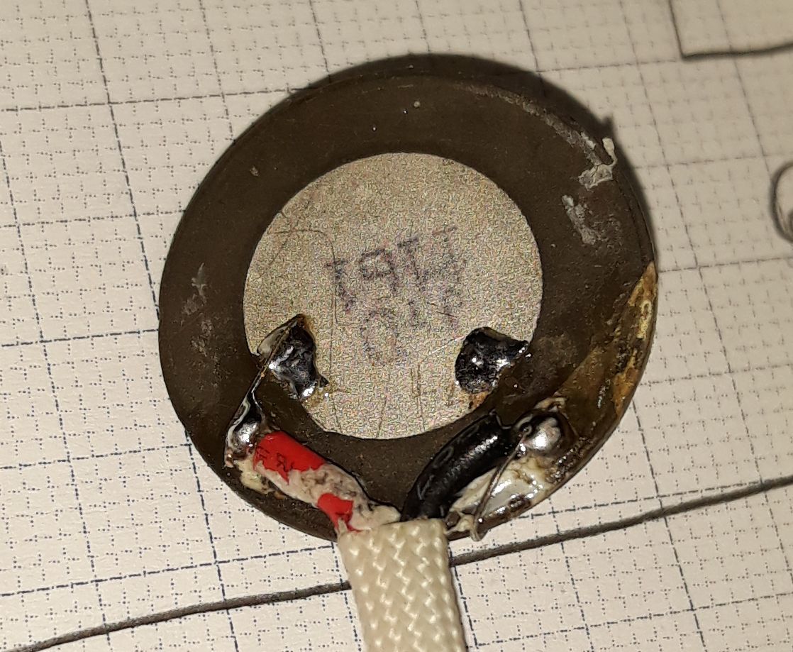

(#) vfd ora hozzászólása Márc 4, 2022 /
Mégegyszer nem írom le, sajnos elveszett a szöveg! de itt van a lényeg képekben!
A digitális rész a jobboldali két kábel, a piros és a fehér, változó feszültségeket ad ki. Egyik ikonnál 1= 10V , 2=8V , 3= 0V A másik ikonnal % ot lehet léptetni 5%-os értékkel. 30% tól=18V majd 65%-tól 0V ra vált vissza!
Valahogy vissza lehet ezt forrasztani?
Különben ez teljesen ugyan az a kapcsolás, amit a legelső hozzászólásomban elküldtem, csak a dizájn újabb!

(#) Inhouse válasza Inhouse hozzászólására (») Márc 4, 2022 /
Nekifogtam, lefeszítettem a piezo lapkát. Kiderült, hogy a kidudorodó fehér anyag nem tömítő, hanem a lapot odafogó műanyag elem megolvadt, eldeformálódott. Így aztán befolyt a víz és megette a lapka kivezetéseit, főleg... Visszapótoltam, és ideiglenesre összeraktam, de így nem porlaszt, csak spriccol, de elindult.

(#) vfd ora válasza Inhouse hozzászólására (») Márc 7, 2022 /
Megforrasztottam, de nem indult be a piezó, semmi sem történik.
Vagy a Fet is megadta magát?
De lehet hogy nem megfelelő a forrasztás, mert elég oxidos folt a helye, esetleg forrasszam arrébb ahol még ezüstös a színe?
Esetleg rosszul lett visszaforrasztva a polaritása?
(#) Inhouse válasza vfd ora hozzászólására (») Márc 7, 2022 /
Meg tudod mérni, hogy jó lett-e. Műszer sípoló állás és egyik vége a csatlakozóhoz, a másik a piezó adott fegyverzetéhez, majd csere. Ha valamelyik nem sípol, akkor az rossz.

(#) vfd ora válasza Inhouse hozzászólására (») Márc 8, 2022 /
Az enyémről van szó- Több helyen is láttam, hogy a piezó széle fekete vezeték, a közepe pedig piros. Én viszont ezt nem figyelve visszaforrasztottam, majd visszadugtam a csatlakozóját, és így már nem látszik a polaritás helyessége. Tehát szedhetem szét, és akkor letesztelem, hogy van e kontaktus, és megfelelő a polaritása.
(#) Inhouse válasza vfd ora hozzászólására (») Márc 8, 2022 /
Ezeket azért nem árt előtte megnézni és amikor kész ellenőrizni. Nálam is így volt a polaritás.
