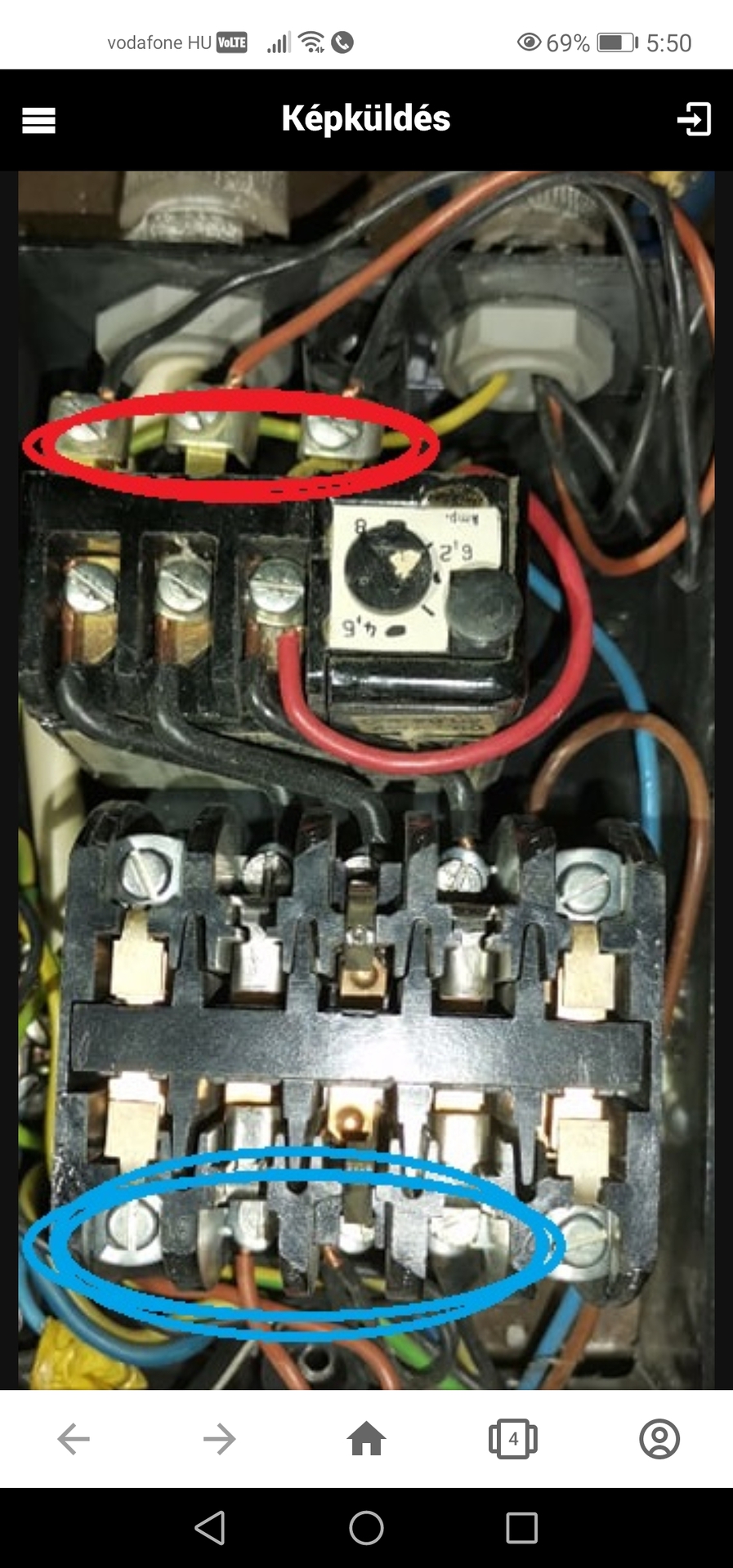

(#) Kolti0 hozzászólása Márc 8, 2022 /
Pirossal vagy a kékkel jelölt helyre kell kötni a motorra kimenő vagy a vezérlőbe bejövő vezetéket?
1 A kérdező kommentje:
Ez egy kompresszor villanymotor indító, leállító elektronika.
Pár éve én vágtam le róla a vezetékeket, most vissza kötném, de nem emlékszem rá, hova volt kötve melyik. Megítélésem szerint a piros a bejövő fix, kék a kimenő kapcsolt. Az a vezeték nem látható amelyik a kompresszor nyomás kapcsolójáról jön, de az világos, csatlakozós.
A hozzászólás módosítva: Márc 8, 2022
Moderátor által szerkesztve
(#) Marko Ramiusz válasza Kolti0 hozzászólására (») Márc 8, 2022 /
Neki ne álljon bekötni! Fogadja el: TILOS!
(#) Epu2 válasza Marko Ramiusz hozzászólására (») Márc 8, 2022 /
Mivel fogalma nincs mit, hova, minek és hogy.
(#) Udvari Zsombor válasza Kolti0 hozzászólására (») Márc 8, 2022 / 1
Ha sugárzik róla, hogy fogalma sincsen róla, akkor még véletlenül se álljon neki, mielőtt még probléma lenne belőle! Bízza olyanra, aki ért is hozzá...
(#) moltam válasza Kolti0 hozzászólására (») Márc 8, 2022 /
Úgy van ahogy rajzoltad, ha a mágneskapcsoló után lenne levéve a nyomáskapcsolón átmenő, behúzót működtető szál, soha nem tudna meghúzni.

(#) Bakman válasza Kolti0 hozzászólására (») Márc 8, 2022 /
Mindegy, hogy melyik oldalról kötöd be a motort. Ha öntartó kapcsolás, akkor csak az egyik oldalról fog helyesen működni. Tippem szerint a kőkioldó oldal (piros) a betáp, a mágneskapcsoló oldalra (kék) pedig a motort kell kötni.
(#) Bakman válasza Bakman hozzászólására (») Márc 8, 2022 / 2
Hőkioldó lesz az, nem kőkioldó.
