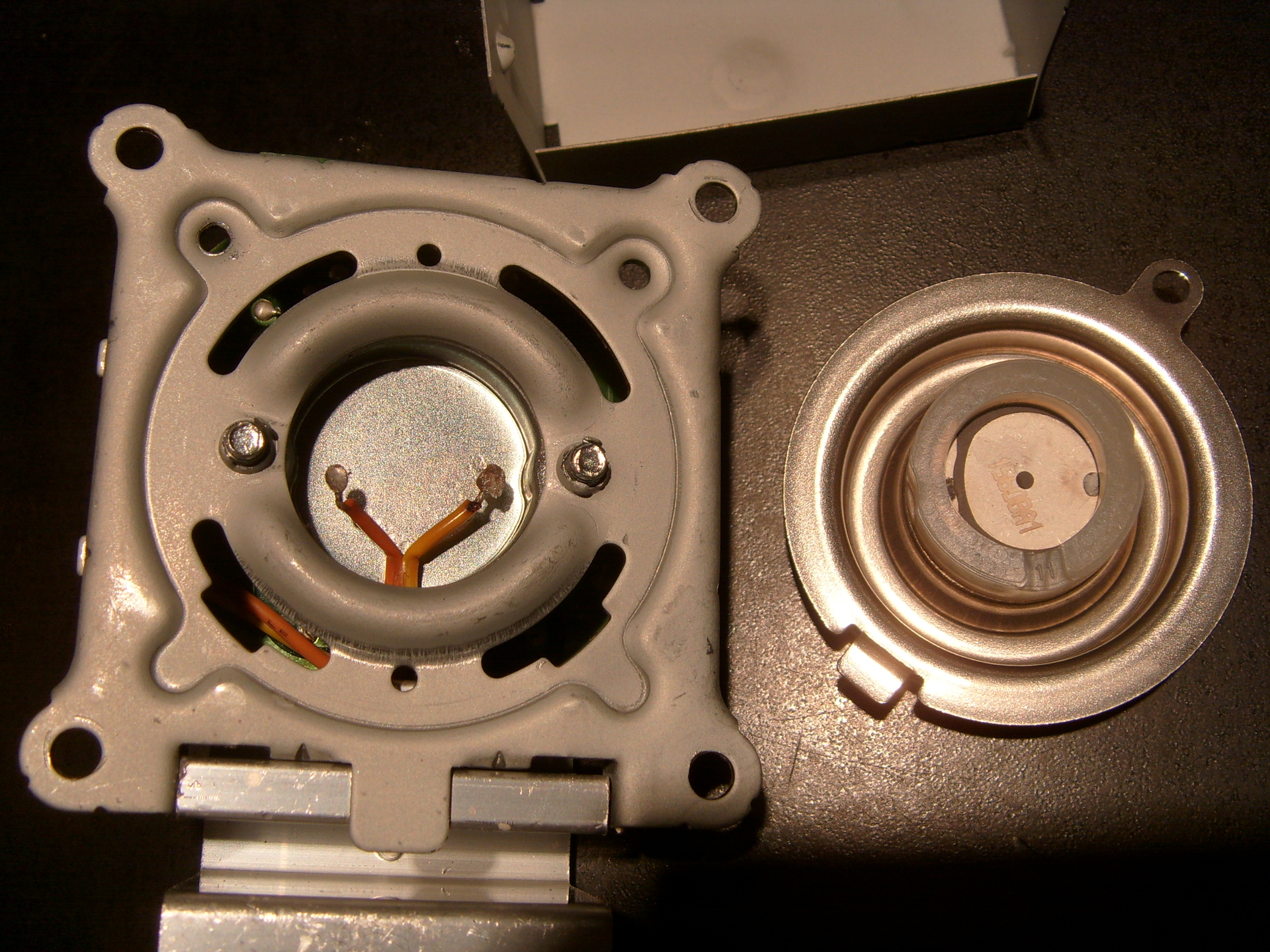

(#) vfd ora válasza Inhouse hozzászólására (») Márc 8, 2022 /
Szét szedtem, és pont jól lett visszaforrasztva!
Ellenőriztem a kábel végét, és a forrasztást is, a műszer jelez a forrasztásnál is, és mellette a fegyverzeten is, mind a két kábelnél. Ezek szerint a piezó nem rossz!
A biztosíték jó, a többii alkatrészt tovább fogom ellenőrizni

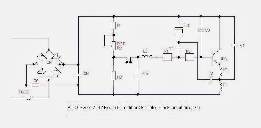

Sajnos a digitális vezérlésről nincs kapcsolási rajzom.
A rajzon a két pontnál megy be a digitális panelről a vezérlés.
A piezot már visszaforrasztottam, de sajnos mégsem indult be a porlasztás!
A hozzászólás módosítva: Márc 11, 2022
(#) Inhouse válasza vfd ora hozzászólására (») Márc 11, 2022 /
Nem emlékszem, hogy írtad volna a tranzisztor mérés eredményét.
Ha bármelyik alkatrész a rezgőkörben rossz, nem indul el. Ez lehet a tranzisztor is, de mérni kéne és nem cserélgetni. A digitális rész egy + feszültséget kapcsol a rajzon látható pontra, így indulhat el.

Akkor az valószínűleg tényleg rossz. Szerencsére ebben a kapcsolásban, ha jó látom, nem okozhat fals zárlat jelzést külső alkatrész (ha azok jók), sok kondenzátor veszi körül. Egyedül a graetz utáni puffer csinálhat ilyet, egy pár másodpercre, értéktől függően.
Viszont, ha ennyire zárlatos, akkor ott még engednie kellett valaminek. A csatlakozó mellett van egy 1A-es fekete henger biztosíték, Fuse szitázással a NYÁK-on. Annak szakadtnak kéne legyen. A tekercseknek meg zárlatot kell mutatniuk...L1-2-3.

Elvágtam a tranzisztor B és E lábait, majd megmértem az ellenállás mérővel. C része megfelelően működik, de az E lába mind a két irányban vezet! Beraktam egy másik tranzisztort próbaként, így már van 600 mV a bázison, de még most sem porlaszt. Mértem a piezo kimenetét és itt a vezérlésre vagy van bizonyos feszültség, vagy nincs. Elképzelhető hogy a piezo is tönkre ment! Valószínű elfüstölhetett, nem véletlenül válhatott le a forrasztás a lapkárol!
A hozzászólás módosítva: Márc 16, 2022

(#) erbe válasza vfd ora hozzászólására (») Márc 16, 2022 /
Ezek a párásítók 24 V körüli feszültségről üzemelnek. Ebben a méretben de legfeljebb 200 V-osat tegyél bele. Értelmetlen 800 V-osat beletenni.
A képeden szereplő C3835 200 V, 7 A-es. Hasonlót keresel, lehet, hogy azonnal működni is fog.

A piezó lap egy kerámia korong és a felgőzölt 2 fegyverzet. Ha visszaforrasztottad a kivezetéseket és nincs eltűnve a felgőzölés, akkor az még jó, legalábbis kéne valamit csinálnia.
Víz nélkül ne próbáld!!! Azonnal tönkre mehet, illetve a rezgés is kétséges.
