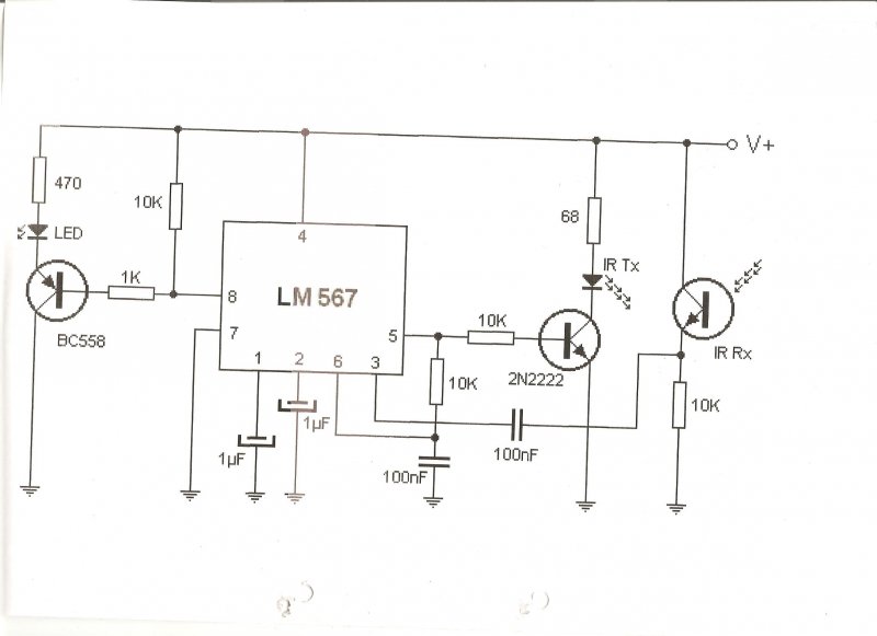

(#) matefi hozzászólása Dec 14, 2008 /
...megint hozzatok kell fordulnom....sajnos nem kaptam sehol egy kapcsolasi rajzot.....fusterzekelo ... a fenti fusterzekelohoz kellene egy riaszto berendezes kapcsolasi rajza....ha lehet ne legyen tul bonyolult..de se tul konnyu mivel megis vizsga dolgozat... ....koszonom szepen elore is...
