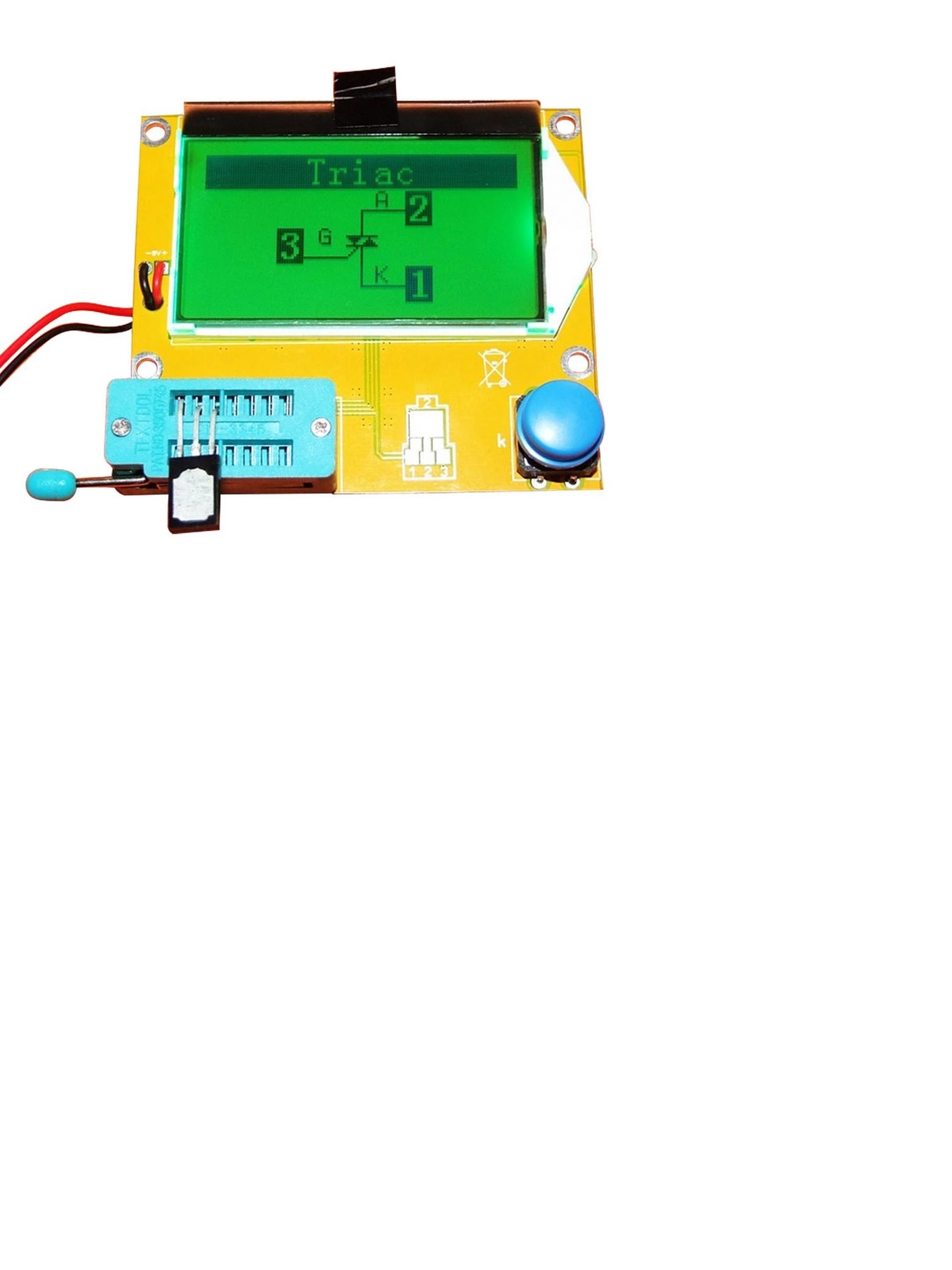

(#) llaczo válasza abszoluthobbi hozzászólására (») Márc 20, 2022 / 1
Javaslok egy ilyen beszerzését. Nem drága és aranyat ér.

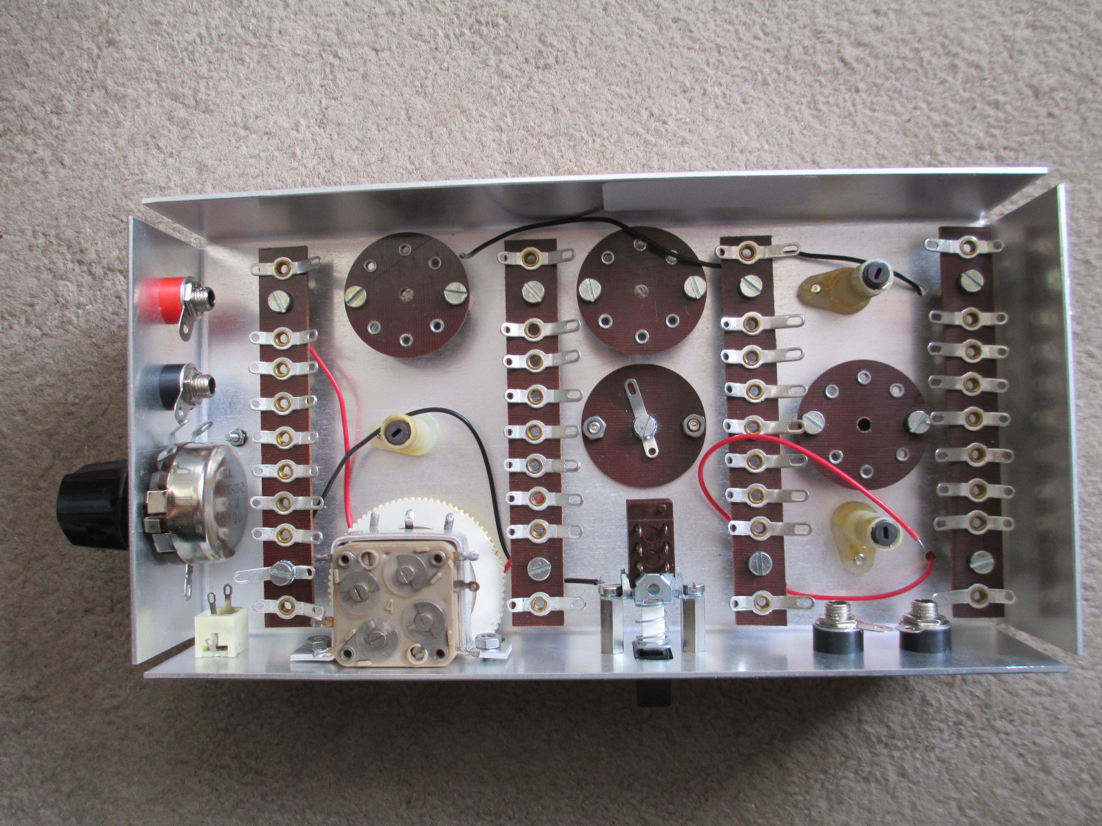

Az alábbi készüléket tenném, közszemlére a mibenlétét latolgatva. Nem saját szerzemény egy rádiós börzéről szarmazik.
Ötlet?
(#) llaczo válasza samtron77 hozzászólására (») Márc 20, 2022 / 1
A kondikból ítélve rádió kezdemény.
Esetleg valami amatőr rádióvevő, de inkább az első.

(#) Suba53 válasza samtron77 hozzászólására (») Márc 20, 2022 / 1
Valaki nagyon gondosan megépítette egy légszereléssel tervezett készülék vázát. Ott vannak a rezgőkörökhöz szánt ferritmagos csévetestek, a hangoló kondi, csatlakozók, kapcsoló, de hogy végül is mit szánt bele, azt a kapcsolási rajz hiányában nem lehet megmondani, csak ötletelni lehet.

(#) samtron77 válasza Suba53 hozzászólására (») Márc 21, 2022 /
Köszönöm a válaszokat! Hasonló ötleteim voltak nekem is. Titkon azt reméltem esetleg valaki ráismer a saját barkácsművére és felhomájosít. Persze tudom ez tű a szénakazalban...

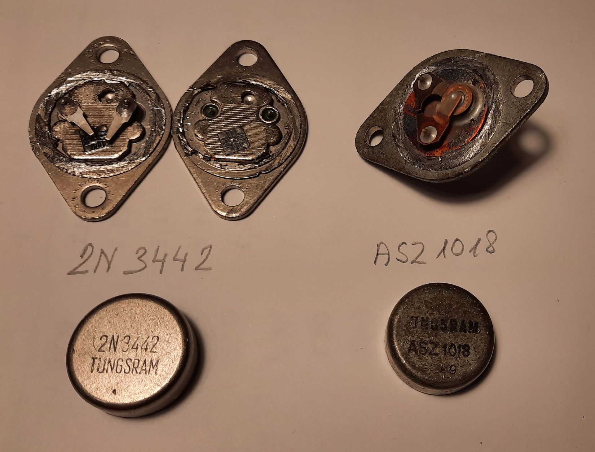

(#) Suba53 hozzászólása Márc 21, 2022 / 3
Skalpolgattam.
A 2N 3442 az egy szilicium planár tranzisztor, látszik a felületi struktúrája is.
Az ASZ 1018 germánium tranzisztor. Jól látható, hogy az egy pogácsa alakú 3D szerkezet, és a bázis elektródája kör alakban helyezkedik el az emitter kivezetés körül.

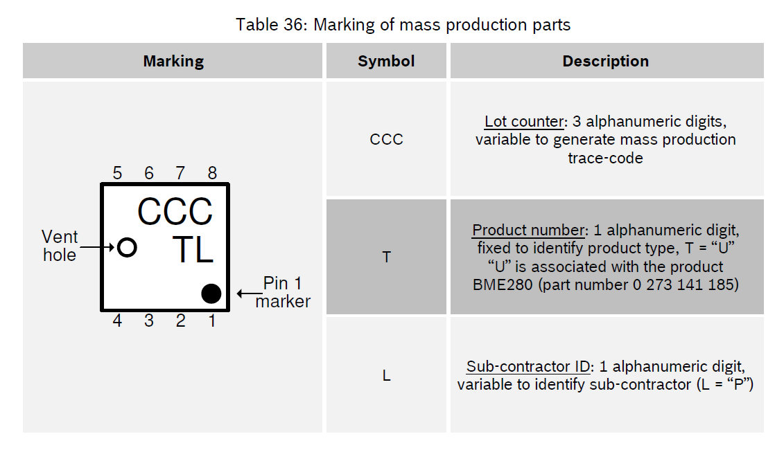

A csatolt képen szerintem egy BME280 vagy BMP280-as szenzor látható (a funkció, bekötés meg a forma miatt), de egyszerűen nem tudom értelmezni a felületén a feliratot.
Mit jelentenek rajta a számok? (Alaposan kinagyítva mintha az lenne, hogy 673 UP, de lehet akár 873 vagy valami teljesen más is...)
Köszi
A hozzászólás módosítva: Márc 22, 2022
(#) majkimester válasza Mate12345 hozzászólására (») Márc 22, 2022 / 4
Előkeresed az adatlapot, és a Marking-ra keresel. Ez jelenti az SMD alkatrészeknél a feliratot. És a mellékelt táblázatot találod. 673 gyártási sorozat kódja, neked nem érdekes.
U = BME280
P = beszállító azonosító, ez sem érdekes
(#) Mate12345 válasza majkimester hozzászólására (») Márc 22, 2022 /

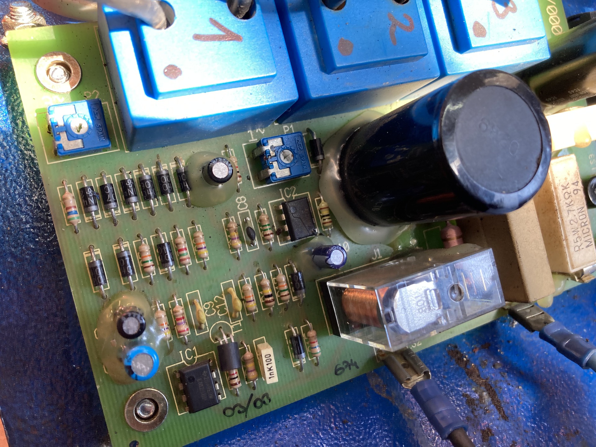

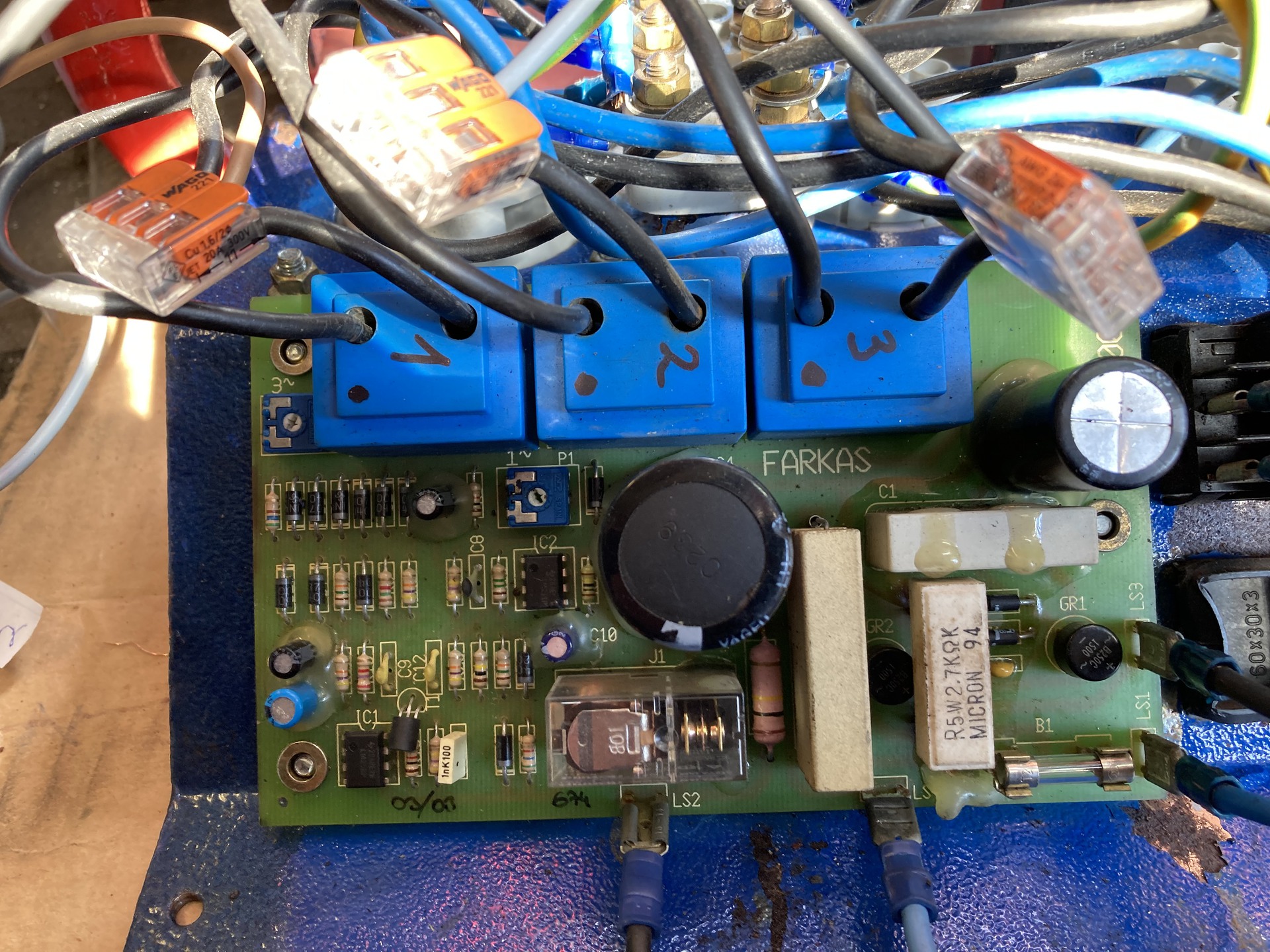

(#) sonajkniz hozzászólása Márc 24, 2022 /
A segítségeteket szeretém kérni.
Van egy meghibásodott áramfejlesztő.
A vezérlése valószínűleg magyar kisipari, vagy egyedi.
Ha valaki felismeri, és tudna benne segíteni, esetleg volna leírása, rajza hozzá, kérem keressen meg privátban.
(#) Suba53 válasza sonajkniz hozzászólására (») Márc 24, 2022 /
Jól látom? Ezek nyáktrafóból barkácsolt áramváltók? Nem semmi.
Próbáld meg vissza rajzolni. Elég jól követhető a rajzolat szerintem.
Amúgy ez milyen áramfejlesztő elektronikája? Dízel, vagy benzin motoros? Vagy valami más?

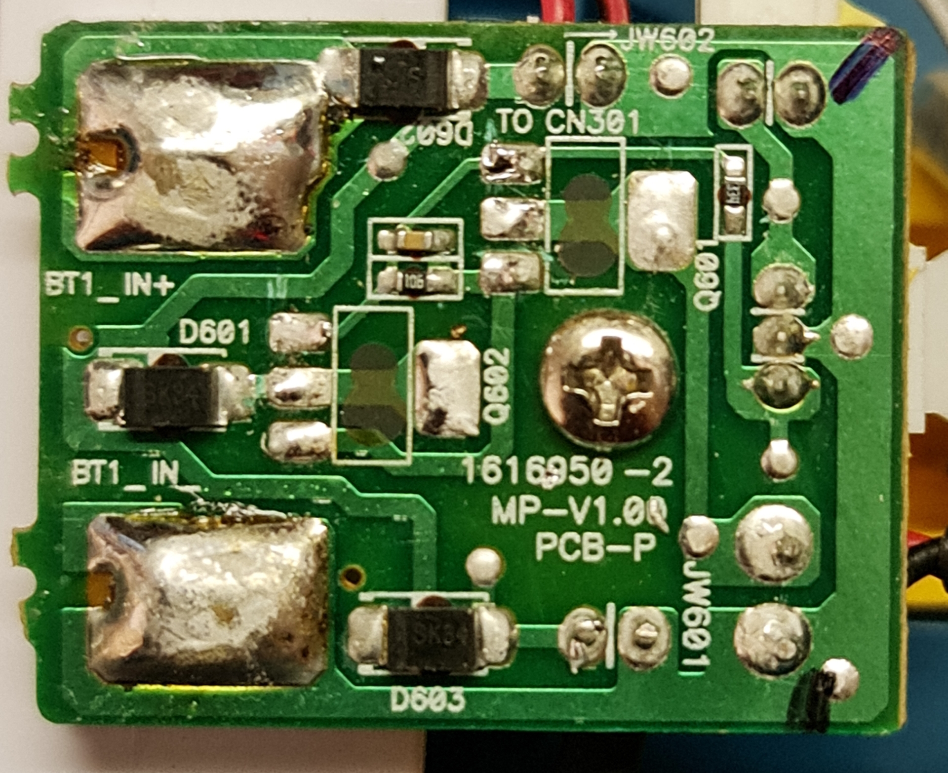

(#) Travolta hozzászólása Márc 31, 2022 /
Adott egy makit munkahelyi rádió, ami akkumulátorról nem hajlandó üzemelni.
A mellékelt panelen volt két, jelöléséből gondolva, tranzisztor, amelyikből az egyik
ledobta a kalapját, a másikon meg nem mérhető semmi.
A másik mellékletben csináltam egy rajzot az alkatrészről, a rajta található
felirattal. Az eszköz SOT-223 tokozású.
Valaki tudna segíteni a beazonosításában?
Segítséget előre is köszönöm.
