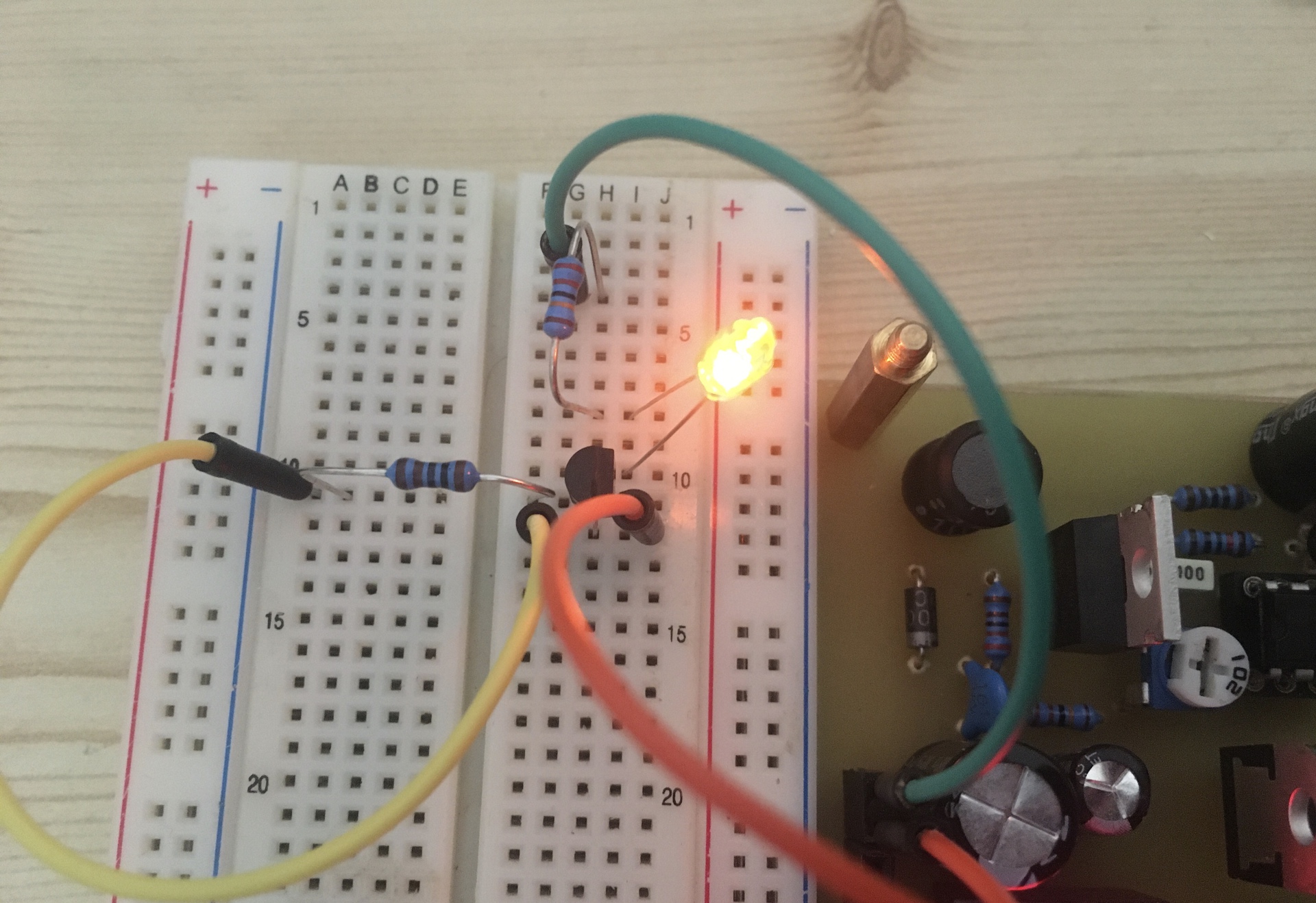

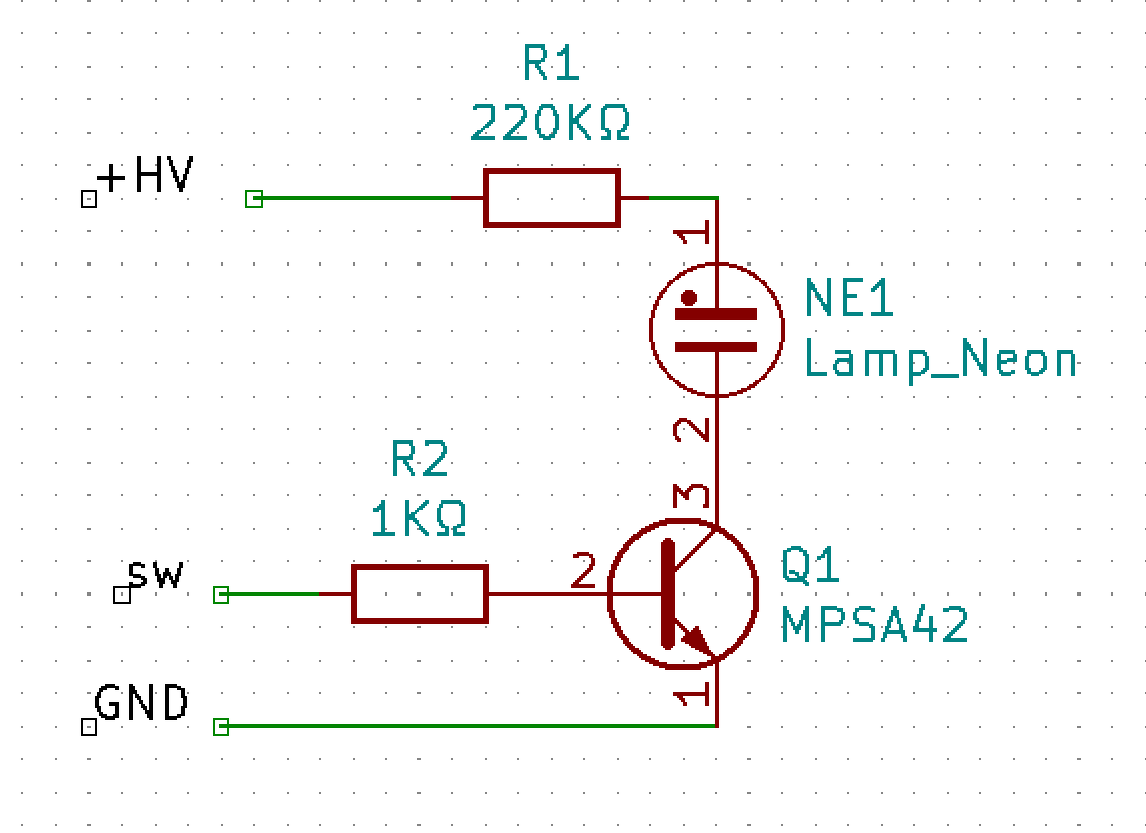

(#) Krisztoszteron hozzászólása Ápr 3, 2022 /
Glimmlámpát szeretnék arduinoval vezérelhetővé tenni. A cél az lenne, hogy 5V-tal fel tudjam kapcsolni, és 0-val pedig le.
Az izzó a következő lenne: Bővebben: Link
Találtam egy kapcsolási rajzot hozzá az interneten, ami breadboardon összerakva nem működik (a kapcsolási rajzot mellékelem).
180V-ot kap a tranzisztor (555-ös csinálja nekem 9V-ból). A probléma az, hogy akár 0, akár 5 voltot kap a tranzisztor bázisa a bázisellenállás után, folyamatosan világít.
Tudna nekem valaki segíteni abban, hogy mi lehet a gond, vagy esetleg tanácsot adni abban, hogy hogyan tudnám ezt másképp megoldani?
Előre is köszönöm!
A hozzászólás módosítva: Ápr 3, 2022
(#) Suba53 válasza Krisztoszteron hozzászólására (») Ápr 3, 2022 /
Tegyél egy relét a tranzisztor helyére. Lehet hogy a tranzisztor szivárgása már elég, hogy világítson.

(#) JZoli válasza Krisztoszteron hozzászólására (») Ápr 3, 2022 / 2
Én a tranzisztor bázis-emitter lába közé tennék egy 3,3-10K közötti ellenállást. Az lezárná a tranzisztort. Ha ez nem segít akkor a glimmel párhuzamosan egy 220-470 K ellenállás.

(#) Kovidivi válasza Krisztoszteron hozzászólására (») Ápr 3, 2022 /
Nem kell ide relé. Miért is kellene, amikor egy 10Ft-es tranzisztor megoldja a problémát, század akkora fogyasztással, aminek nincs maximális kapcsolási száma.
Vagy a tranzisztor van rosszul bekötve, vagy hamis, vagy másik típusú, vagy a mért 5V nem 5V, hanem valami más.
A tranzisztor ugyanaz. Az 5V kimérve is 5V. Az összekötögetést lefotóztam, szerintem az is jó.
JZoli tippje nem hozott sok változást (10K és 220K ellenállásokat használtam).
Köszönöm a hozzászólásokat, a tranzisztor volt a ludas.
Most volt először használva, teljesen új. Nem hiszem, hogy én tettem volna tönkre, de bármi megeshet.
Másik tranzisztorral működik.
Az lenne még a kérdésem, hogy két glimmlámpát tudok-e párhuzamosan kötni? Megspórolnék egy tranzisztort vele, viszont most párhuzamosan betéve azt vettem észre, hogy egyszerre csak az egyik világít.
(#) bitmixer válasza Krisztoszteron hozzászólására (») Ápr 3, 2022 / 2
Ez így természetes, hogy csak az egyik világít. Ha mindkettőnek saját előtét ellenállása lesz (az a 220k) akkor mindkettő világítani fog.

(#) madzagos válasza Krisztoszteron hozzászólására (») Ápr 3, 2022 /
Valamit akkor benéztél az összerakáskor mert nekem ugyanez kapcsolgatja a glimmet, és tökéletesen működik. Az MPSA42 lábkiosztását megnézted? Helyesen van bekötve? Mert kétfajta lábkiosztással gyártják.
(#) Krisztoszteron válasza madzagos hozzászólására (») Ápr 3, 2022 /
Négy hozzászólással ezelőtti üzenetemben írtam, hogy csak a tranzisztor volt a hibás. Kicseréltem másikra, működik.
Már minden felmerülő kérdésemre választ kaptam.
2db glimm sorban, kb. fele akkora soros ellenállással jó lesz szerintem.
(#) Krisztoszteron válasza Kovidivi hozzászólására (») Ápr 3, 2022 /
Megmértem a ráeső feszültséget és a rajta átfolyó áramot.
220kOhm-os ellenállás esetén 77V-ot mértem, és 0.5mA-t.
110kOhm-os ellenállás esetén pedig 80V-ot és 1mA-t.
A Hestore oldalán 0.5mA-t írnak névleges áramnak, így szerintem maradok a 220-asnál, de amennyiben 1 is jó neki, lehet szó a 110-esről, mert azzal nagyobb fénye van.
Nem tudom, mennyire számít ennél a leírt fél. 1mA mellett még nem melegszik egyik se.
