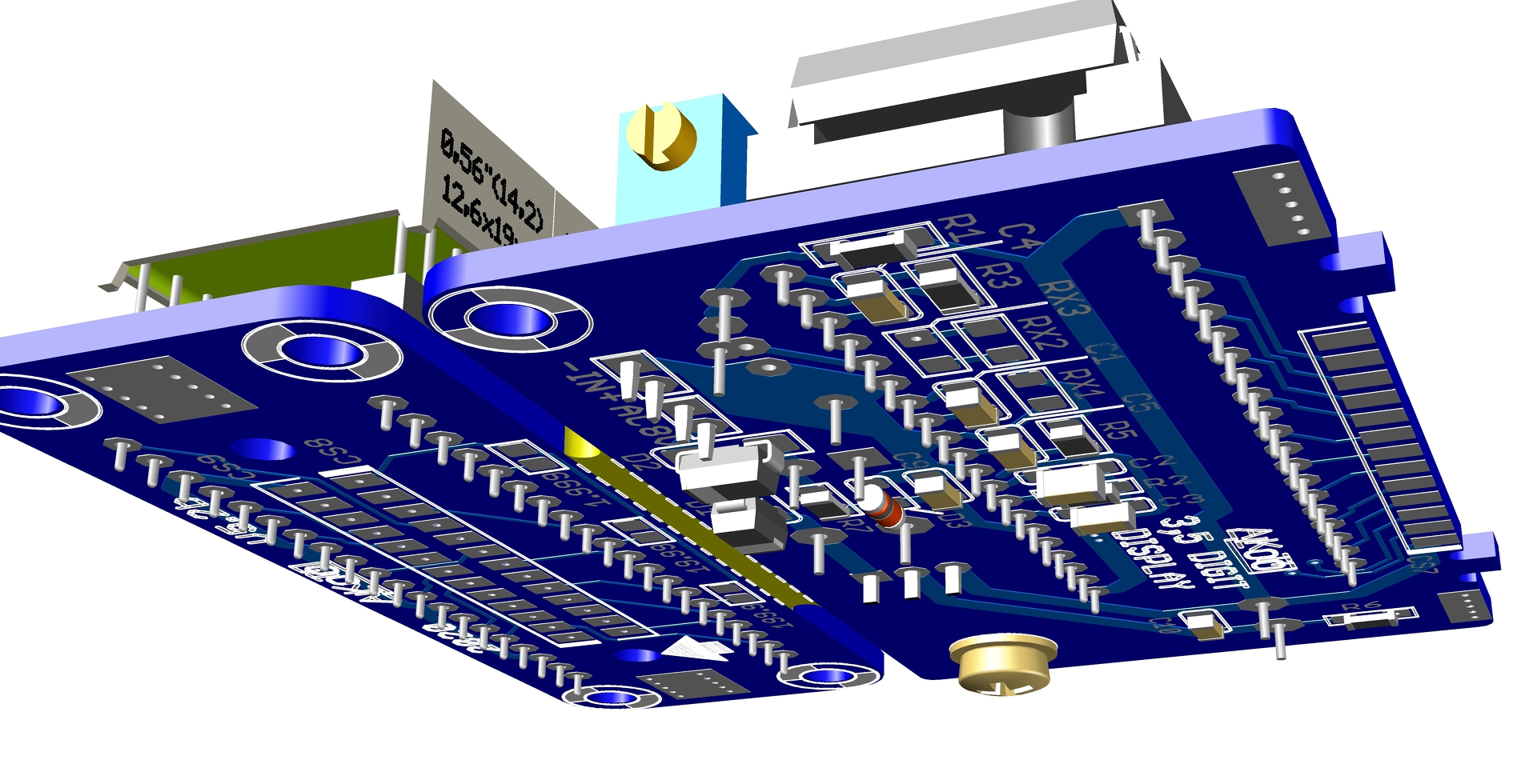

Véleményem szerint jogos igény lehet a tervezés fázisában, a tényleges építés előtt úgy tanulmányozni a paneljeinket, mintha azok készen lennének. Ez a téma itt kifejezetten a megjelenítésről szólna, egyáltalán nem érinti az áramkör működési sajátosságait. Ez alól kivétel az, amikor a működésnek része valamilyen mechanikai részlet, mozgástér, hozzáférhetőség, szerelhetőség, és egyéb mechanikai konstrukciót érintő kérdés.
A paneltervező programok egy része kínál olyan lehetőségeket, amik a tervezett panel különböző megjelenítéseit ígéri nekünk. Ebbe az irányba is próbáltam egy minimális mértékben tájékozódni, de sok buktató (feltehetőleg a kellő ismeretek hiánya miatt) állta utamat. Kellő kitartással valószínűleg meg lehet találni egy olyan automatikus utat, ami a panel képének és a rajta lévő alkatrészeknek a 3D-s megjelenítését ígéri nekünk. De azt feltételezem, ezek az automatizmusok itt nagyjából lezárulnak. Így felmerül a kérdés, mit lehet tenni, amikor a kész panelen túl olyan láttatási igényeink is vannak, amik több lehetőséget kívánnának. Ilyenek például: 1. Bizonyos alkatrészek kiemelése a panelból, mondjuk az alatta/mögötte lévő egyéb részek láttatása okán. 2. A kész panel elvágása, és az így keletkezett paneldarabok elforgatása, sőt egymáshoz illesztése. 3. Csatlakozó elemek bemutatása, akár előlapok, rögzítő konzolok, vagy egyéb felfogást/tájolást biztosító végleges vagy ideiglenes részek hozzáadása a nézetekhez. 4. A kötőelemek, távtartók bemutatása, a felfogás módjának ajánlásához. 5. A kész konstrukció megbontása/széthúzása, a szerelési folyamat megértéséhez. 6. Alapvetően várom el (mint a dolog lényegét), hogy akármilyen irányból, tetszőleges nagyítás mellett, meg lehessen nézni a tervezett felépítést, akár folyamatosan forgatva azt a térben. Ennek a témának az lenne a célja, hogy itt lehessen megvitatni a virtuális modellek létrehozási módjait, és az ehhez kapcsolódó kérdéseket és tapasztalatokat. Továbbá szintén itt lehetne bemutatni egy-egy jól sikerült modellezés eredményét, aminek kapcsán a nézők véleményeket és kérdéseket fűzhetnének hozzá. Mellékeltem néhány gondolatébresztő képet.( Ezek az én ’gyalog-módszer”-emmel készült képek, amik vélhetően számos kritikával illethetőek, de mégis csak valamennyire képesek szemléltetni a dolgokat.) 1 - Ilyet még talán lehet generálni automatikusan. 2 - A kötőelemek már általában problémát okoznak, ritkán látok csavarokat az automatikus megjelenítéseken. 3 - A szerelt konstrukciót még nem láttam felkínálni egyetlen programnál sem. 4, 5 - Magyarázó ábrák a szerelés javasolt módjáról.

Jók ezek a képek, és valóban igény van rá. Sok esetben ha CAD modellt csinálsz a dobozoláshoz.

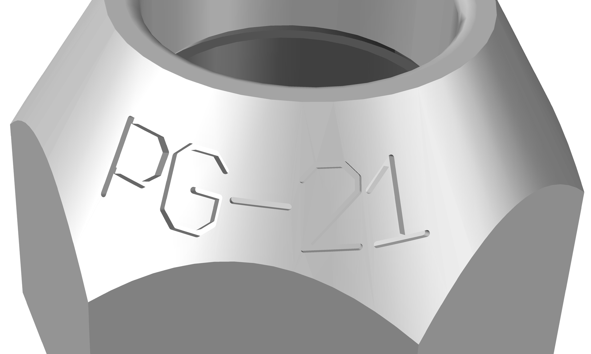

Tervezgetek egy gépet, amihez kellett tömszelence is. Rajzoltam magamnak.
Kifejezett fejtörést okozott, hogyan tudnám a rázóanya kúpos részébe "beírni" a méretét. Erre is találtam megoldást. Természetesen ez a gépkonstrukció szempontjából lényegtelen apróság, de én láttam benne kihívást.

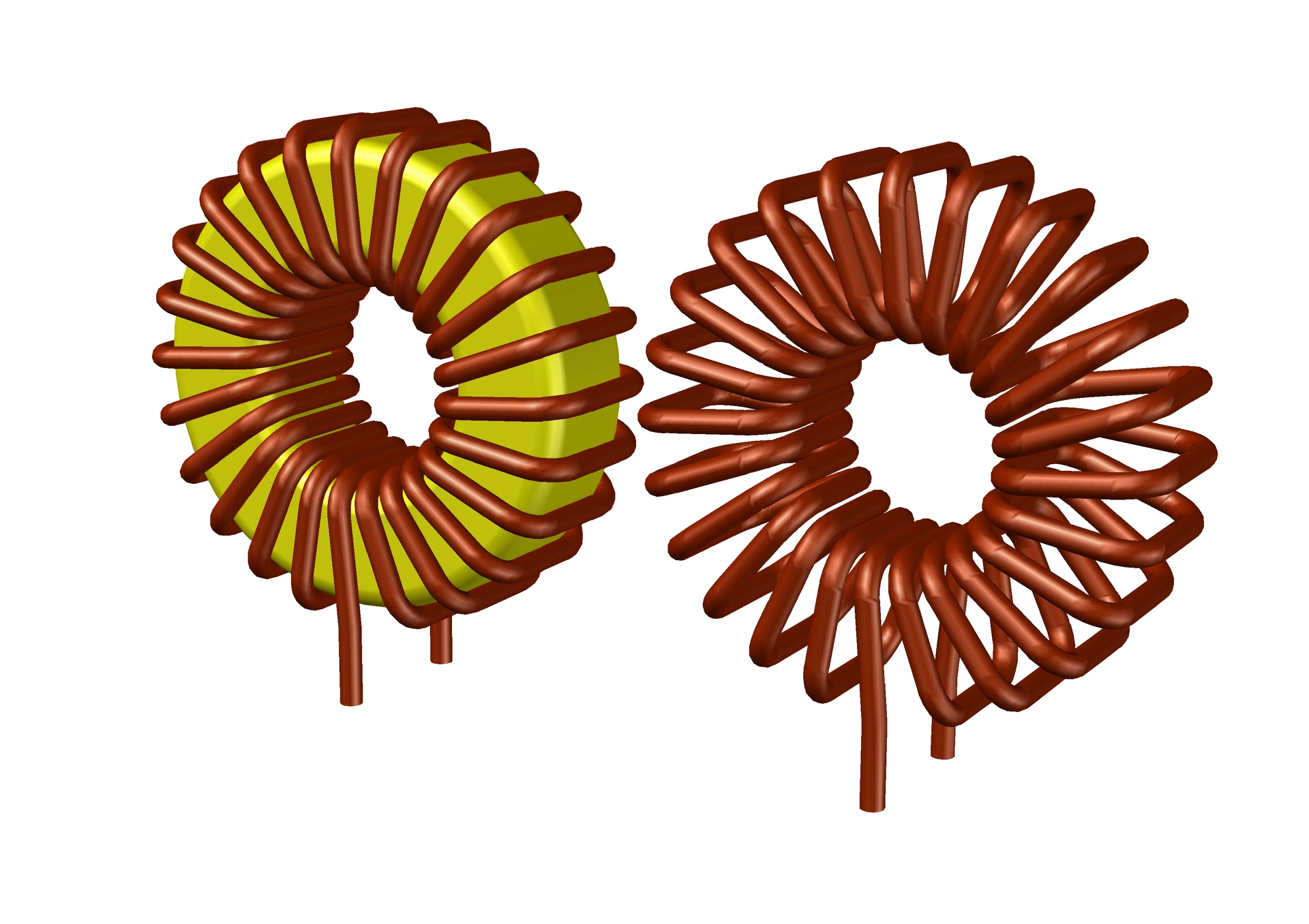

Az egyik panelábrázoláshoz gyűrű alakú induktivitás láttatása is felmerült. Kellett rajta kicsit morfondírozni, de végül lerajzoltam. A tekercs ilyen formája, mint térbeli alakzat számomra érdekesség volt.
(A jobb oldali üres tekercsnél úgy látszik mintha deformált lenne a huzal, de ez csak valamilyen leképezési hiba, a bal oldali képen -amin ugyanaz a tekercs van- nyoma sincs a hibának.)

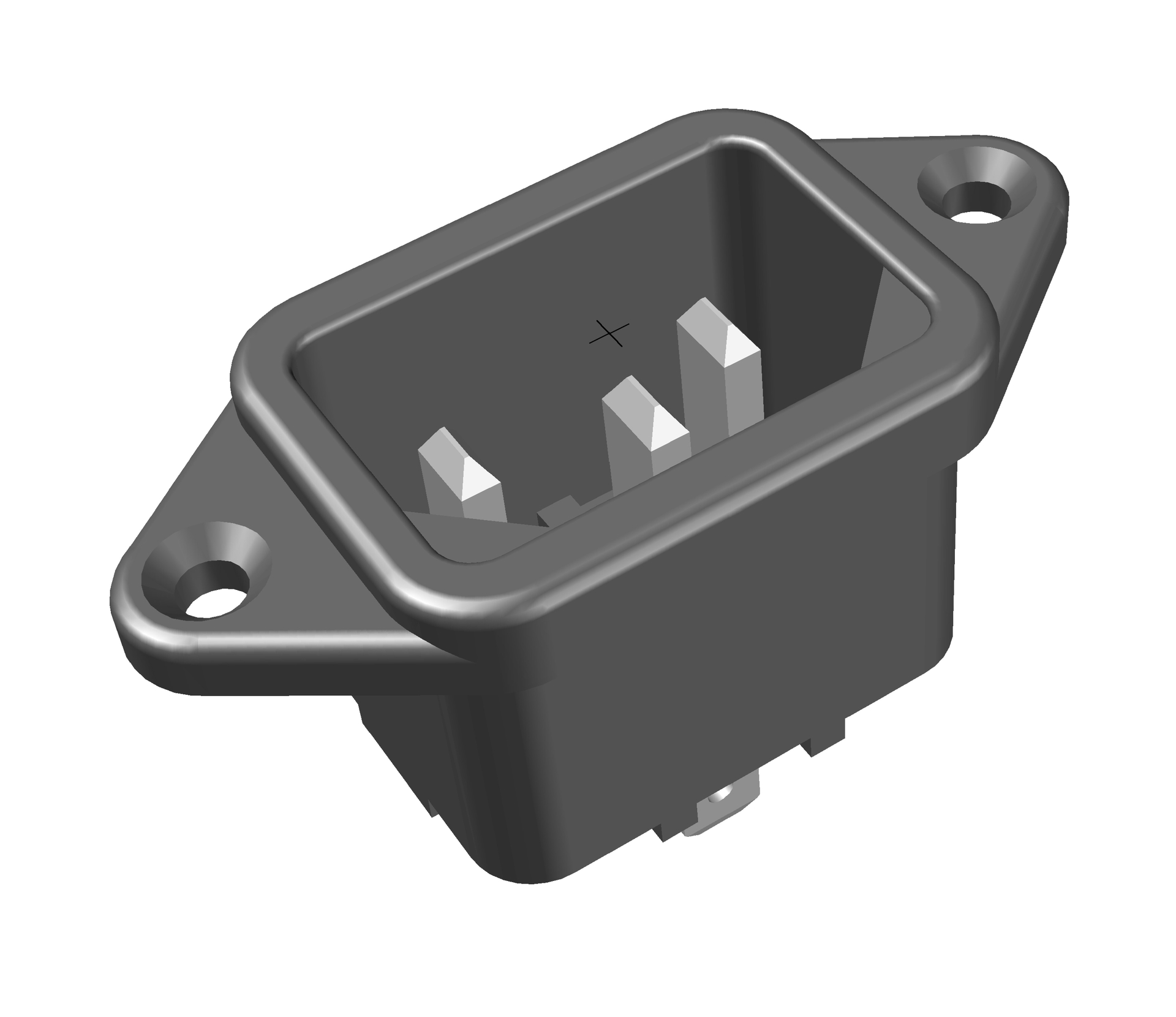

A dobozolási elképzelések ábrázolásához a hálózati csatlakozó általában szükséges. Van ebből többfajta konstrukció, amik nagyjából hasonlóak, de részleteikben eltérőek. Sajnos nem találtam méretezett rajzot, sőt úgy általában is csak nagyon kevés információt értem el, ezért egy kezemben lévő konkrét példányt igyekeztem megmérni és lerajzolni.
Biztosan eltérő lesz amit legközelebb vásárolok (vagy bontok valahonnan), de ennek ellenére is hasznos lesz amit most készítettem, mert a csatlakozó méretük jellemzően azonos. Amikor nekifogtam azt gondoltam elég lesz kb. 0,5 óra a dologra, de 1,5 óra ment el vele.

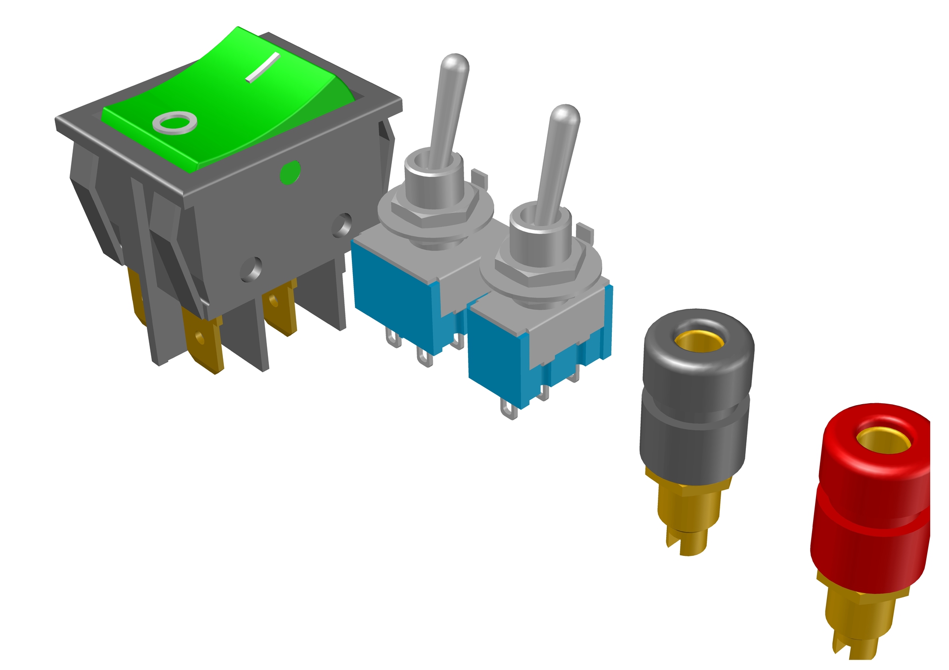

Az előlapok látványterveihez szükségem volt néhány kapcsoló fajtára, és banánhüvelyekre. Ezért rajzoltam ilyeneket. Elsősorban a külső méretekre és látványra koncentráltam.

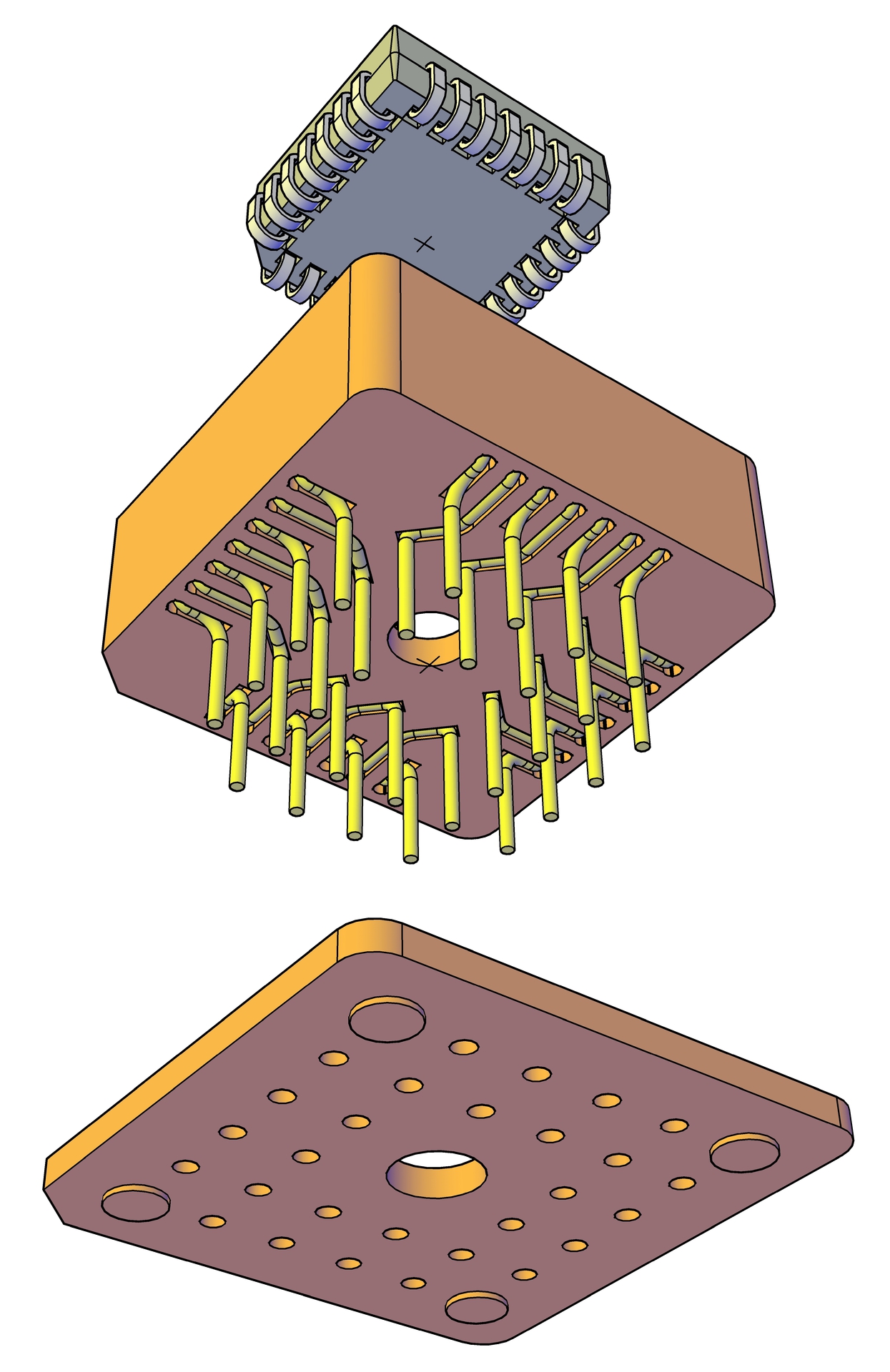

Belekeveredtem a PLCC28 tokozásba, és mivel ez alapvetően foglalatba van kitalálva, a hozzá való foglalatba is.
Külön színt ad a témának, hogy nincs a kezemben sem ilyen IC, sem ilyen tokozás, valamint az erősen hiányos dokumentáltság. A tokozást azt könnyedén létrehoztam, de a foglalat már huncutabb történet. Csak fotót találtam, és a nem látszó részleteket szó szerint kitaláltam milyen lenne ha én terveznék egy ilyen foglalatot. Ez azért fontos, mert a belső felépítés a valóságban akár egészen másmilyen is lehet. De a lényeg megvalósult, ha majd szeretnék szimulálni egy ilyen áramköri elemet is tartalmazó áramkört, akkor már lesz mit feltennem a panelre.
Építs rá egy gépet. Megnézném milyen is lenne, ismerve igényességed. Nekem most kell majd egy bizonyos fonttal gravírozni. Az sem igaz hogy "csak" hátradől az ember, de nem baj. Ez ilyen
A PLCC foglalat lábkiosztása ugyanaz, mint magáé az IC-é, feltehető a helyére az IC. Elég sok kontaktihbás masinát javítottam a foglalat leszedésével és az IC felforrasztásával.
Jó lenne ha a foglalat és a tokozás azonos PAD felületre tudna illeszkedni de nem így van. Ezt a tokozást kimondottan foglalatba találták ki, és valóban már más is említette, hogy közvetlenül a panelre forrasztva használták. De a foglalat PAD-jei teljesen másképpen néznek ki mint a tokozásé.
Sőt, ha akarnék olyan foglalatot tervezni, ami azonos lenyomattal rendelkezne mint a tokozás, akkor ezt nagyon nehéz lenne megoldani. Egy viszonylag magas, és vállas valamire lenne szükség, hogy alá tudjon férni a páka, de felülről bele lehessen tenni a tokozást.

A félreértést az okozza, hogy te lábas foglalatról beszélsz, deebo meg smd-ről. Ugyanis mindkettő létezik. Az SMD foglalat helyére felforrasztható az IC, de a lábasnál ez nem lehetséges.

Az ilyesmit nem pákával szokás forrasztani.
Amúgy sosem láttam még furatszerelt foglalatot ilyenből.
Majkimester, Deboo!
Köszönöm a kiegészítést. Ezek szerint létezik ilyen is, meg olyan is. Nekem csak pákám van, azzal kell gazdálkodnom, de olyan leleményes a foglalat, hogy pákával is beforrasztható a foglalat alján lévő nyíláson keresztül. A hozzászólás módosítva: Júl 18, 2023

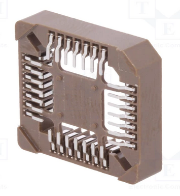

Egészen véletlenül van itthon 44 lábú foglalatom. Levettem az alsó lapot, és így néz ki a a lábak kivezetése.
Köszönöm, informatív kép. Gondosan tanulmányozni fogom, és javítom a modellemet.
