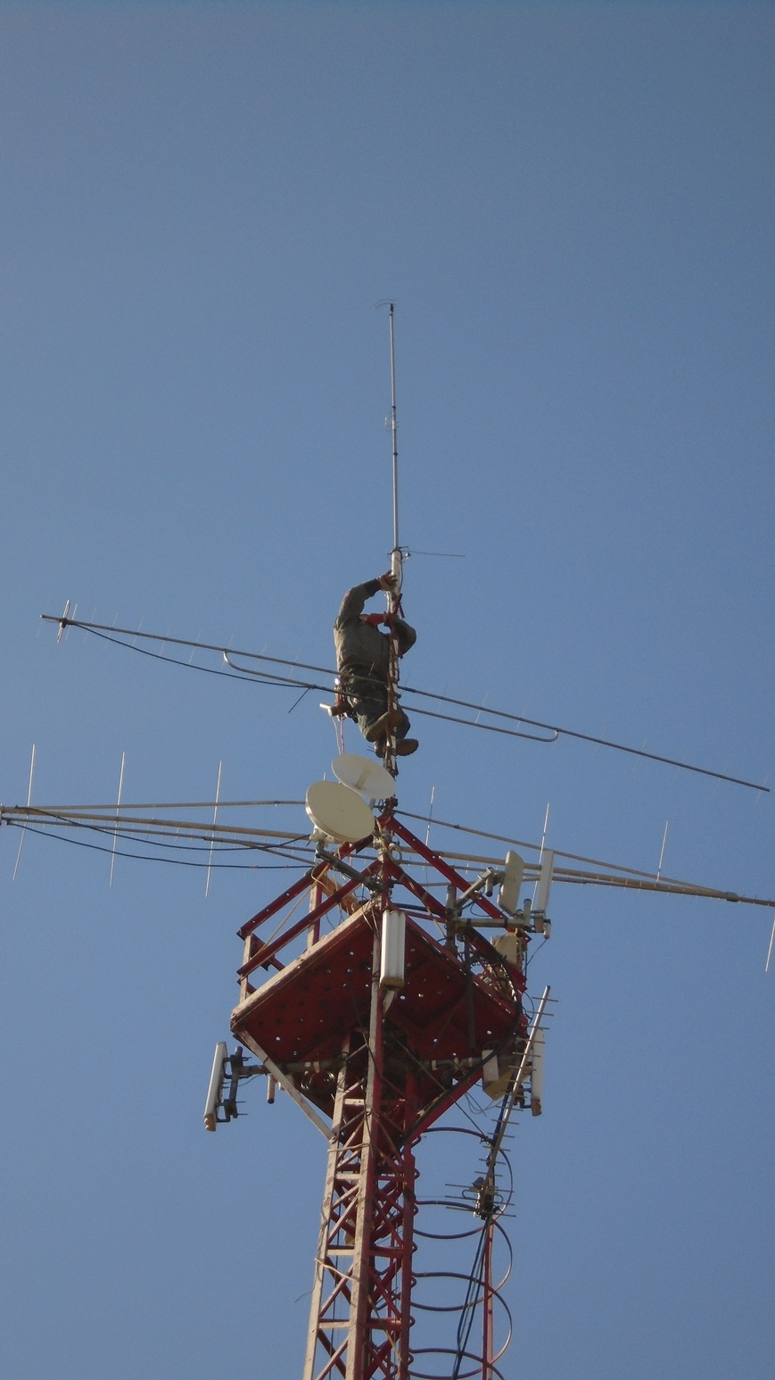

(#) ha4023 hozzászólása Márc 14, 2022 / 5
Egy kis antenna szerelés 42m magasban
Persze nem mindent sikerült megjavítani, de idei első antenna karbantartásnak megtette ez is
A törött körsugárzó belerohadt a csőbe, s kalapálással sem jött le a felújításhoz, így lehet marad az akkusflex.
(#) Antennaman válasza ha4023 hozzászólására (») Márc 19, 2022 /
Na ez jó kis túra lehetett!
De ha jól emlékszem szeles volt az idő is.
Abból a magasból milliwattokkal el lehet szólni 2 méteren akár Olaszországig.
(#) ha4023 válasza Antennaman hozzászólására (») Márc 20, 2022 / 1
Így van, 2m-en 50mW elég volt olaszig
